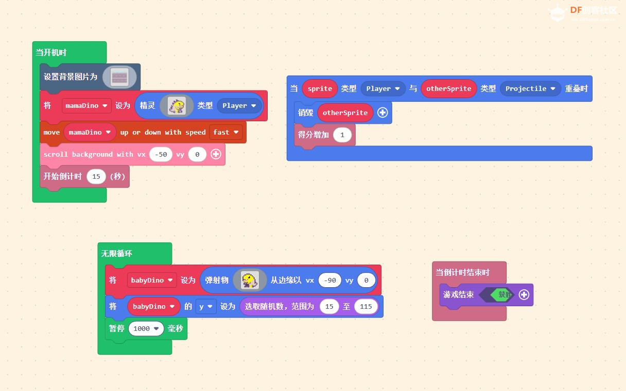

发表于 2025-9-1 09:12:30
【花雕动手做】基于Kitronik可编程开发板恐龙妈妈小游戏
图形编程参考实验程序
【花雕动手做】基于Kitronik可编程开发板恐龙妈妈小游戏图1

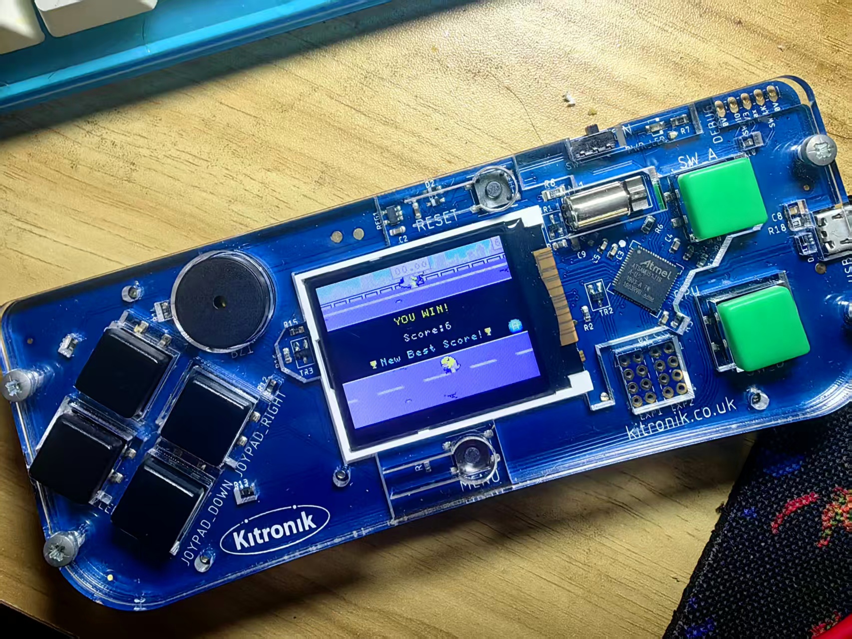

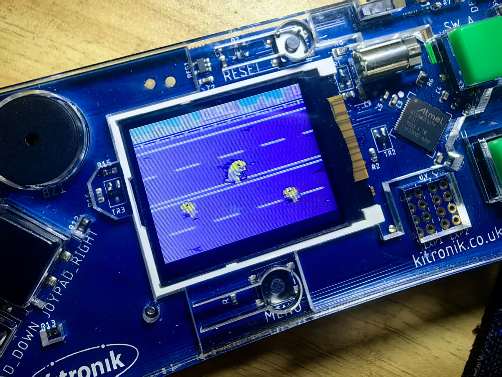

发表于 2025-9-1 09:15:52
通过模拟器,调试与模拟运行
【花雕动手做】基于Kitronik可编程开发板恐龙妈妈小游戏图2
实验场景记录
【花雕动手做】基于Kitronik可编程开发板恐龙妈妈小游戏图4
【花雕动手做】基于Kitronik可编程开发板恐龙妈妈小游戏图3
