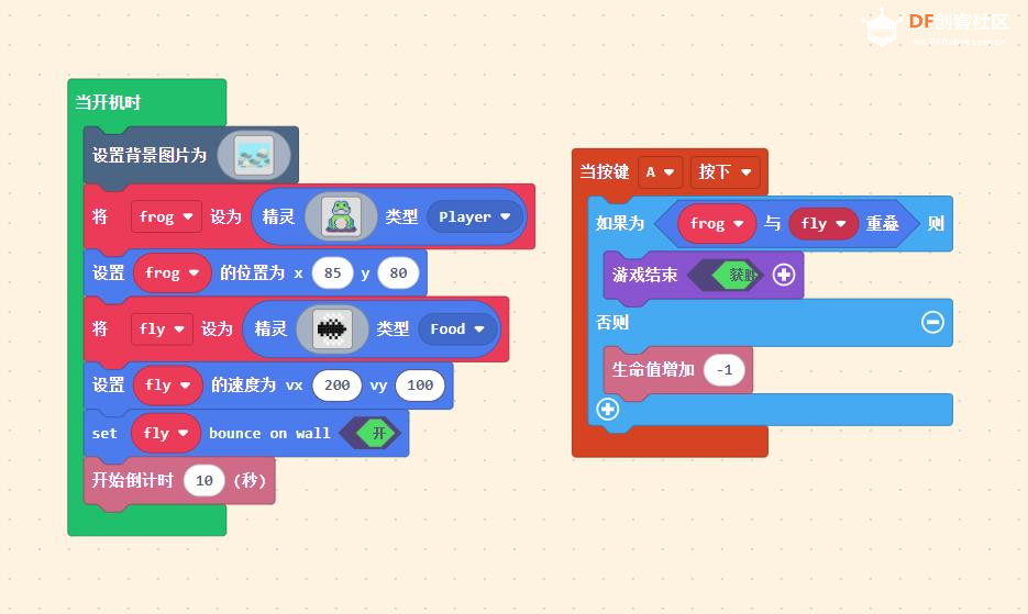

发表于 2025-9-3 20:30:59
【花雕动手做】基于Kitronik可编程开发板之大青蛙游戏
图形编程参考实验程序
【花雕动手做】基于Kitronik可编程开发板之大青蛙游戏图1

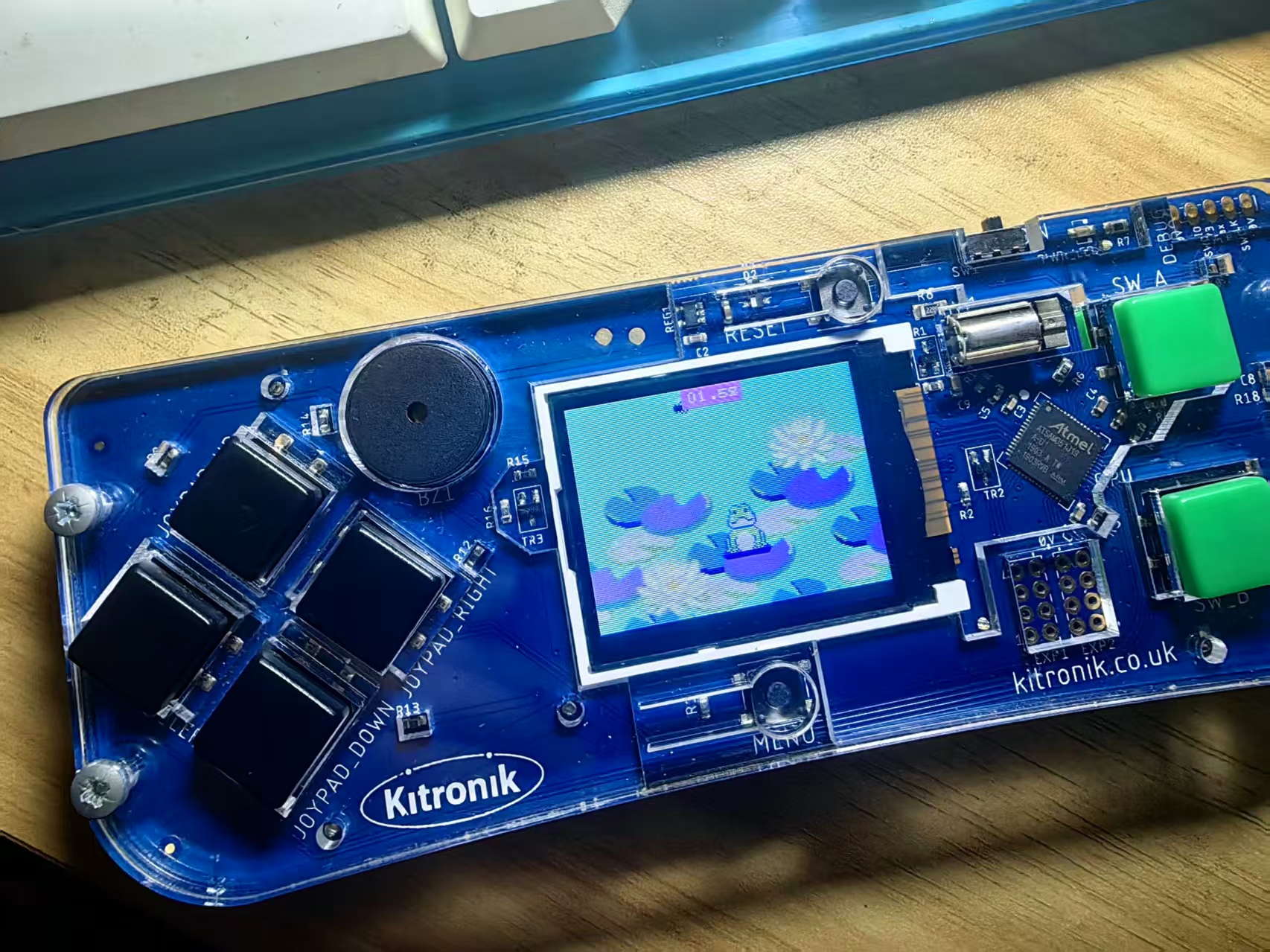

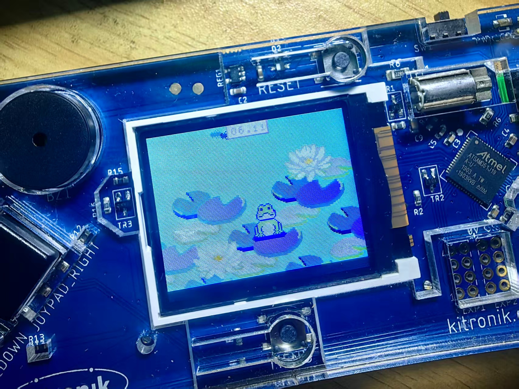

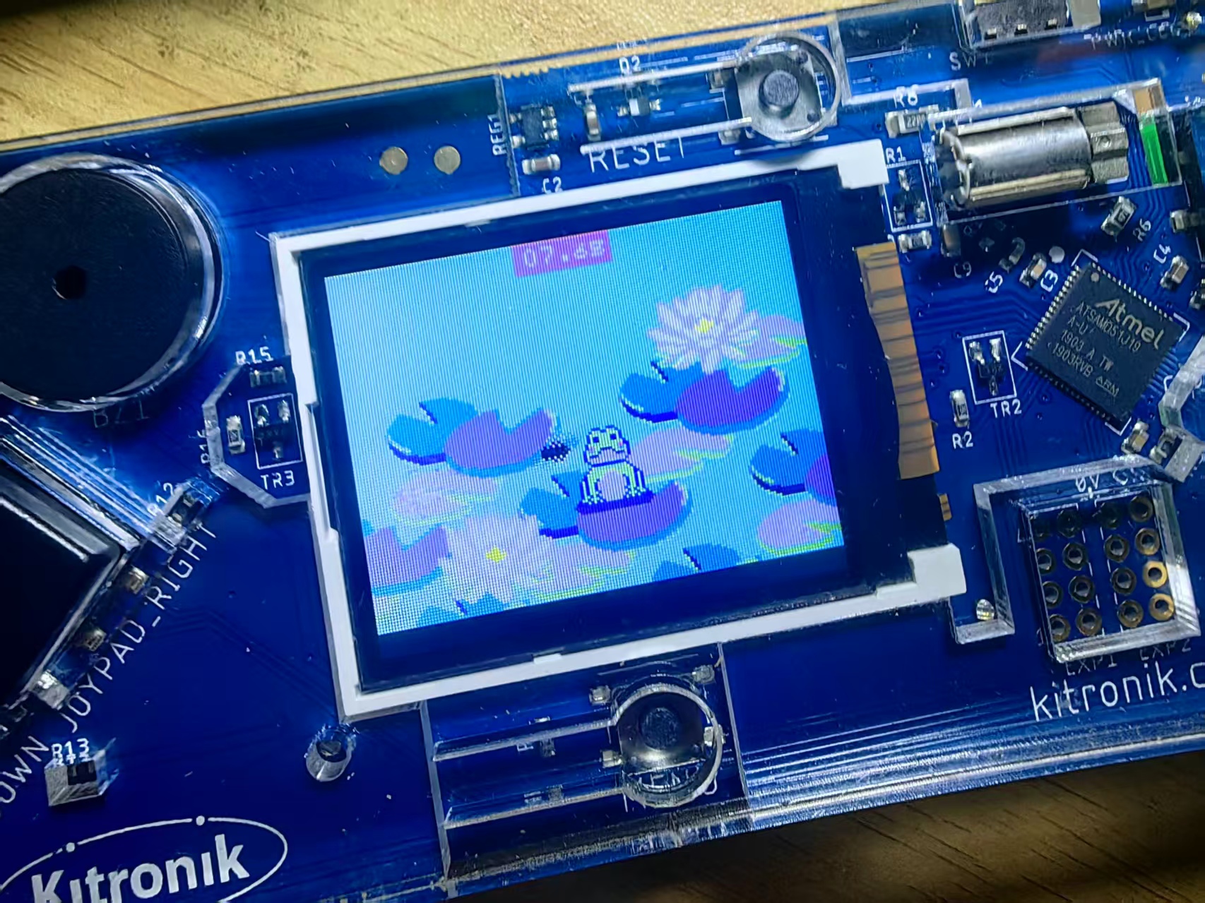

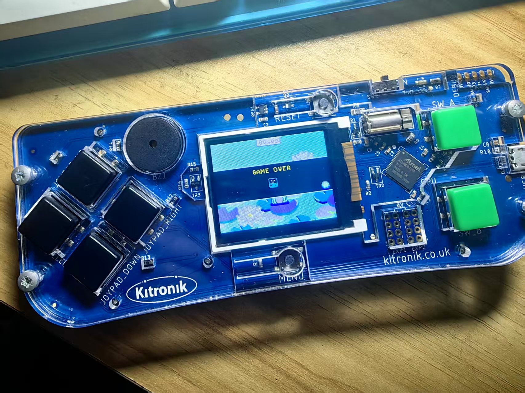

发表于 2025-9-3 20:38:43

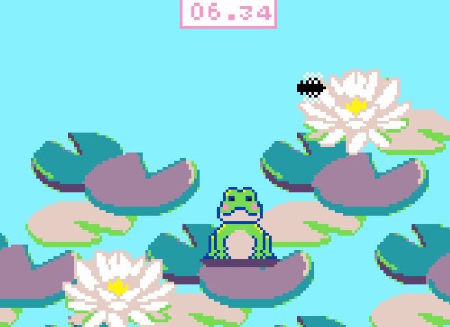

通过模拟器,调试与模拟运行
实验场景记录
【花雕动手做】基于Kitronik可编程开发板之大青蛙游戏图2
【花雕动手做】基于Kitronik可编程开发板之大青蛙游戏图3
【花雕动手做】基于Kitronik可编程开发板之大青蛙游戏图4
【花雕动手做】基于Kitronik可编程开发板之大青蛙游戏图5
