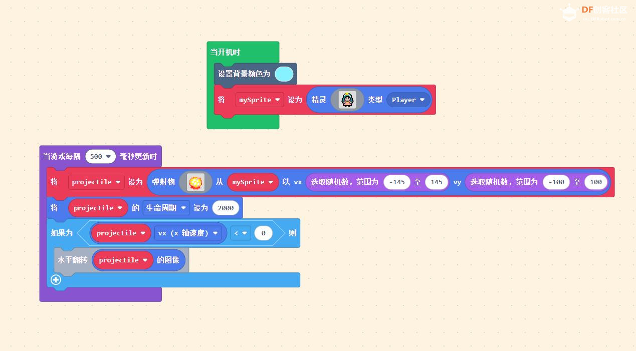

图形编程参考实验程序
【花雕动手做】基于Kitronik可编程开发板之发射火球图1

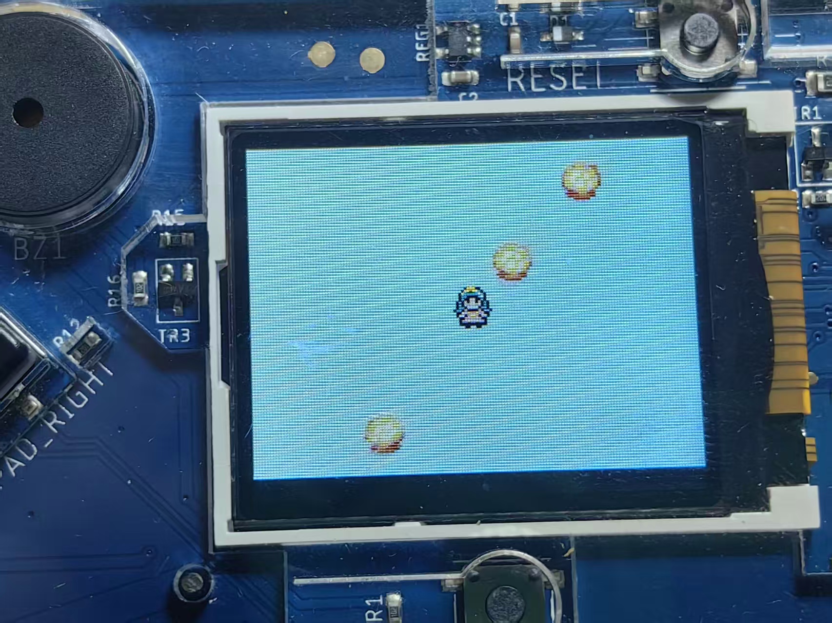

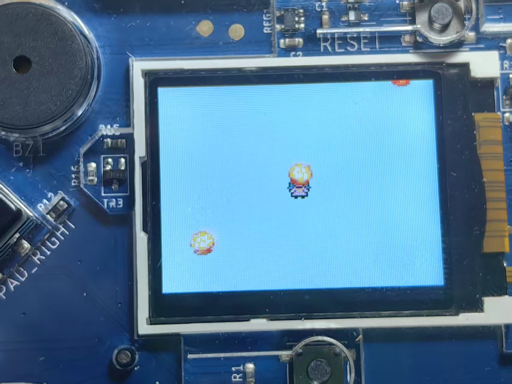

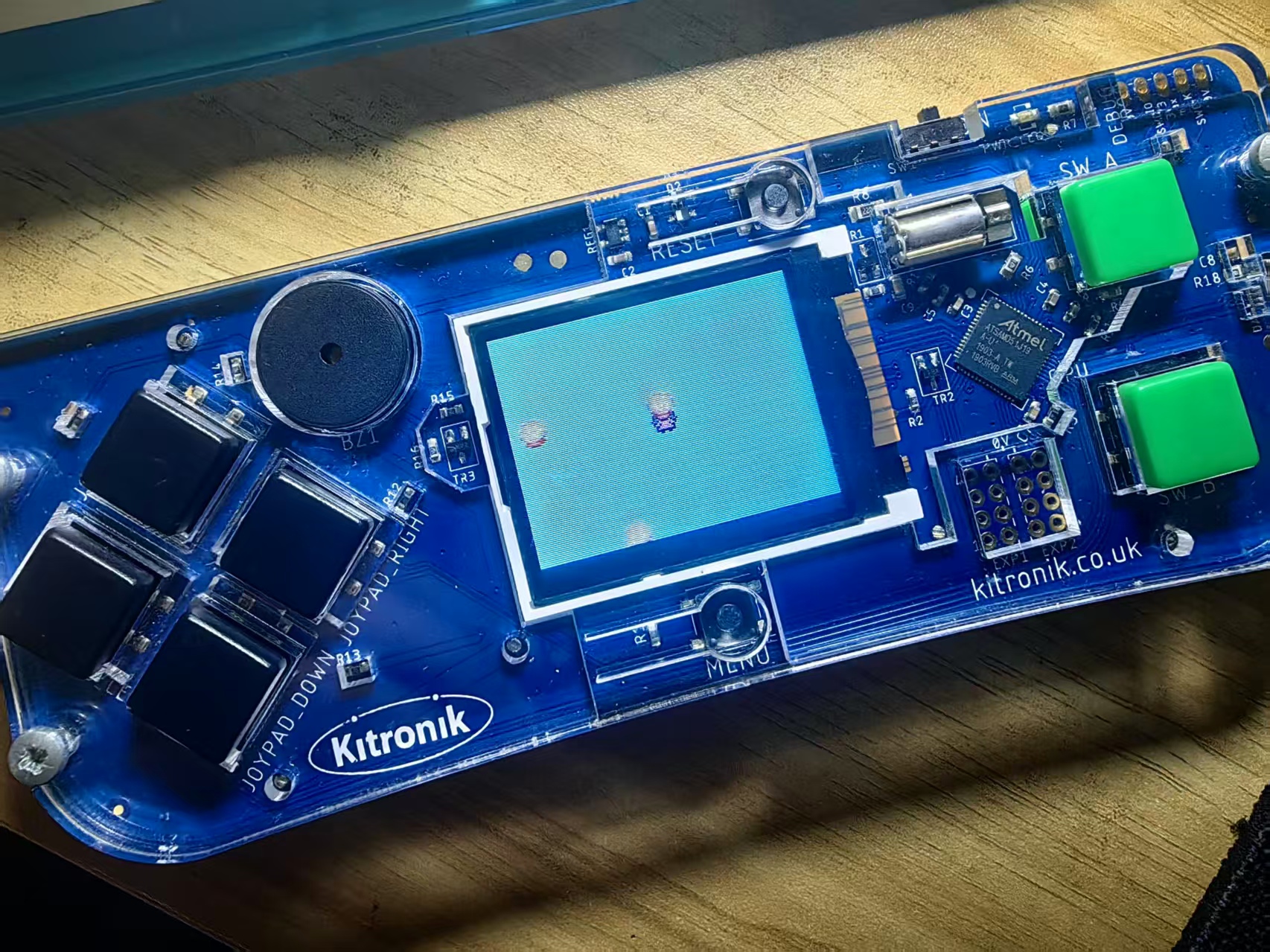

实验场景记录
【花雕动手做】基于Kitronik可编程开发板之发射火球图3
【花雕动手做】基于Kitronik可编程开发板之发射火球图4
【花雕动手做】基于Kitronik可编程开发板之发射火球图2
