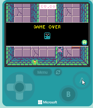

通过模拟器,调试与模拟运行
【花雕动手做】基于Kitronik可编程开发板之逃脱迷宫游戏图1

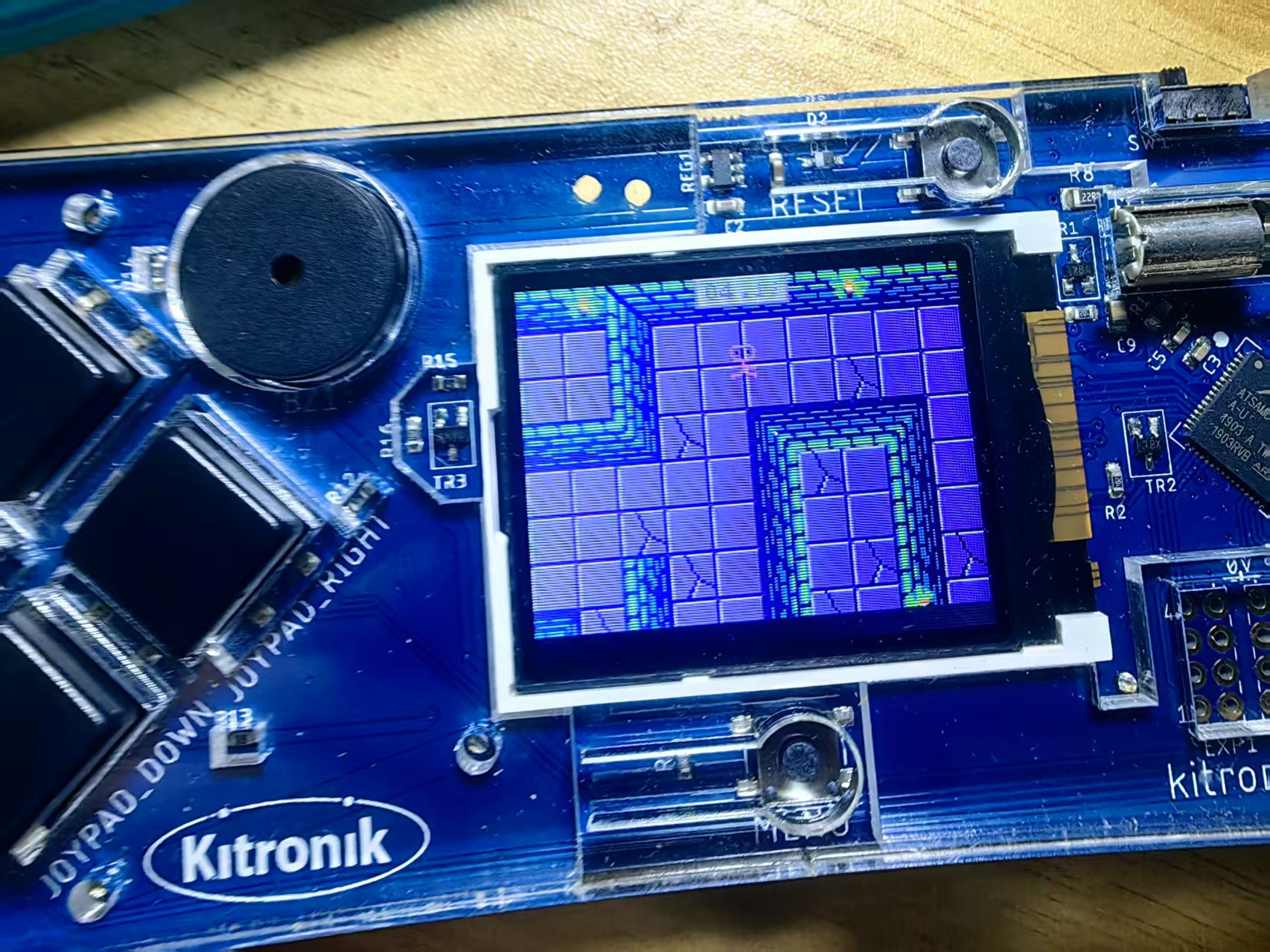

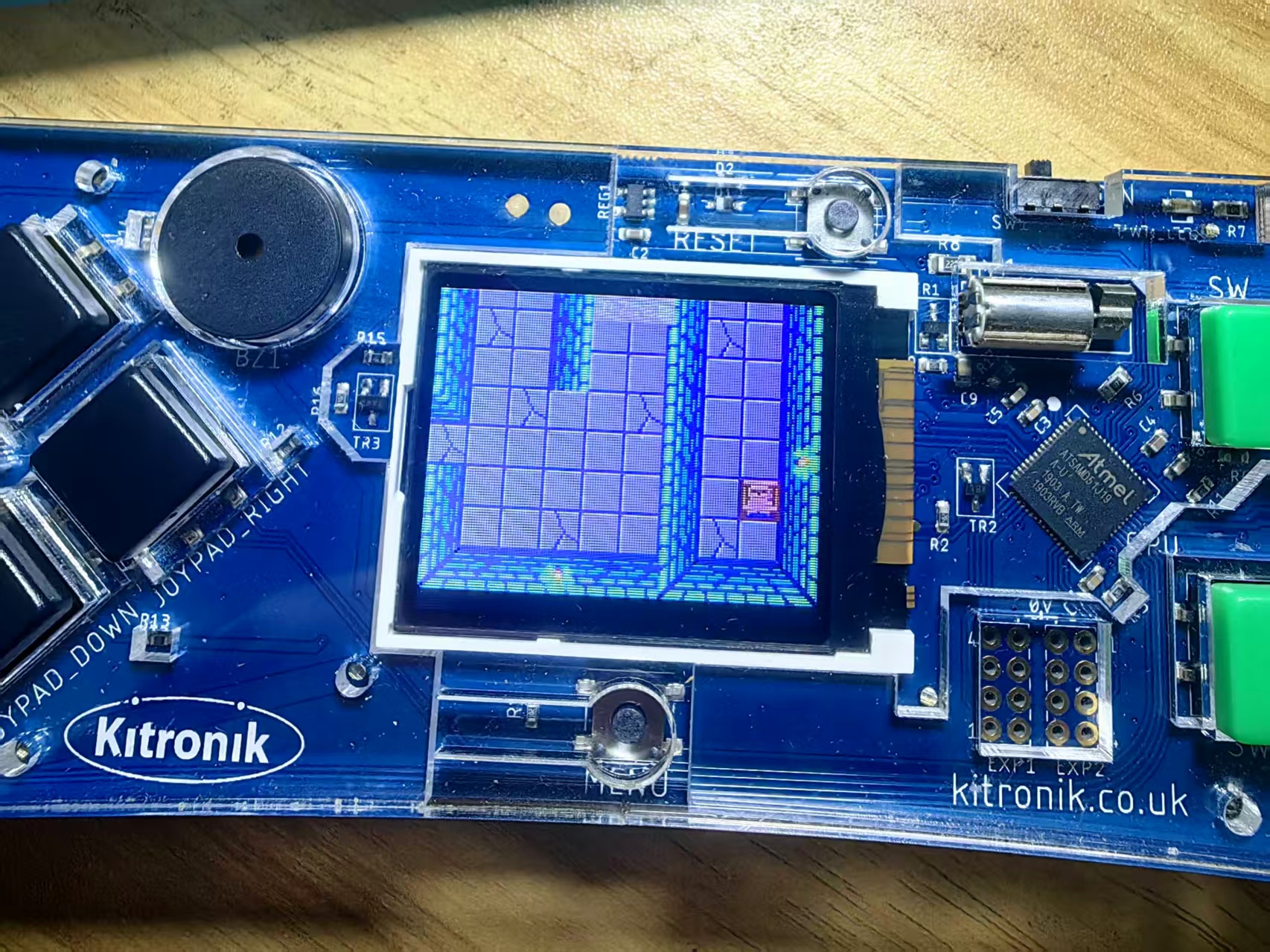

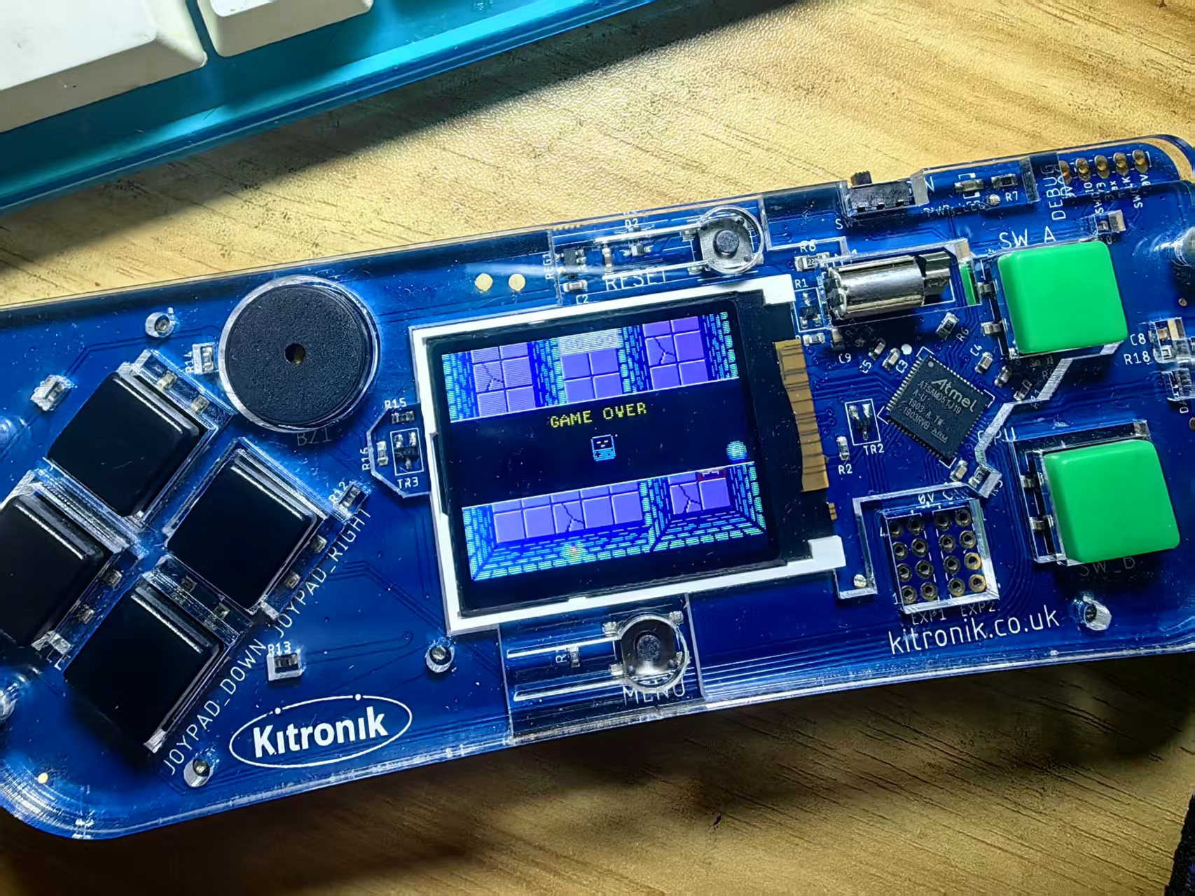

【花雕动手做】基于Kitronik可编程开发板之逃脱迷宫游戏图2
【花雕动手做】基于Kitronik可编程开发板之逃脱迷宫游戏图3
【花雕动手做】基于Kitronik可编程开发板之逃脱迷宫游戏图4
