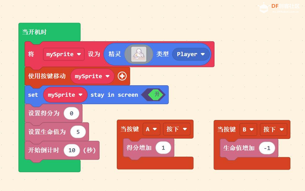

图形编程参考实验程序
【花雕动手做】基于 Kitronik 可编程开发板之游戏信息图1

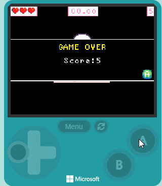

通过模拟器,调试与模拟运行

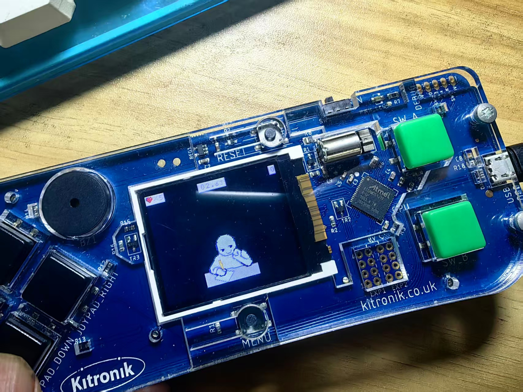

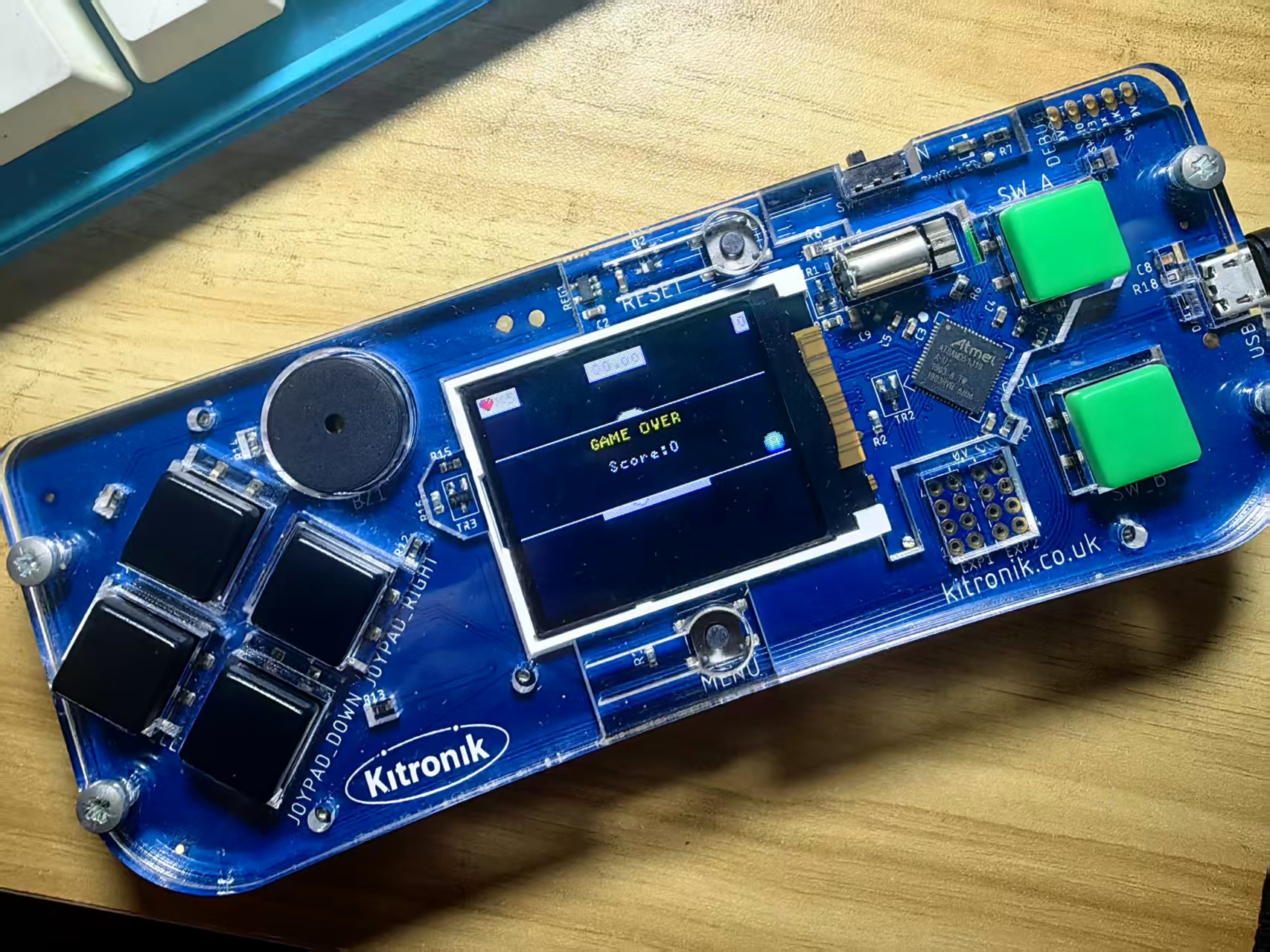

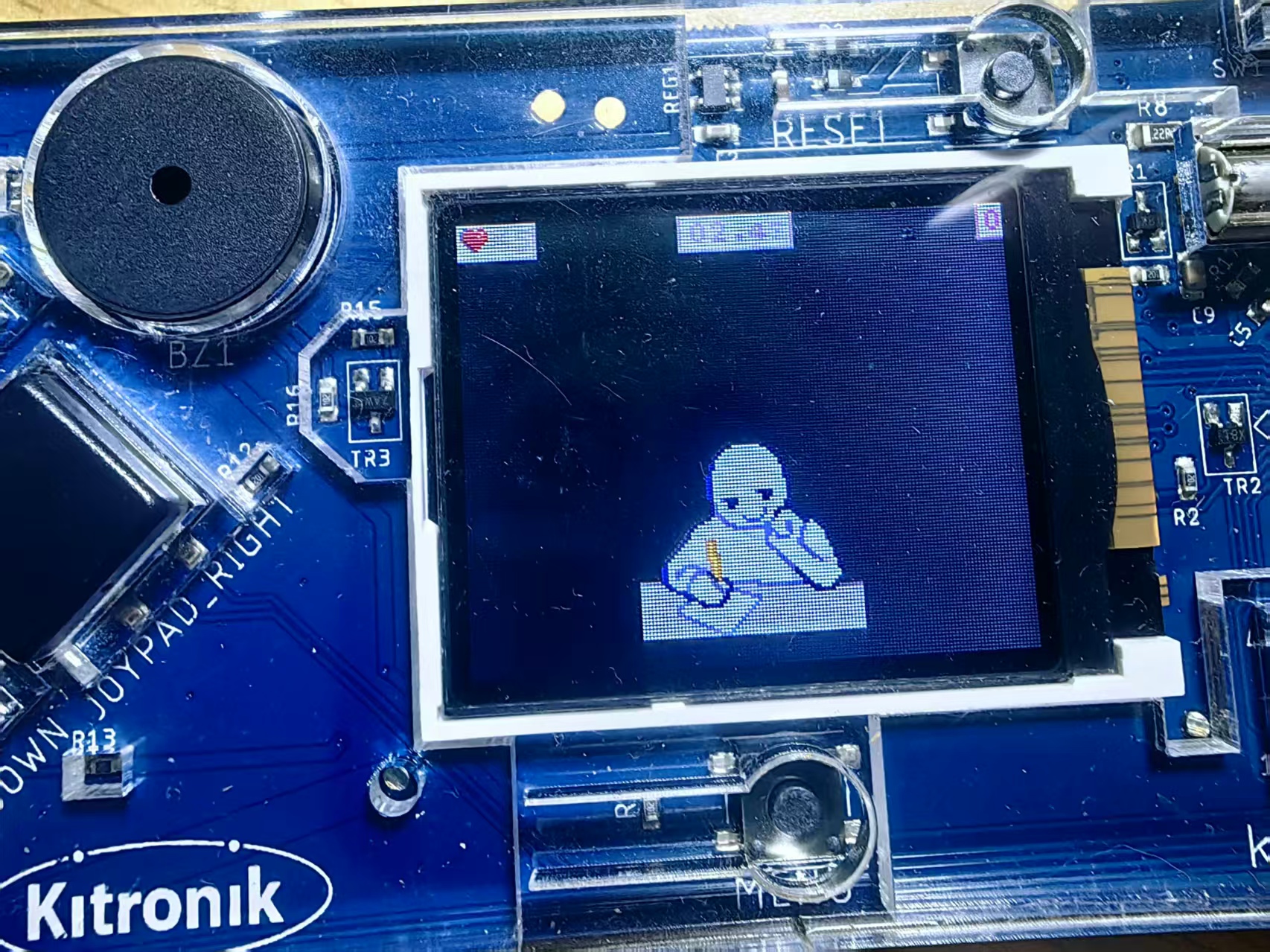

实验场景记录
【花雕动手做】基于 Kitronik 可编程开发板之游戏信息图2
【花雕动手做】基于 Kitronik 可编程开发板之游戏信息图3
【花雕动手做】基于 Kitronik 可编程开发板之游戏信息图4
【花雕动手做】基于 Kitronik 可编程开发板之游戏信息图5
