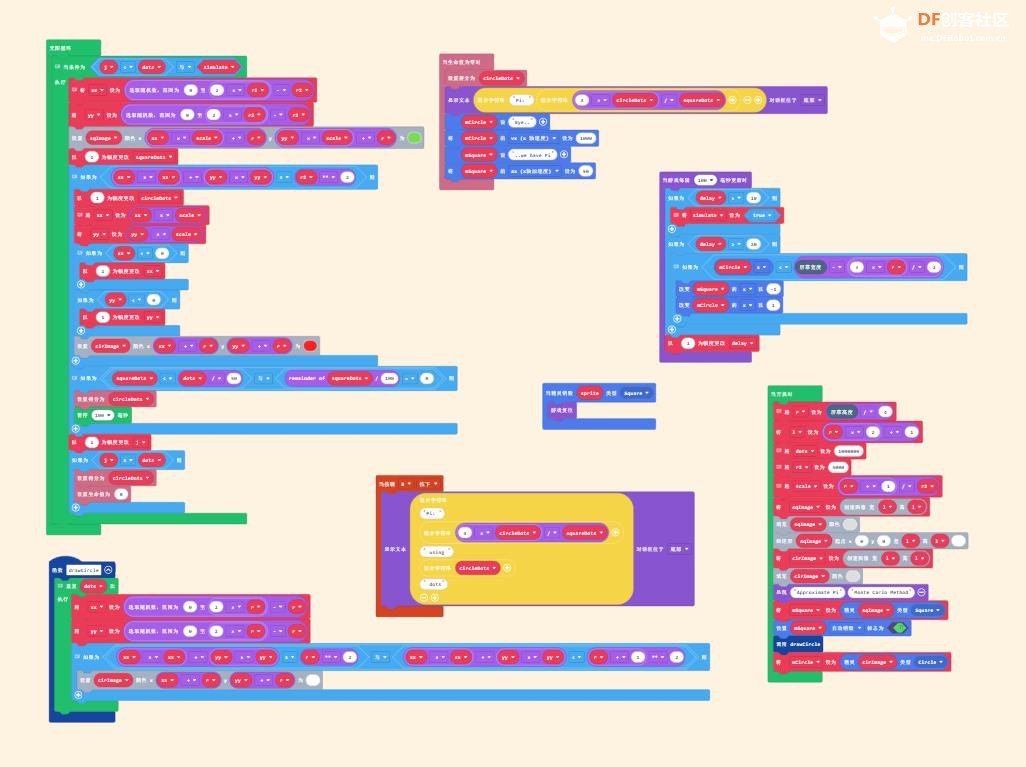

图形编程参考实验程序

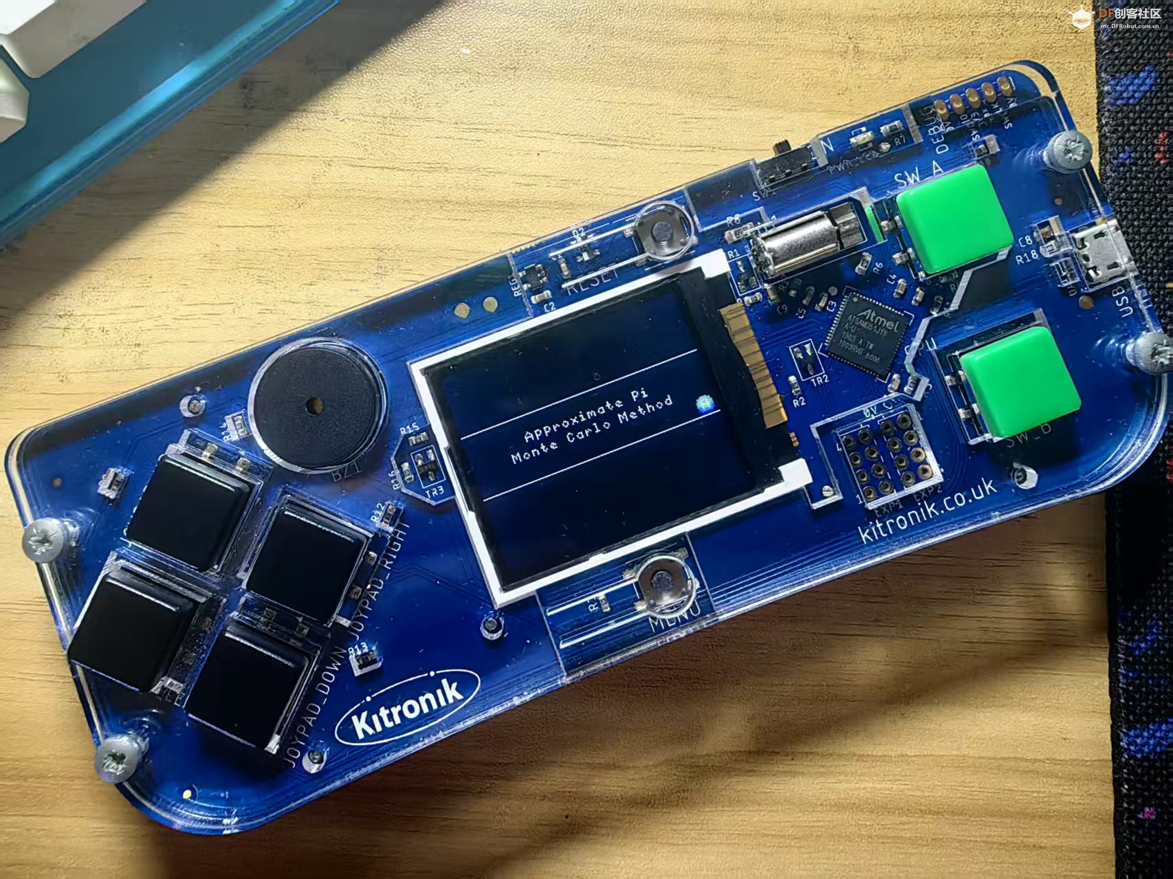

【花雕动手做】基于Kitronik可编程开发板之 Pi 蒙特卡洛图1

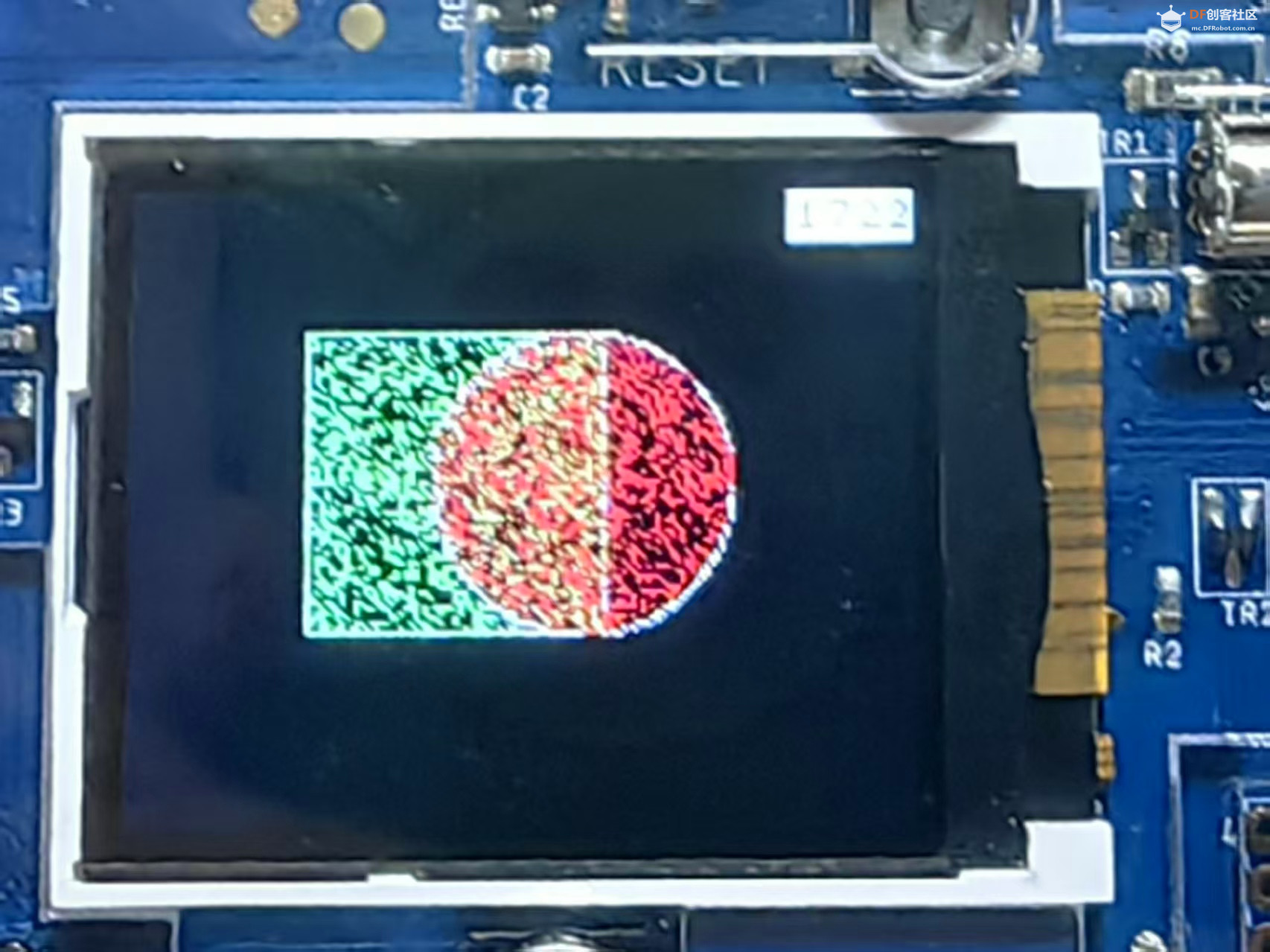

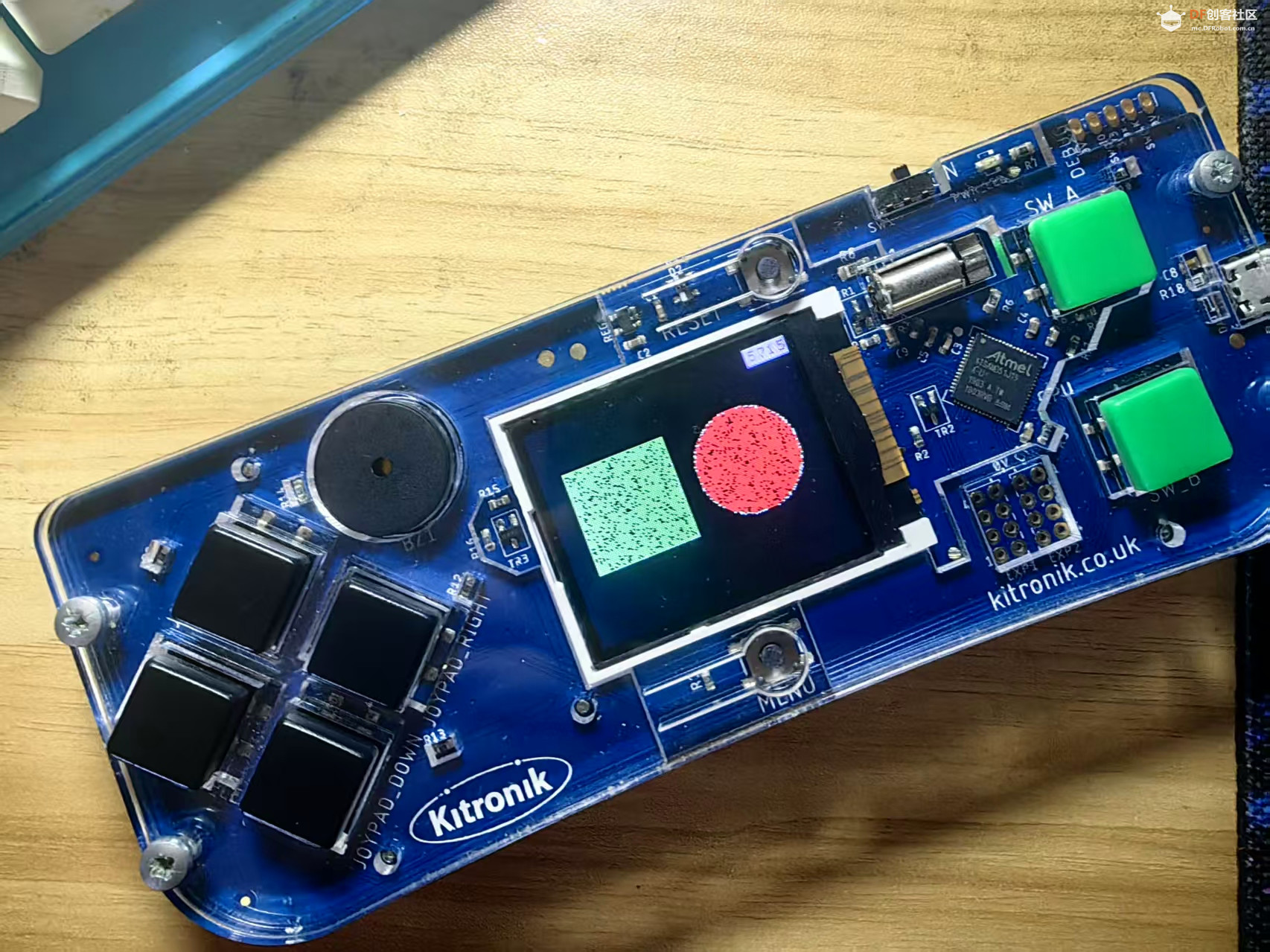

实验场景记录
【花雕动手做】基于Kitronik可编程开发板之 Pi 蒙特卡洛图4
【花雕动手做】基于Kitronik可编程开发板之 Pi 蒙特卡洛图2
