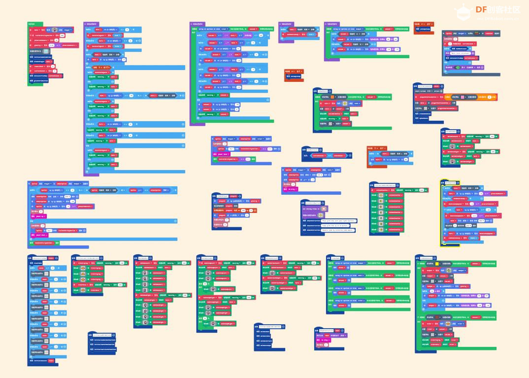

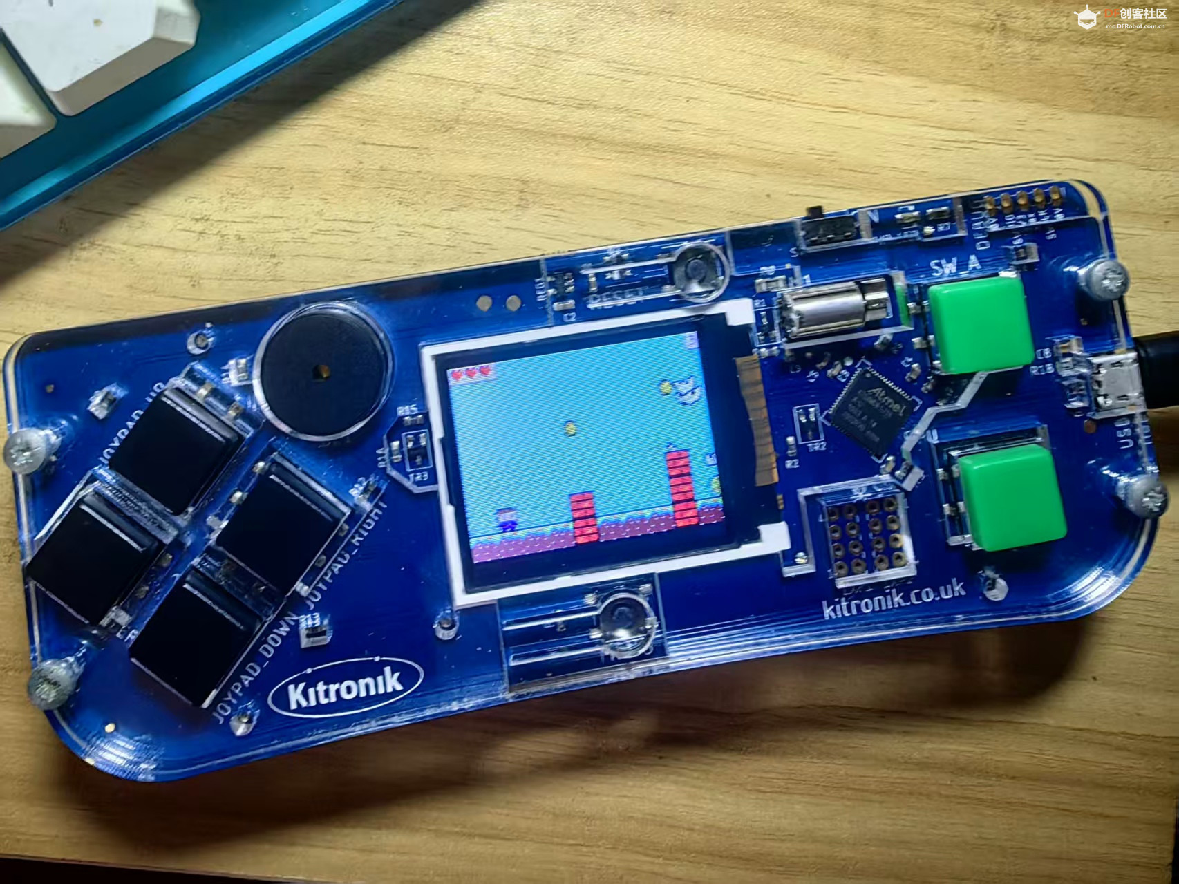

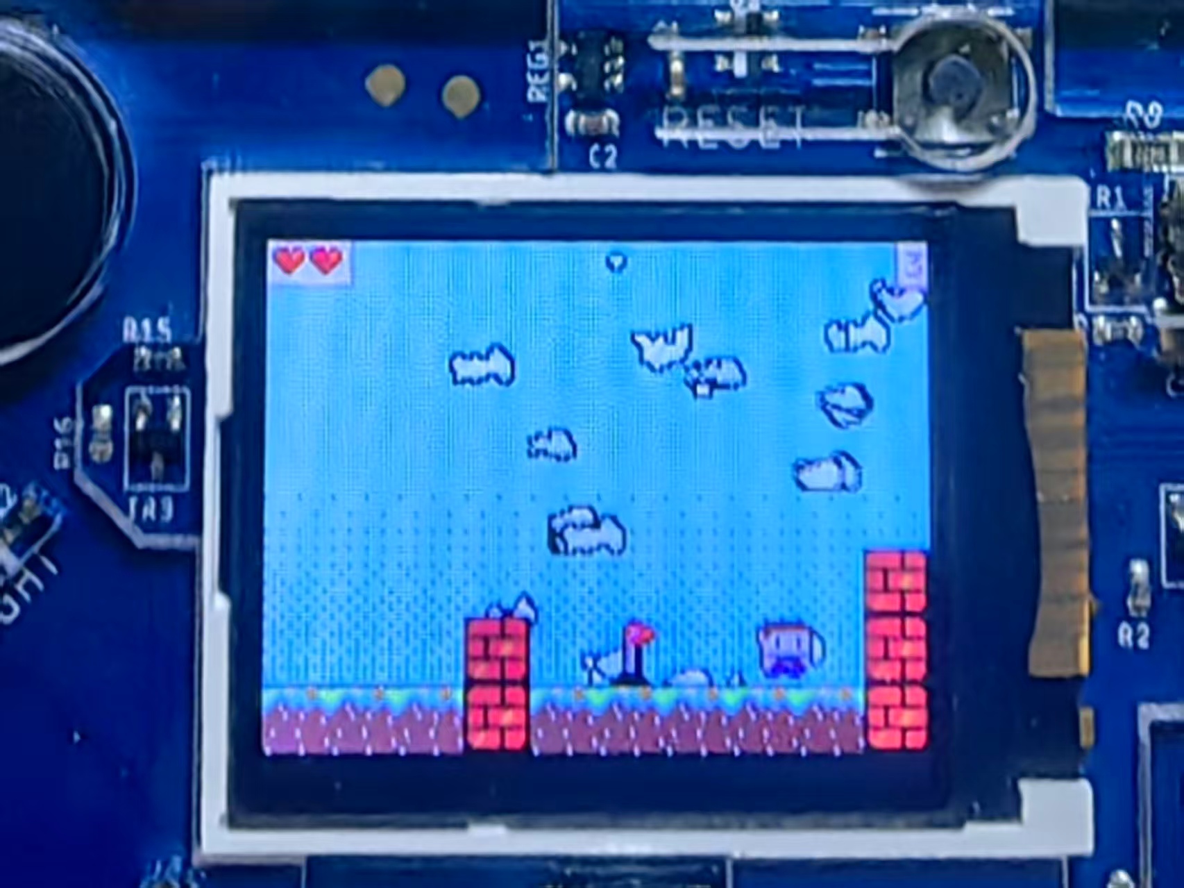

作为学习、练习与尝试,这里创建一个平台跳跃的小游戏。
打开网页版:https://arcade.makecode.com/,设置项目名称:平台跳跃
MicroPython实验代码

【花雕动手做】基于 Kitronik 游戏机开发板之平台跳跃
图形编程参考实验程序
【花雕动手做】基于 Kitronik 游戏机开发板之平台跳跃图1
通过模拟器,调试与模拟运行
【花雕动手做】基于 Kitronik 游戏机开发板之平台跳跃图5
实验场景记录
【花雕动手做】基于 Kitronik 游戏机开发板之平台跳跃图3
【花雕动手做】基于 Kitronik 游戏机开发板之平台跳跃图4
【花雕动手做】基于 Kitronik 游戏机开发板之平台跳跃图2
