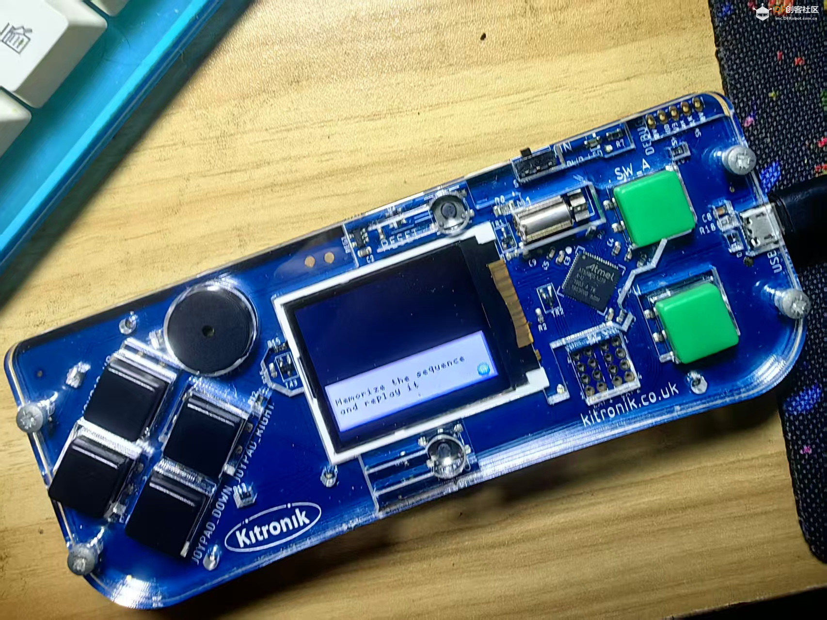

作为学习、练习与尝试,这里创建一个记忆大师的小游戏。
打开网页版:https://arcade.makecode.com/,设置项目名称:记忆大师

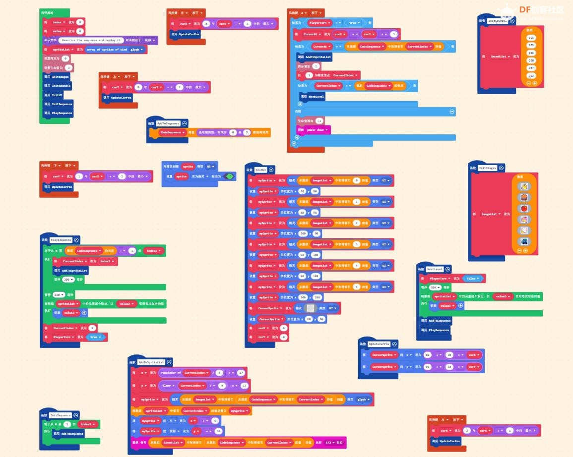

MicroPython实验代码

图形编程参考实验程序
【花雕动手做】基于 Kitronik 游戏机开发板之记忆大师图1
通过模拟器,调试与模拟运行
【花雕动手做】基于 Kitronik 游戏机开发板之记忆大师图5

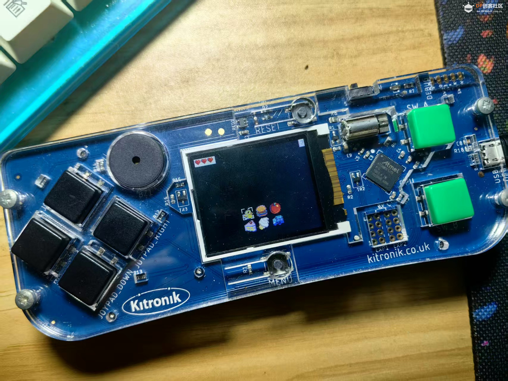

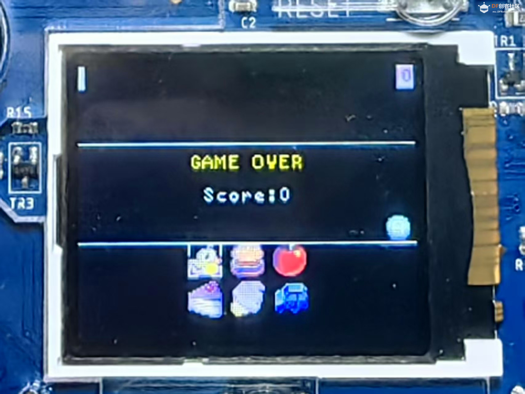

实验场景记录
【花雕动手做】基于 Kitronik 游戏机开发板之记忆大师图4
【花雕动手做】基于 Kitronik 游戏机开发板之记忆大师图3
【花雕动手做】基于 Kitronik 游戏机开发板之记忆大师图2
