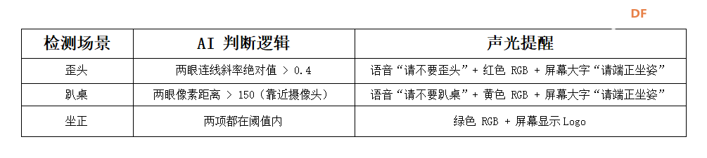

【功能总览】
行空板K10 + 二哈识图 2 给脊柱请一位“AI 坐姿小卫士”图2

【项目算法】
  • 取两眼坐标
    HuskyLens 一次识别返回“靠近中心的人脸左眼(X1,Y1)、右眼(X2,Y2)”。
  • 斜率 = (Y1-Y2)/(X1-X2)
    当 |斜率|>0.4 时,相当于头歪了约 22°。
  • 像素距离 = √[(Y1-Y2)²+(X1-X2)²]
    距离摄像头越近,像素距离越大;>150 时鼻尖离屏幕 <30 cm,定义为“趴桌”。

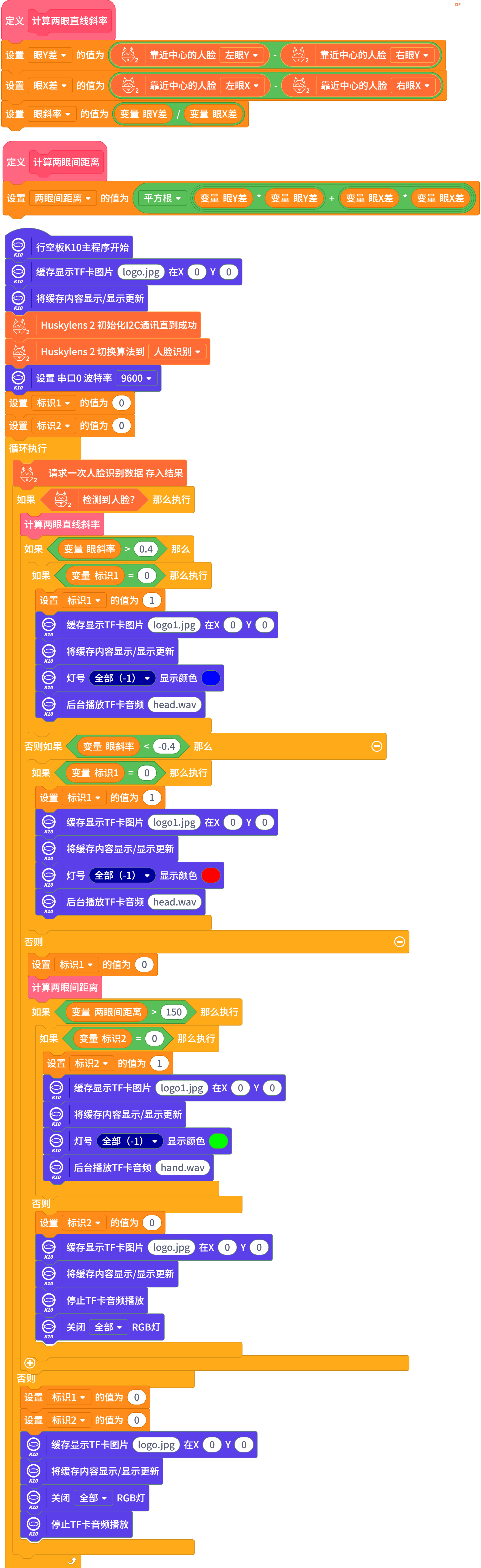

【图形化代码】
行空板K10 + 二哈识图 2 给脊柱请一位“AI 坐姿小卫士”图1
       程序通过HuskyLens2识别双眼坐标后,实时计算其连线斜率与像素距离,若斜率绝对值大于0.4则判定歪头(可分别判断大于0.4或小于-0.4)、距离大于150则判定趴桌,触发对应语音与灯光提醒,否则亮绿灯并关闭提示。

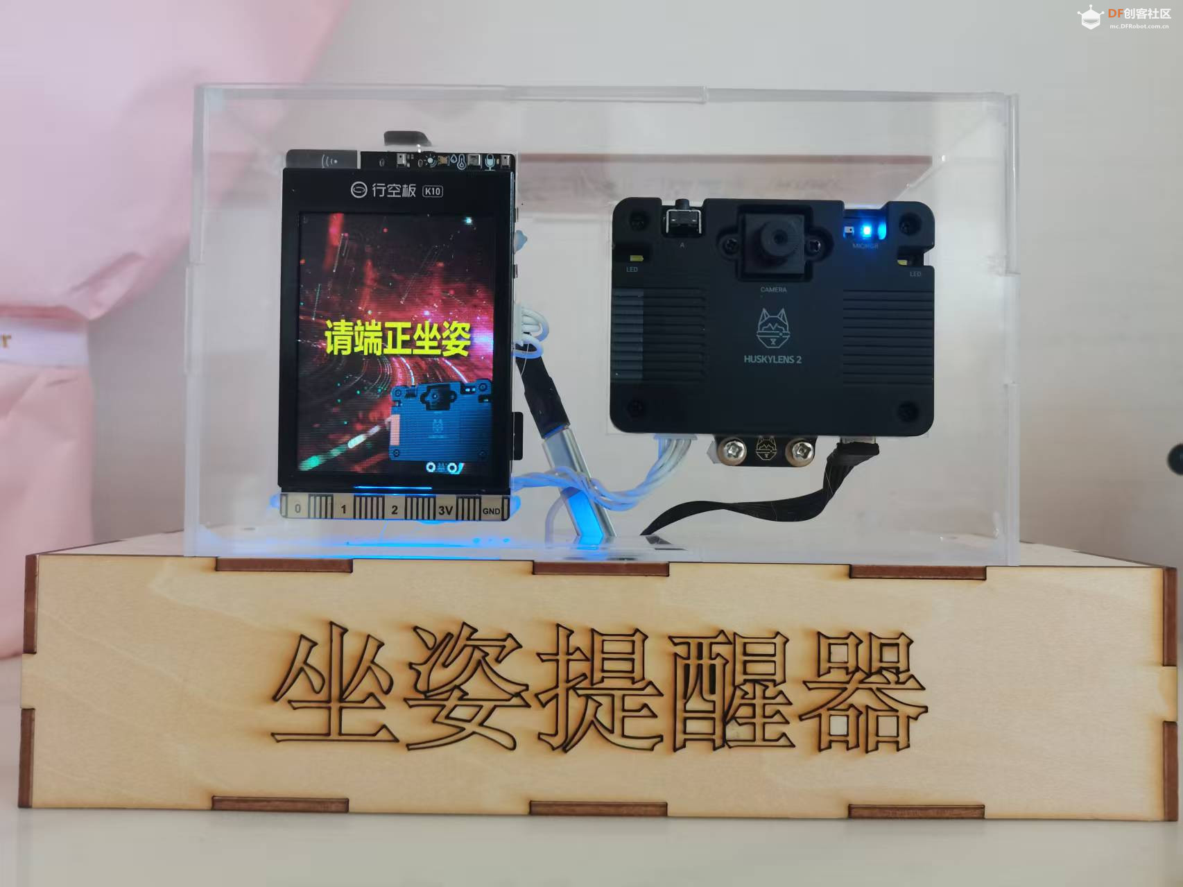

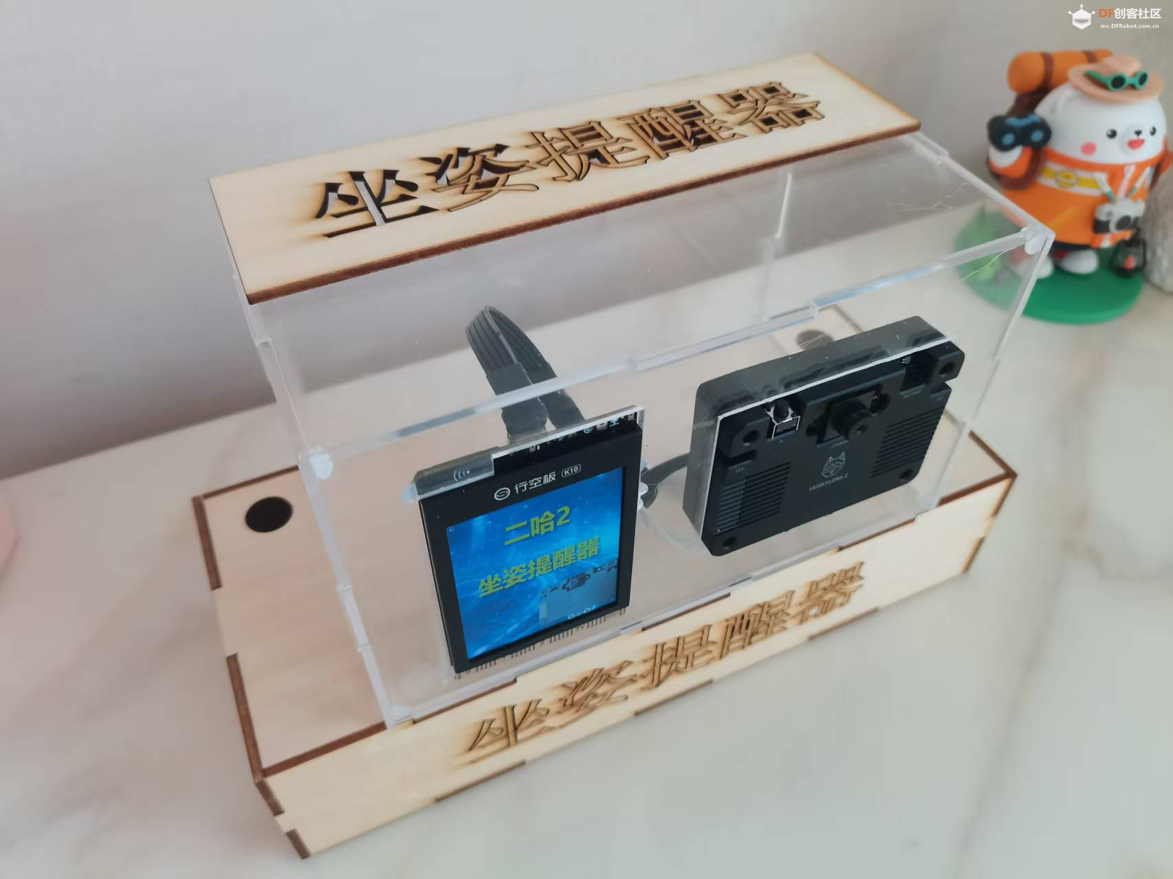

【结构设计与装配】

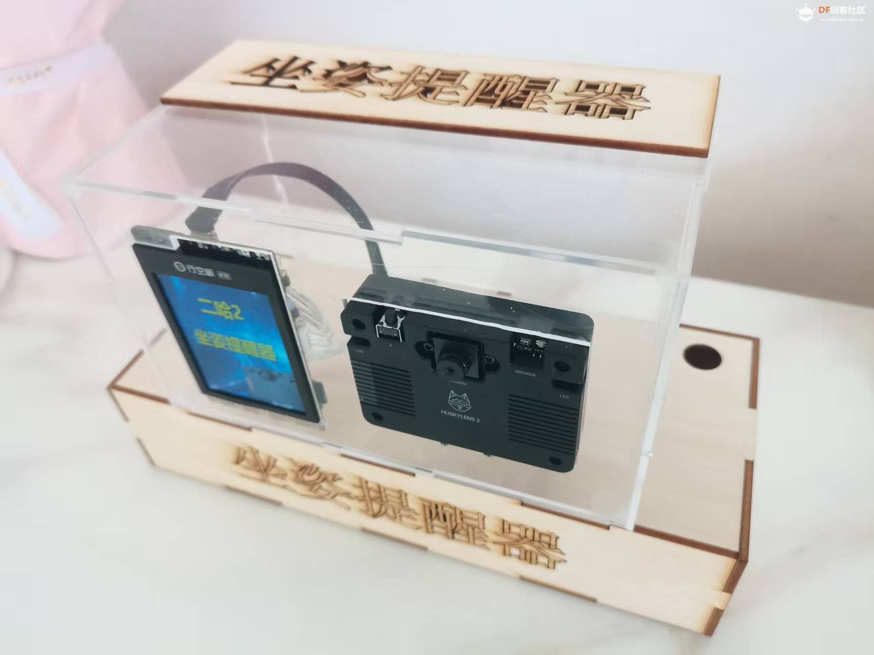

行空板K10 + 二哈识图 2 给脊柱请一位“AI 坐姿小卫士”图3行空板K10 + 二哈识图 2 给脊柱请一位“AI 坐姿小卫士”图4行空板K10 + 二哈识图 2 给脊柱请一位“AI 坐姿小卫士”图5
