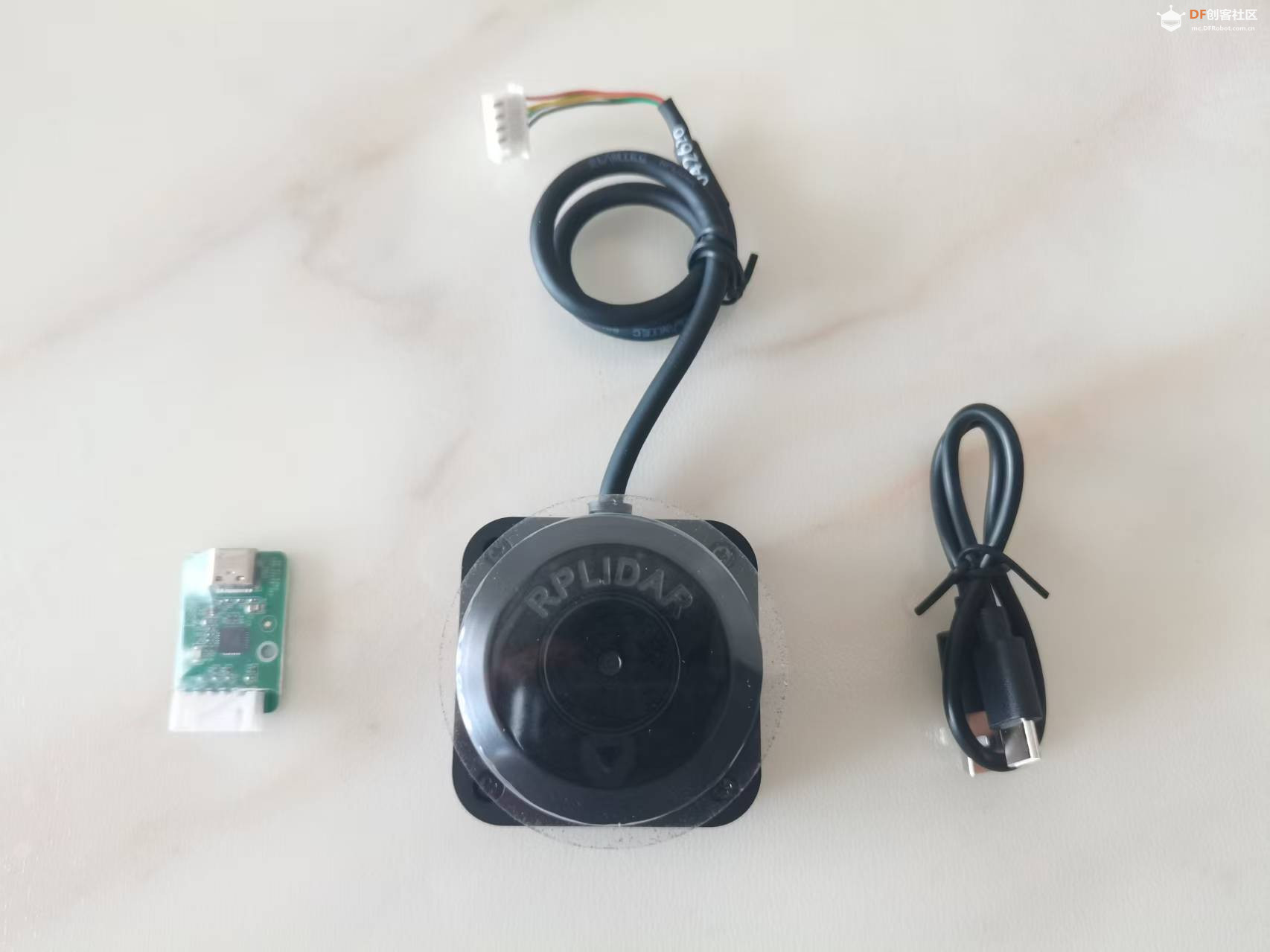

       ROS2小车最核心的传感器就是激光雷达。我选的是思岚科技RPLIDAR C1——一款360°小体积TOF激光雷达,测距半径可达12米,采样频率5000次/秒,测距盲区低至0.05米。
       它的亮点在于融合了三角测距和TOF测距的优势——既保留了三角测距对近距离物体的高解析度,又拥有TOF在远距离测距精度和抗干扰方面的表现。通俗说就是:近处看得清,远处测得准。
       另外RPLIDAR C1采用TTL UART通信接口,通讯速率460800,支持ROS2操作系统,和树莓派4B是绝配。
       如果你也打算做ROS2小车,可以参考GitHub上的开源项目 mobo_bot,它就是用树莓派4B + RPLIDAR C1 + ROS2 Humble + Nav2的完整方案。
【硬件准备清单】
  • 树莓派4B(建议4GB以上内存)
  • MicroSD卡(建议32GB以上,Class 10)
  • RPLIDAR C1激光雷达套装(含USB转接板和Type-C数据线)
  • 5V/3A电源适配器(树莓派官方电源最佳)
  • 读卡器(烧录系统用)

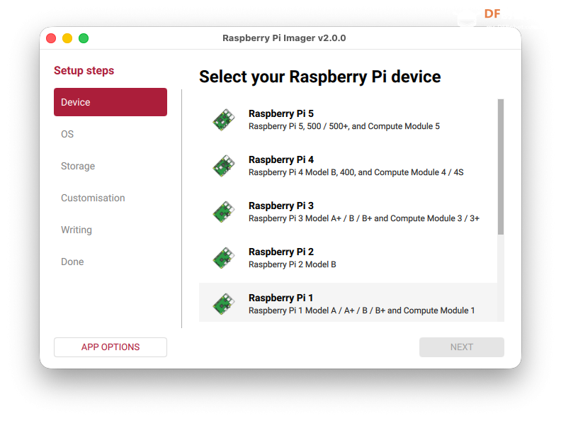

       推荐工具:Raspberry Pi Imager(https://shumeipai.nxez.com/download),操作最简单:
ROS2雷达小车开篇:树莓派4B装系统与RPLIDAR C1配置全记录图1
       1.打开Raspberry Pi Imager
       2.选择树莓派设备型号→树莓派4B(Raspberry Pi 4B)
       3.选定操作系统 → 自定义选择本地下载好的系统——Ubuntu Server 22.04 LTS (RPi 4/400)
       4.点击系统配置:(我使用的是自定义选择本地下载好的系统,不能进入系统配置)
            1)勾选 "Enable SSH"(提前开启SSH,省去后续插显示器的麻烦)
            2)设置WiFi名称和密码(开机即联网)
            3)设置用户名和密码
       5.烧录完成后插卡、通电启动

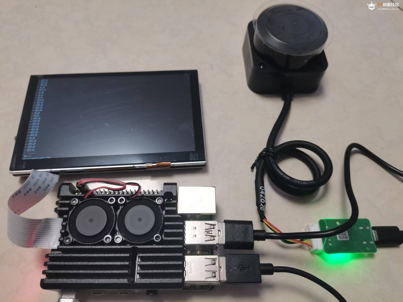

【第四步:连接RPLIDAR C1硬件】
     将RPLIDAR C1的USB转接板插入树莓派的USB口。然后确认串口设备:
  1. ls -l /dev/ttyUSB*
     正常应看到类似 crw-rw---- 1 root dialout 188, 0 /dev/ttyUSB0 的输出。

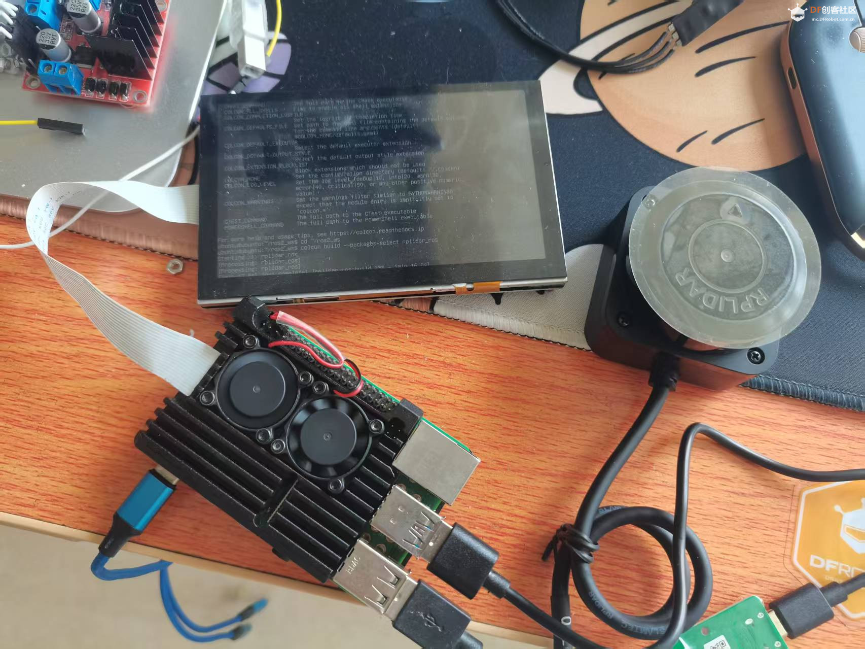

【第六步:测试雷达是否工作】
       1.启动雷达节点
  1. ros2 run rplidar_ros rplidar_composition --ros-args -p serial_port:=/dev/ttyUSB0 -p serial_baudrate:=460800
     关键参数:
  1. serial_port:串口设备路径,根据实际情况调整
  2. serial_baudrate:RPLIDAR C1的波特率是460800,这是C1特有的,和其他型号不同
     如果一切正常,雷达会开始旋转,同时终端里会输出扫描数据。
     2. 验证数据流
     新开一个终端,加载环境后查看雷达发布的数据:
  1. source ~/ros2_ws/install/setup.bash
  2. ros2 topic echo /scan --once
     如果看到一大串 ranges 数据,恭喜——雷达已经正常工作了!
