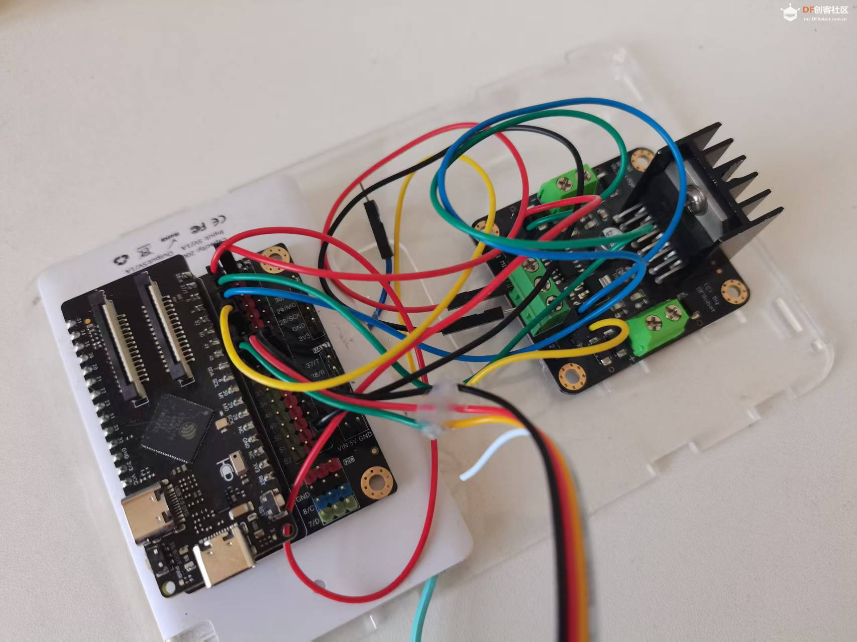

【硬件接线】
1. 详细接线说明
L298N 电机驱动连接
FireBeetle 2 IO 扩展板L298N 引脚功能说明
GPIO 20E1(使能端 1)左轮 PWM 调速使能
GPIO 21M1(方向端 1)左轮正转/反转控制
GPIO 22E2(使能端 2)右轮 PWM 调速使能
GPIO 23M2(方向端 2)右轮正转/反转控制
GNDGND**必须共地!**
       注意:L298N 的 E1/E2 是使能端,M1/M2 是方向控制端。将左右两个 TT 电机分别并联后接入 L298N 的输出端 OUT1/OUT2(左轮)和 OUT3/OUT4(右轮)。
WS2812B 灯带连接
FireBeetle 2 IO 扩展板WS2812B 灯带说明
GPIO 33DIN(数据输入)24 颗灯珠流水灯控制
5V5V供电(灯带功率不大,扩展板 5V 可驱动)
GNDGND共地
供电方案
设备供电方式电压
FireBeetle 2 ESP32-P4小型充电宝(Type-C 或 VIN 引脚)5V
L298N 逻辑部分可接 FireBeetle 5V 或独立供电5V
L298N 电机部分两节 18650 串联电池盒7.4V
WS2812B 灯带IO 扩展板 5V/GND5V
       关键提醒:L298N 的 GND 必须与 FireBeetle 2 的 GND 连接在一起(共地),否则电机驱动信号无法被正确识别!

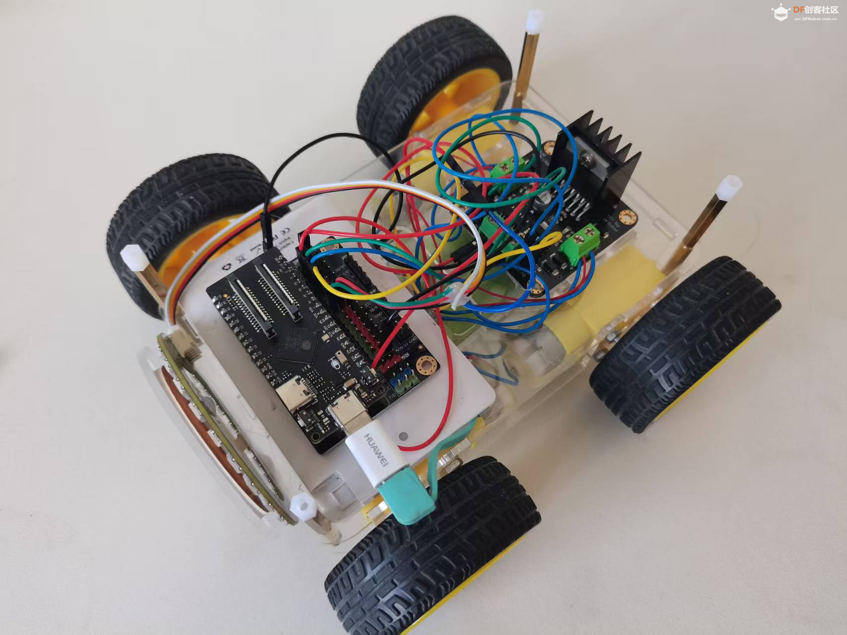

【硬件安装】

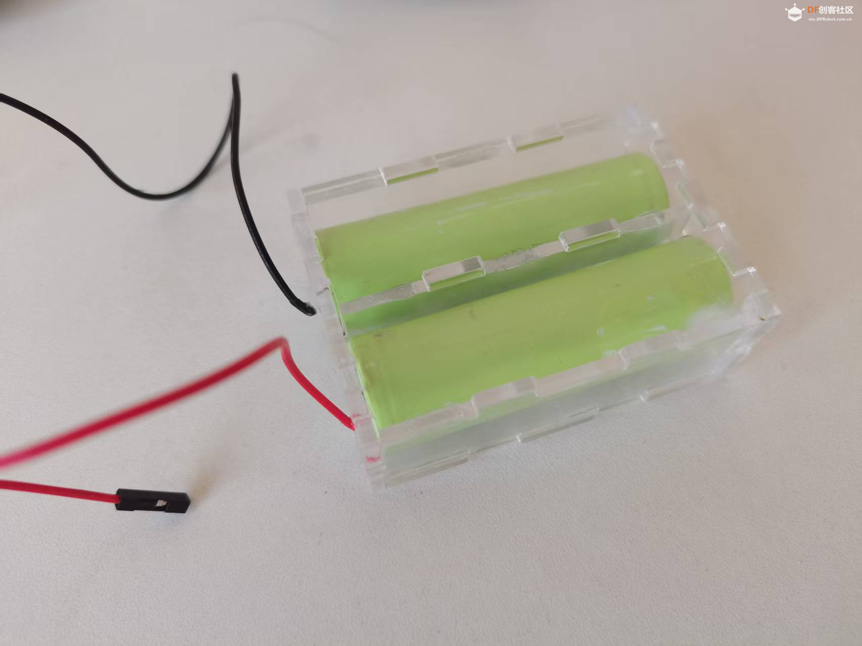

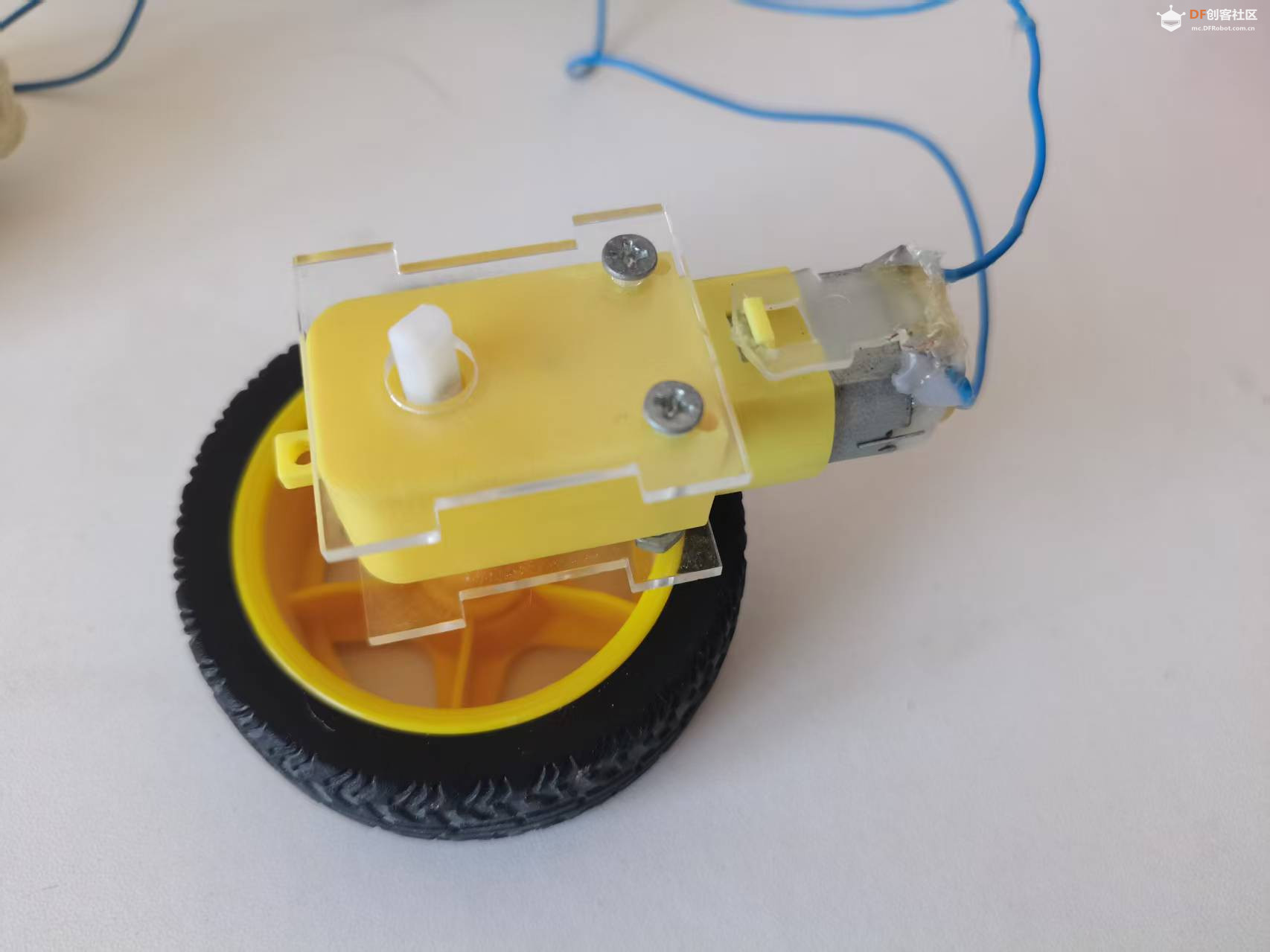

1.锂电池亚克力盒

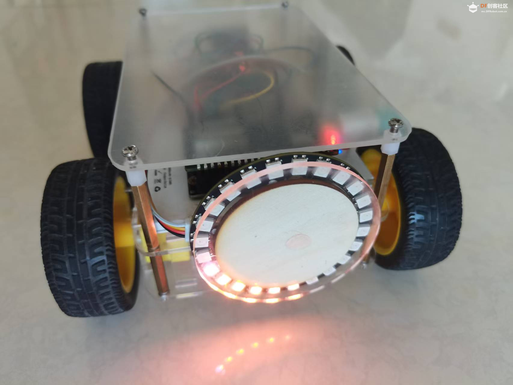

基于 FireBeetle 2 ESP32-P4 + ESP-Claw 四驱车图1

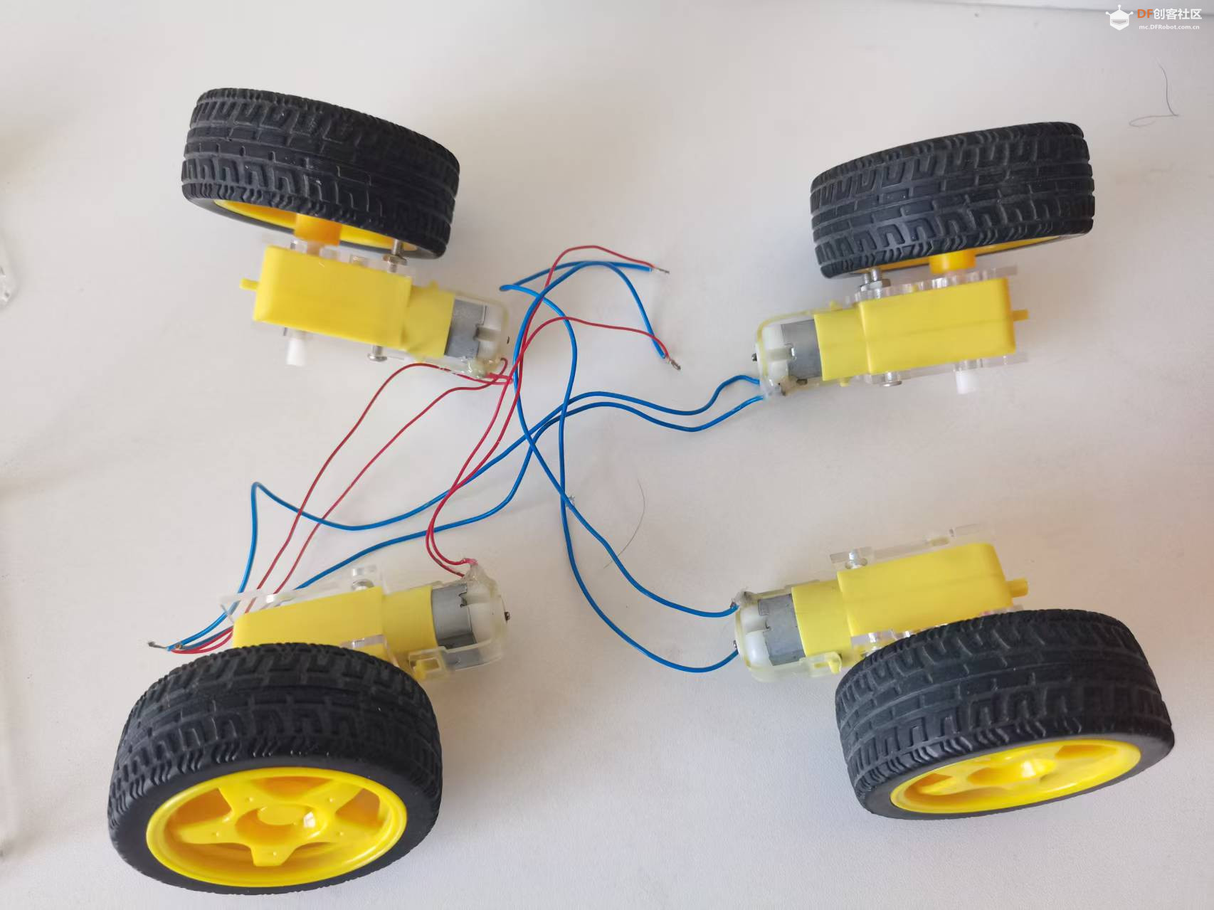

2.电机亚克力架
基于 FireBeetle 2 ESP32-P4 + ESP-Claw 四驱车图2
基于 FireBeetle 2 ESP32-P4 + ESP-Claw 四驱车图3

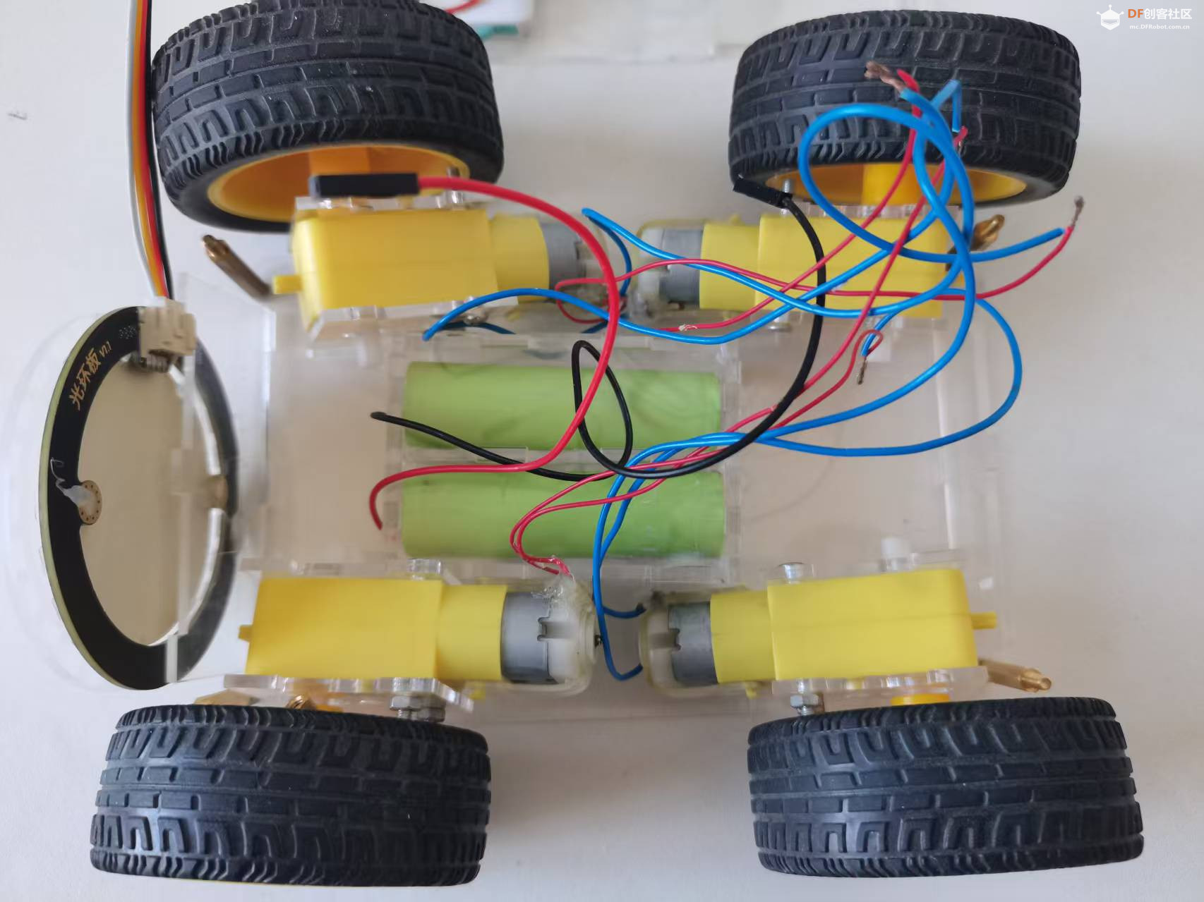

3.车底架
基于 FireBeetle 2 ESP32-P4 + ESP-Claw 四驱车图4

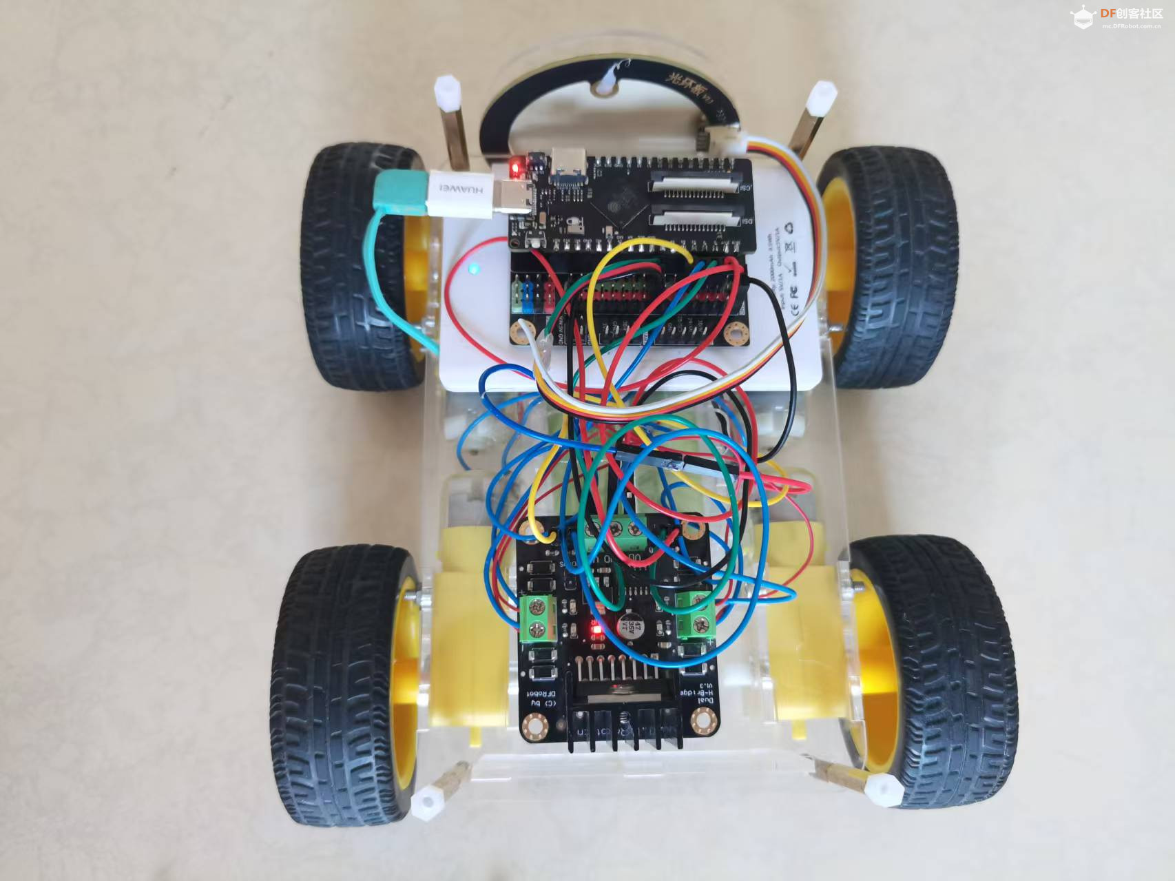

4.P4主控和电机驱动

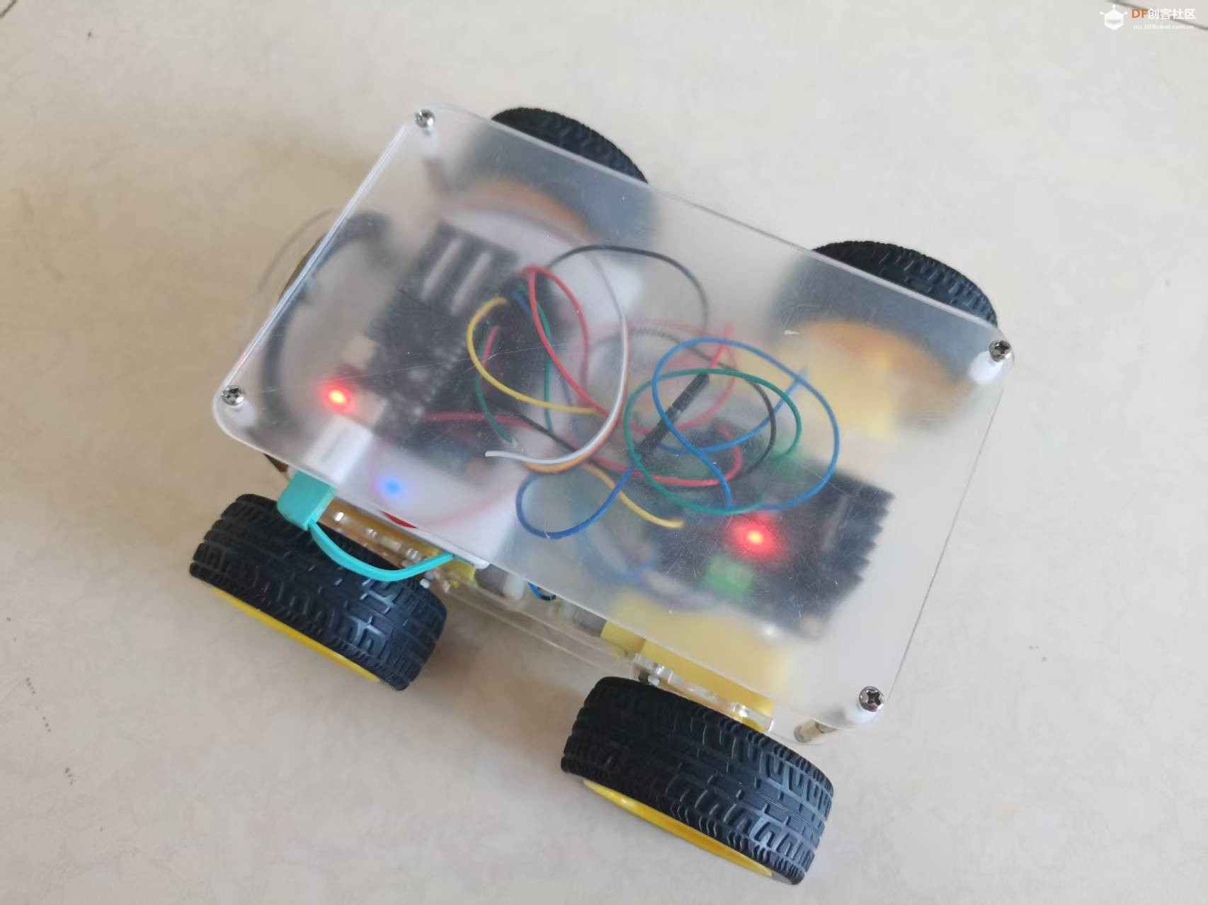

基于 FireBeetle 2 ESP32-P4 + ESP-Claw 四驱车图5
基于 FireBeetle 2 ESP32-P4 + ESP-Claw 四驱车图6

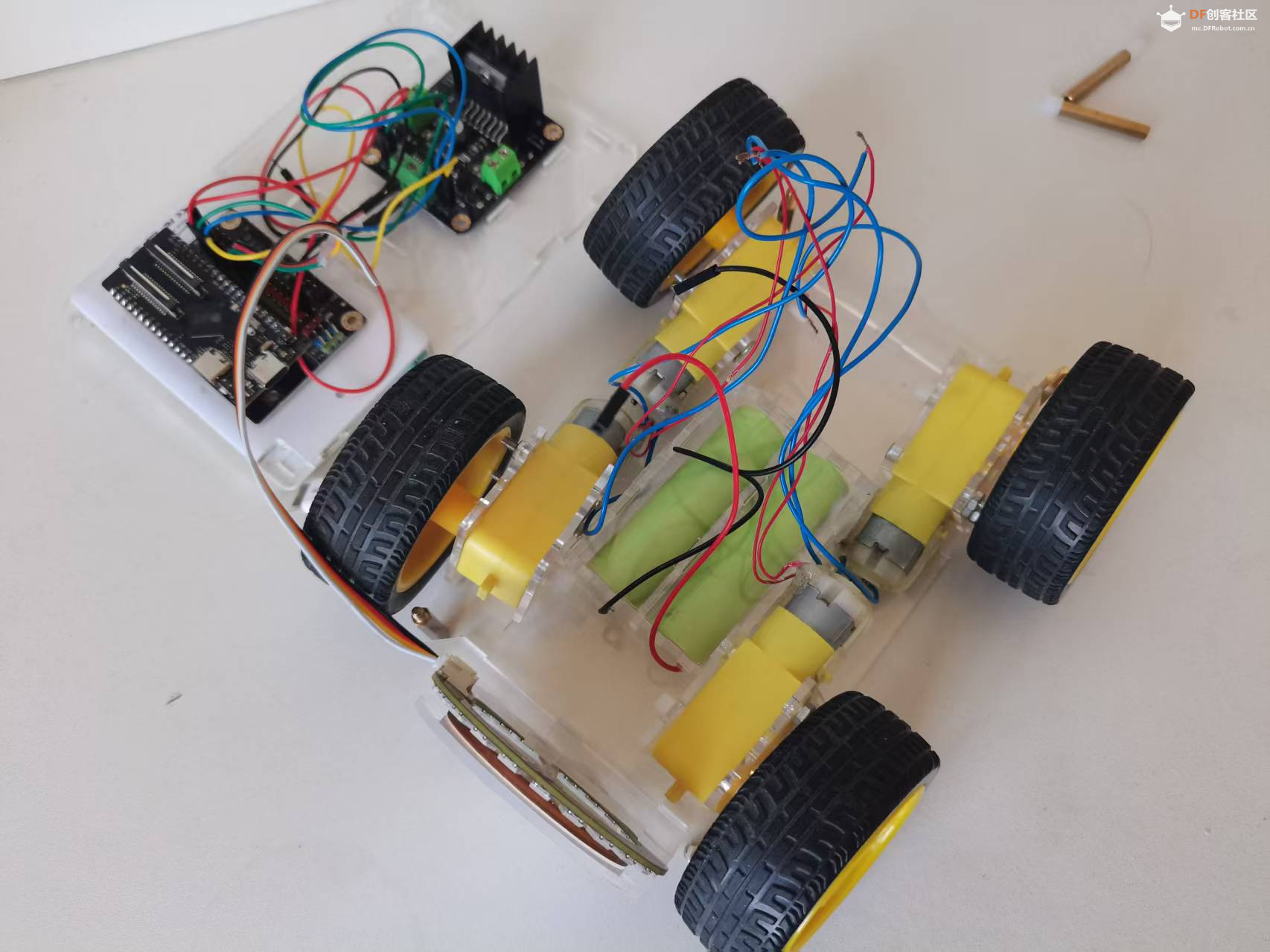

5.组装车身
基于 FireBeetle 2 ESP32-P4 + ESP-Claw 四驱车图7
基于 FireBeetle 2 ESP32-P4 + ESP-Claw 四驱车图8

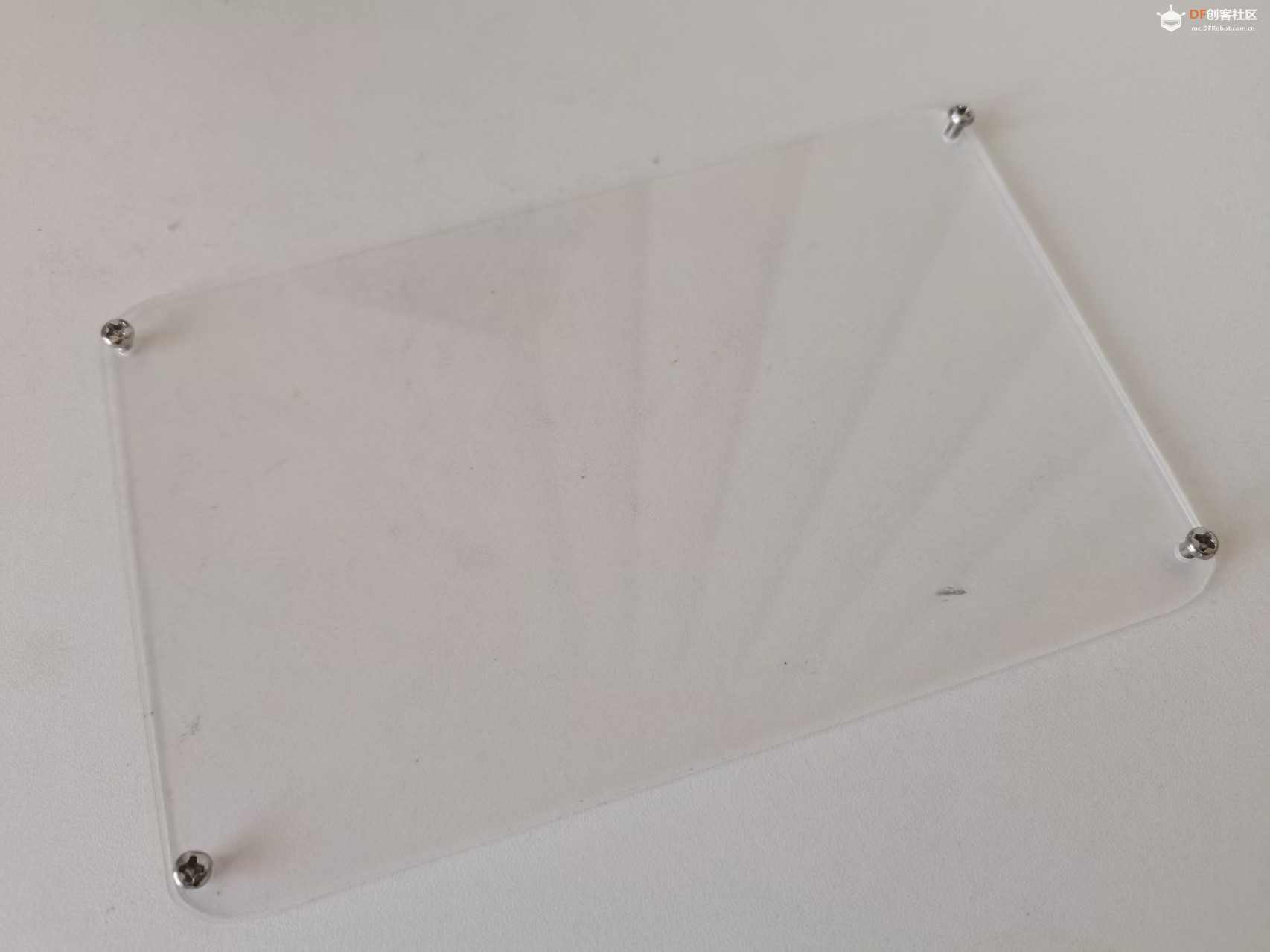

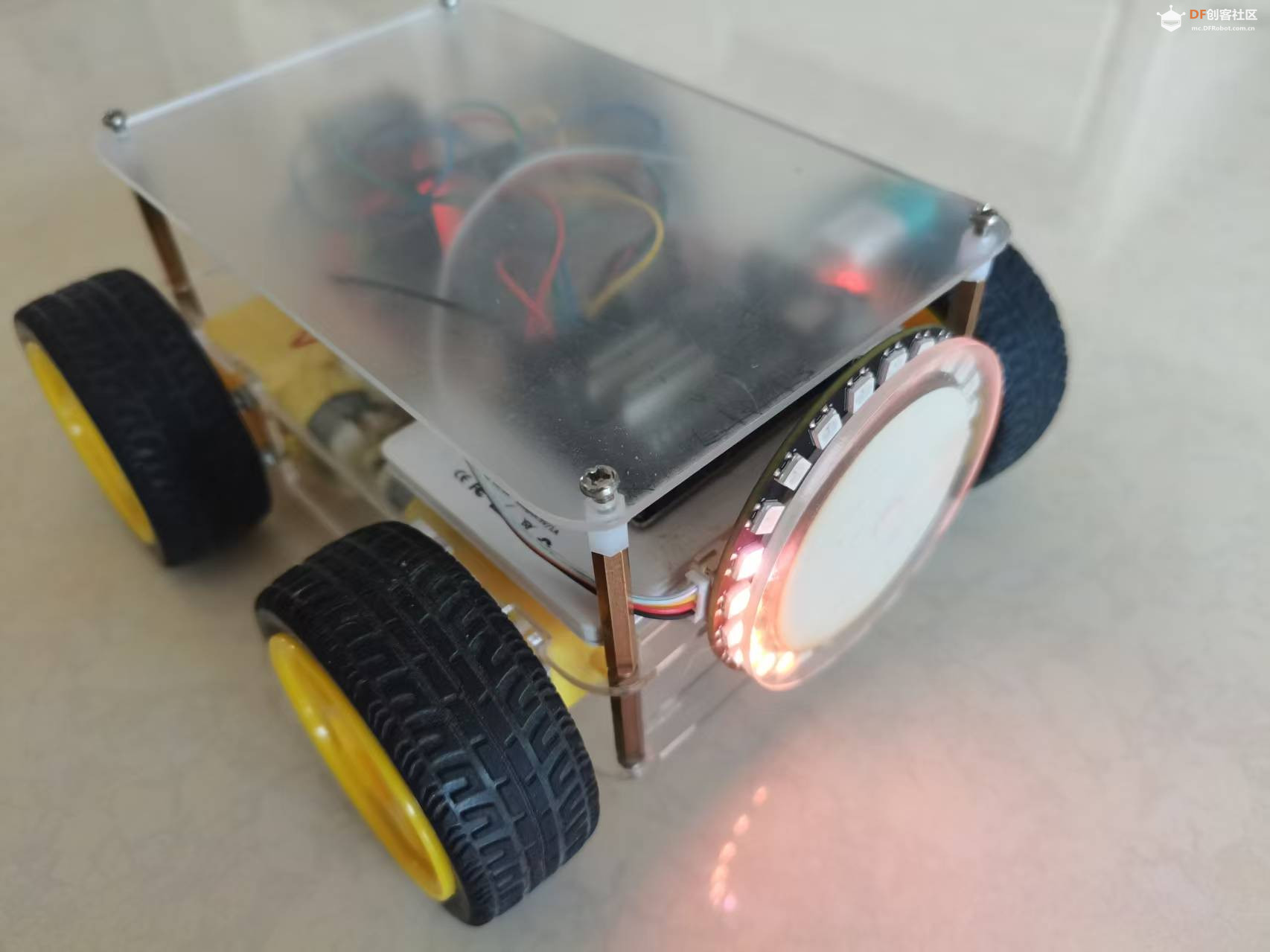

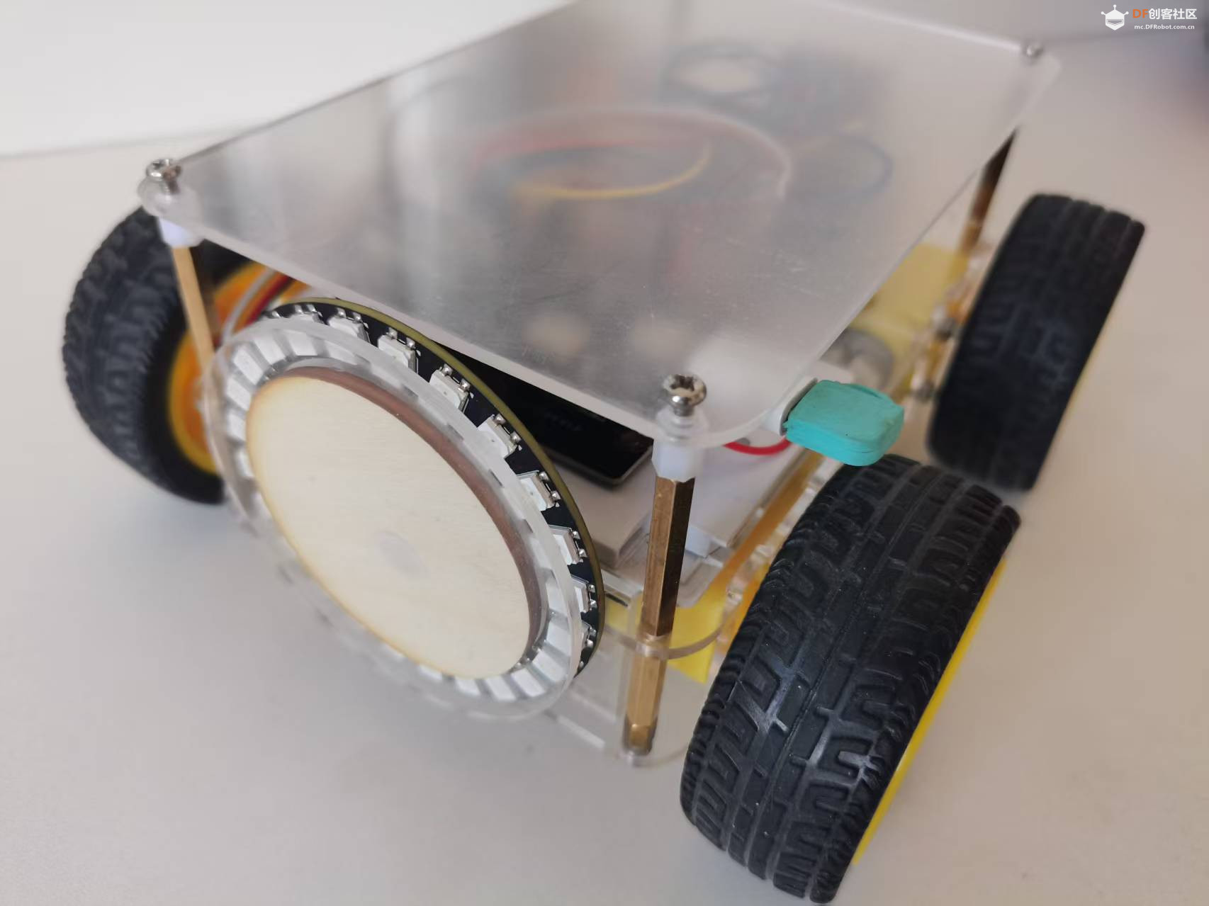

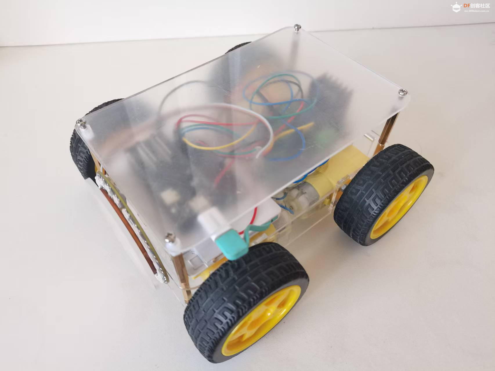

6.安装车顶基于 FireBeetle 2 ESP32-P4 + ESP-Claw 四驱车图12
基于 FireBeetle 2 ESP32-P4 + ESP-Claw 四驱车图11
基于 FireBeetle 2 ESP32-P4 + ESP-Claw 四驱车图10

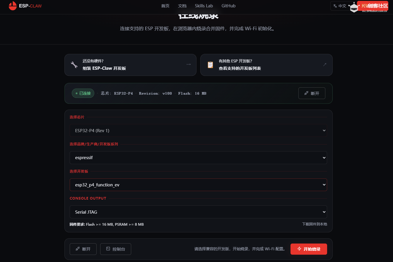

【软件配置:烧录 ESP-Claw 固件】
       在线烧录,使用数据线连接开发板,启动在线烧录工具并连接串口(https://esp-claw.com/zh-cn/flash/),按下图选择芯片型号,然后烧录固件。
基于 FireBeetle 2 ESP32-P4 + ESP-Claw 四驱车图13

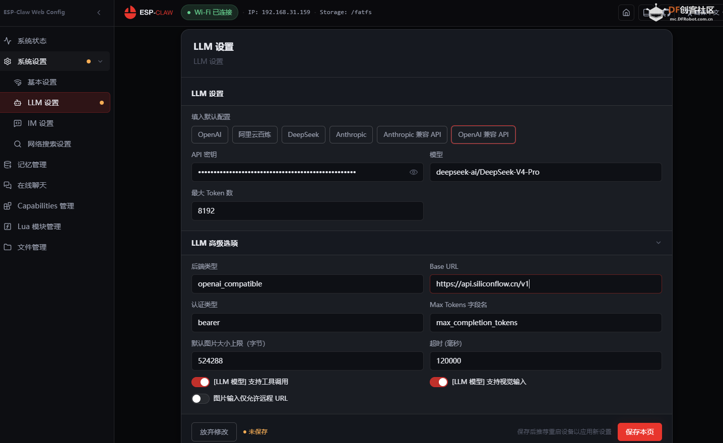

【Web 配置:连接 WiFi 与 LLM】
       烧录完成后,ESP-Claw 会创建一个名为 ESP-Claw-XXXX 的 WiFi AP。
      1. 连接配置热点
  • 用手机/电脑连接该 WiFi(无需密码或密码见文档)
  • 浏览器自动弹出配置页,或手动访问 192.168.4.1
基于 FireBeetle 2 ESP32-P4 + ESP-Claw 四驱车图14

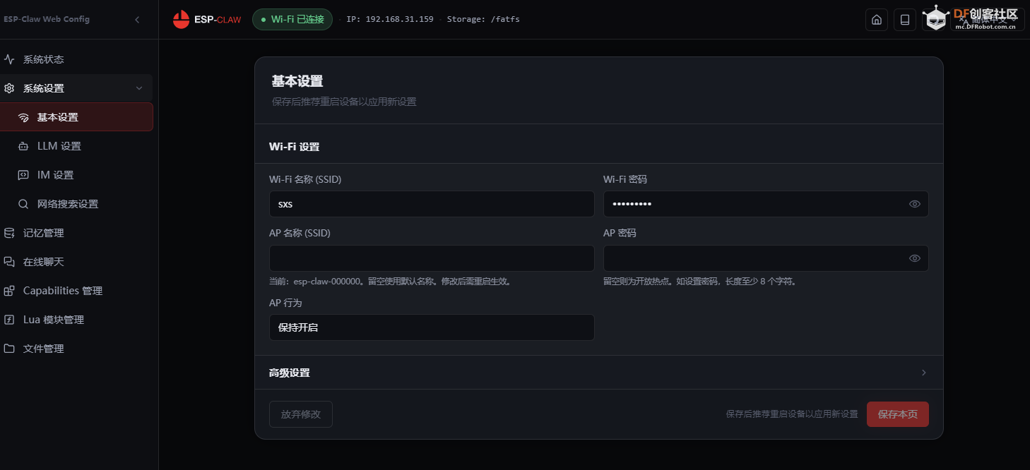

      2. 填写网络与 LLM 信息
      在 Web 配置页面中,依次填写:
配置项填写内容说明
WiFi SSID你的路由器名称2.4GHz 频段
WiFi PasswordWiFi 密码
LLM Provider**SiliconFlow**国内访问稳定,性价比高
LLM Model`deepseek-ai/DeepSeek-V4-Pro`当前最强开源模型之一

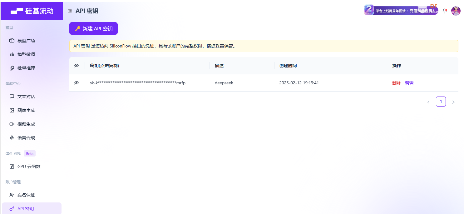

API Key你的 SiliconFlow API Key从 [SiliconFlow 官网](https://siliconflow.cn) 获取
https://cloud.siliconflow.cn/i/KwyEBX3e,可使用这个链接获取免费额度。
保存后,开发板会自动重启并连接 WiFi。串口日志会显示 IP 地址和连接状态。

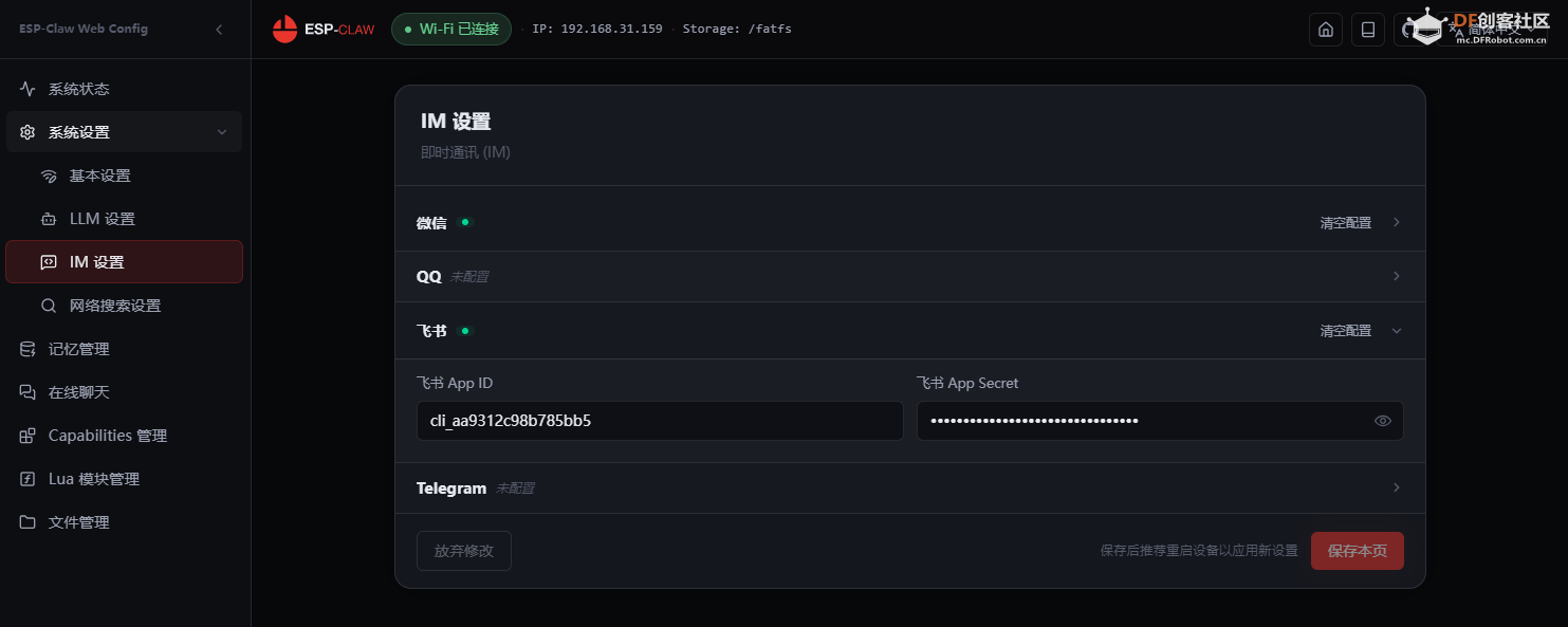

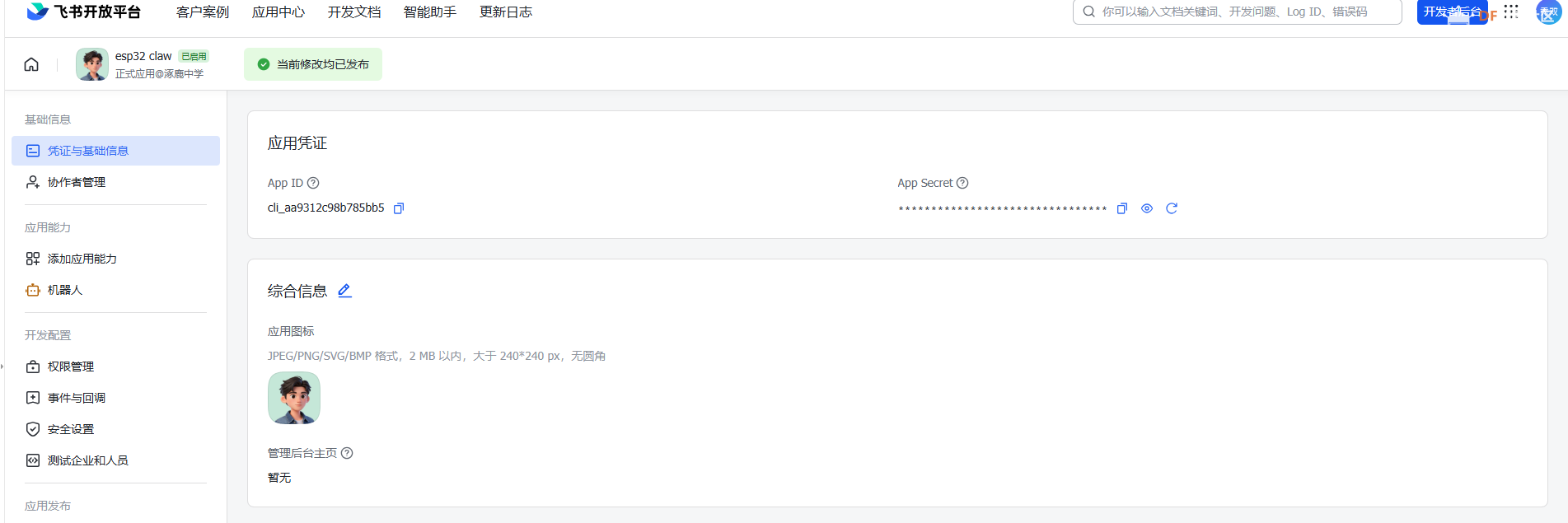

【飞书 ClawBot 配置:创建"esp32 claw"智能体】
        1. 创建飞书应用
  • 登录 飞书开放平台
  • 进入"开发者后台" → 创建企业自建应用
  • 应用名称填写:esp32 claw
  • 添加应用能力 → 选择"机器人"
  • 在"凭证与基础信息"页面,获取:
        (1)App ID(应用 ID)
        (2)App Secret(应用密钥)
       2. 将飞书凭证填入 ESP-Claw回到 ESP-Claw 的 Web 配置页面(或串口命令行),在 IM 配置区域填写:
配置项内容
IM Platform**Lark(Feishu)**
App ID从飞书后台复制的 App ID
App Secret从飞书后台复制的 App Secret
Webhook URL自动填充或按提示配置
        保存并重启。此时在飞书"esp32 claw"智能体,即可开始对话!

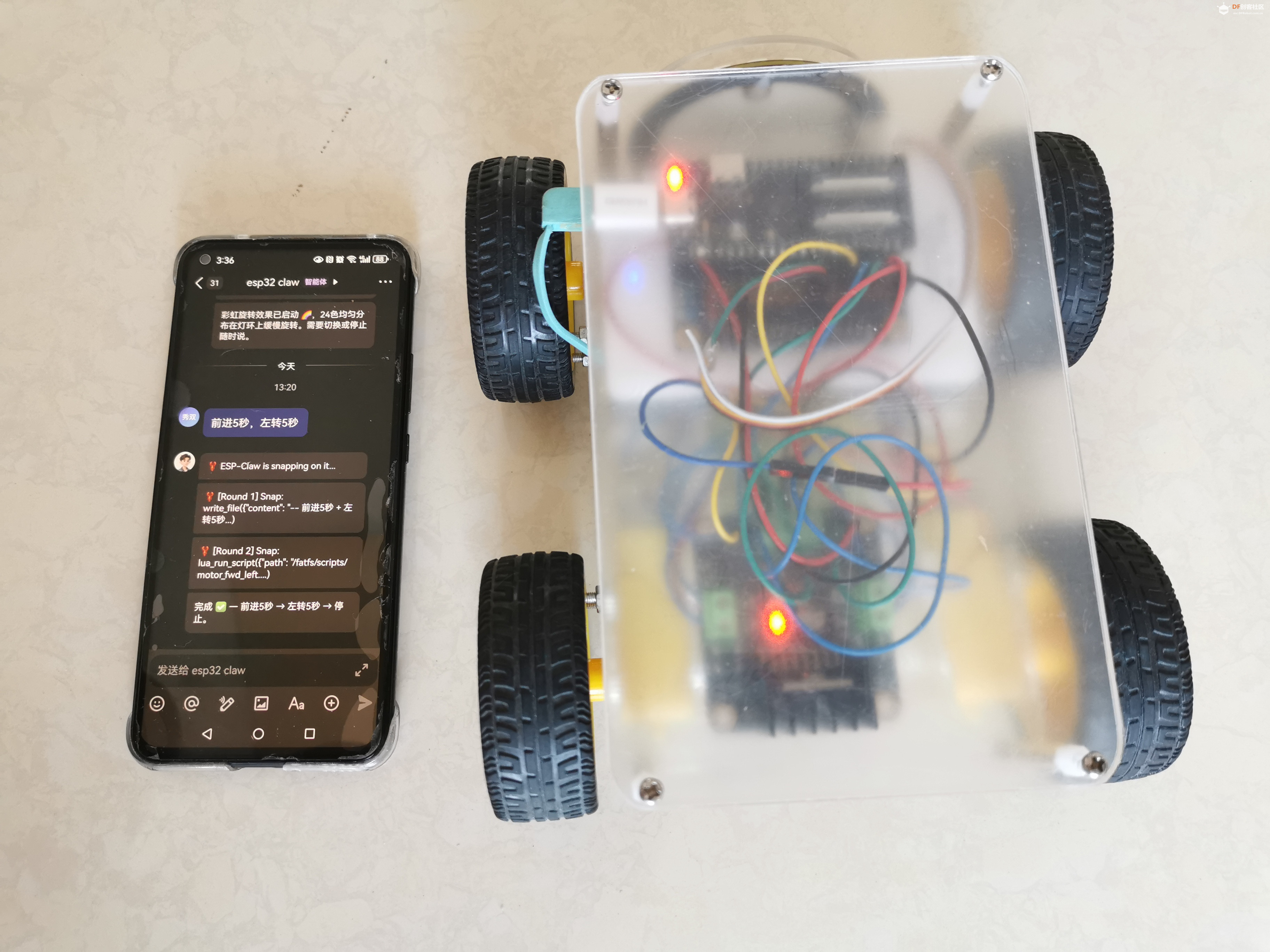

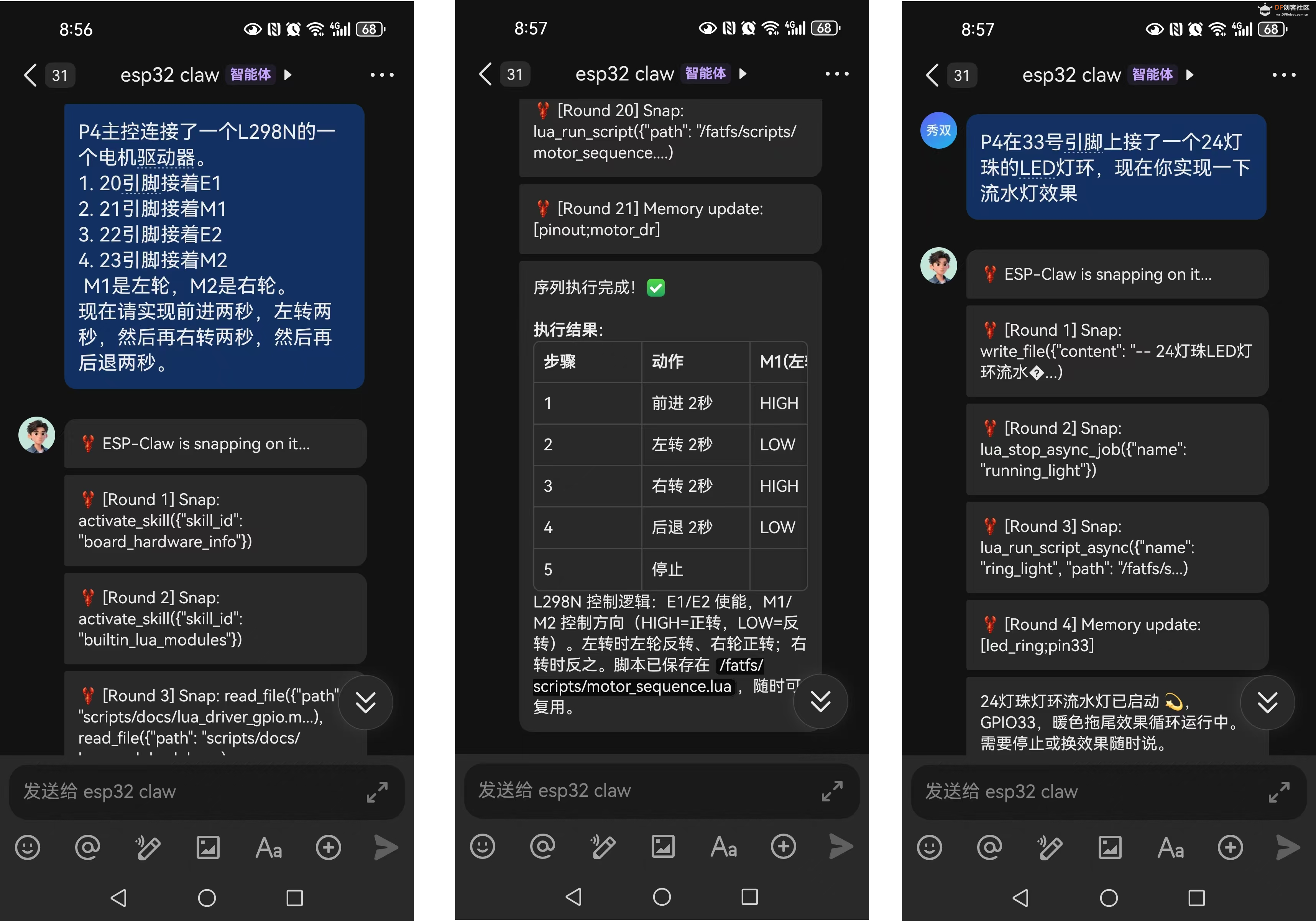

【语音控制:用自然语言指挥小车】
        打开手机飞书 App,进入与"esp32 claw"机器人的对话窗口。点击输入框右侧的麦克风图标,使用语音转文字输入。
       1. 第一步:告知硬件配置
        首先,你需要让 ESP-Claw 了解你的硬件引脚定义。发送以下消息:
        "我的小车使用 GPIO20 控制左轮使能 E1,GPIO21 控制左轮方向 M1;GPIO22 控制右轮使能 E2,GPIO23 控制右轮方向 M2。GPIO33 接了 24 颗 WS2812 灯珠。 L298N 的 E 端高电平使能,M 端高电平正转、低电平反。"
        ESP-Claw 会理解这段配置,并将其固化为本地 Lua 规则,后续无需重复说明。
       2. 第二步:发送控制指令示例 1:流水灯效果
       "让 GPIO33 的灯带执行彩虹流水灯效果,循环 3 次,然后保持蓝色常亮。"
       示例 2:走正方形路径
"小车执行以下动作:向前走 2 秒,向左转 2 秒,再向前走 2 秒,再向左转 2 秒,重复直到走完一个正方形,最后停下来。"
示例 3:组合动作
"先开启流水灯,然后小车前进 2 秒,左转 2 秒,再前进 2 秒,左转 2 秒,再前进 2 秒,左转 2 秒,再前进 2 秒,左转 2 秒,最后灯带变成绿色并停止。"
3. 背后的执行逻辑
当你发送指令后,ESP-Claw 的处理流程如下:
  • 本地规则匹配:检查是否有已固化的 Lua 规则匹配该指令
  • LLM 推理:若无匹配规则,调用 SiliconFlow 的 DeepSeek-V4-Pro 进行语义理解
  • 动作编排:LLM 将自然语言转换为 GPIO 控制序列(PWM 占空比、电平高低、延时)
  • 本地执行:通过 ESP32-P4 的实时系统直接驱动 L298N 和 WS2812
  • 状态反馈:执行结果通过飞书 Bot 回传,如"已完成正方形路径,当前位置回到起点"
基于 FireBeetle 2 ESP32-P4 + ESP-Claw 四驱车图18
基于 FireBeetle 2 ESP32-P4 + ESP-Claw 四驱车图20
基于 FireBeetle 2 ESP32-P4 + ESP-Claw 四驱车图21
基于 FireBeetle 2 ESP32-P4 + ESP-Claw 四驱车图9
基于 FireBeetle 2 ESP32-P4 + ESP-Claw 四驱车图22
