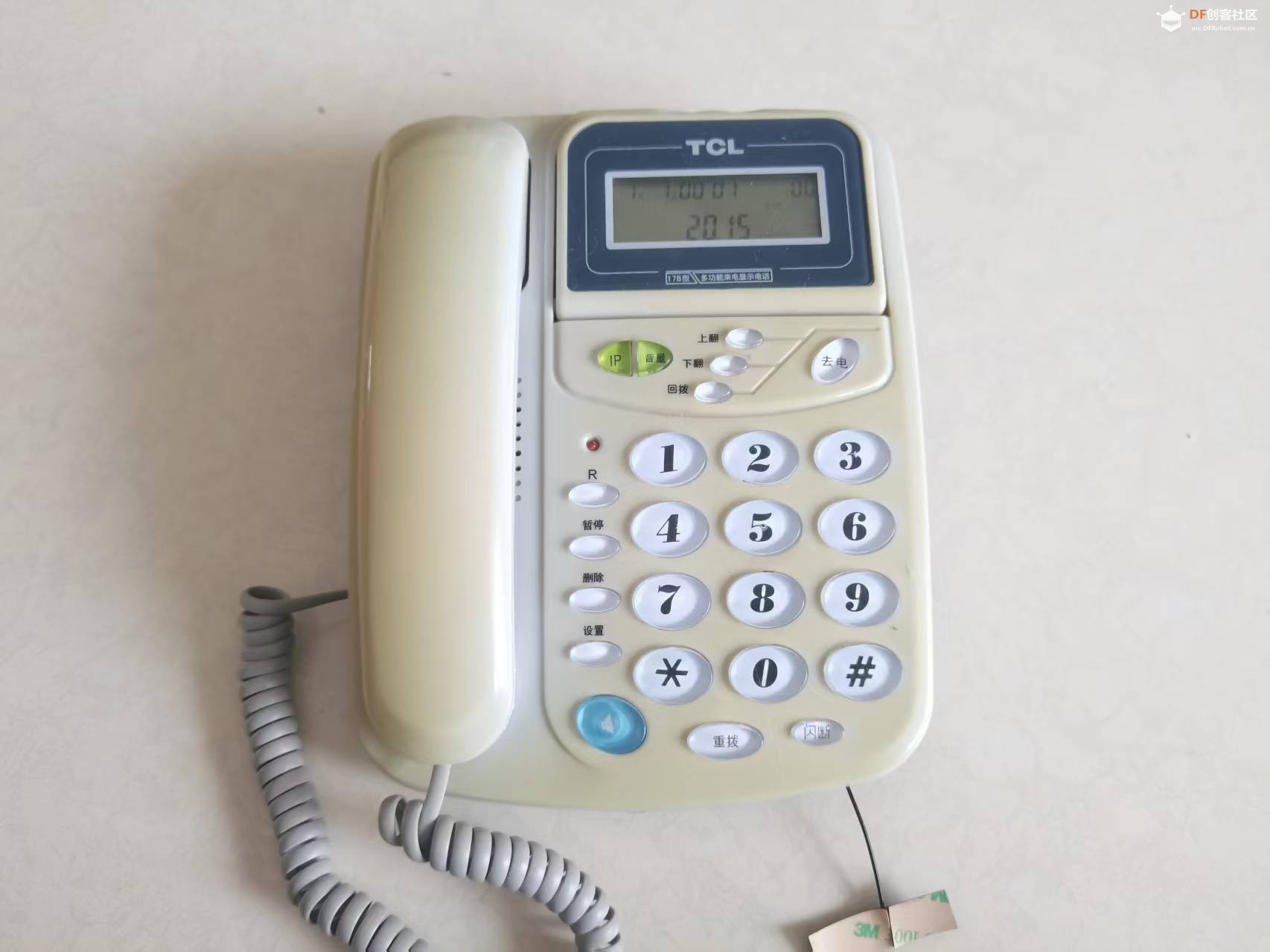

【项目背景】
        一台落满灰尘的旧式电话机,除了怀旧,还能做什么?在创客手里,它可以“摇身一变”,成为一台能跟你对话的AI智能电话。
        本文将带你完整复刻这个项目:利用ESP32-S3主控、I2S数字麦克风和功放模块,结合开源的小智AI项目,让老电话重获新生。拿起听筒,就能和AI聊天;挂断电话,对话自动结束。整个改造过程无需破坏电话外观,完美保留了复古韵味。

旧式电话机任意款式,带听筒1项目载体

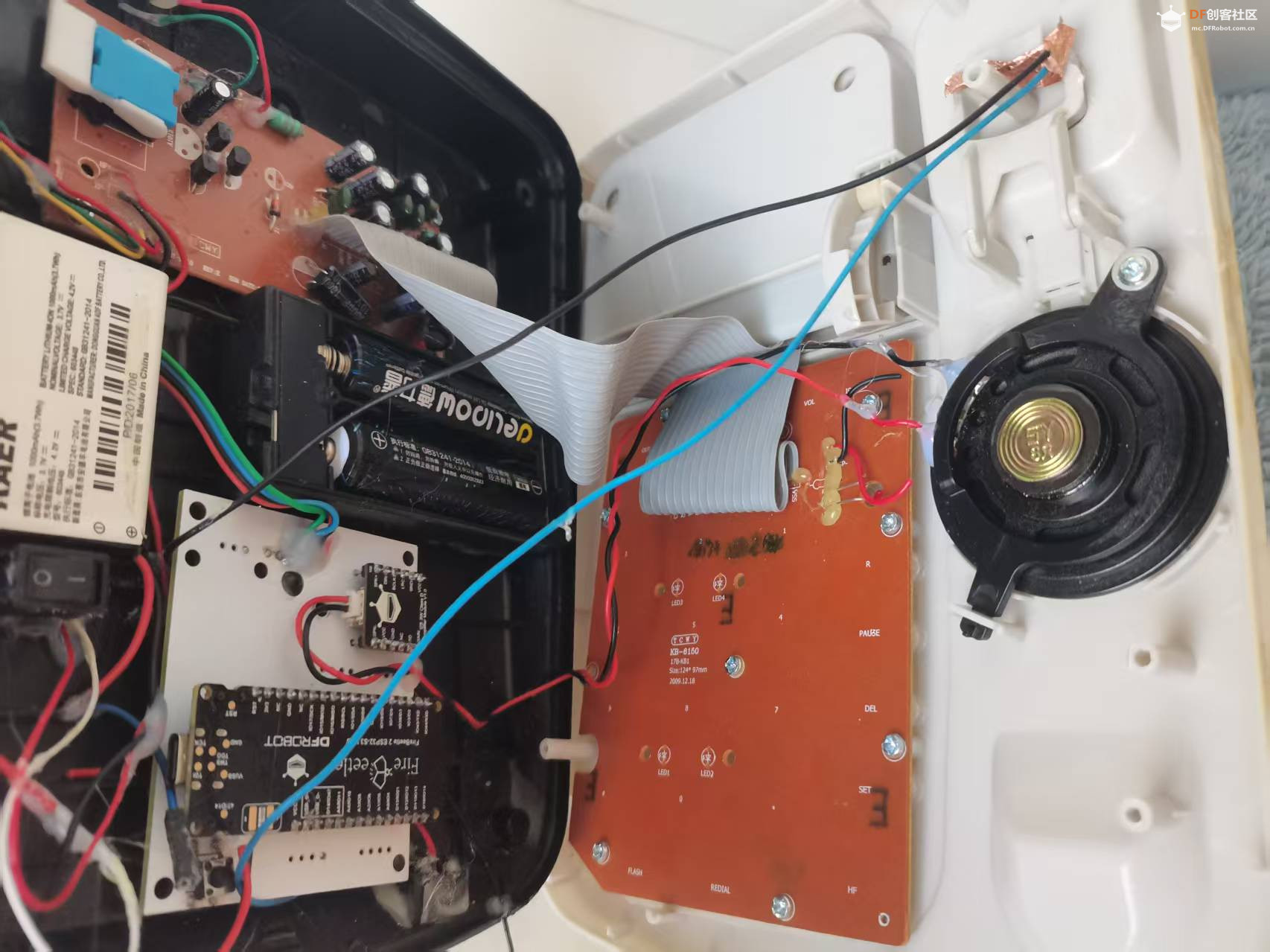

       1. 电话机拆解与改造

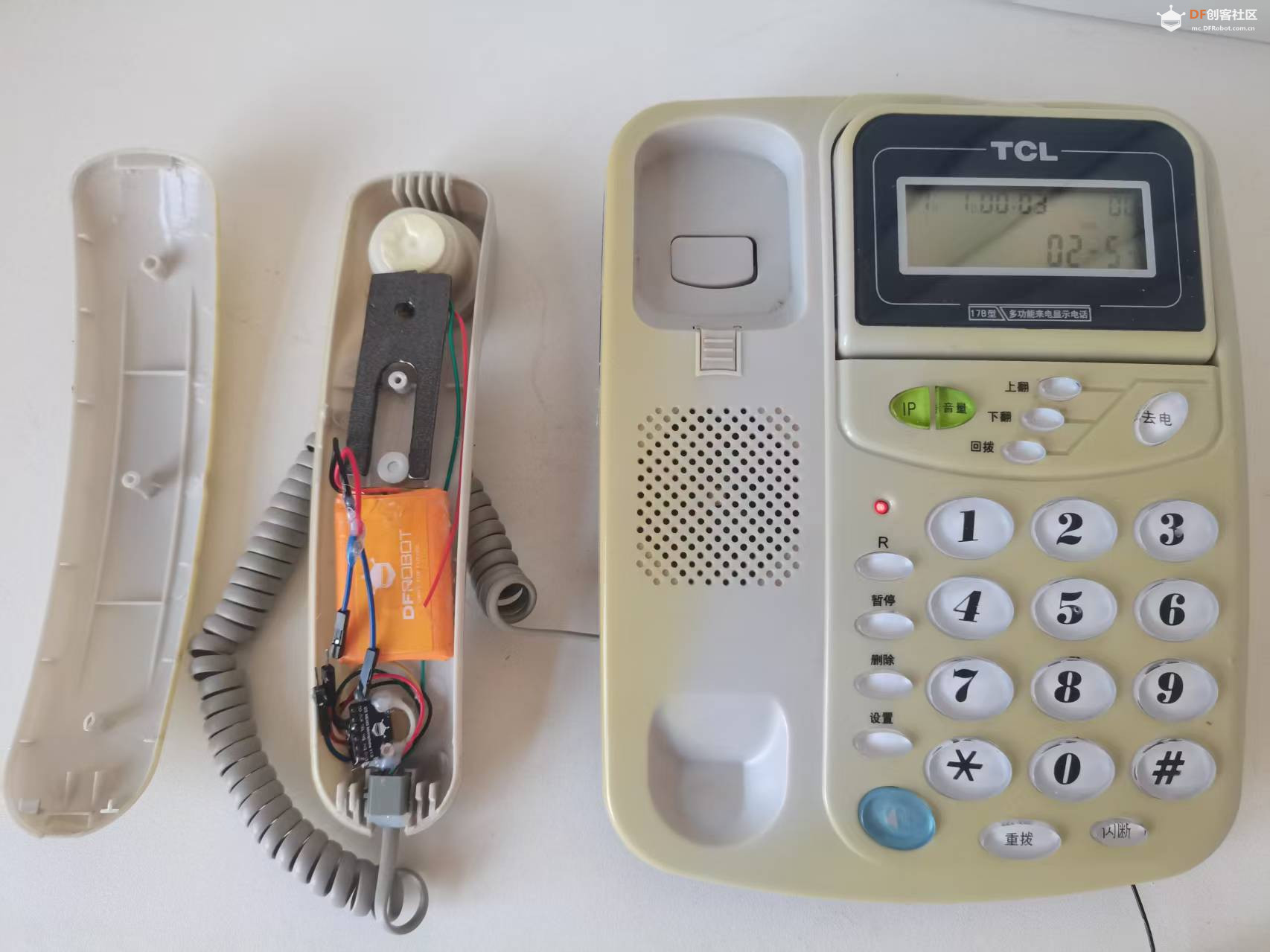

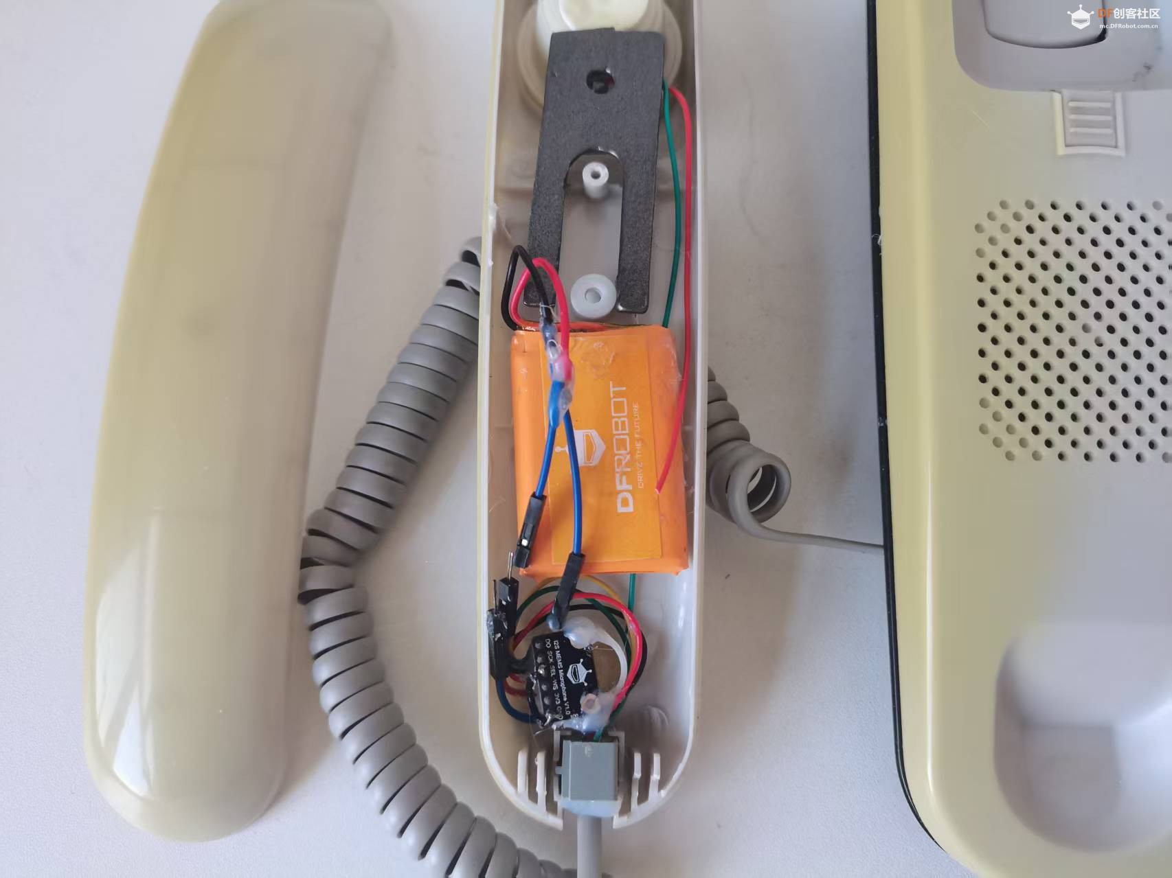

       打开电话机底盖,取出内部原装的电路板和接线。保留听筒的四根线——原本是两根麦克风线和两根喇叭线。将听筒拆开,把原装的碳精麦克风取下,替换为I2S麦克风模块(如INMP441)。模块体积小巧,可以完美放入原麦克风的位置。
       电话外放喇叭保留不动,后续由MAX98357功放驱动。听筒中的小喇叭则不再使用。

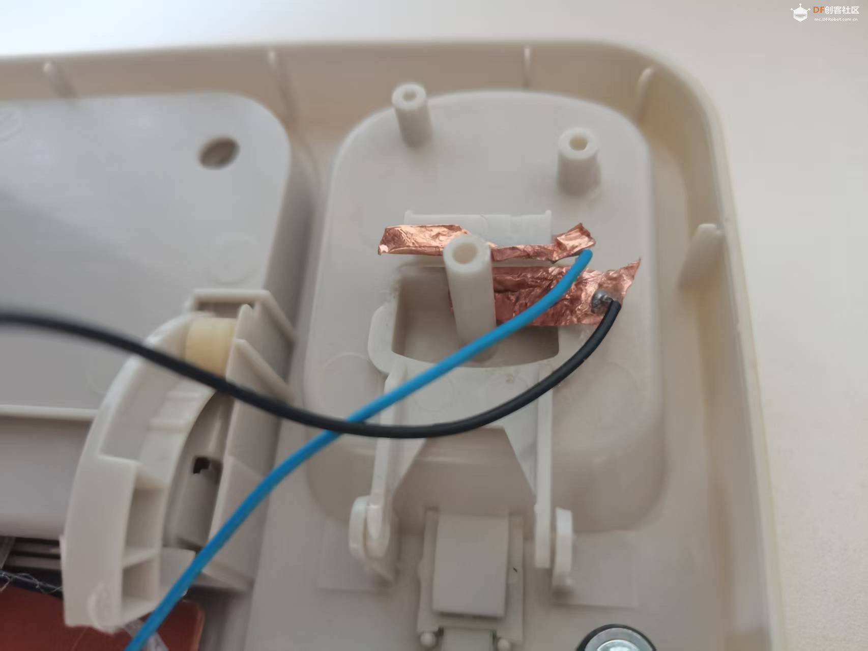

       摘机检测开关是本次改造的一个亮点。在电话机内部,听筒压住的两条铜质弹片原本用于接通/断开电话线路。现在将这两条铜片分别连接到ESP32-S3的GPIO_NUM_8和GND引脚。当听筒放下时,铜片接触(低电平);当听筒拿起时,铜片分离(高电平)。配合软件逻辑,即可实现“拿起唤醒、放下退出”的类电话交互体验。

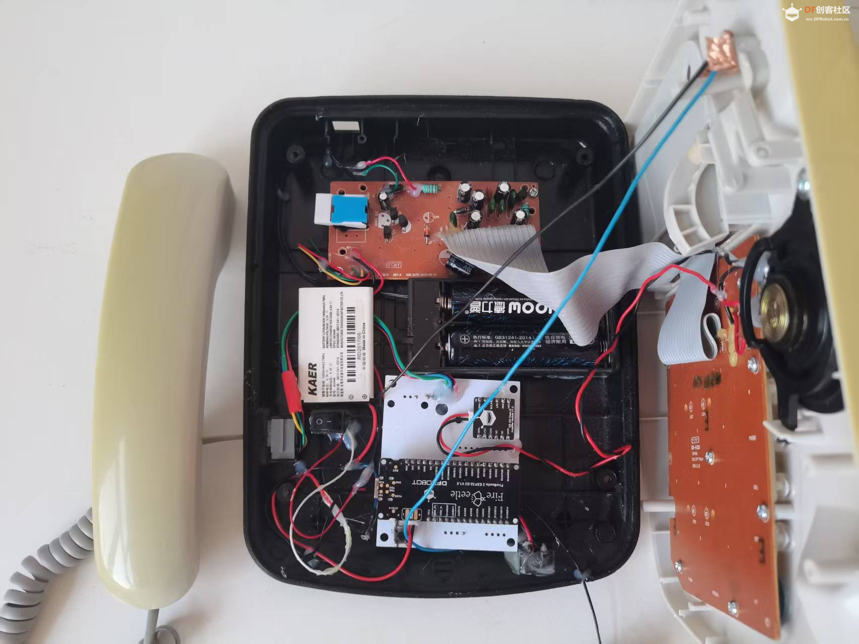

       2. 硬件接线
       本项目采用以下引脚分配方案(可在config.h中自定义修改):

       I2S麦克风(INMP441)接线:
  • WS → GPIO_NUM_4(字选择)
  • SCK → GPIO_NUM_5(时钟)
  • DIN → GPIO_NUM_6(数据输入)
  • L/R → GND(左声道选择)
  • VDD → 3.3V(可以不接)
  • GND → GND(可以不接)
        注意:INMP441的VDD和GND绝对不能接反,否则会烧毁麦克风。
旧电话机“智”变:用ESP32-S3和小智AI打造复古智能电话图2

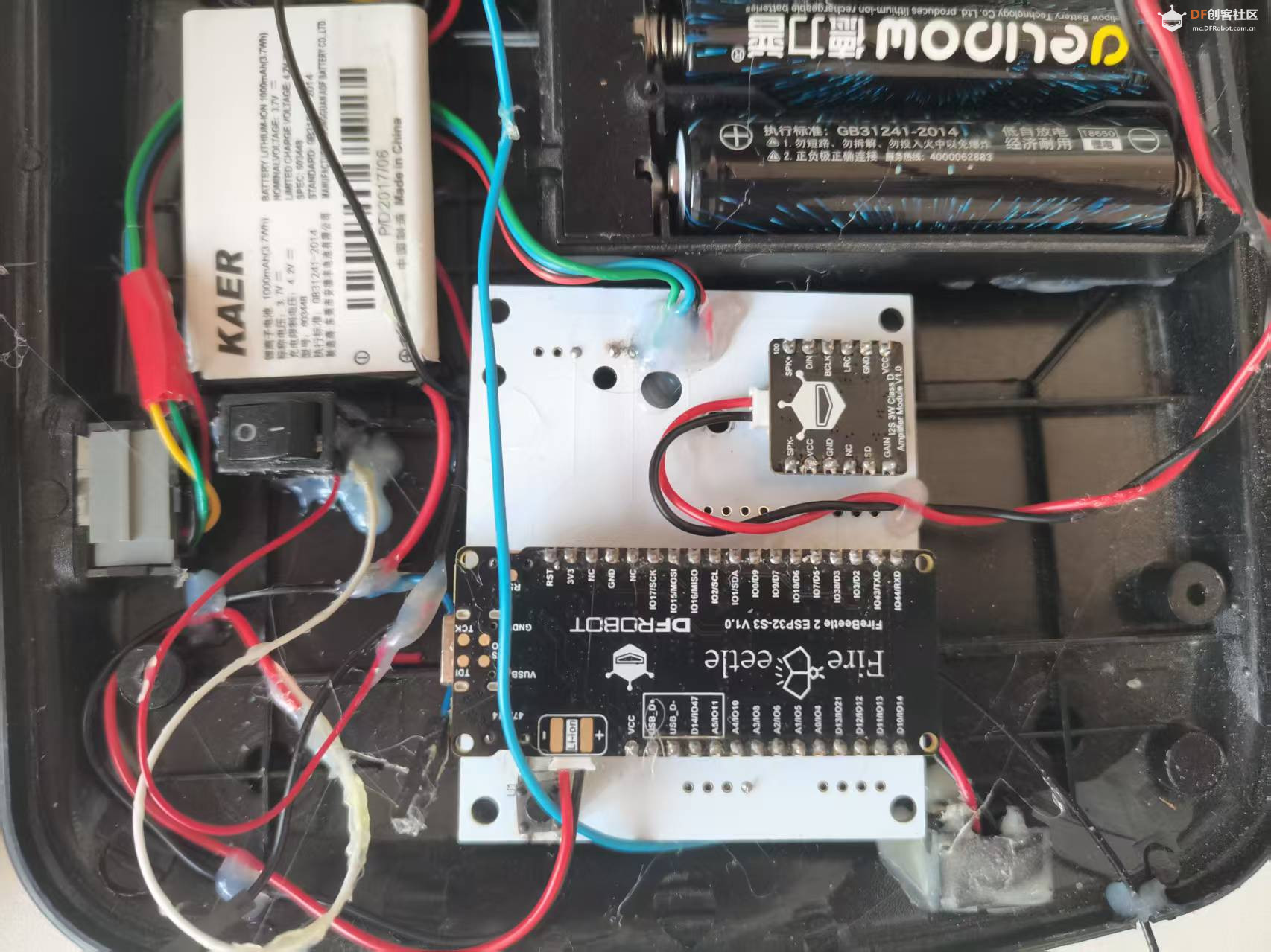

       I2S功放(MAX98357)接线:
  • BCLK → GPIO_NUM_15(位时钟)
  • LRC → GPIO_NUM_16(左右声道时钟)
  • DIN → GPIO_NUM_7(数据输入)
  • GAIN → GND(音量控制,若音量太大可接3.3V)
  • SD → 3.3V(使能)
  • VIN → 3.3V或5V
  • GND → GND
旧电话机“智”变:用ESP32-S3和小智AI打造复古智能电话图3
旧电话机“智”变:用ESP32-S3和小智AI打造复古智能电话图4
       摘机检测开关接线:
  • 铜条1 → GPIO_NUM_8
  • 铜条2 → GND
  • 启用内部上拉电阻(代码中配置active_high = false)
        提示:所有接线建议使用杜邦线或直接焊接,确保接触可靠。功放的GND和VIN接线隐藏在元件下方,焊接时需注意。
