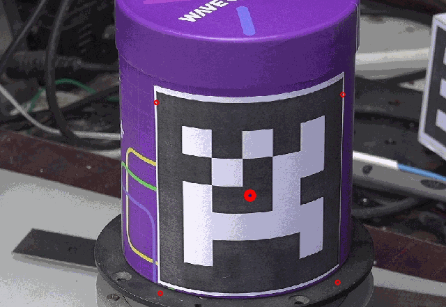

AprilTag 标签识别是一种视觉识别与空间定位技术,其核心目标是:通过摄像头自动检测图像中的 AprilTag 标签,并精确识别其身份编号、位置坐标与空间姿态(方向角度)。AprilTag 标签识别是视觉 AI 中极具工程价值的技术之一。它是机器人视觉、无人机导航、增强现实(AR)等领域中常用的定位与识别手段,具有高精度、低误识率、识别速度快等优势。
1、什么是 AprilTag?
AprilTag 是一种类似二维码的二维视觉标记系统,由黑白方块组成,但结构更简洁,识别更稳定。每个标签包含:
唯一 ID 编码:每个标签代表一个独立编号,便于识别与区分。
定位边框:四角的黑白边框用于快速检测与几何定位。
内部编码区域:用于识别身份与容错处理。

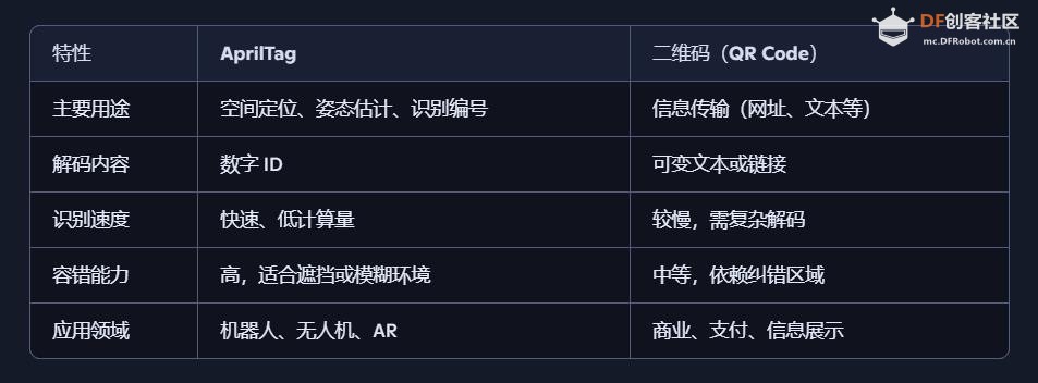

3、AprilTag 与二维码的区别
【花雕动手做】AI 视觉二哈识图 2 之标签识别参数设置图1

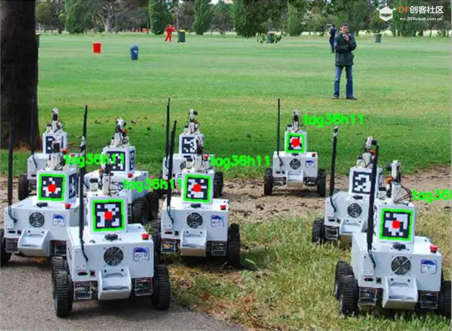

5、 标签设计与使用建议
标签尺寸应根据识别距离调整(越远越大)
打印时保持高对比度与清晰边缘
安装时避免反光、遮挡或倾斜过大
可使用 3D 打印或激光雕刻制作耐用标签。

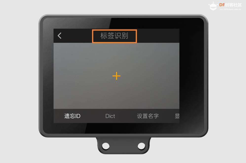

AI 相机视觉传感器 ( 二哈识图 2) 之标签识别参数设置
HUSKYLENS 2出厂的默认参数已满足基础功能使用需求,如需更细化的功能,可手动调节各个参数。以下参数均基于“标签识别”功能,因此,首先确保已进入“标签识别”功能,如图所示。

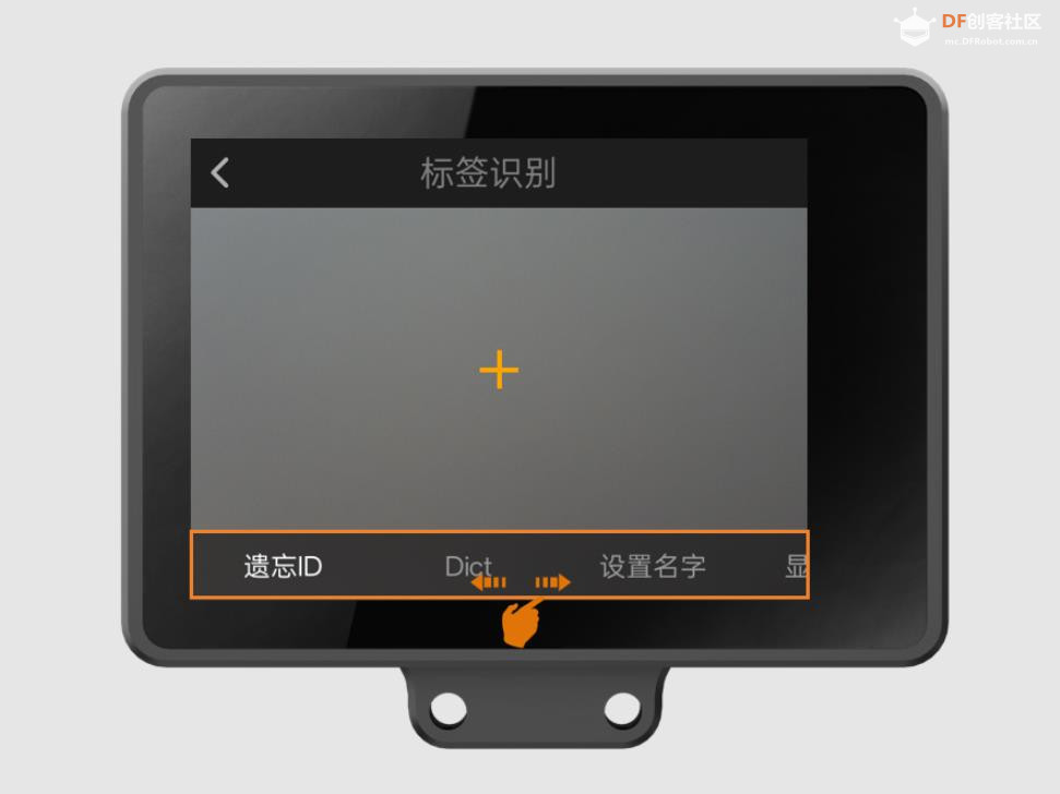

要修改的参数,可通过向左或向右滑动屏幕下方的参数文字进行选择。
【花雕动手做】AI 视觉二哈识图 2 之标签识别参数设置图2

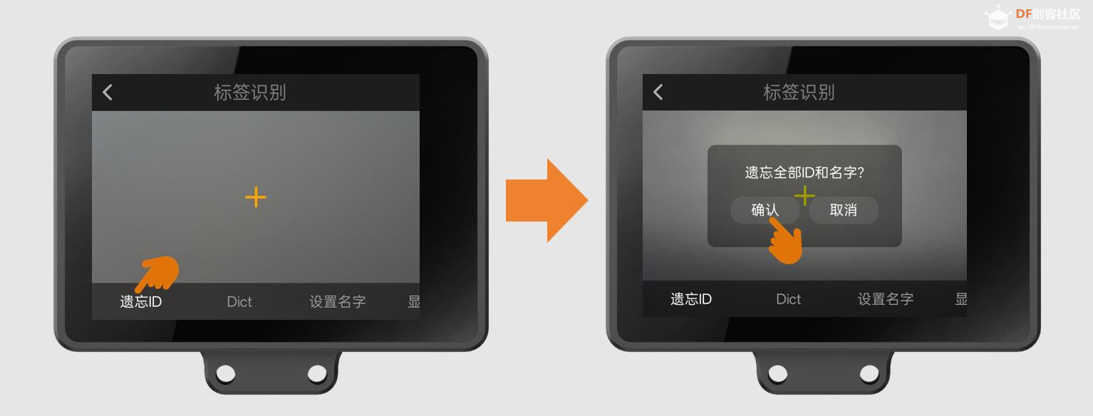

遗忘ID

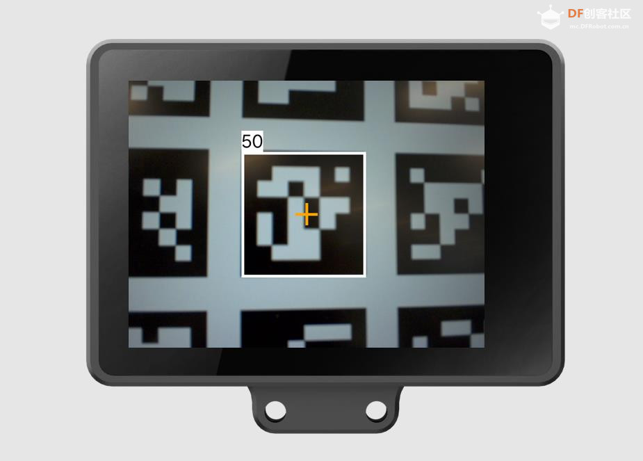

如需遗忘前面学习过的所有AprilTag标签:第一步,点击屏幕上的“遗忘ID”;第二步,出现弹窗“遗忘全部ID和名字”后,点击“确认”。
【花雕动手做】AI 视觉二哈识图 2 之标签识别参数设置图3
此时,可将HUSKYLENS 2屏幕中间的“十”字对准曾学习但已遗忘的标签,屏幕出现白框并显示标签内的信息,但不会显示其ID号,说明“遗忘”完成。
【花雕动手做】AI 视觉二哈识图 2 之标签识别参数设置图4

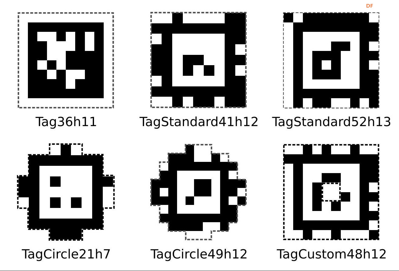

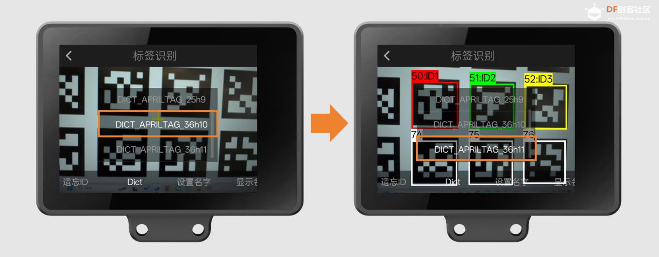

Dict

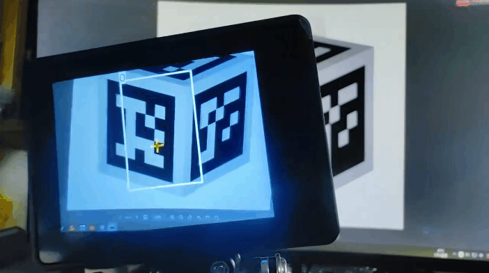

使用标签识别功能时,需通过本参数选择要检测的AprilTag标签类型,目前支持以下四类标签:AprilTag 16h5、AprilTag 25h9 、AprilTag 36h10 、AprilTag 36h11。
标签识别时实际标签类型要与参数Dict中设置的标签类型保持一致。
如下图标签为“AprilTag 36h11”类型,若检测时实际标签类型与Dict中设置的目标标签类型不一致,HUSKYLENS 2则无法框出出画面中的标签。

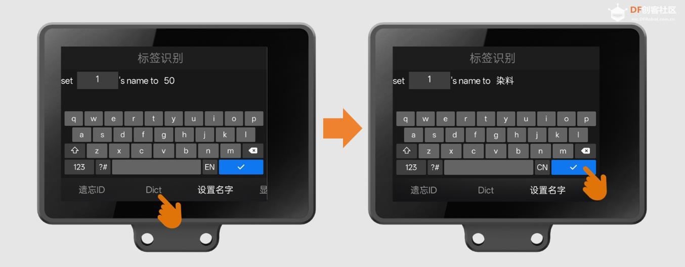

本参数可以给学习过的AprilTag标签设置名字,中英文均可。
设置步骤:点击“设置名字”,上下滑动左上角的数字,选择为哪个ID设置名字;点击屏幕上的键盘可设置名字,如左图;设置完毕需点击右下角√键保存,保存成功则右上角会显示绿色对勾标志。
注意:设置名字后识别框左上角将不会显示识别出的标签信息,而是显示设置的名字,若想重新显示标签信息需要遗忘ID。

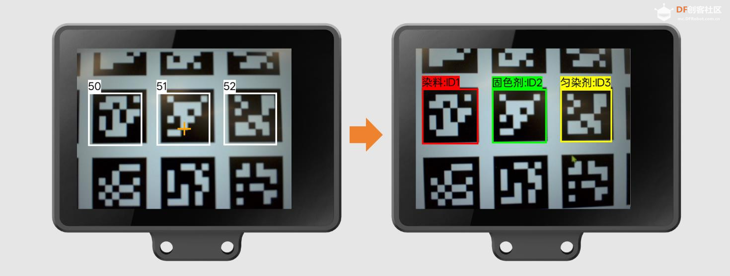

显示名字

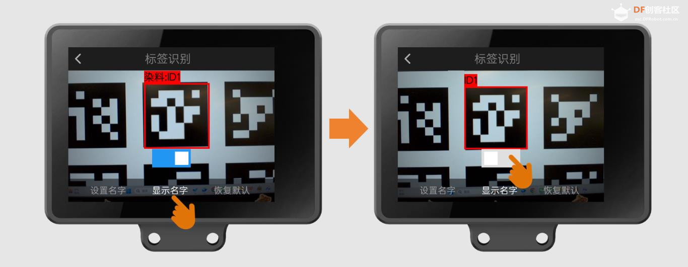

本参数可以控制识别到已学习的AprilTag标签时,是否显示名字,默认为显示。
设置步骤:点击“显示名字”,其上方开关为蓝色,即打开状态,识别到已学习的AprilTag标签时,会显示其名字,效果如左图;点击开关,开关变为白色,即关闭状态,识别到已学习AprilTag标签时,不会显示名字,效果如右图。

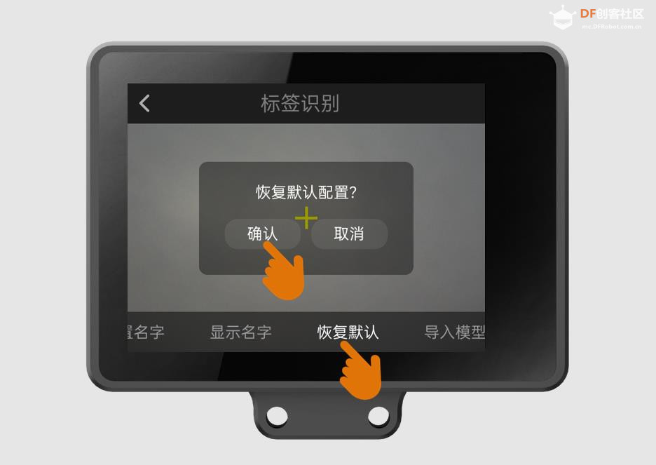

恢复默认
本参数可将所有设置项恢复为默认状态,并遗忘已学习的ID,但不清空导出的模型(关于导出模型请看下文)。
设置步骤:点击“恢复默认”,出现“恢复默认配置”弹窗后,点击“确认”。

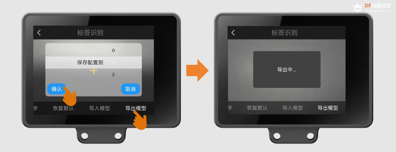

导出模型
本参数可将当前设置的参数、学习的ID、设置的名字,保存、导出到HUSKYLENS 2本地内存。适用于迁移参数至另一个HUSKYLENS 2等场景。此操作无需插TF卡。
导出步骤:点击“导出模型”,出现左图“保存配置到”弹窗时,上下滑动数字,选择保存为几号模型(共可保存5个模型),随后点击弹窗左下角的“确认”按钮以保存。确认后,自动导出,如右图。

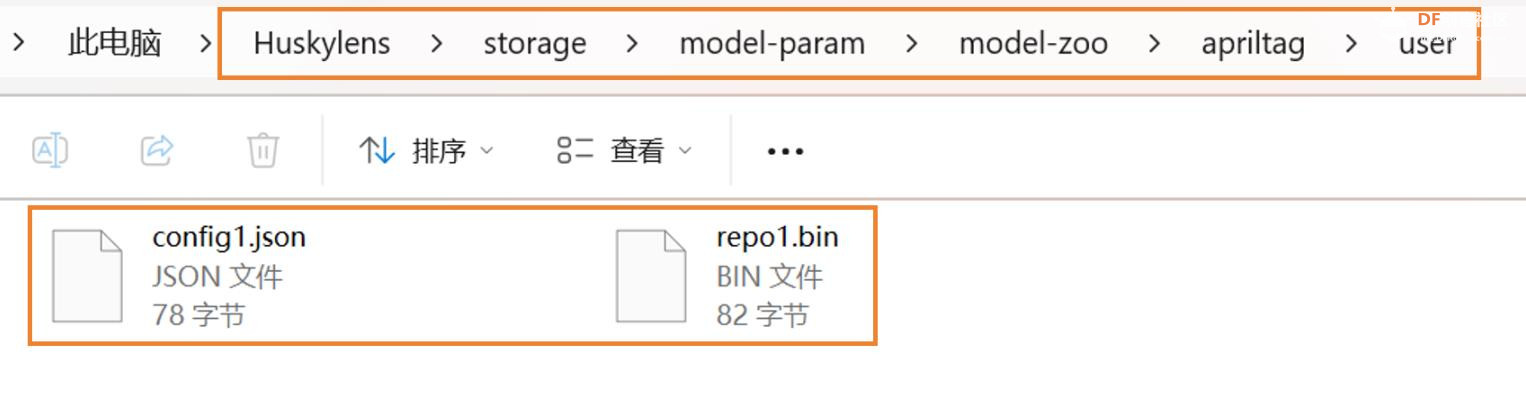

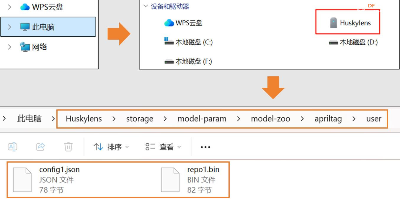

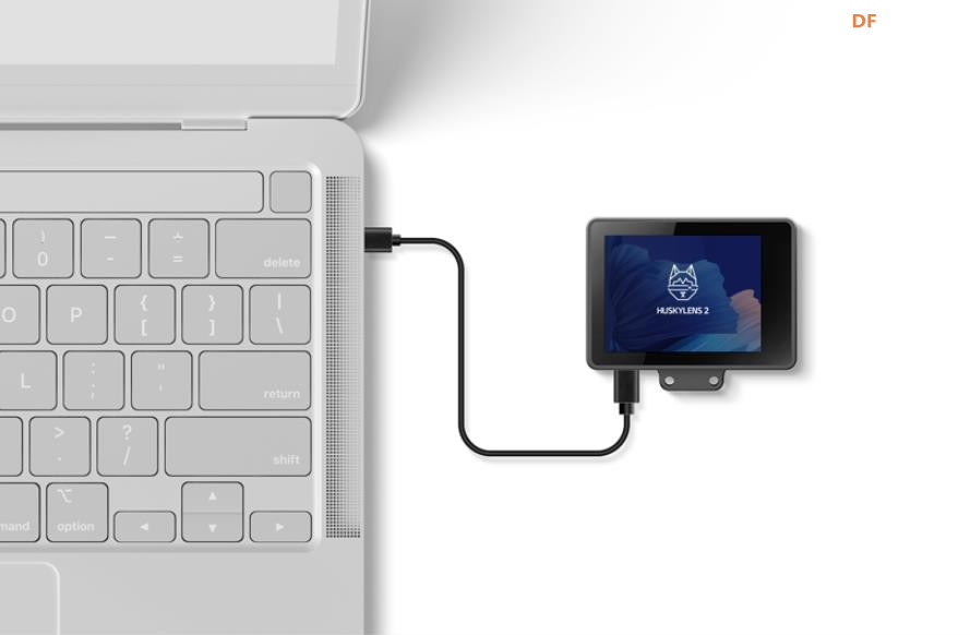

查看导出的模型:弹窗“导出中”消失后,可以通过电脑查看导出的模型文件。 首先,将HUSKYLENS 2连接至电脑USB接口。
其次,通过电脑,根据下图路径访问HUSKYLENS 2的内存,可查看到扩展名为.json和.bin两个模型相关文件,扩展名前面的数字就是保存配置时选择的“模型号”。2个文件均可复制、粘贴到别处。

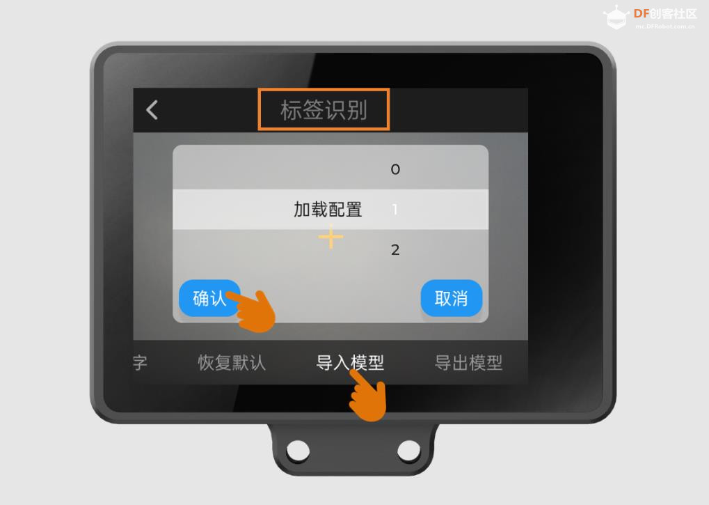

导入步骤:
第一步,将二哈A连接电脑,把导出的2个文件复制到电脑桌面。
第二步,将二哈B连接电脑,把上一步的2个文件粘贴到二哈B的指定文件夹,路径如图所示。(如找不到apriltag文件夹,请先执行第三步,导入过模型,会自动创建本文件夹,随后再回到第二步。)
第三步,首先确认已经进入到“标签识别”功能,然后点击“导入模型”,出现“加载配置”弹窗后,上下滑动数字,选择加载几号模型,此处应与上一步保存的模型号一致。例如,粘贴进二哈B的模型文件为config1.json和repo1.bin,故选择数字1。最后,点击“确认”以导入。

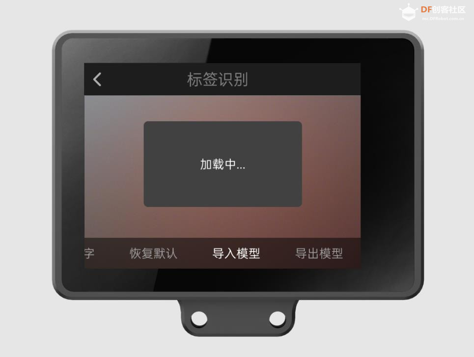

第四步,等待弹窗“加载中”消失,即导入完成。
