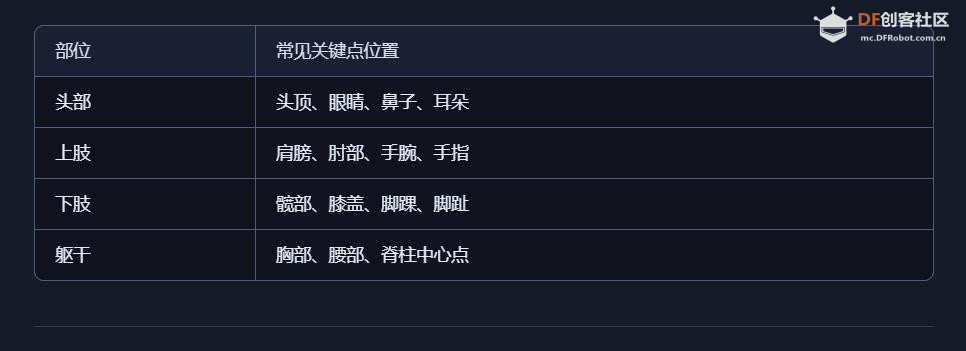

2、人体姿态识别的关键点示例

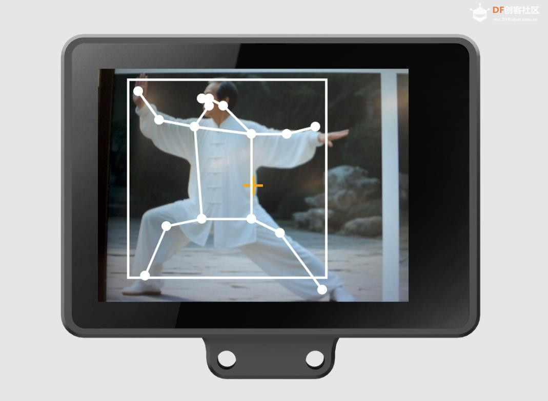

【花雕动手做】AI 视觉二哈识图 2 之姿态识别参数设置图1

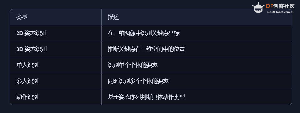

5、姿态识别的类型

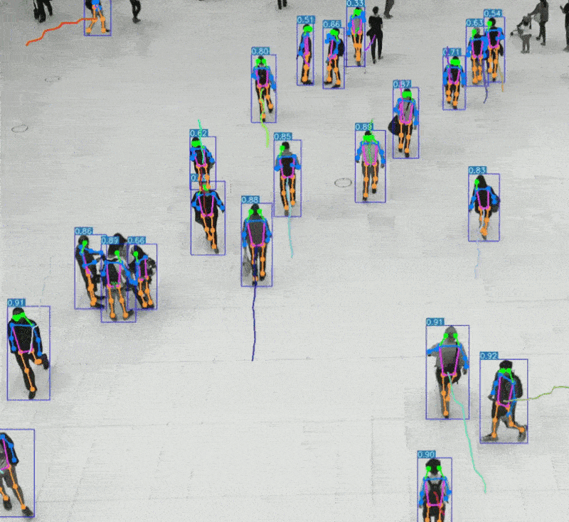

【花雕动手做】AI 视觉二哈识图 2 之姿态识别参数设置图2

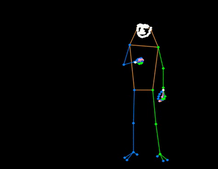

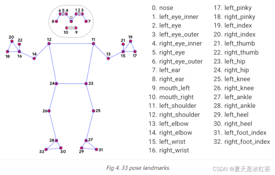

6、人体姿态图
【花雕动手做】AI 视觉二哈识图 2 之姿态识别参数设置图5
【花雕动手做】AI 视觉二哈识图 2 之姿态识别参数设置图4

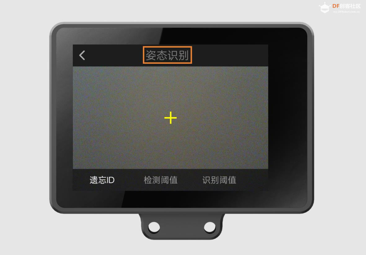

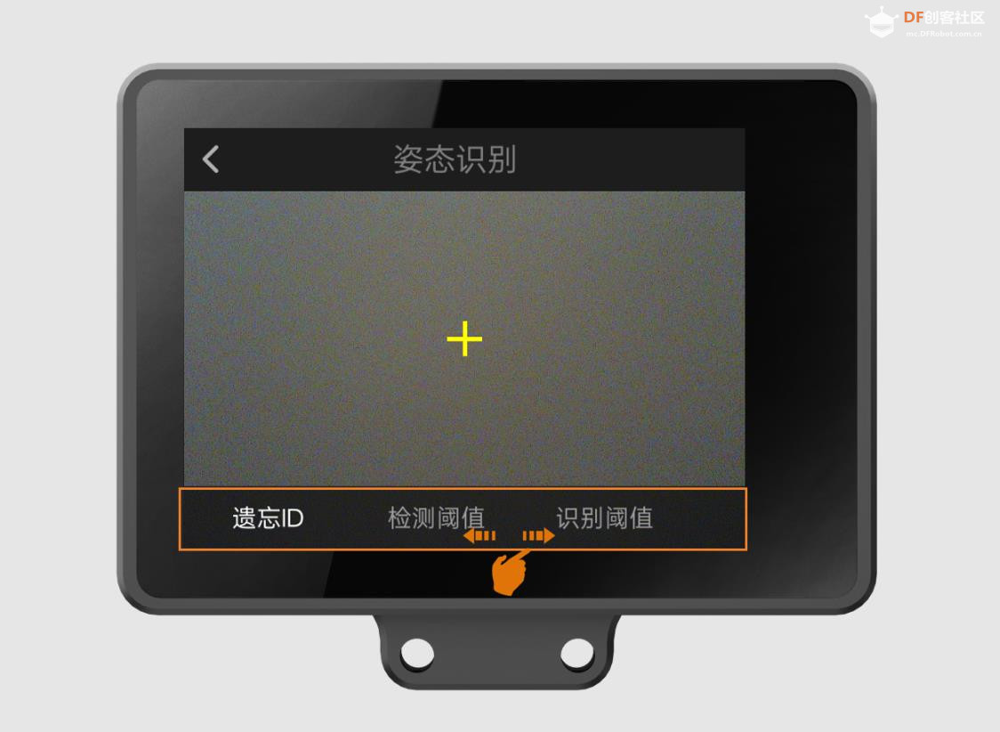

HUSKYLENS 2出厂的默认参数已满足基础功能使用需求,如需更细化的功能,可手动调节各个参数。以下参数均基于“姿态识别”功能,因此,首先确保已进入“姿势识别”功能,如图所示。
【花雕动手做】AI 视觉二哈识图 2 之姿态识别参数设置图3
选择要修改的参数,可通过向左或向右滑动屏幕下方的参数文字进行选择。

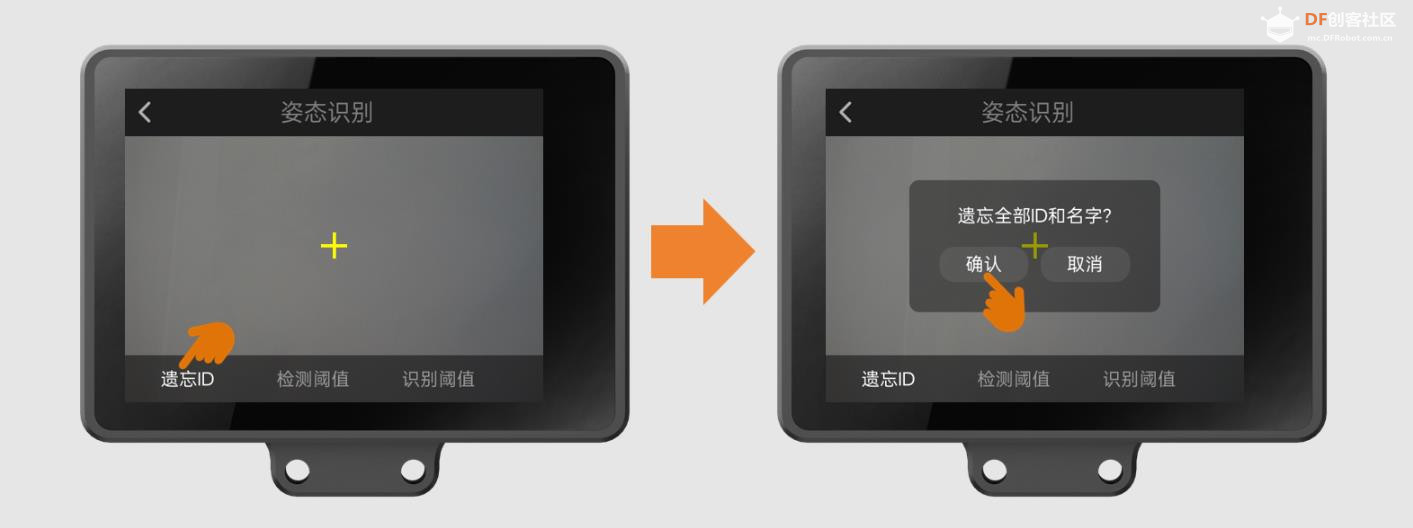

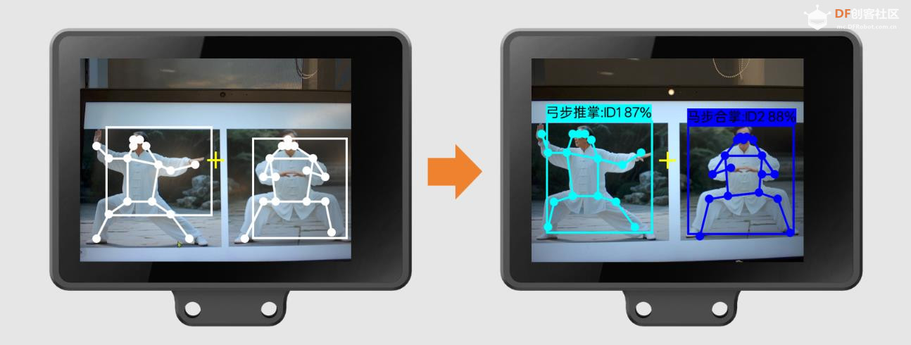

遗忘ID
如需遗忘前面学习过的所有姿势:第一步,点击屏幕上的“遗忘ID”;第二步,出现弹窗“遗忘全部ID和名字”,点击“确认”。
此时,可将HUSKYLENS 2对准遗忘过的姿势,HUSKYLENS 2屏幕出现白框,未识别出该姿势ID,说明“遗忘”完成。

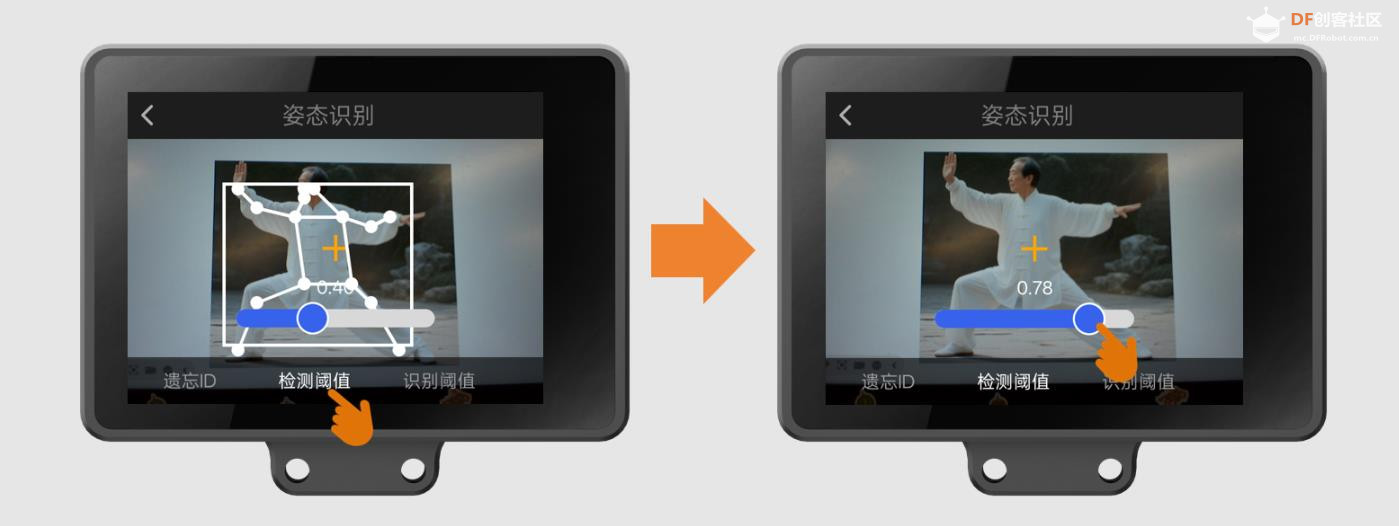

检测阈值
检测阈值控制人体检测的敏感度:阈值越低,“认定是否为人体”的标准越宽松(容易把不是人体的误认为人体,但很少漏掉真人体);阈值越高,标准越严格(不容易误判,但可能漏检真实人体)。
设置步骤:点击“检测阈值”,其上方出现参数调节滑杆,左滑变小,右滑变大,效果如图。

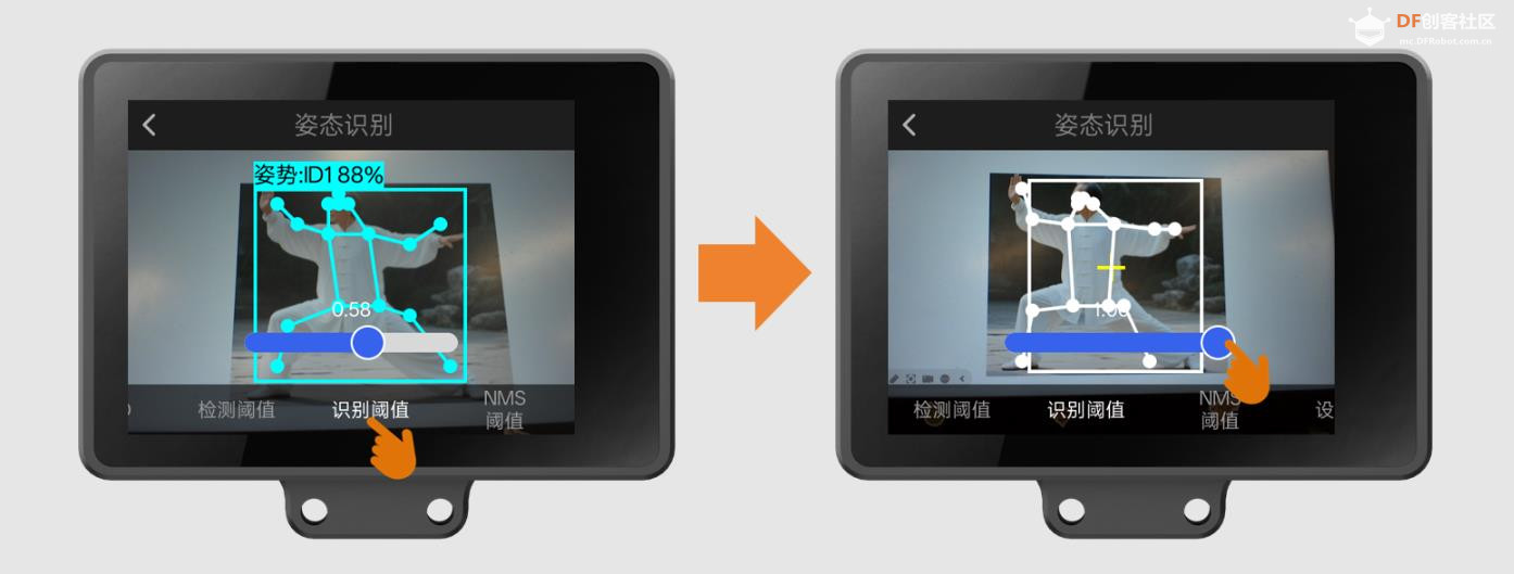

识别阈值
识别阈值控制姿态识别的严格程度:阈值越低,匹配画面中的姿势为某个已学习姿势的条件越宽松(容易误识别,但不容易漏识别);阈值越高,条件越严格(容易漏识别,但不容易误识别)。
设置步骤:点击“识别阈值”,其上方出现参数调节滑杆,左滑变小,右滑变大,效果如图。

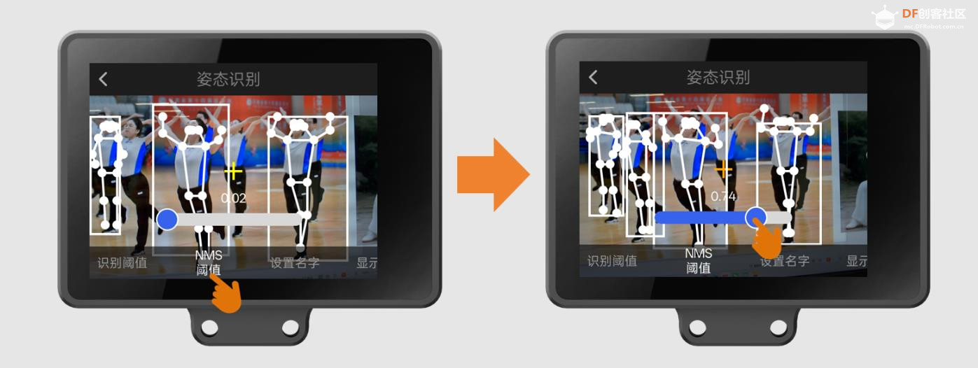

NMS阈值
NMS阈值是视觉识别中的一个常见参数,用来筛选识别框。在视觉识别任务中,模型往往会在同一个识别目标周围预测出多个相互之间可能有重叠的识别框。如果不进行筛选就可能出现:一个目标物体被多个框同时框出,这些框相互之间有交叉重叠的现象,这时就可以通过调整NMS 阈值来去掉交叉重复的框,只保留最优的一个。
通俗来说,NMS 阈值决定了 两个框重叠多少才算“重复”。举例来讲:如果阈值低(比如 0.3):两个框只要有点重叠,就会认为是重复的,去掉其中一个。如果阈值高(比如 0.7):两个框重叠很多才会被认为是重复的,保留下来的框可能更多。
高阈值适合密集/遮挡场景,能抓住更多人体,但可能出现“一人多框”。低阈值适合清晰单人场景,确保每人一框,但可能漏掉模糊人体。
设置步骤:点击“NMS阈值”,其上方出现参数调节滑杆,左滑变小,框住的人少,右滑变大,框住的人多。

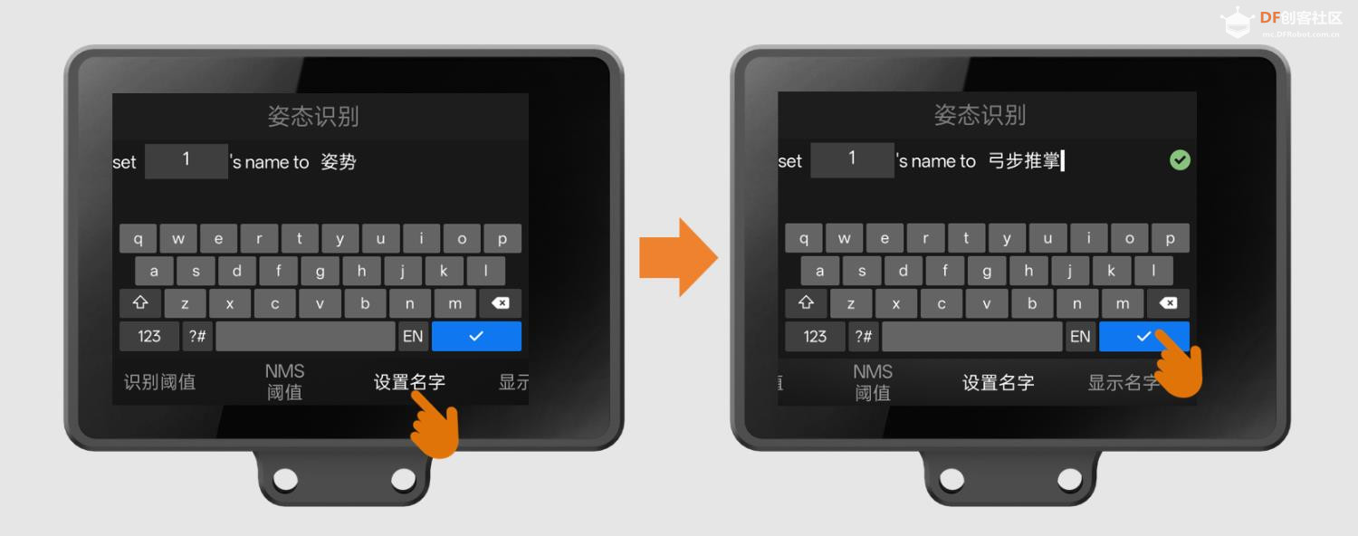

设置名字
本参数可以给学习过的姿势设置名字,中英文均可。
设置步骤:点击“设置名字”,上下滑动左上角的数字,选择为哪个ID设置名字;点击屏幕上的键盘可设置名字,如左图;设置完毕需点击右下角√键保存,保存成功则右上角会显示绿色对勾标志。

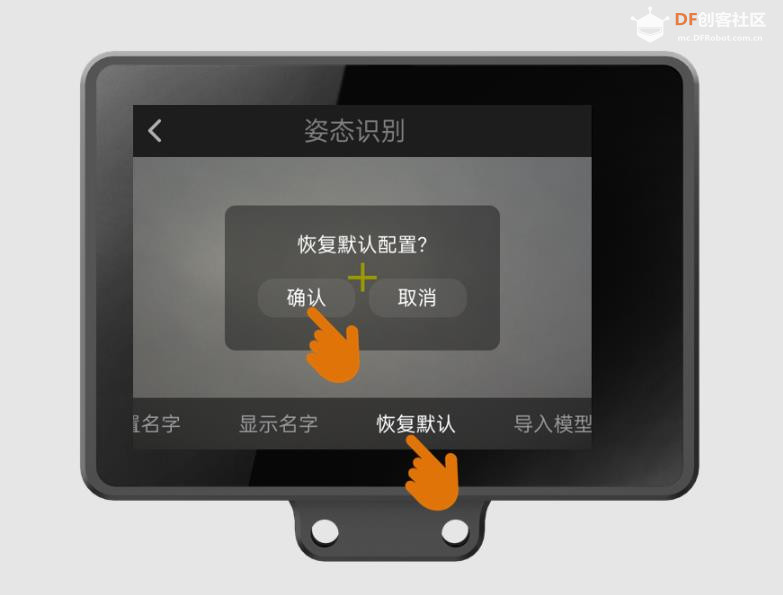

恢复默认
本参数可将所有设置项恢复为默认状态,并遗忘已学习的ID和名字,但不清空导出的模型(关于导出模型请看下文)。

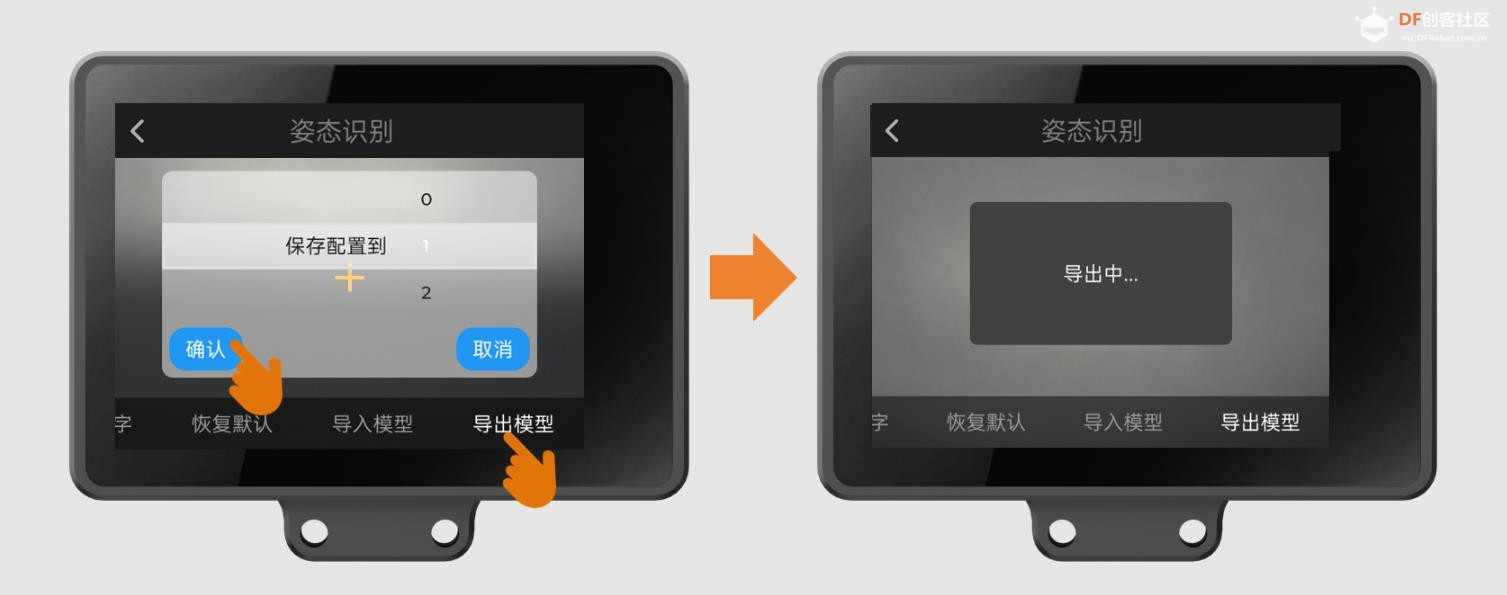

导出模型
本参数可将当前设置的参数、学习的ID、设置的名字,保存、导出到HUSKYLENS 2本地内存。适用于迁移参数至另一个HUSKYLENS 2等场景。此操作无需插TF卡。

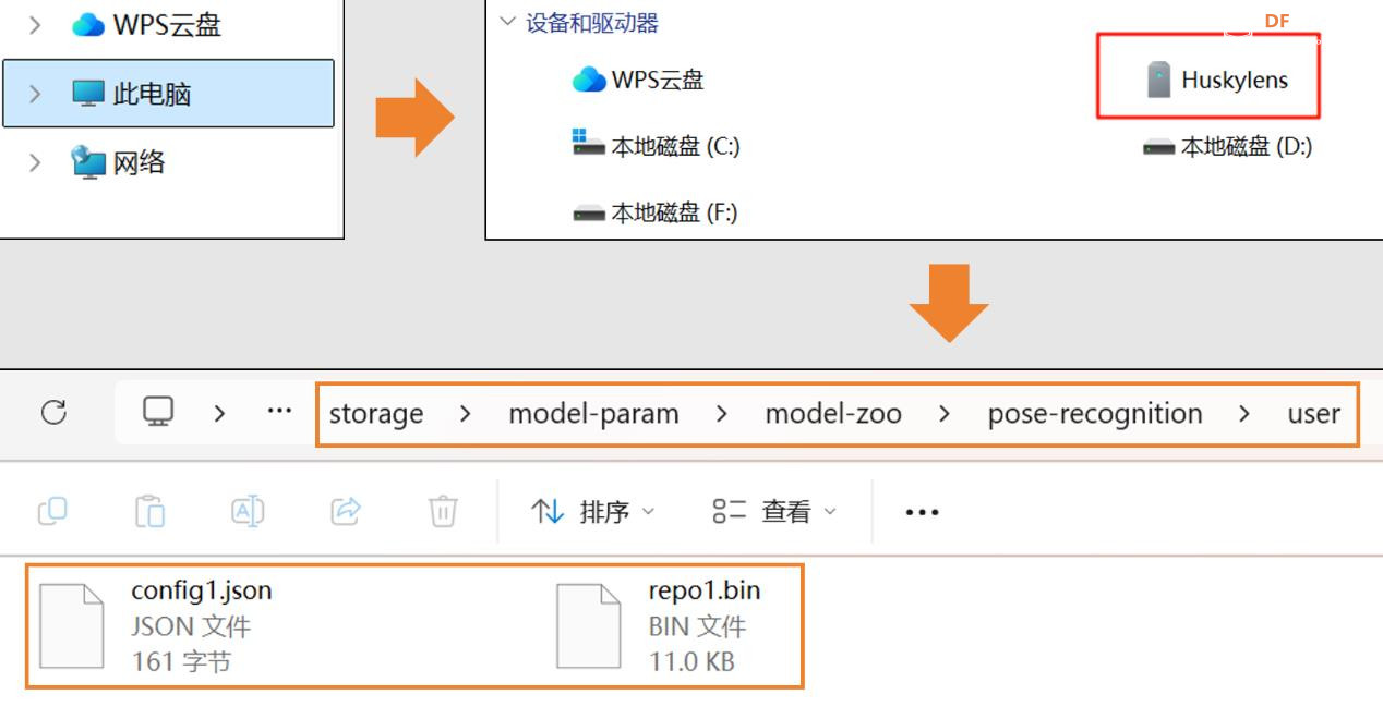

查看导出的模型:弹窗“导出中”消失后,可以通过电脑查看导出的模型文件。 首先,将HUSKYLENS 2连接至电脑USB接口。

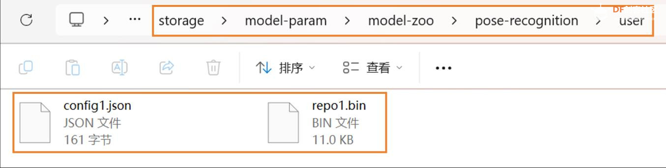

第二步,将二哈B连接电脑,把上一步的文件粘贴到二哈B的指定文件夹,路径如图所示。(如找不到pose-recognition文件夹,请先执行第三步,导入过模型,会自动创建本文件夹,随后再回到第二步。)

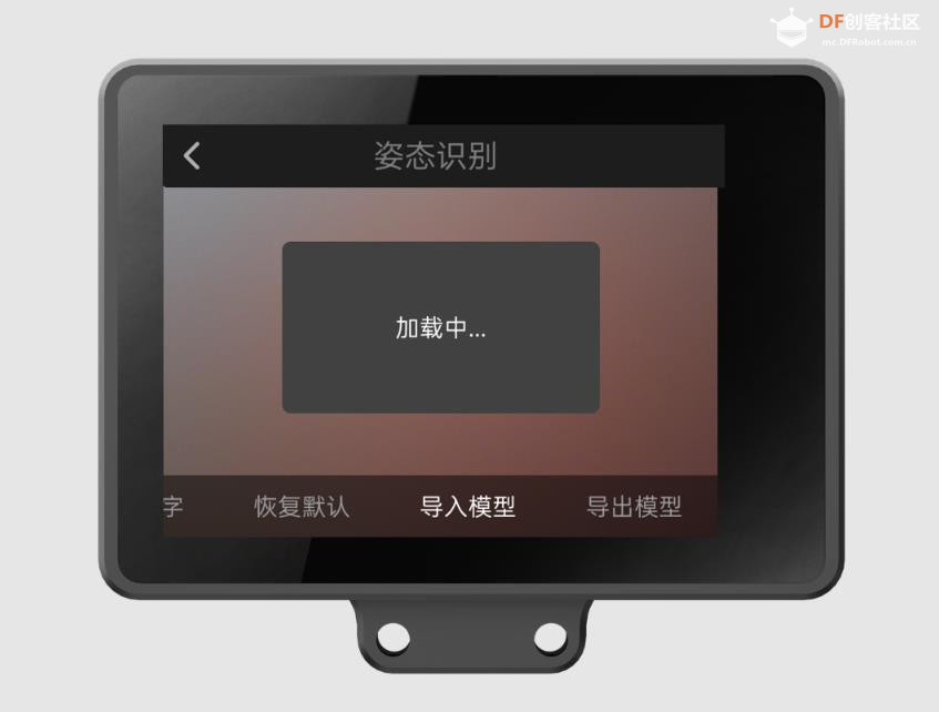

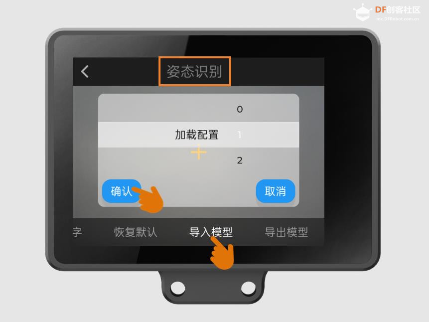

第三步,首先确认已经进入到“姿态识别”功能,然后点击“导入模型”,出现“加载配置”弹窗后,上下滑动数字,选择加载几号模型,此处应与上一步保存的模型号一致。例如,粘贴进二哈B的模型文件为config1.json,故选择数字1。最后,点击“确认”以导入。
第四步,等待弹窗“加载中”消失,即导入完成。
