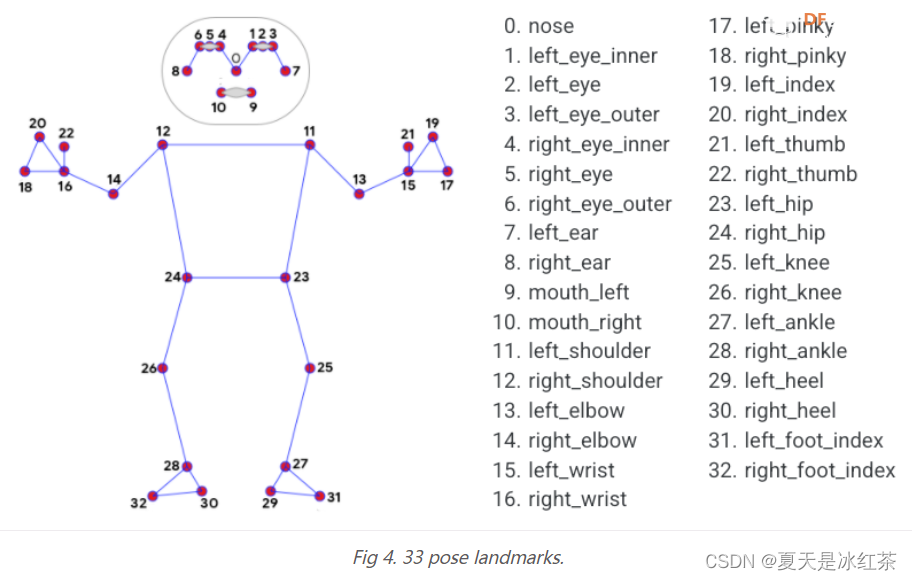

2、人体姿态识别的关键点示例

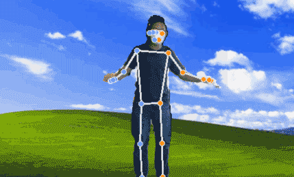

【花雕动手做】AI 视觉传感器二哈识图 2 之姿态识别使用图1

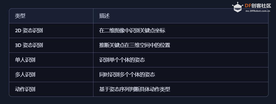

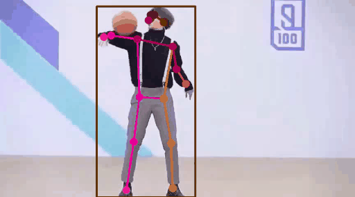

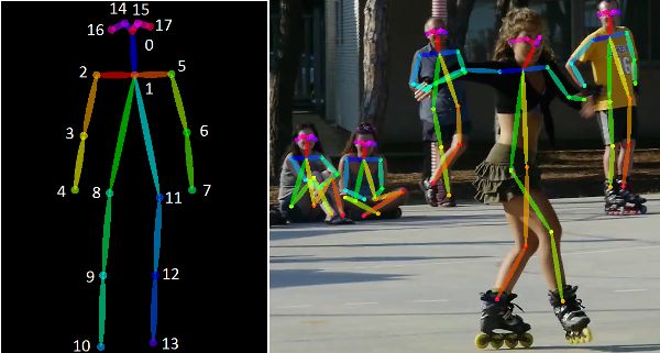

5、姿态识别的类型
!【花雕动手做】AI 视觉传感器二哈识图 2 之姿态识别使用图2

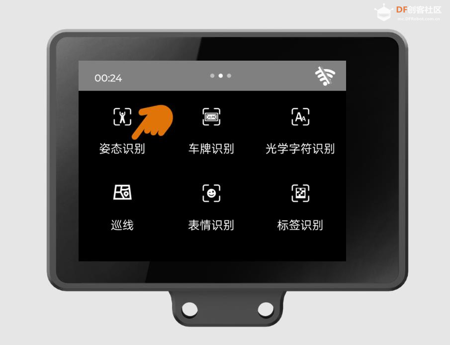

选择姿态识别功能
给HUSKYLENS 2供电,启动成功后,滑动屏幕,找到“姿态识别”功能。

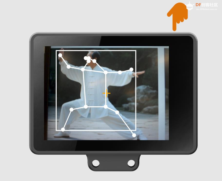

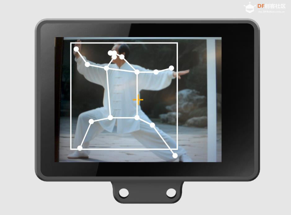

将HUSKYLENS 2对着有人体的画面,检测到人体时,屏幕上会用白色方框,框出画面中的所有人体,并用圆点标记出人体上的17个关键点。

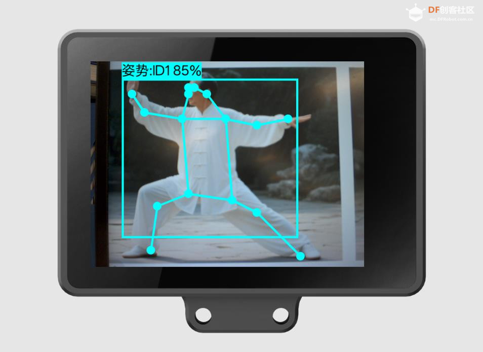

对准要学习的某个人体姿势,调整HUSKYLENS 2“看”的角度,使屏幕中间的“十”字位于白色框内,然后按下HUSKYLENS 2右上角A键,学习该姿态。
【花雕动手做】AI 视觉传感器二哈识图 2 之姿态识别使用图3
学习完成后,如识别到已学习的姿态,屏幕将以彩色方框框出该姿态,并在上方显示“name: IDx 90%” ,例如“姿势:ID1 85%”,其中name默认为“姿势”(设置名字请看“参数设置”);"ID1"即学习的第一个姿势;“85%”是指置信度,表示在姿态识别功能下,模型认为识别到的目标姿势属于某个已学习姿势的可能性。"ID1 85%"即模型认为这个姿势有85%的可能性是ID1姿势。学习更多姿势,可依此类推。
【花雕动手做】AI 视觉传感器二哈识图 2 之姿态识别使用图4

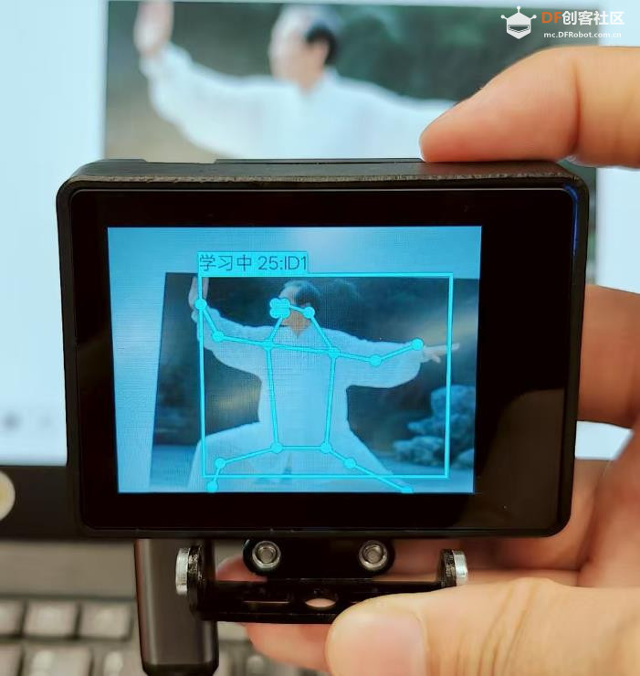

多角度学习:学习姿势时,可以长按A键,调整HUSKYLENS 2“看”的角度,对该姿势进行多角度学习。多角度学习时会显示学习进度,如下图中,彩色方框上显示“学习中 25:ID1”,其中“25”意为该ID1姿势已经学习25张图。

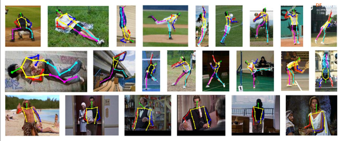

8、姿态识别的几个场景
【花雕动手做】AI 视觉传感器二哈识图 2 之姿态识别使用图5
