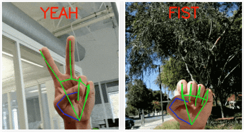

2、常见手势类型
【花雕动手做】AI 视觉传感器二哈识图 2 之手势识别使用图1

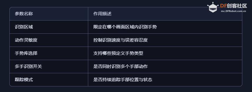

4、手势识别的关键参数设置
【花雕动手做】AI 视觉传感器二哈识图 2 之手势识别使用图2

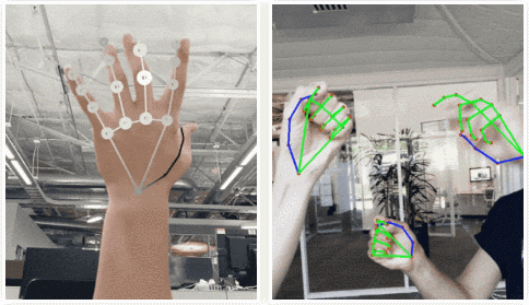

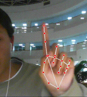

本功能可以检测画面中的手掌与手掌的21个关键点,并描绘出手掌的各个关键点;可以学习、识别、追踪手势。21个关键点包含:手腕(1个)、每根手指的4个关节点(拇指、食指、中指、无名指、小指各4个,分别对应根部、第一节、第二节、指尖)。

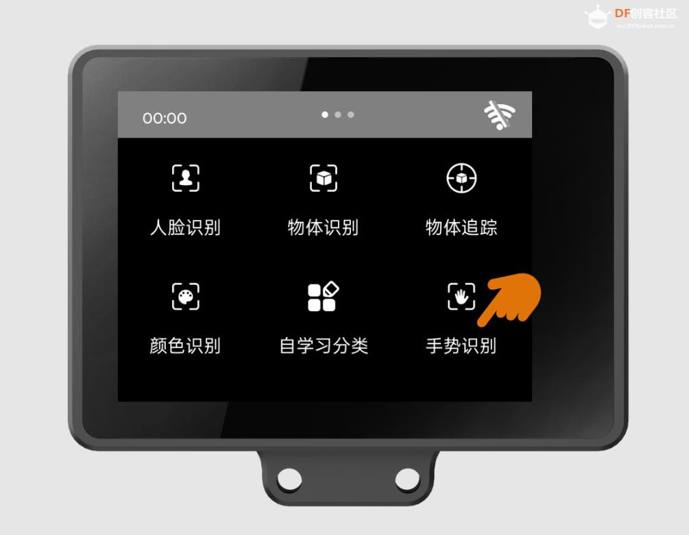

给HUSKYLENS 2供电,启动成功后,找到“手势识别”功能。

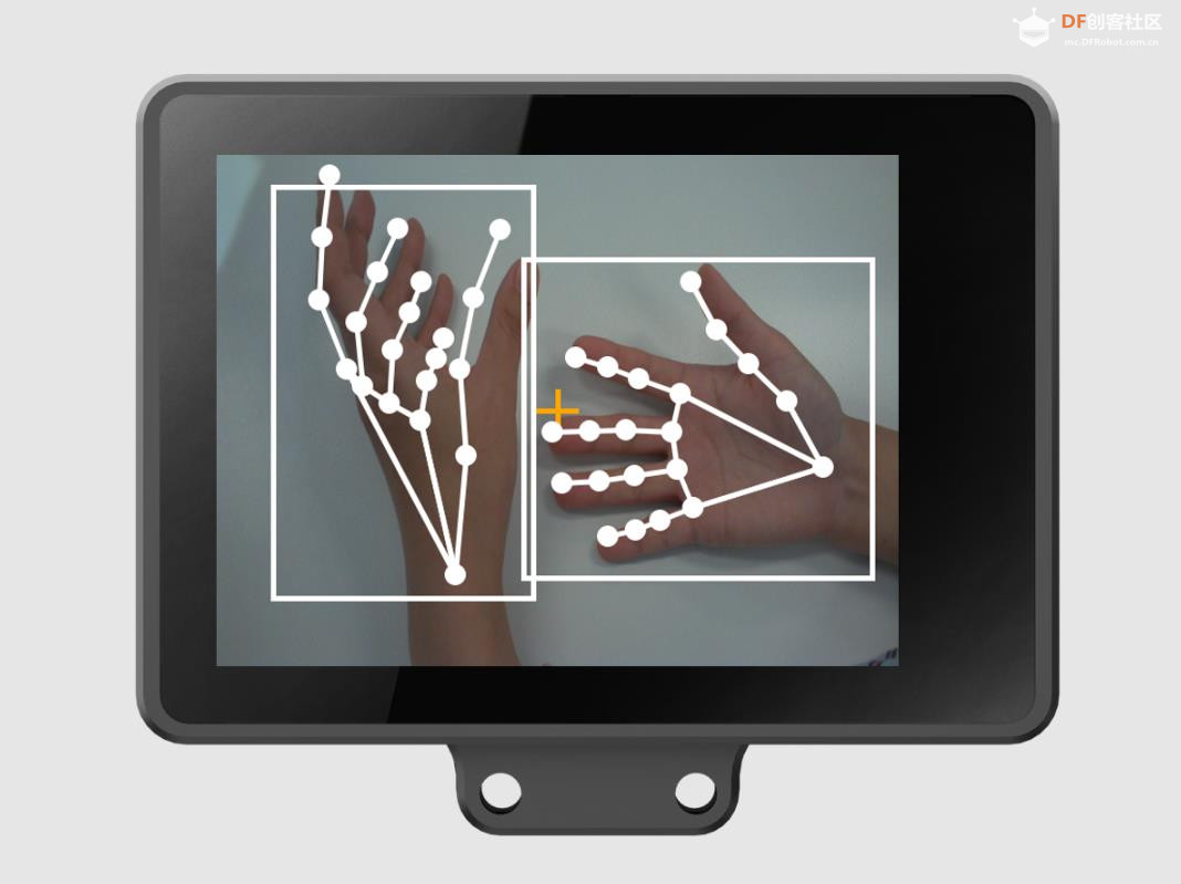

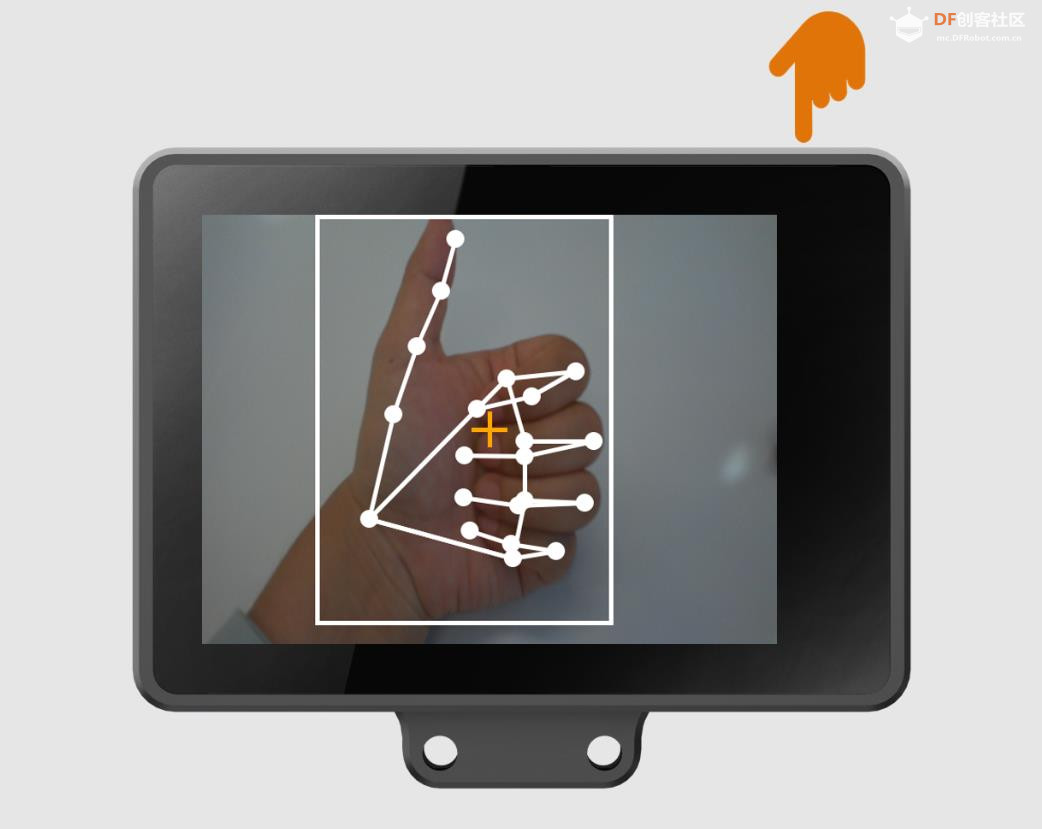

将HUSKYLENS 2对着有手掌的画面,检测到手掌时,屏幕上会用白色方框,框出画面中的所有手掌,并用白色圆点标记出手掌上的21个关键点。
【花雕动手做】AI 视觉传感器二哈识图 2 之手势识别使用图4

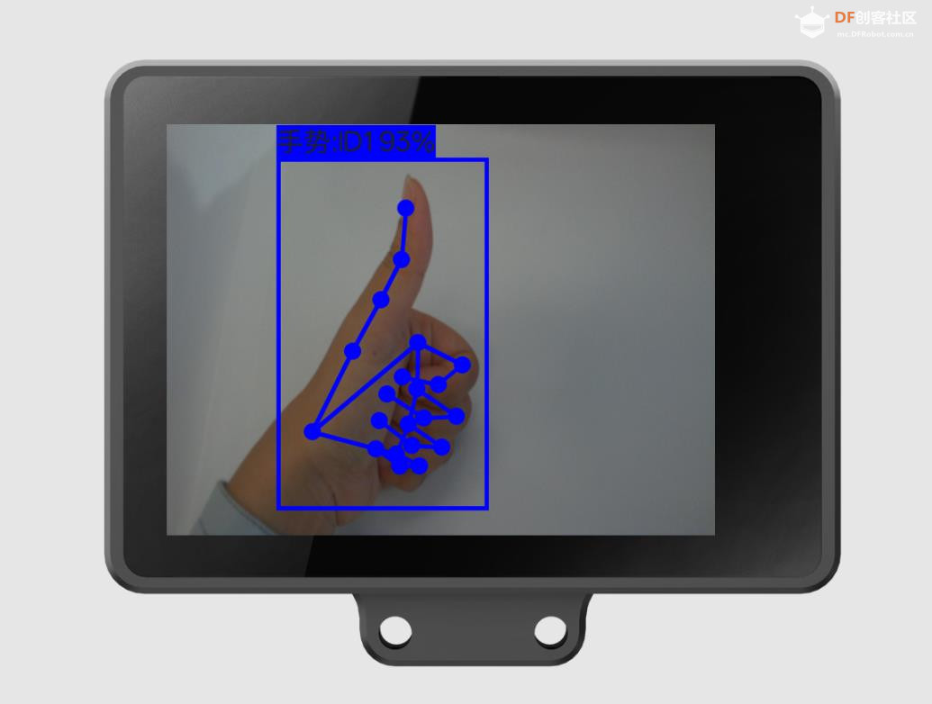

学习完成后,如识别到已学习的手势,屏幕将以彩色方框框出该手势,并在上方显示手势名字、ID号及置信度,例如“手势:ID1 93%”。其中名字默认为“手势”,设置名字请看“参数设置”;"ID1"即学习的第一个手势;“93%”是指置信度,表示在手势识别功能下,模型认为识别到的目标手势属于某个手势的可能性。"ID1 93%"即模型认为这个手势有93%的可能性是ID1手势。学习更多手势,可依此类推。

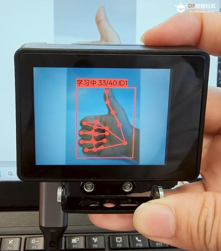

多角度学习:学习手势时,可以长按A键,调整HUSKYLENS 2“看”的角度,对该手势进行多角度学习。多角度学习时会显示学习进度,如下图中,彩色方框上显示“学习中 33/40:ID1”,其中“33/40”意为该手势最多学习40张图,当前已经学习了33张图。
【花雕动手做】AI 视觉传感器二哈识图 2 之手势识别使用图3
