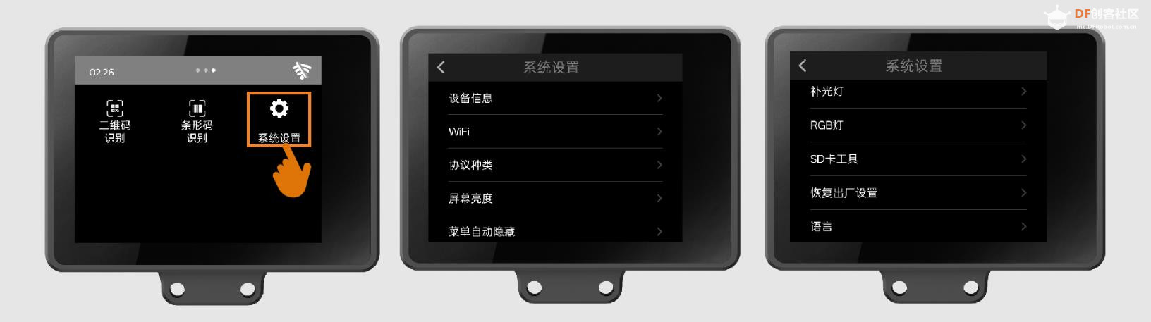

在Huskylens 2选择常规设置功能,可以详细设置系统有关的各个参数。如下图,在常规设置的二级菜单中,一共有10个具体的参数可以设置。

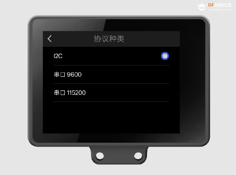

协议种类
HUSKYLENS 2支持两种不同波特率的串口协议(9600,15200)和I2C协议。可以在协议种类中,设置协议种类,出厂默认为I2C协议。
【花雕动手做】AI 相机视觉传感器二哈识图 2 之常规设置图1
在HUSKYLENS 2的UART/I2接口的位置有一个指示灯。可以通过指示灯颜色快速判断当前HUSKYLENS 2处于哪种协议。当HUSKYLENS 2为I2C协议时,指示灯颜色为蓝色,当HUSKYLENS 2为串口协议时,指示灯颜色为绿色。

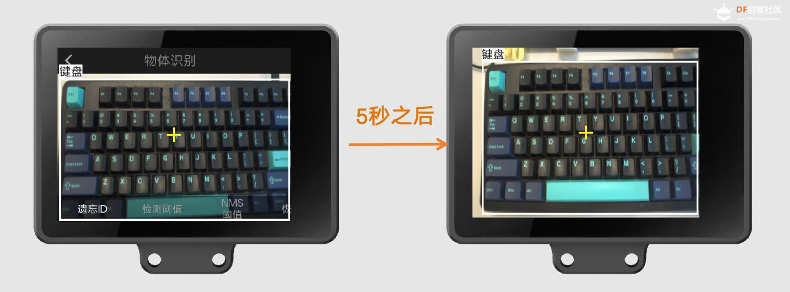

HUSKYLENS 2具有自动隐藏菜单功能。菜单自动隐藏时间是选择某一视觉识别功能后,上下两行菜单栏自动隐藏的时间。以物体识别功能为例,设置菜单自动隐藏的时间为5秒,5秒后,上下菜单栏消失,手指点击屏幕,菜单栏会自动出现。
【花雕动手做】AI 相机视觉传感器二哈识图 2 之常规设置图3
菜单自动隐藏下,可以滑动进度条设置HUSKYLENS 2的菜单自动隐藏的等待时间,范围为1~30秒,出厂设置默认为5秒。

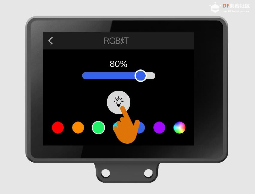

HUSKYLENS 2板载一个RGB指示灯,位置见2.2硬件说明。出厂默认RGB灯颜色为绿色,亮度为0%,即熄灭状态。在RGB灯中,可以滑动进度条设置RGB灯的亮度,还可以自定义RGB灯的颜色。
发表于 2025-10-6 10:41:40
点击'灯泡'图标,图标亮起,RGB灯被快速点亮,亮度和颜色自动为上一次设置的状态,若从未设置过第一次点击图标后默认亮度为80%,颜色为绿色。

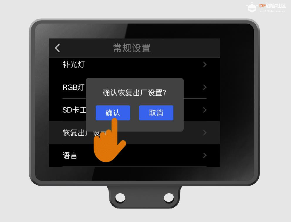

恢复出厂设置
点击恢复出厂设置,可以将HUSKYLENS 2重置为出厂状态。

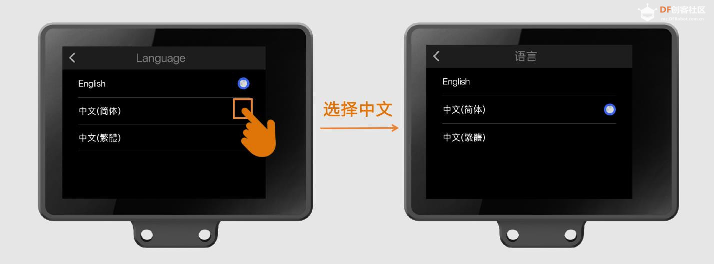

语言
HUSKYLENS 2支持英文、中文简体和中文繁体。在语言页面可以设置自己想要的语言选项。之后,系统会切换语言并自动返回至菜单页面,如下图是切换为中文简体的示意图。
