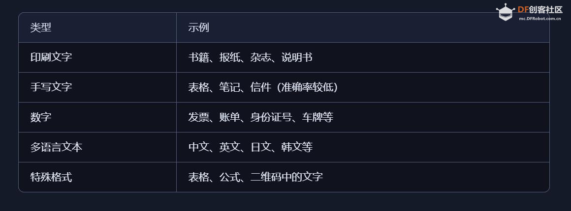

2、OCR 能识别哪些内容?
【花雕动手做】AI 视觉传感器二哈识图2之光学字符识别图1

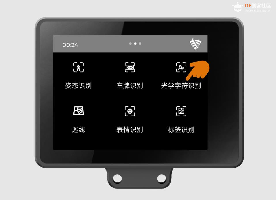

给HUSKYLENS 2供电,启动成功后,滑动屏幕,找到“光学字符识别”功能。

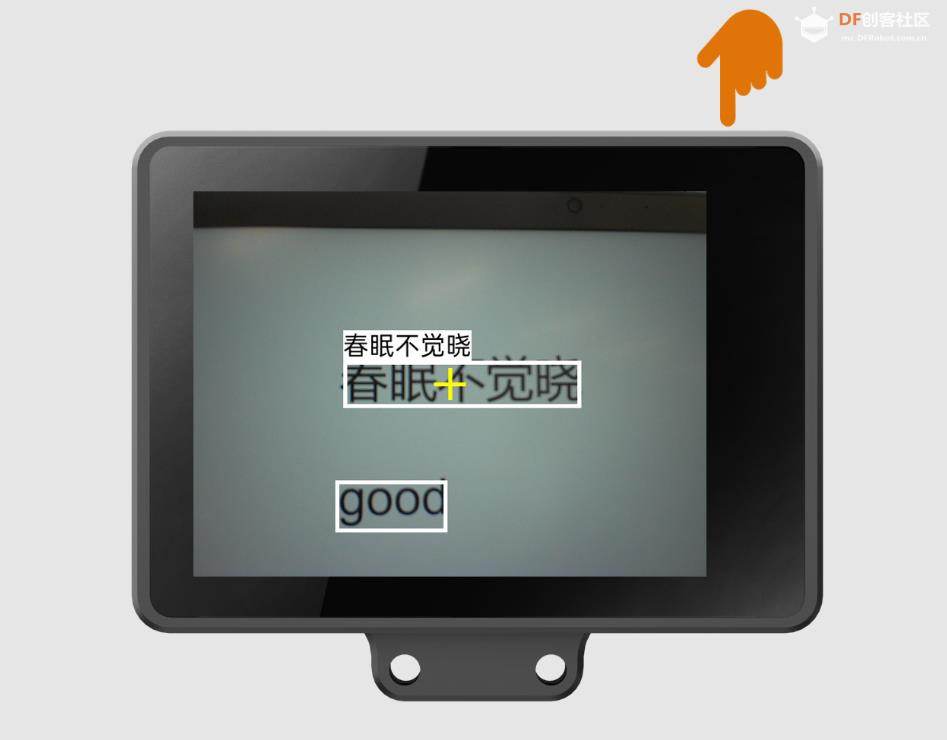

将HUSKYLENS 2对着有文字的画面,检测到文字时,屏幕上会用白色方框,框出画面中的文字。“十”字光标所指的识别框上会显示识别出文字。

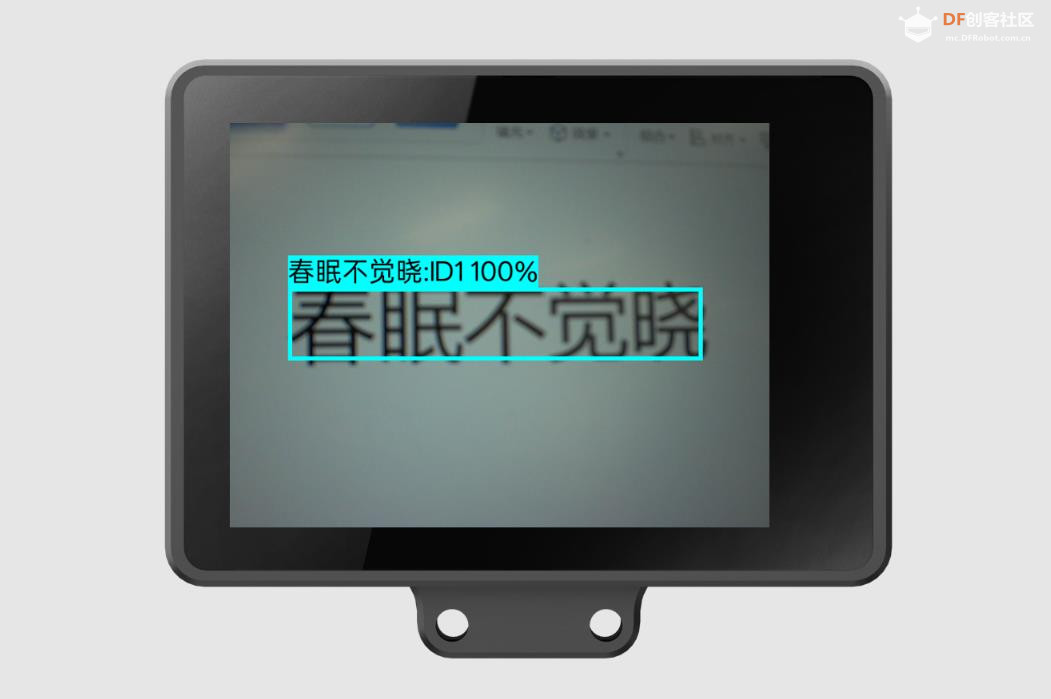

学习完成后,如识别到已学习的文字,屏幕将以彩色方框框出该文字,并在上方显示“name: IDx 90%” ,name默认为文字的内容,例如“春眠不觉晓:ID1 100%”。"ID1"即第一个学习的文字;“100%”是指置信度,表示在光学字符识别功能下,模型认为当前摄像头画面中识别到的目标文字是某已学文字的可能性。"ID1 100%"即模型认为当前文字有100%的可能性是已学习过的ID为1文字。
