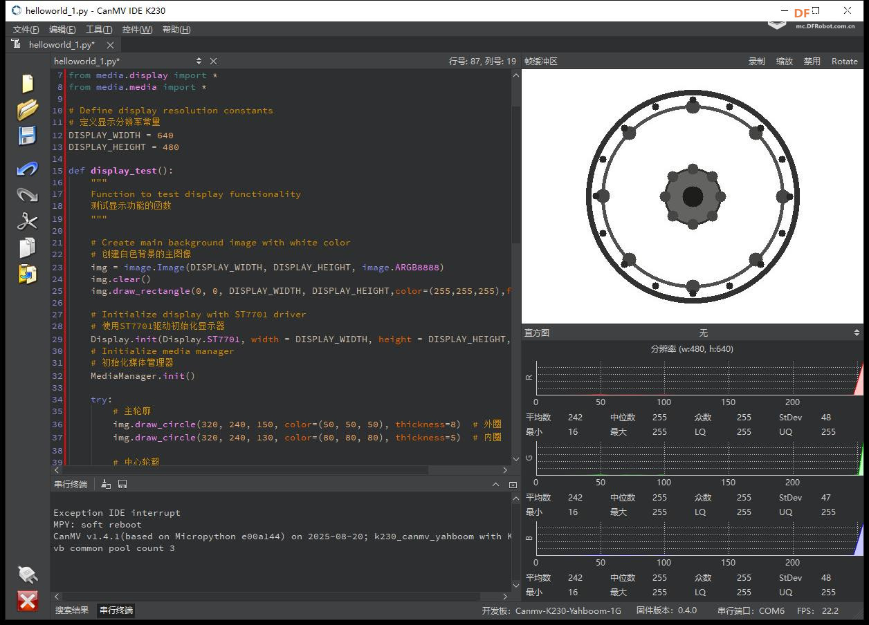

【花雕动手做】CanMV K230 AI 视觉识别模块之使用draw_circle方法绘制圆形
测试实验代码
  1. # 【花雕动手做】CanMV K230 AI 视觉识别模块之使用draw_circle方法绘制圆形
  2. # 导入系统基础模块
  3. import time, os, urandom, sys, math  # 时间、操作系统、随机数、系统、数学运算
  4. # 导入显示和媒体相关模块
  5. from media.display import *  # 显示控制
  6. from media.media import *    # 媒体管理
  7. # 定义显示分辨率常量(640x480)
  8. DISPLAY_WIDTH = 640
  9. DISPLAY_HEIGHT = 480
  10. def display_test():
  11.     """
  12.     测试显示功能的函数
  13.     功能:绘制一个复杂的圆形图案(类似汽车轮毂设计)
  14.     """
  15.
  16.     # ========== 初始化阶段 ==========
  17.     # 创建主背景图像(ARGB8888格式支持透明度)
  18.     img = image.Image(DISPLAY_WIDTH, DISPLAY_HEIGHT, image.ARGB8888)
  19.     img.clear()  # 清空图像
  20.     # 绘制白色背景(覆盖整个显示区域)
  21.     img.draw_rectangle(0, 0, DISPLAY_WIDTH, DISPLAY_HEIGHT, color=(255,255,255), fill=True)
  22.     # 初始化显示器(使用ST7701驱动芯片)
  23.     Display.init(Display.ST7701, width=DISPLAY_WIDTH, height=DISPLAY_HEIGHT, to_ide=True)
  24.     # 初始化媒体管理器
  25.     MediaManager.init()
  26.     try:
  27.         # ========== 绘制主图案 ==========
  28.         # 1. 主轮廓(双层同心圆)
  29.         img.draw_circle(320, 240, 150, color=(50, 50, 50), thickness=8)  # 外圈(灰色,线宽8)
  30.         img.draw_circle(320, 240, 130, color=(80, 80, 80), thickness=5)  # 内圈(浅灰,线宽5)
  31.         # 2. 中心轮毂(三层结构)
  32.         img.draw_circle(320, 240, 40, color=(100, 100, 100), fill=True)   # 填充灰色圆盘
  33.         img.draw_circle(320, 240, 40, color=(50, 50, 50), thickness=3)    # 轮毂边框(深灰)
  34.         img.draw_circle(320, 240, 15, color=(30, 30, 30), fill=True)      # 轮毂中心(黑色)
  35.         # 3. 辐条(8根均匀分布)
  36.         for i in range(8):
  37.             # 计算每根辐条的角度(360度均分)
  38.             angle = i * (360 / 8)
  39.             # 计算外端点坐标(130半径处)
  40.             x_outer = int(320 + 130 * math.cos(math.radians(angle)))
  41.             y_outer = int(240 + 130 * math.sin(math.radians(angle)))
  42.             # 计算内端点坐标(40半径处)
  43.             x_inner = int(320 + 40 * math.cos(math.radians(angle)))
  44.             y_inner = int(240 + 40 * math.sin(math.radians(angle)))
  45.             # 绘制辐条两端的小圆点(装饰效果)
  46.             img.draw_circle(x_outer, y_outer, 10, color=(70, 70, 70), fill=True)  # 外端点
  47.             img.draw_circle(x_inner, y_inner, 8, color=(70, 70, 70), fill=True)   # 内端点
  48.         # 4. 装饰性螺栓(16个均匀分布的小圆点)
  49.         for i in range(16):
  50.             angle = i * (360 / 16)  # 更密集的分布
  51.             # 计算螺栓位置(140半径处)
  52.             x = int(320 + 140 * math.cos(math.radians(angle)))
  53.             y = int(240 + 140 * math.sin(math.radians(angle)))
  54.             # 绘制黑色小圆点
  55.             img.draw_circle(x, y, 5, color=(40, 40, 40), fill=True)
  56.         # ========== 显示输出 ==========
  57.         Display.show_image(img)  # 将绘制好的图像显示到屏幕
  58.
  59.         # 保持显示(实际不会执行到这里,因为下面是无限循环)
  60.         while True:
  61.             time.sleep(2)  # 每2秒检查一次退出条件
  62.     # ========== 异常处理 ==========
  63.     except KeyboardInterrupt as e:
  64.         print("用户中断: ", e)  # 捕获Ctrl+C中断
  65.     except BaseException as e:
  66.         print(f"发生异常: {e}")  # 捕获其他所有异常
  67.     # ========== 清理阶段 ==========
  68.     Display.deinit()  # 反初始化显示器
  69.     os.exitpoint(os.EXITPOINT_ENABLE_SLEEP)  # 启用睡眠模式退出点
  70.     time.sleep_ms(100)  # 短暂延时
  71.     MediaManager.deinit()  # 释放媒体资源
  72. # 程序主入口
  73. if __name__ == "__main__":
  74.     os.exitpoint(os.EXITPOINT_ENABLE)  # 启用退出点功能
  75.     display_test()  # 执行显示测试函数

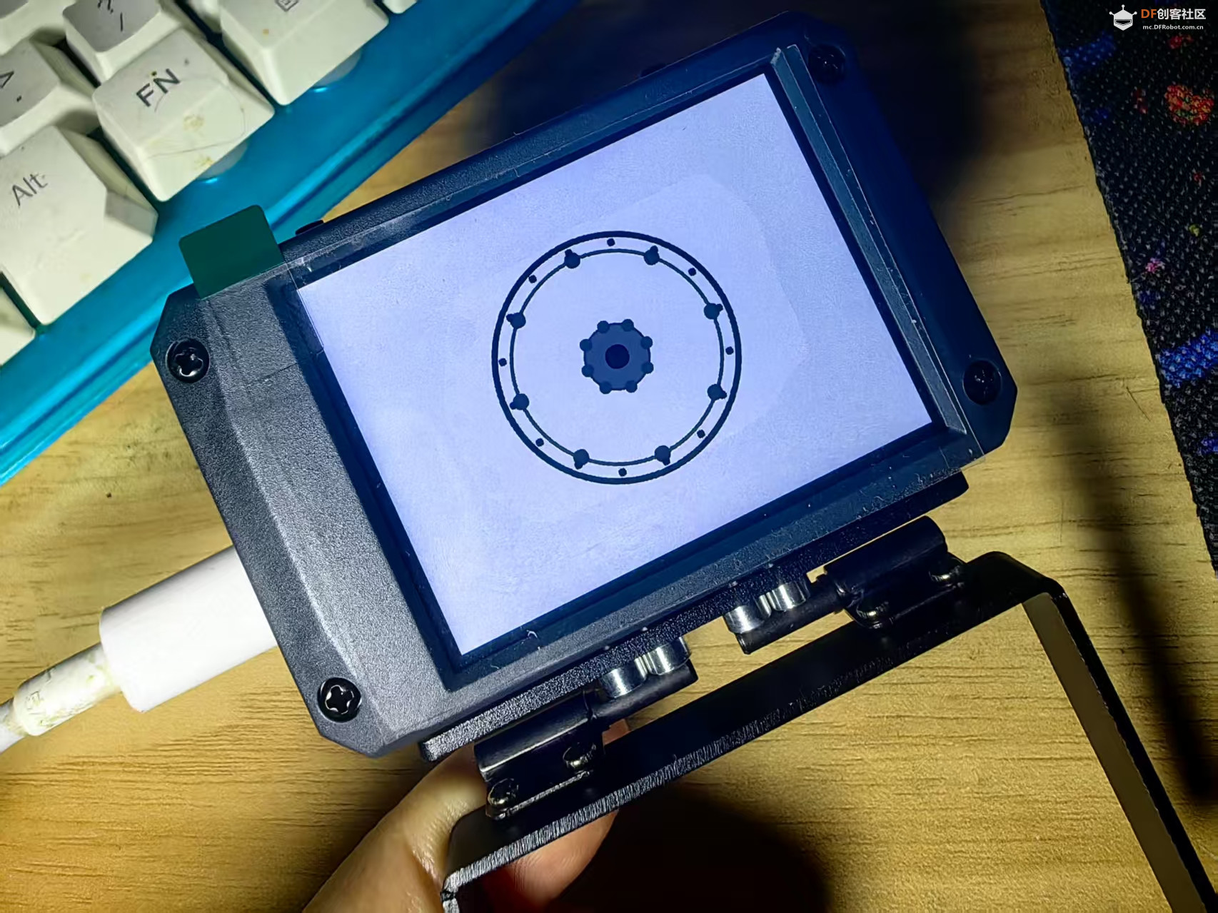

【花雕动手做】CanMV K230 AI视觉模块之绘制一个圆形图案
实验场景图
【花雕动手做】CanMV K230 AI视觉模块之绘制一个圆形图案图1
【花雕动手做】CanMV K230 AI视觉模块之绘制一个圆形图案图2
