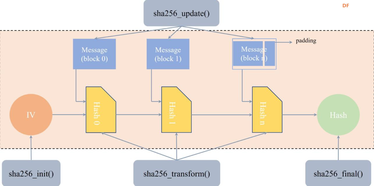

知识点
SHA256 是目前应用最广泛的哈希算法之一,并非传统意义上的 “加密”,而是一种密码学哈希函数。
它的核心作用是将任意长度的输入数据,通过特定计算,生成一个固定长度(256 位,即 64 个十六进制字符)的输出,这个输出被称为哈希值或消息摘要。
SHA256 的核心特性
1. 固定输出长度:无论输入是 1 个字节的文本,还是 1GB 的文件,输出的哈希值永远是 64 个十六进制字符。
2. 不可逆性:只能从输入计算出哈希值,无法通过哈希值反推回原始输入,这是它与 “加密”(可解密)最本质的区别。
3. 抗碰撞性:极难找到两个不同的输入,使其计算出的哈希值完全相同,这保证了数据的唯一性验证。
SHA256 的主要应用场景
• 数据完整性校验:下载文件时,对比本地计算的哈希值与官方提供的哈希值,可确认文件是否被篡改或损坏。
• 密码存储:网站不会直接存储用户密码,而是存储密码的 SHA256 哈希值,即使数据库泄露,攻击者也无法直接获取原始密码。
• 数字签名:结合非对称加密,对数据的哈希值进行签名,可验证数据来源的真实性和完整性。

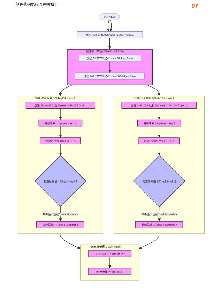

代码要点说明
创建哈希对象的两种方式:
先创建空对象,然后用 update() 方法添加数据
创建对象时直接传入数据
增量哈希:
代码中第一部分展示了 update() 方法的使用,可以多次调用来添加数据
这相当于计算连接在一起的数据的哈希值 (即 130 个零字节)
哈希结果获取:
digest() 方法返回二进制格式的哈希值
也可以使用 hexdigest() 获取十六进制字符串表示
哈希验证:
代码通过比较生成的哈希值与预期值来确保算法实现正确
展示了SHA256算法的确定性特性(相同输入总是产生相同输出)
输入大小与哈希值:
无论输入数据大小如何(65个字节、130个字节或1024个字节),输出始终是32字节
SHA256虽然强大,但在某些安全场景下(如密码存储)应该与其他技术如加盐、密钥拉伸等结合使用。

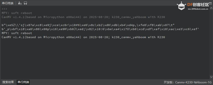

实验串口返回情况
