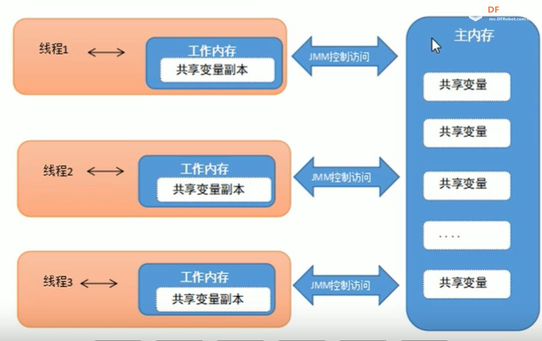

多线程是操作系统和编程中用于实现并发执行的技术,简单来说,就是一个程序中同时运行多个 “子任务”(线程),这些线程共享同一程序的资源(如内存空间、文件句柄等),但各自独立执行不同的代码片段。
1、多线程的核心特点
共享资源:同一进程中的所有线程共享进程的内存空间(如全局变量、堆内存),无需额外通信机制即可访问同一数据(但需注意同步问题)。
轻量级:线程的创建、销毁和切换开销远小于进程(进程是独立的内存空间,线程更像 “轻量级进程”)。
并发执行:在单核 CPU 上,线程通过 “时间片轮转” 实现伪并行(快速切换执行);在多核 CPU 上,可实现真并行(多个线程同时在不同核心运行)。

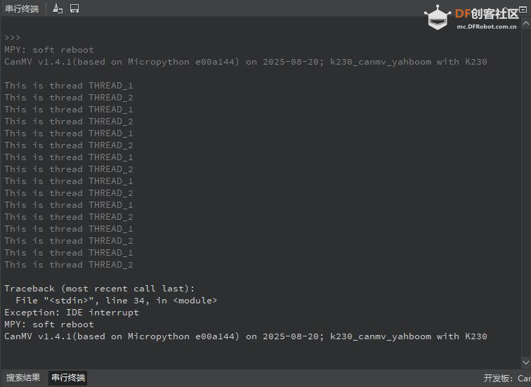

预期输出效果
运行此代码后,控制台会看到类似这样的输出:
  1. text
  2. This is thread THREAD_1
  3. This is thread THREAD_2
  4. This is thread THREAD_1
  5. This is thread THREAD_2
  6. This is thread THREAD_1
  7. .......
两个线程会交替每秒输出一次信息,形成并发的效果。

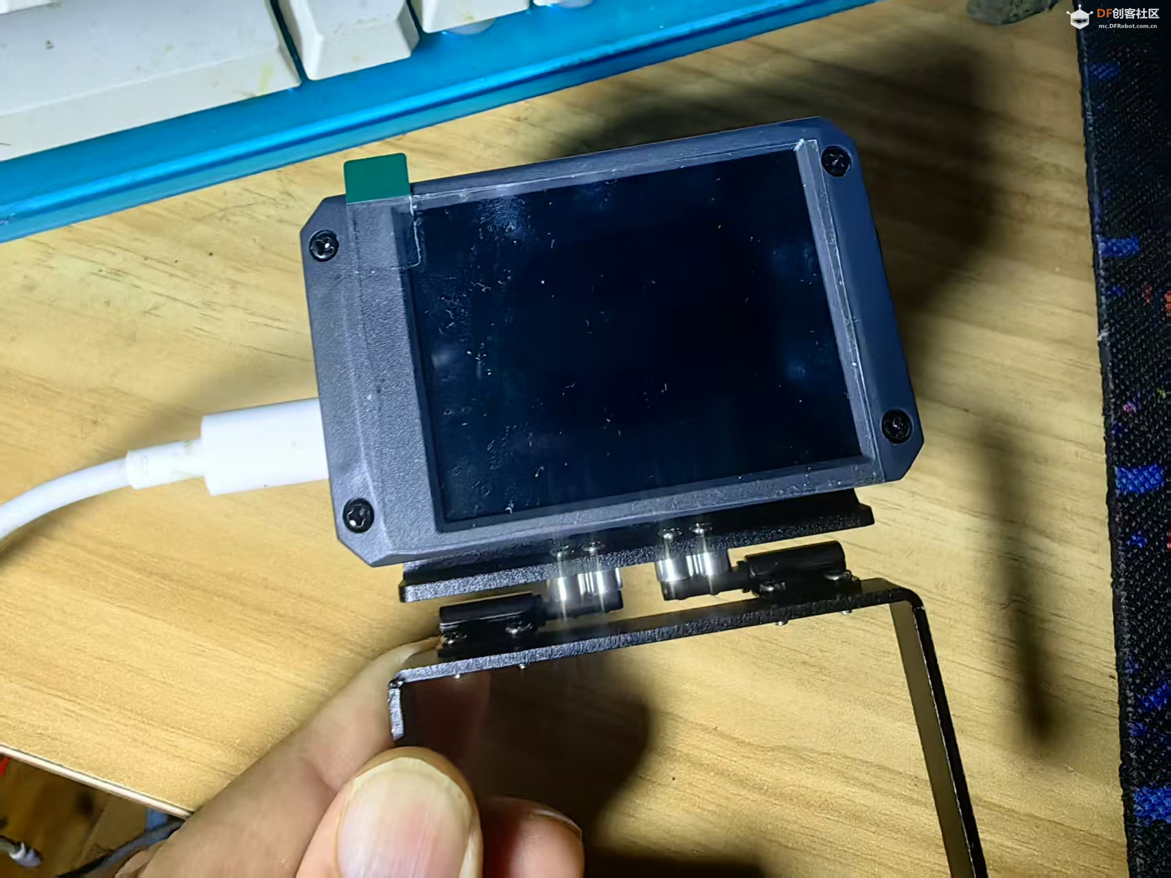

实验串口返回情况
【花雕动手做】CanMV K230 AI视觉识别模块之使用多线程图1

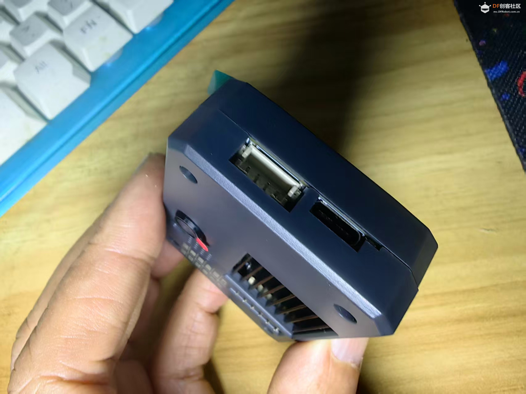

实验场景图
【花雕动手做】CanMV K230 AI视觉识别模块之使用多线程图2
