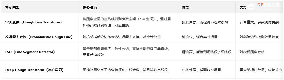

2、主流算法(按效率和精度分类)
【花雕动手做】CanMV K230 AI 视觉识别之线段检测图4

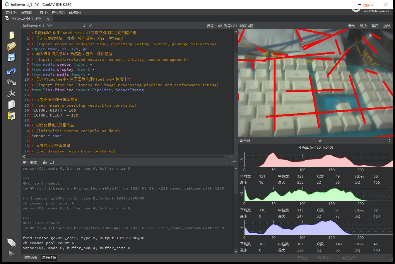

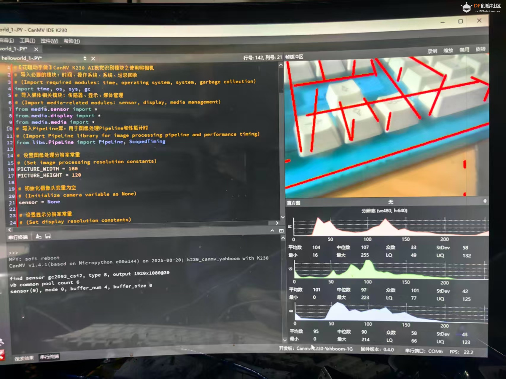

【花雕动手做】CanMV K230 AI 视觉识别模块之线段检测
项目测试实验代码

代码解读:
程序总体功能
这是一个基于CanMV K230的实时线段检测系统,采用双分辨率处理策略在视频流中实时识别并绘制图像中的线段。
系统架构与处理流程
核心处理管道
text
摄像头采集 → 低分辨率处理(160×120) → 线段检测算法 → 坐标缩放映射 → 高分辨率显示(640×480)
1. 双分辨率策略设计
python
  1. PICTURE_WIDTH = 160    # 处理分辨率 - 低
  2. PICTURE_HEIGHT = 120
  3. DISPLAY_WIDTH = 640    # 显示分辨率 - 高
  4. DISPLAY_HEIGHT = 480
设计原理:
处理分辨率:160×120(19,200像素)
显示分辨率:640×480(307,200像素)
性能提升:计算量减少 94%,大幅提高检测速度
核心技术组件详解
1. PipeLine图像处理管道
python
  1. pl = PipeLine(rgb888p_size=[640,360], display_size=[640,480], display_mode=display_mode)
  2. pl.create(ch1_frame_size=[PICTURE_WIDTH,PICTURE_HEIGHT])
技术特点:
硬件加速:利用K230专用媒体处理单元
多路输出:支持不同尺寸的输入和输出流
通道管理:通道1专用于线段检测处理
2. 线段检测算法
python
  1. lines = img.find_line_segments(merge_distance=15, max_theta_diff=10)
算法参数解析:
merge_distance=15:合并距离阈值
作用:将距离相近的线段合并为一条
效果:减少重复检测,优化结果显示
max_theta_diff=10:最大角度差异
作用:将角度相近的线段进行合并
效果:消除微小角度差异造成的重复线段
3. 坐标缩放核心算法
python
  1. def scale_coordinates(data_tuple, target_resolution="640x480"):
  2.     scale_x = 640 / 160 = 4    # 水平缩放比例
  3.     scale_y = 480 / 120 = 4    # 垂直缩放比例
数学映射关系:
text
低分辨率坐标(160×120) → 高分辨率坐标(640×480)
(x, y) → (4x, 4y)
算法步骤:
提取原始线段端点坐标
应用4倍缩放比例
四舍五入为整数坐标
返回缩放后的坐标

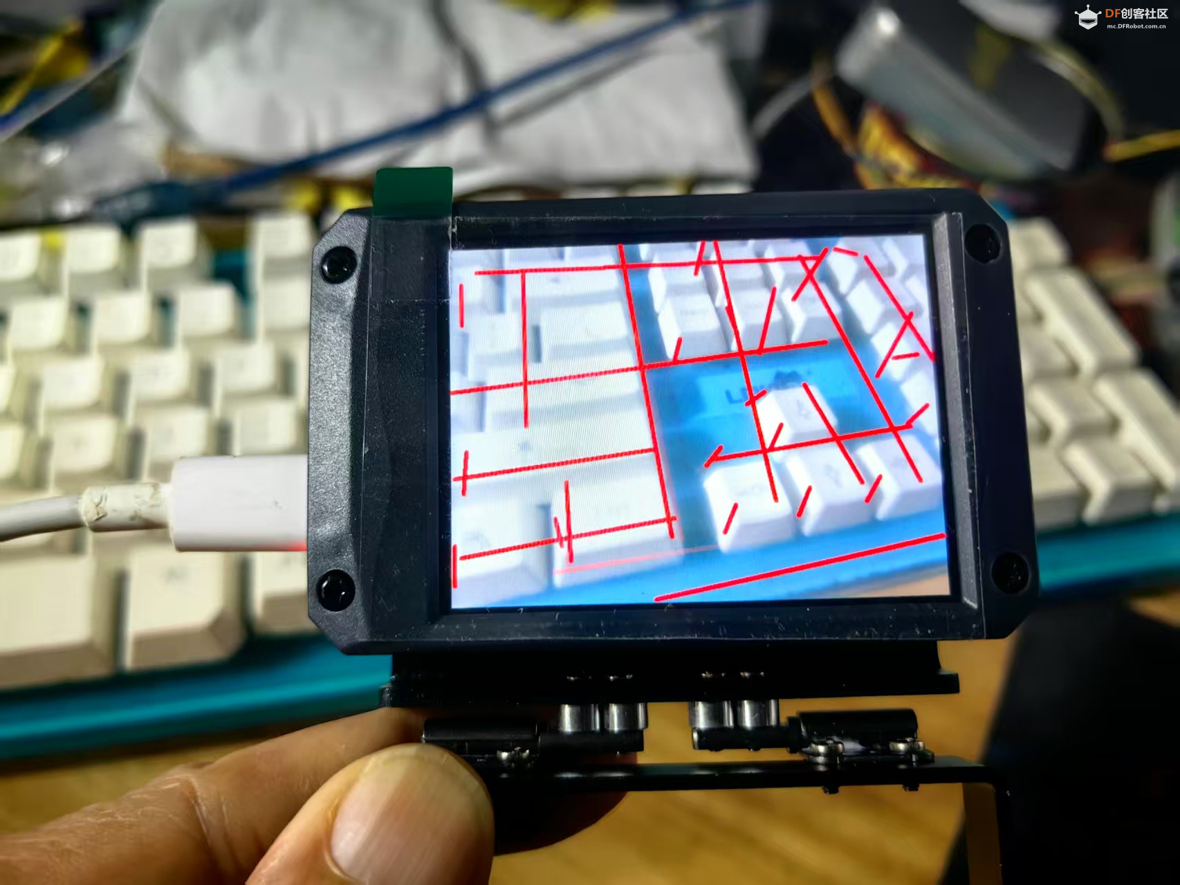

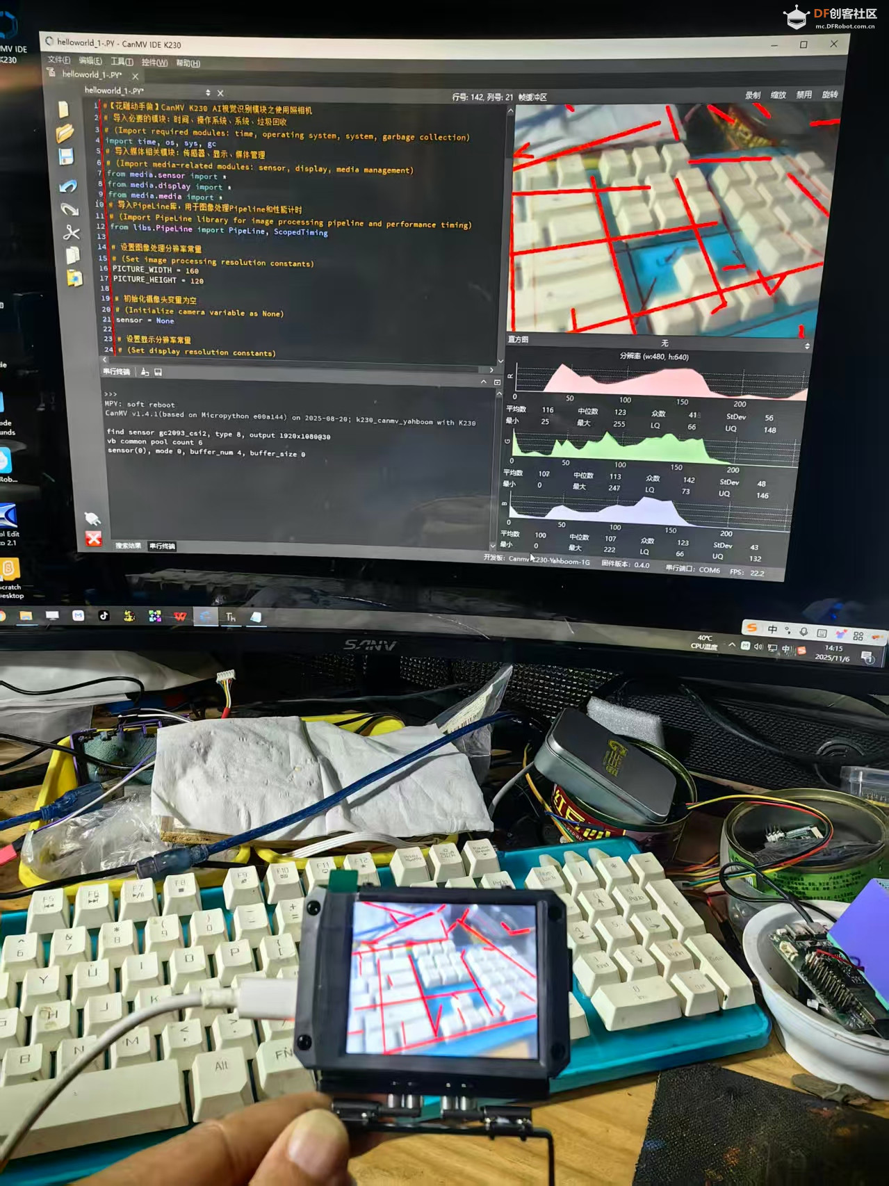

实验场景图
【花雕动手做】CanMV K230 AI 视觉识别之线段检测图1
【花雕动手做】CanMV K230 AI 视觉识别之线段检测图3
【花雕动手做】CanMV K230 AI 视觉识别之线段检测图2
