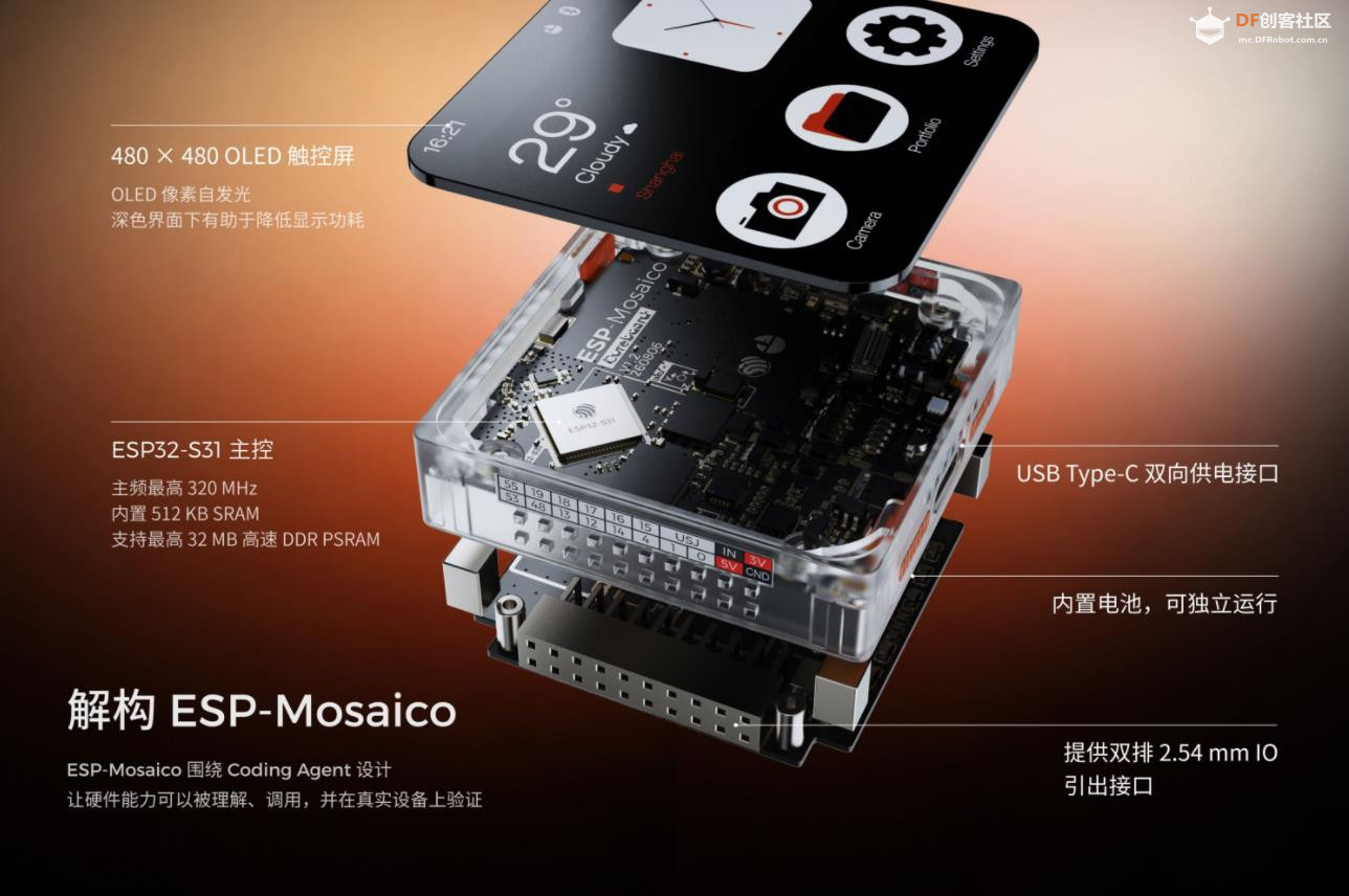

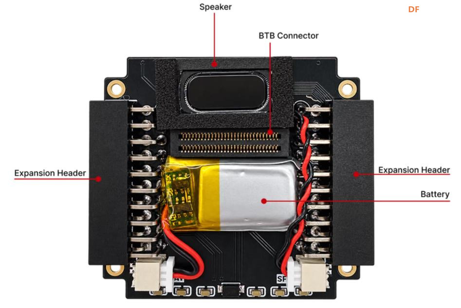

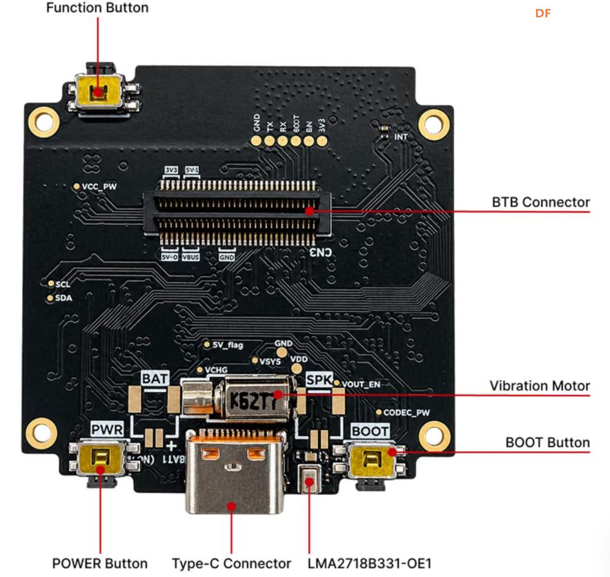

主机采用轻薄机身与高屏占比设计,搭载 480×480 AMOLED 触控屏,支持触摸反馈,并内置电池,可独立运行。AMOLED 像素自发光,能够呈现清晰细腻的画面,在深色界面下有助于降低显示功耗。主机配备 USB Type‑C 双向供电接口,并提供双排 2.54 mm IO 引出接口,方便连接和扩展外部硬件。

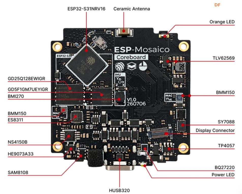

**主控:ESP32‑S31**
主机以 ESP32‑S31 为主控。这颗 RISC‑V 架构芯片主频最高 320 MHz,内置 512 KB SRAM,并支持最高 32 MB 高速 DDR PSRAM,为图像处理、状态判断和实时交互等任务提供端侧计算能力。
硬件 JPEG 编解码和 DVP 摄像头接口,为取景、拍照和相册等图像应用提供专门通路;60 个可编程 GPIO,则为功能模块的持续扩展留出空间。同时,ESP32‑S31 在芯片层集成 Wi‑Fi 6、双模 Bluetooth 5.4 与 802.15.4,并支持 1 Gbps 以太网与 USB 2.0 高速 OTG 接口。经过板级设计、功能模块和系统软件,这些底层能力进一步转化为联网、设备配对、外设通信、电脑连接以及部署调试等产品能力。
补充说明:ESP32‑S31 为 S3 系列衍生型号,针对 Agent 端侧 AI 负载优化,主频与 PSRAM 能力增强;Wi‑Fi 6 大幅提升多设备组网带宽与稳定性,对多机器人集群实验至关重要。具体芯片指标以乐鑫官方 datasheet 为准。
**显示与人机交互**
2.16 英寸 480×480 AMOLED 触控屏,自发光特性,低功耗适配电池手持场景;
板载六轴 IMU、磁力计、麦克风、扬声器、震动马达,构建完整本地交互闭环。

内置锂电池:脱离 USB 即可独立工作,实现现场手持造物;
Type‑C 双向供电:支持本机充电,也可向外设输出供电;
60 路可编程 GPIO,DVP 硬件摄像头接口,集成硬件 JPEG 编解码,适配视觉项目;
磁吸标准化模块接口:硬件热插拔体系的核心载体。
【花雕动手做】ESP‑Mosaico:AI 智能体赋能模块化机器人图1

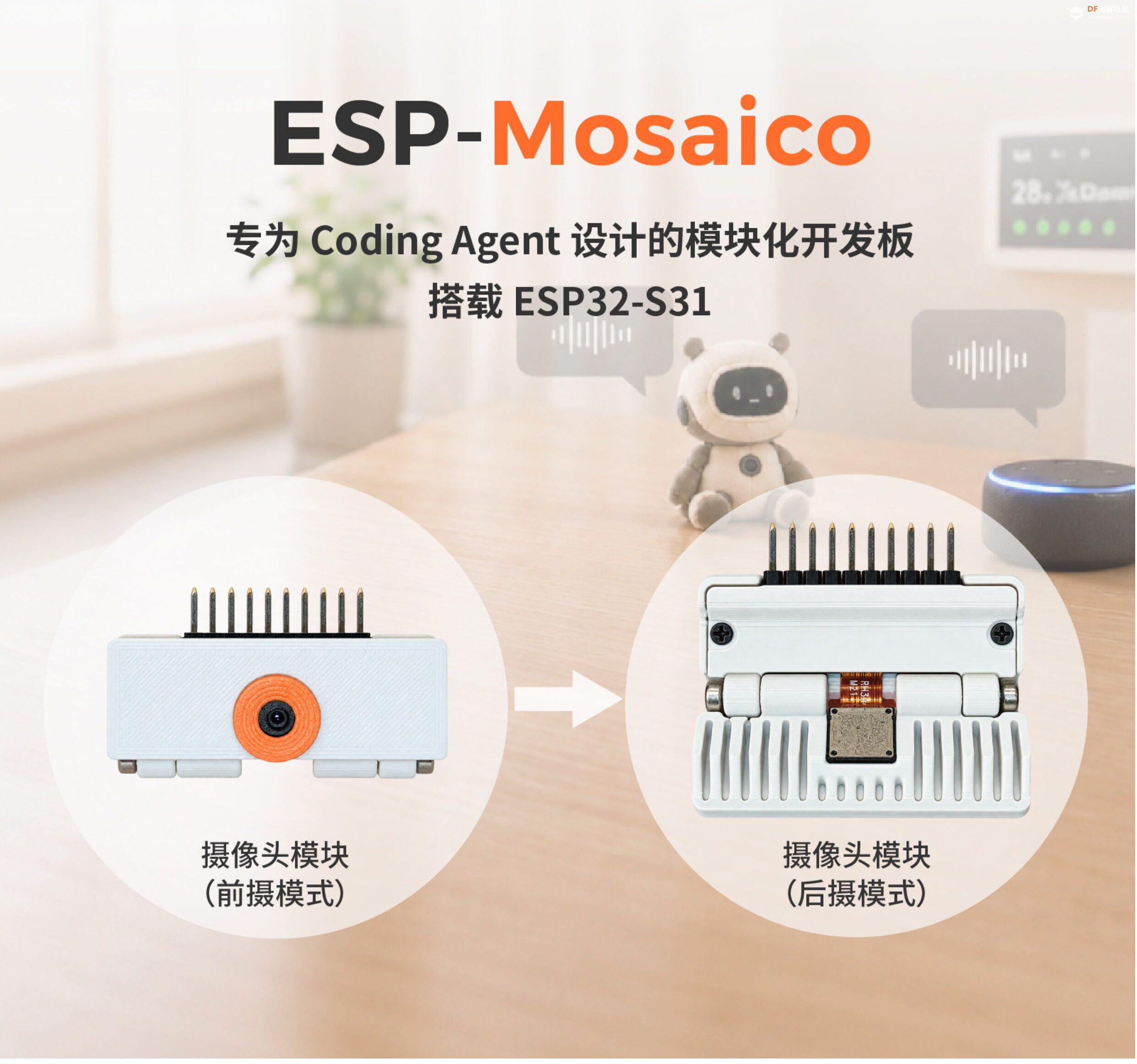

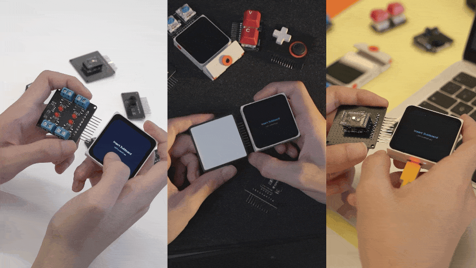

ESP‑Mosaico 将摄像头、传感器、按键、灯光、电机等能力封装为可组合的功能模块。接入受支持模块后,系统可自动识别并完成基础适配,开发者无需反复处理接线和底层驱动,即可根据应用需求自由组合。
从感知、输入到显示、执行,不同模块可以组合成完整交互链路。例如,摄像头与按键可以组合成可编程相机,也可以根据需求继续扩展更多硬件能力。
**多机拼接,拓展应用边界**

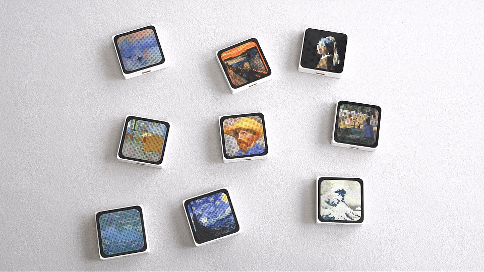

ESP‑Mosaico 的组合能力还可以从单台设备延伸到多台设备。多台主机可以识别彼此的相邻关系和姿态,并通过无线连接同步应用状态,让设备的拼合、分开和重新排列成为应用的一部分。
在跨屏游戏 Demo 中,不同设备可以分别呈现角色、地图和道具;同样的能力也可以用于信息面板等多屏交互场景。从一块屏幕到多块屏幕,设备的组合方式也成为创作的一部分。

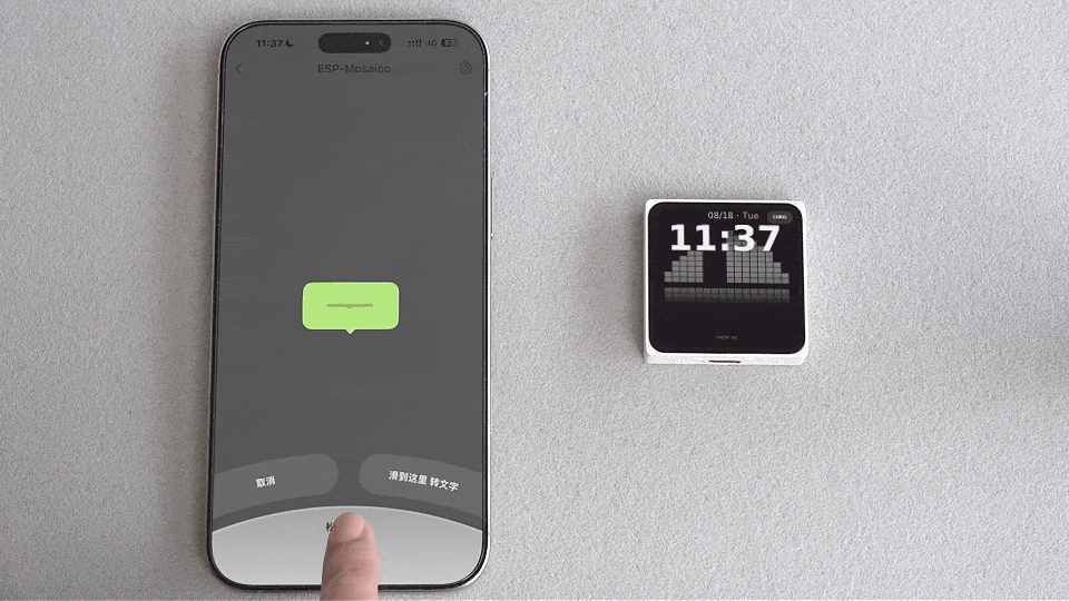

ESP‑Claw 是 ESP‑Mosaico 内置的 Coding Agent,也是对话式创作入口:创作者可以在主机屏幕上直接对话,也可以通过微信、QQ、飞书等社交软件与它交流。
创作者无需安装本地开发软件或配置工具链,只需描述想实现的功能,ESP‑Claw 就会结合当前设备和已接模块能力生成应用,并部署到主机上运行;应用的生成与构建通过所连接的服务在云端完成;应用部署后,不依赖在线能力的界面、逻辑和外设控制都在主机本地运行。

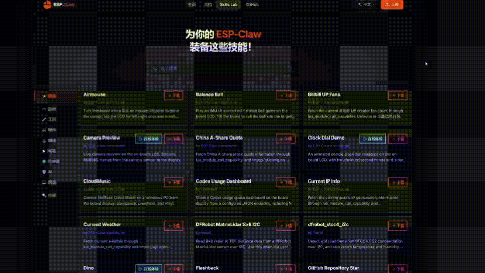

除了直接描述需求,创作者还可以在 Skills Lab 中使用已经封装好的 Skill。Skill 是可直接运行和分享的设备应用包,封装 Lua 脚本、静态资源与外设依赖,让成熟应用能够直接安装到 ESP‑Mosaico 上。同时,创作者也可以将自己通过 ESP‑Claw 完成的应用打包为 Skill,上传到 Skills Lab 分享;对于支持二次创作的 Skill,还可以在原有应用基础上继续修改和扩展。

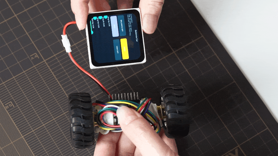

典型实例:Agent 生成平衡控制代码并烧录运行,通过 IMU 数据发现车身偏移,自动修正 PID 参数,重新部署复测,整个过程无需人工干预。
