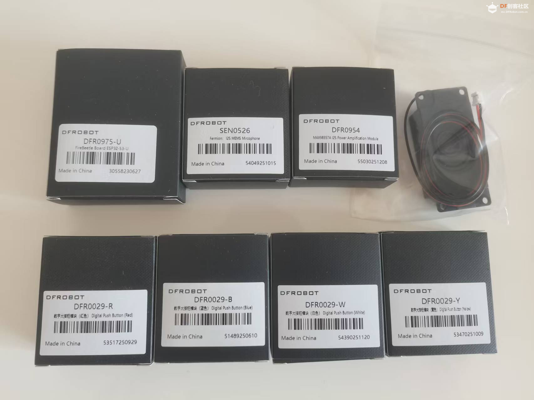

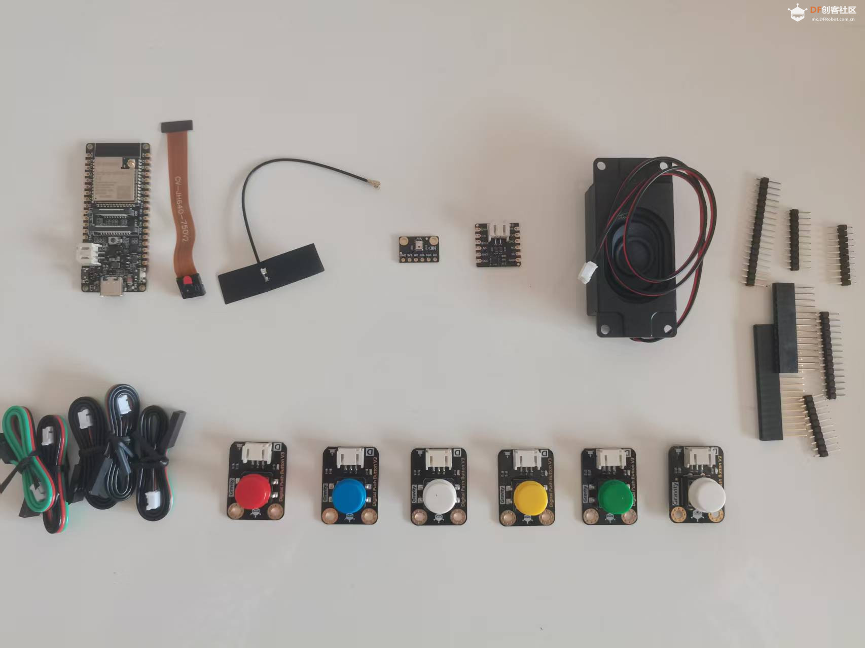

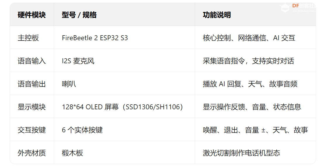

       1. 核心硬件清单
小智 AI 电话:为独居老人搭建温暖的语音陪伴桥梁图1
小智 AI 电话:为独居老人搭建温暖的语音陪伴桥梁图3
小智 AI 电话:为独居老人搭建温暖的语音陪伴桥梁图4

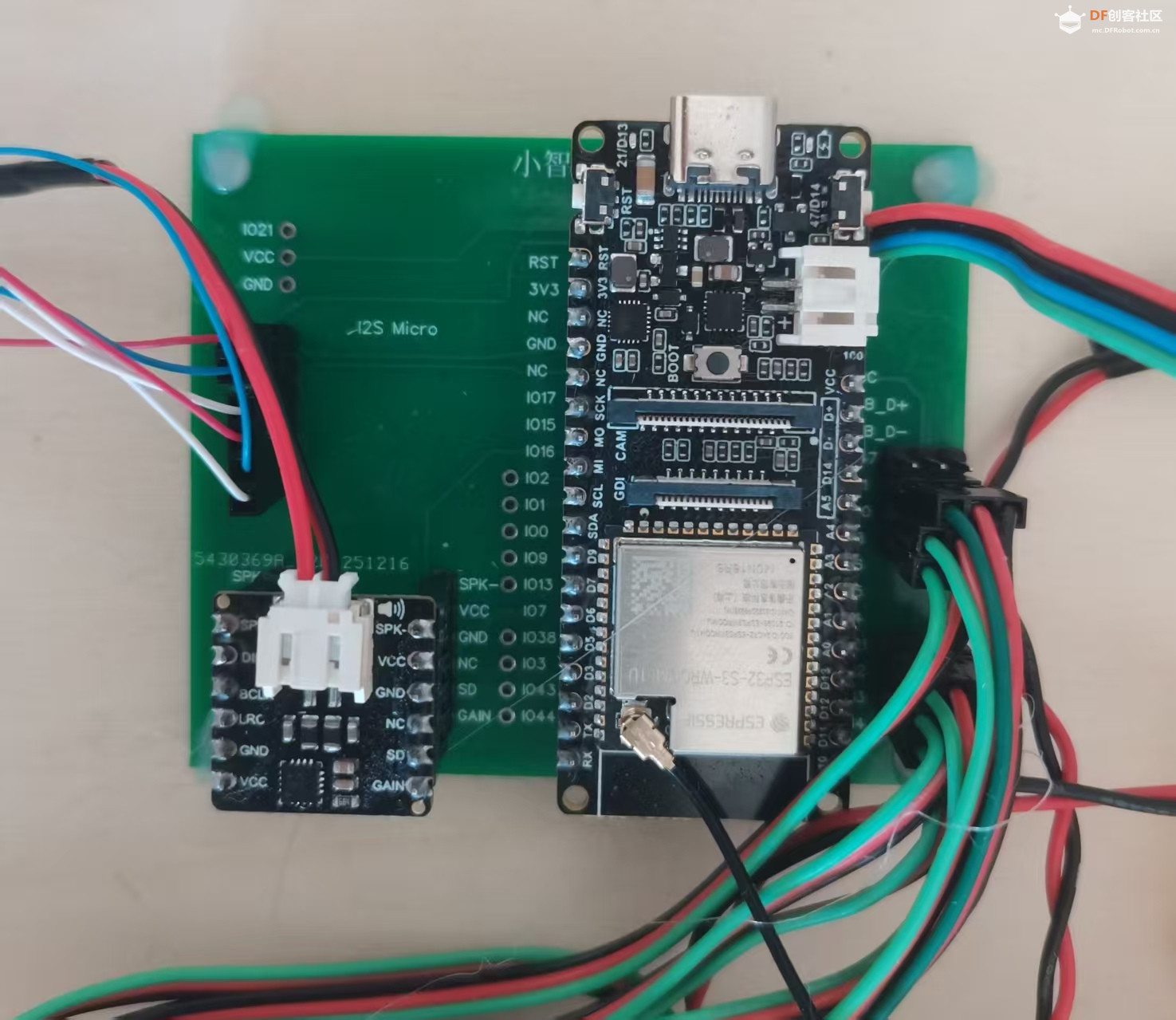

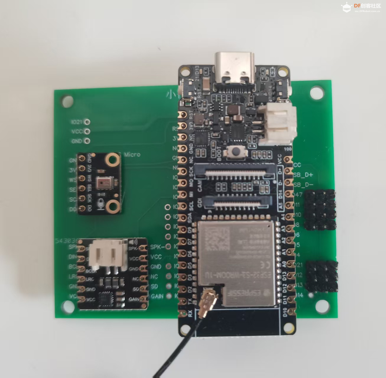

       2. 硬件接线逻辑(基于 config.h 配置)
  • 音频模块:采用 I2S Simplex 模式,麦克风对应 GPIO4(WS)、GPIO5(SCK)、GPIO6(DIN);喇叭对应 GPIO15(BCLK)、GPIO16(LRCK)、GPIO7(DOUT),保证语音采集与播放的稳定性;
  • 显示模块:I2C 通信,SDA=GPIO1、SCL=GPIO2,支持 128*64 分辨率,镜像显示适配电话机型态安装;
  • 按键模块:6 个按键分别映射 GPIO8(唤醒)、GPIO11(退出)、GPIO10(音量 +)、GPIO14(音量 -)、GPIO12(天气)、GPIO13(故事),均配置防抖处理;
  • 其他:板载 LED(GPIO21)用于状态指示,预留 LAMP_GPIO(GPIO18)拓展接口。

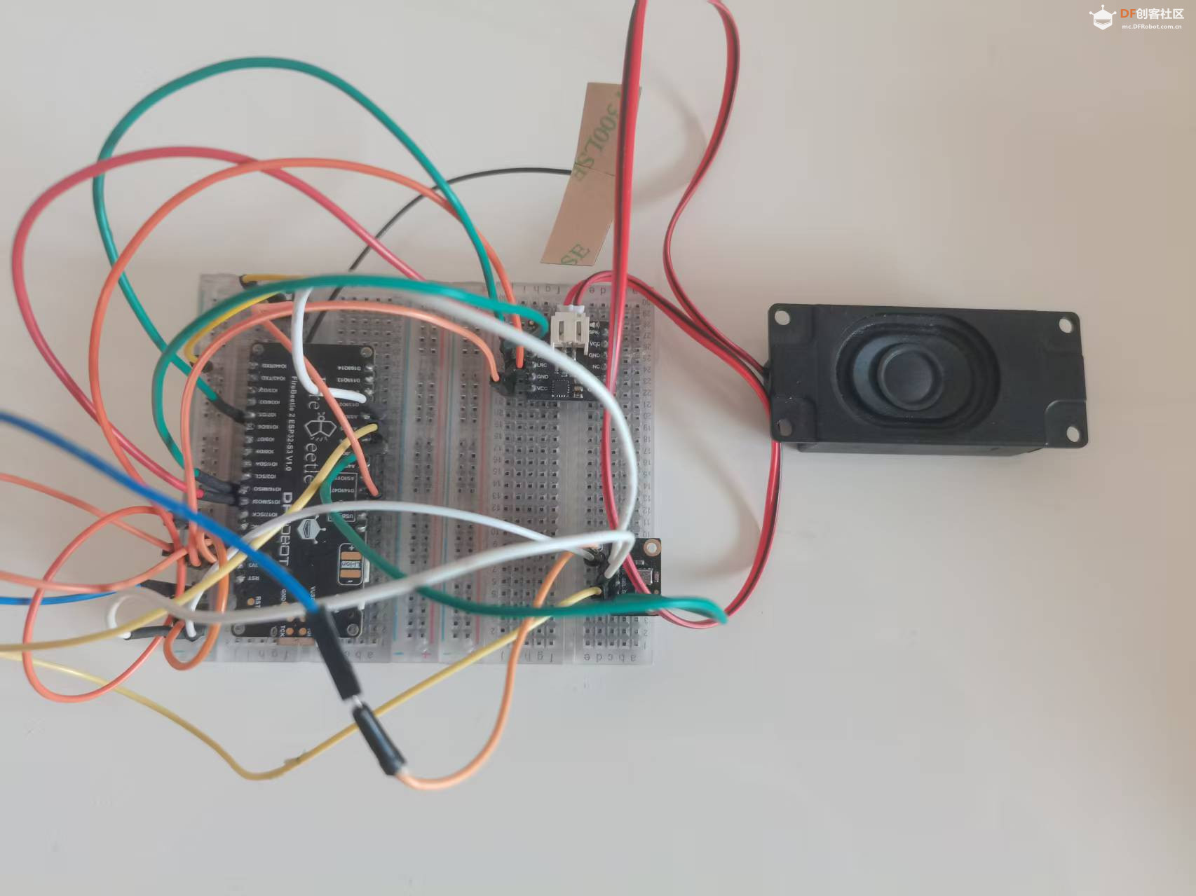

小智 AI 电话:为独居老人搭建温暖的语音陪伴桥梁图5
面包板杜邦线测试
小智 AI 电话:为独居老人搭建温暖的语音陪伴桥梁图7
小智 AI 电话:为独居老人搭建温暖的语音陪伴桥梁图6
PCB简化接线

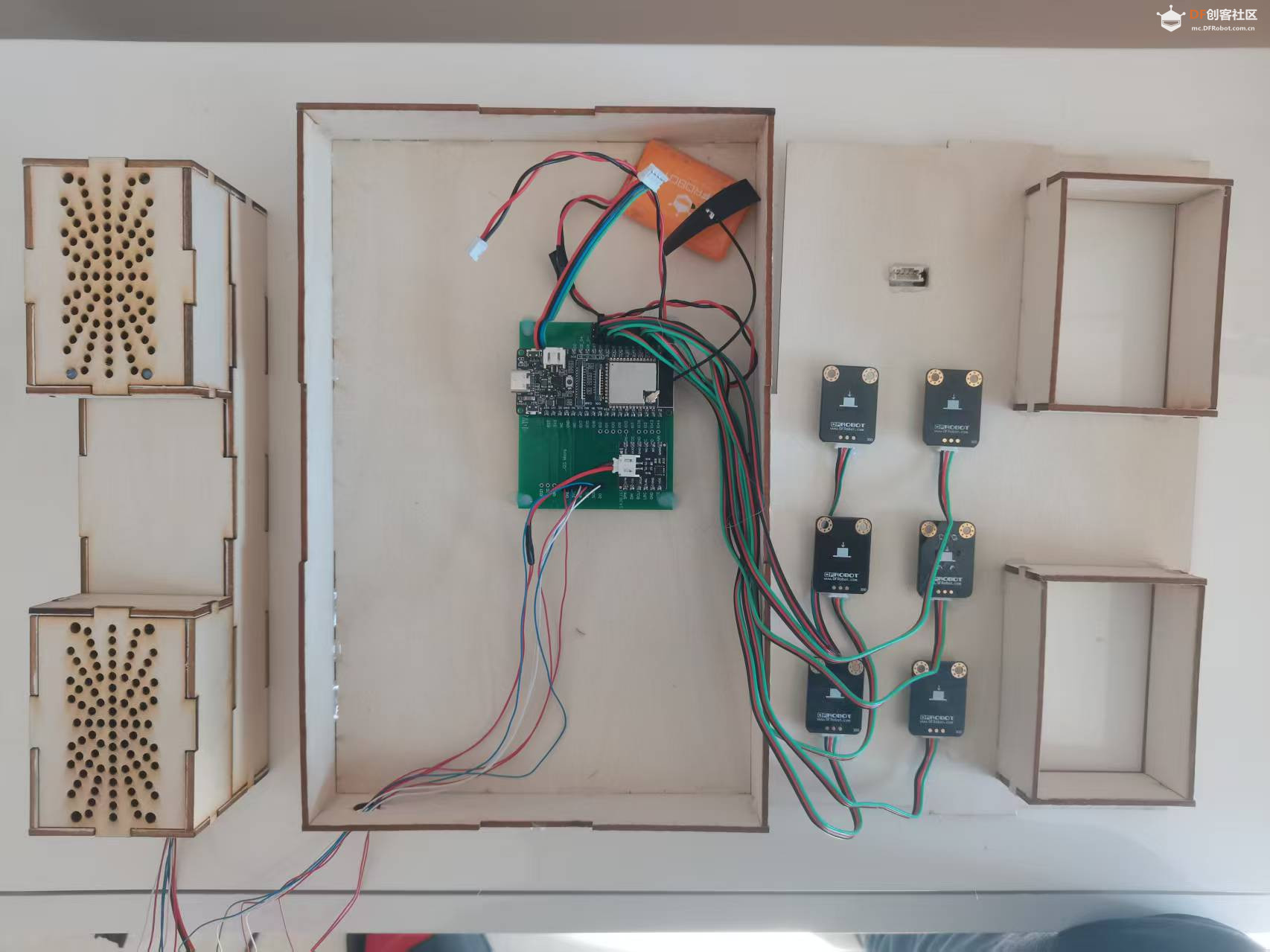

【主体框架】
小智 AI 电话:为独居老人搭建温暖的语音陪伴桥梁图9
小智 AI 电话:为独居老人搭建温暖的语音陪伴桥梁图8
小智 AI 电话:为独居老人搭建温暖的语音陪伴桥梁图12
小智 AI 电话:为独居老人搭建温暖的语音陪伴桥梁图13
小智 AI 电话:为独居老人搭建温暖的语音陪伴桥梁图11

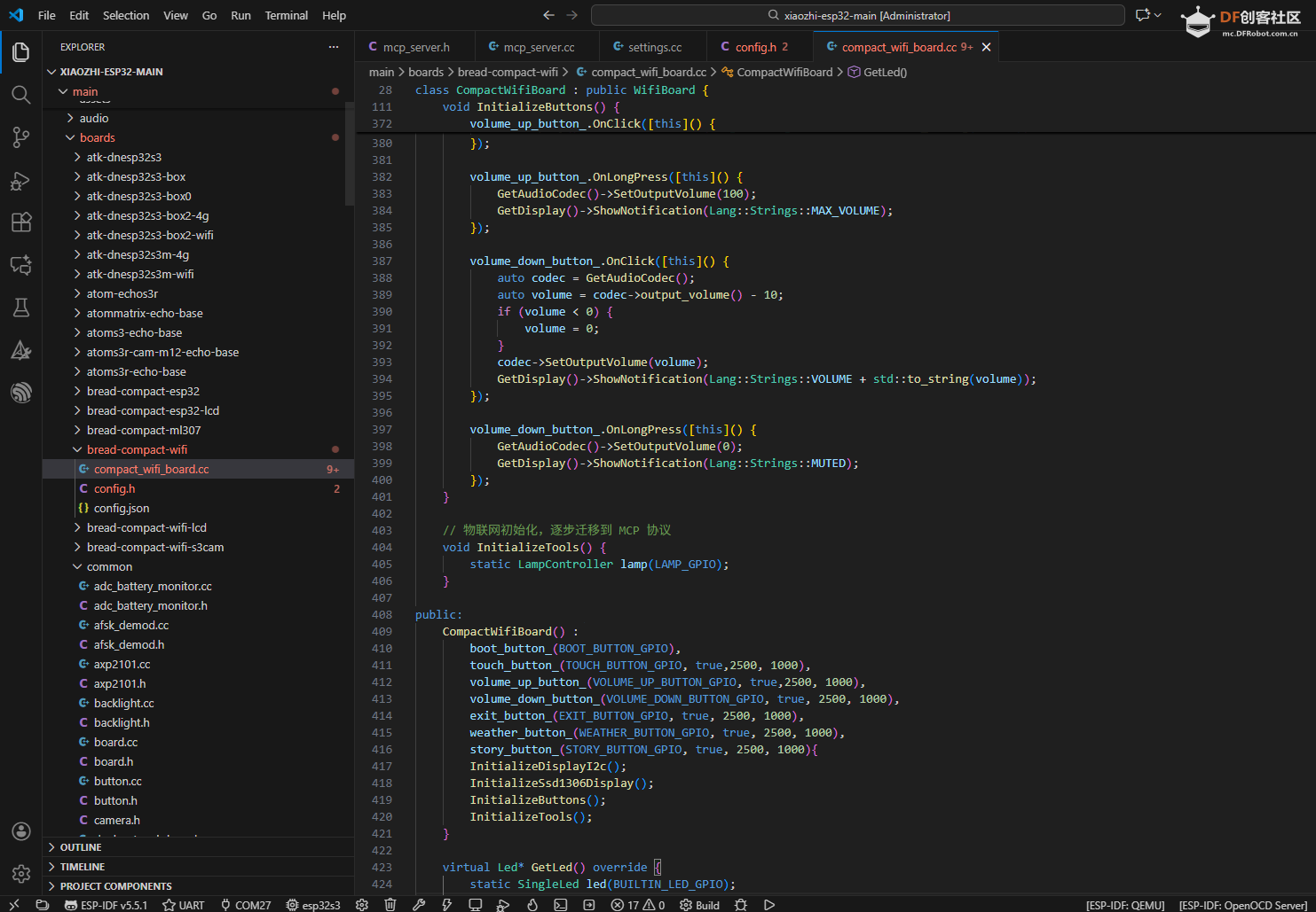

       1. 开发环境基于 VSCode + ESP-IDF 开发框架,适配 ESP32 S3 的编译与烧录,核心依赖 WiFi 驱动、I2C/I2S 外设库、OLED 显示库、按键防抖库等。
小智 AI 电话:为独居老人搭建温暖的语音陪伴桥梁图10

       (1)按键功能定制(compact_wifi_board.cc)
       针对特殊群体的使用习惯,每个按键均做了状态适配处理,确保不同交互场景下的稳定性:
  • 唤醒按键:空闲 / 收听 / 说话状态下均可触发,发送 “你好小智” 指令唤醒 AI,屏幕同步显示 “正在请求唤醒...”;
  • 天气 / 故事按键:分别发送 “播报张家口天气”“播报故事” 指令,说话状态下会先中止当前音频再响应新请求;
  • 退出按键:根据当前状态(收听 / 空闲 / 说话)适配处理,如说话状态下先停止播放,延迟发送退出指令;
  • 音量按键:短按 ±10% 音量(0-100% 范围限制),长按直接拉满 / 静音,屏幕实时显示音量数值。
       (2)音频与显示适配
  • 音频采样率:麦克风 16000Hz、喇叭 24000Hz,适配 AI 语音交互的音质需求;
  • OLED 显示:集成中文字体(font_puhui_14_1),通过 ShowNotification 接口实时反馈操作状态,降低视觉理解门槛。
       (3)状态管理
       通过 DeviceState 枚举(Idle/Listening/Speaking/Connecting)管理设备状态,确保按键操作仅在有效状态下响应,避免指令冲突。
       3. 代码核心优化点
  • 按键防抖:初始化时配置 2500ms 长按、1000ms 防抖阈值,适配老人操作时的按键长按 / 误触场景;
  • 延迟指令:退出 / 唤醒等操作增加 500-800ms 延迟,避免状态切换过快导致的指令失效;
  • 兼容性:支持 SSD1306/SH1106 两种 OLED 屏幕,通过宏定义切换,降低硬件适配成本。

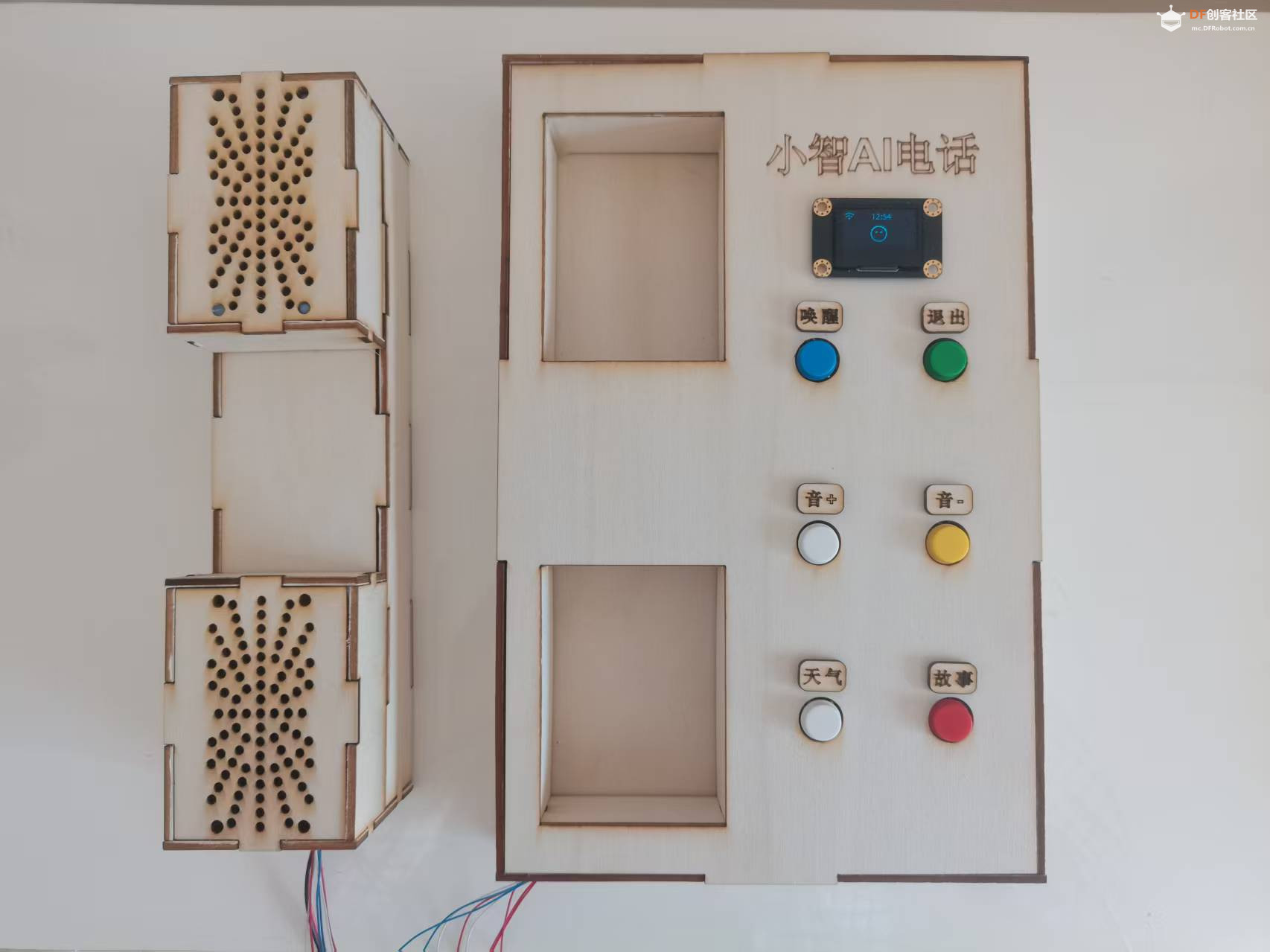

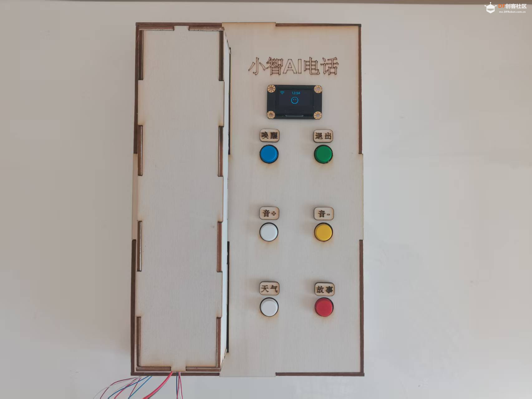

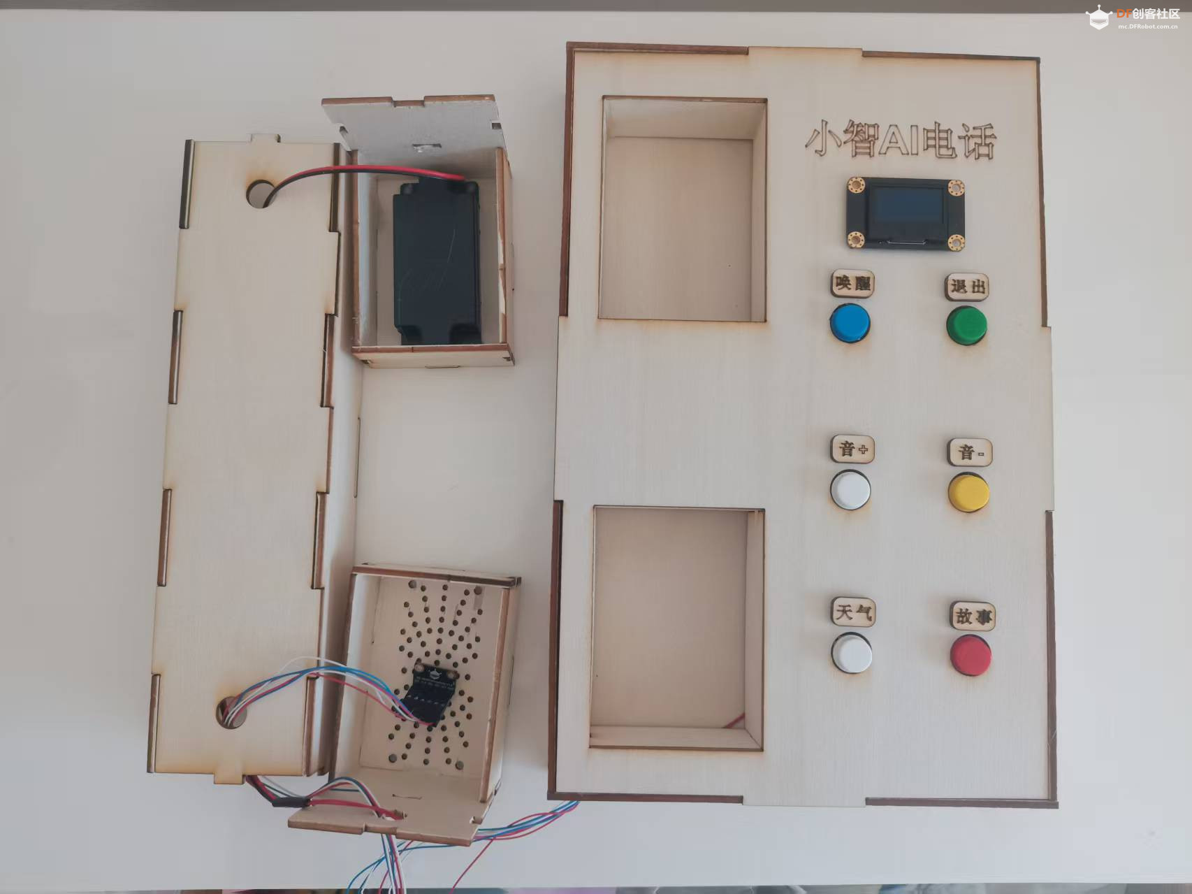

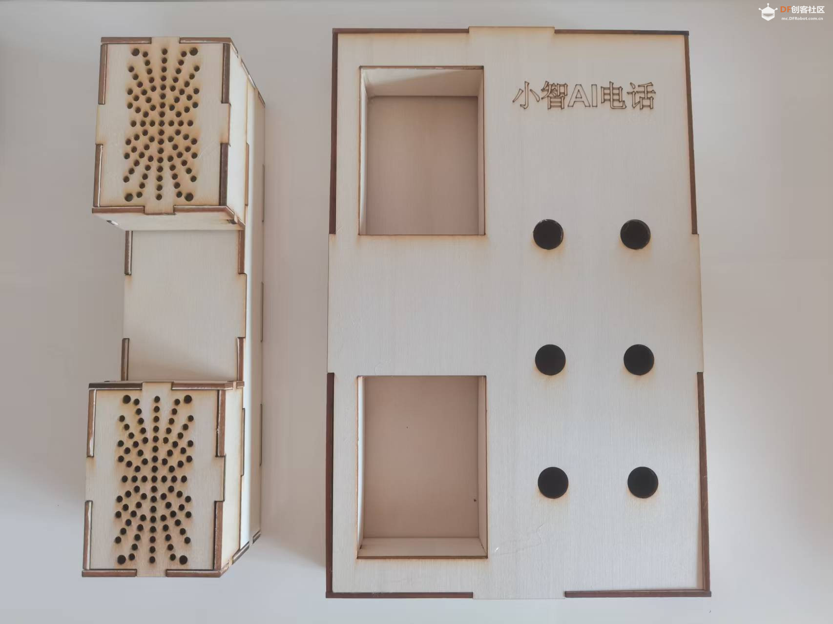

【结构设计与制作】
  • 外壳制作:采用椴木板激光切割,按照电话经典形态设计,听筒内置喇叭、话筒内置 I2S 麦克风,座机区域预留 6 个按键和 128*64 屏幕安装位;
  • 人机工程:按键尺寸放大、间距增加,适配老人操作;屏幕位置置于座机顶部,视角清晰,文字显示放大;
  • 布线优化:内部线路采用杜邦线 + 热缩管整理,避免松动,保证长期使用的稳定性。

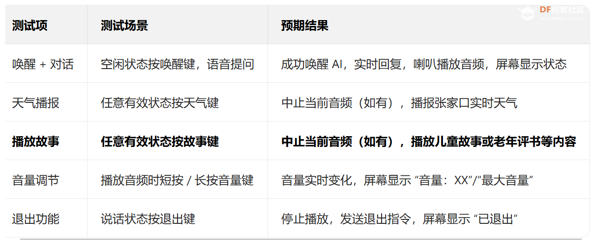

【功能测试与场景适配】
       1. 核心功能测试
小智 AI 电话:为独居老人搭建温暖的语音陪伴桥梁图2

  208.             }
  209.
  210.             esp_timer_create_args_t timer_args = {
  211.                 .callback = [](void* arg) {
  212.                     auto data = static_cast<std::pair<Application*, std::string>*>(arg);
  213.                     DeviceState state = data->first->GetDeviceState();
  214.
  215.                     if (state == kDeviceStateIdle) {
  216.                         // 如果已变为空闲状态,直接显示已退出
  217.                         Board::GetInstance().GetDisplay()->ShowNotification("已退出");
  218.                     } else if (state == kDeviceStateListening) {
  219.                         // 如果变为收听状态,发送退出请求
  220.                         data->first->GetProtocol().SendWakeWordDetected(data->second);
  221.                         Board::GetInstance().GetDisplay()->ShowNotification("正在退出...");
  222.                     }
  223.                     delete data;
  224.                 },
  225.                 .arg = new std::pair<Application*, std::string>(&app, exit_text),
  226.                 .dispatch_method = ESP_TIMER_TASK,
  227.                 .name = "speaking_exit_timer"
  228.             };
  229.             esp_timer_create(&timer_args, &speaking_exit_timer);
  230.             esp_timer_start_once(speaking_exit_timer, 800000); // 800ms延迟
  231.             break;
  232.         }
  233.
  234.         case kDeviceStateConnecting: {
  235.             // 连接状态下,直接关闭连接
  236.             ESP_LOGI(TAG, "正在连接,直接关闭");
  237.             app.ToggleChatState(); // 这会关闭连接
  238.             GetDisplay()->ShowNotification("连接已取消");
  239.             break;
  240.         }
  241.
  242.         default: {
  243.             // 其他状态不支持退出
  244.             ESP_LOGI(TAG, "退出按钮忽略,当前状态: %d", current_state);
  245.             GetDisplay()->ShowNotification("当前状态无法退出");
  246.             break;
  247.         }
  248.     }
  249. });
  250.         volume_up_button_.OnClick([this]() {
  251.             auto codec = GetAudioCodec();
  252.             auto volume = codec->output_volume() + 10;
  253.             if (volume > 100) {
  254.                 volume = 100;
  255.             }
  256.             codec->SetOutputVolume(volume);
  257.             GetDisplay()->ShowNotification(Lang::Strings::VOLUME + std::to_string(volume));
  258.         });
  259.         volume_up_button_.OnLongPress([this]() {
  260.             GetAudioCodec()->SetOutputVolume(100);
  261.             GetDisplay()->ShowNotification(Lang::Strings::MAX_VOLUME);
  262.         });
  263.         volume_down_button_.OnClick([this]() {
  264.             auto codec = GetAudioCodec();
  265.             auto volume = codec->output_volume() - 10;
  266.             if (volume < 0) {
  267.                 volume = 0;
  268.             }
  269.             codec->SetOutputVolume(volume);
  270.             GetDisplay()->ShowNotification(Lang::Strings::VOLUME + std::to_string(volume));
  271.         });
  272.         volume_down_button_.OnLongPress([this]() {
  273.             GetAudioCodec()->SetOutputVolume(0);
  274.             GetDisplay()->ShowNotification(Lang::Strings::MUTED);
  275.         });
2.按键对象初始化:为6 个按键(唤醒键、音量 ±、退出、天气、故事)配置 GPIO 引脚和防抖 / 长按参数;
  1. CompactWifiBoard() :
  2.         boot_button_(BOOT_BUTTON_GPIO),
  3.         touch_button_(TOUCH_BUTTON_GPIO, true,2500, 1000),
  4.         volume_up_button_(VOLUME_UP_BUTTON_GPIO, true,2500, 1000),
  5.         volume_down_button_(VOLUME_DOWN_BUTTON_GPIO, true, 2500, 1000),
  6.         exit_button_(EXIT_BUTTON_GPIO, true, 2500, 1000),
  7.         weather_button_(WEATHER_BUTTON_GPIO, true, 2500, 1000),
  8.         story_button_(STORY_BUTTON_GPIO, true, 2500, 1000){
  9.         InitializeDisplayI2c();
  10.         InitializeSsd1306Display();
  11.         InitializeButtons();
  12.         InitializeTools();
  13.     }
在北京吃烧烤的虫子  中级技师
发表于 2026-1-4 15:32:11
电话线是不是可以再包一包?会更加美观、安全,整体还是不错的。
云天  中级技神
发表于 2026-1-4 18:13:37
在北京吃烧烤的虫子 发表于 2026-1-4 15:32
