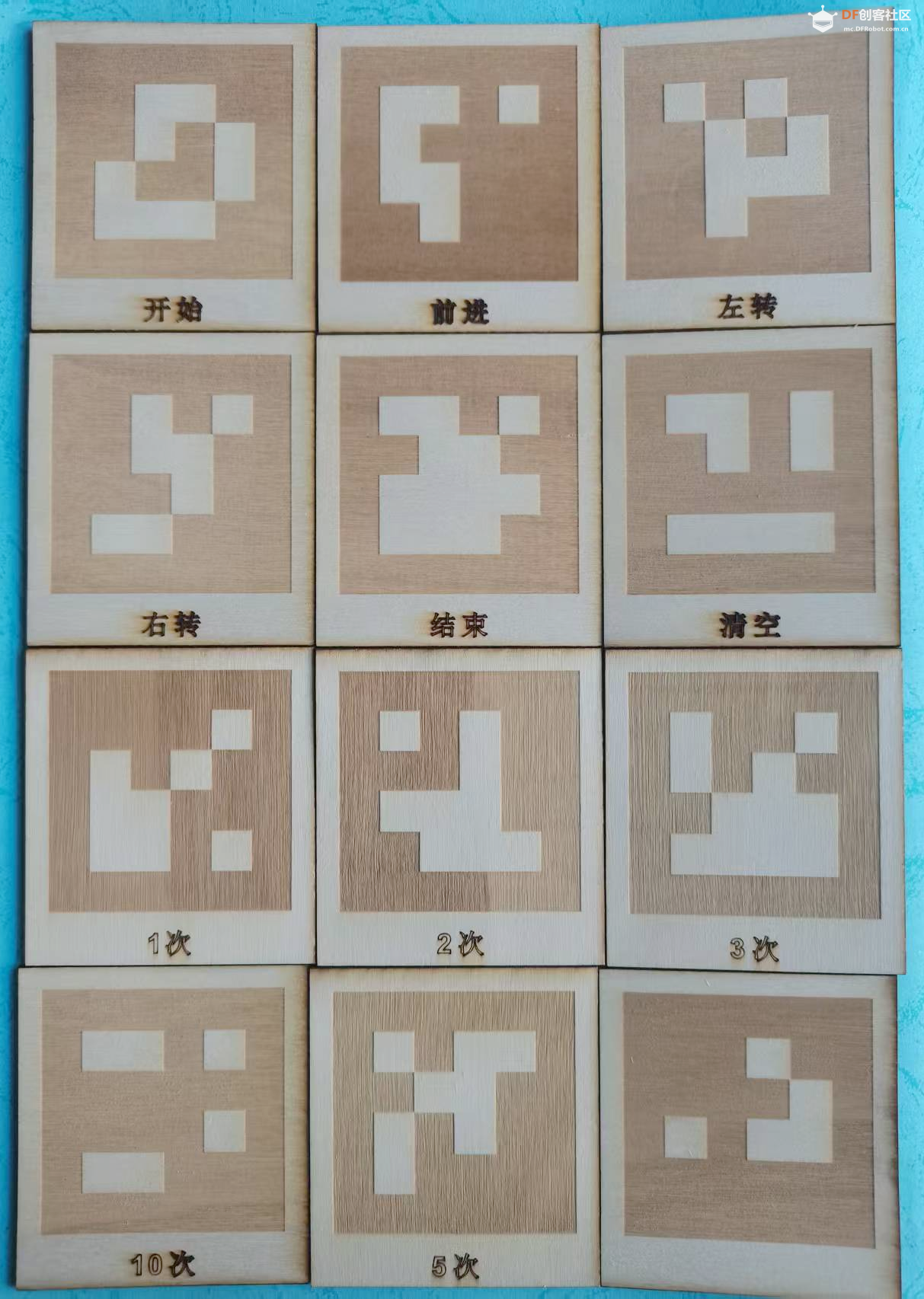

【标签制作】
      使用激光切割制作标签,标签为5*5cm。
二哈2“标签编程师”:给孩子一台无屏幕编程机器人图1

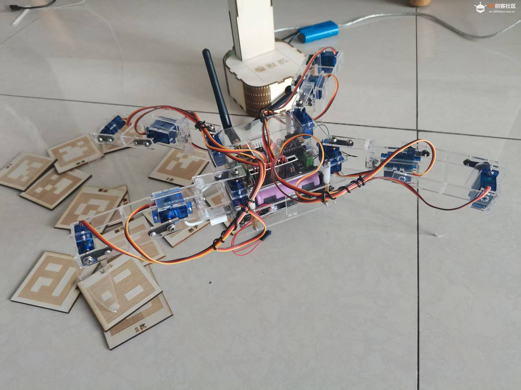

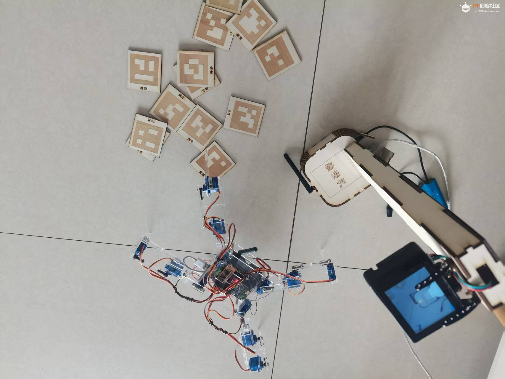

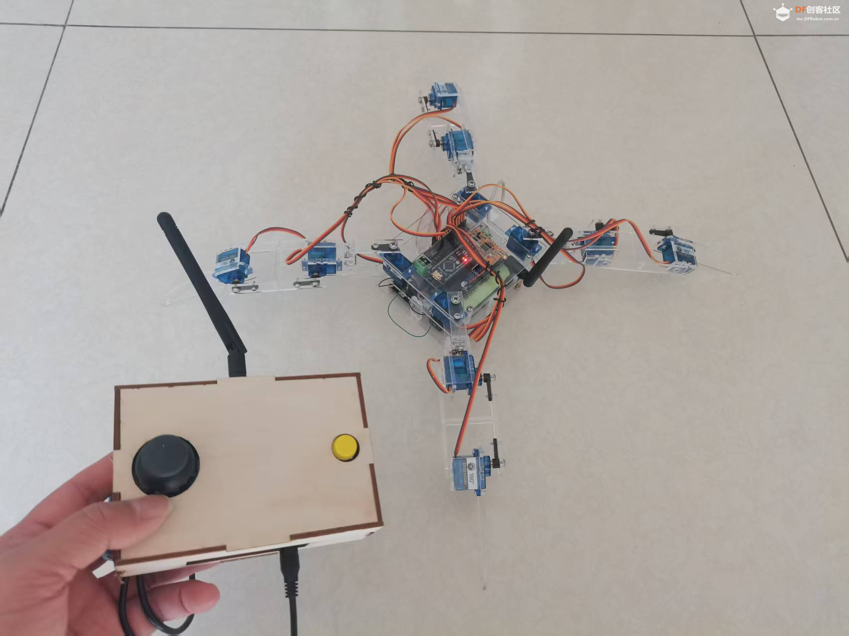

【四足机器人】
      遥控功能测试
二哈2“标签编程师”:给孩子一台无屏幕编程机器人图4

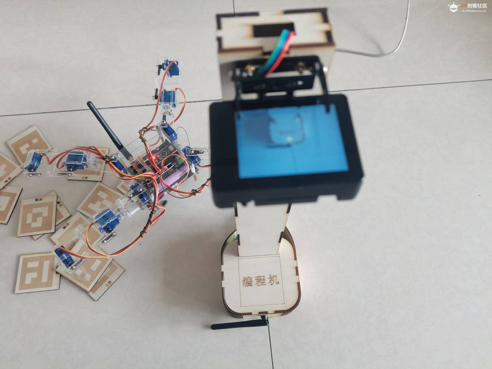

【二哈2编程机】
二哈2“标签编程师”:给孩子一台无屏幕编程机器人图5
二哈2“标签编程师”:给孩子一台无屏幕编程机器人图6
二哈2“标签编程师”:给孩子一台无屏幕编程机器人图8
二哈2“标签编程师”:给孩子一台无屏幕编程机器人图7
【技术实现】
      复杂技术,简单呈现
  1. # 这不是孩子要看的代码,而是系统背后工作的原理
  2. 当 孩子放上“5次”标签时:
  3.     系统记录 → “c5”
  4. 当 接着放上“前进”标签时:
  5.     系统组合 → “c5,2”
  6. 当 放上“结束”标签时:
  7.     无线发送 → 机器人开始执行5次前进动作

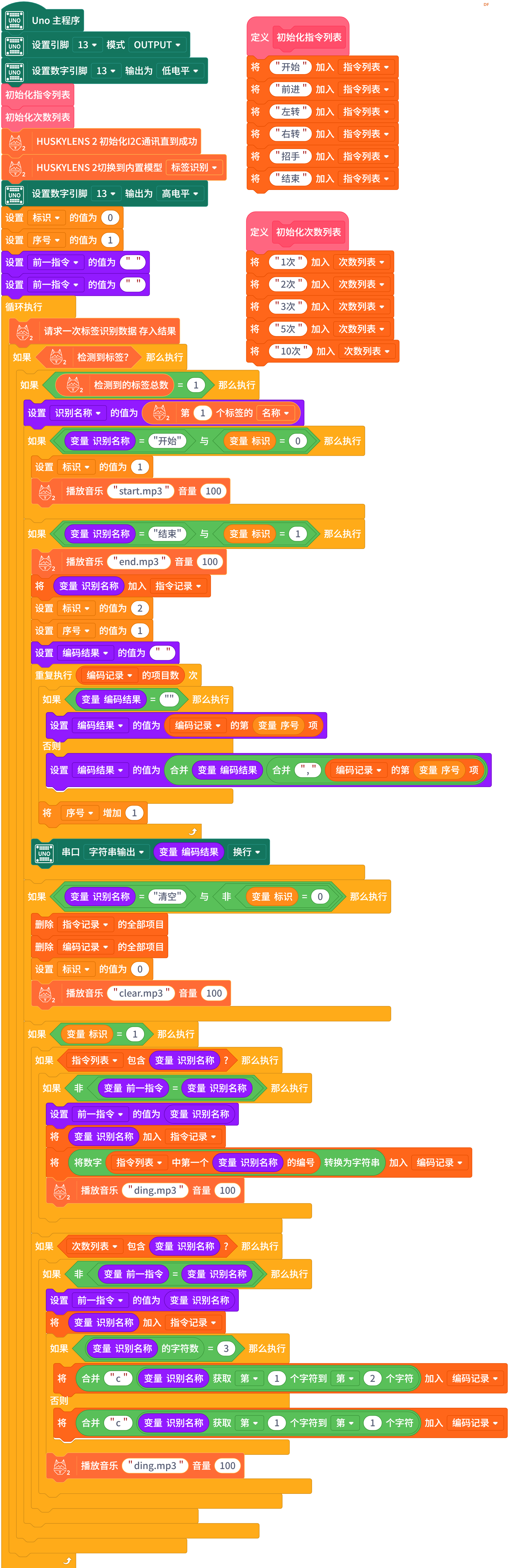

      1.Arduino UNO主控——连接二哈2视觉传感器
二哈2“标签编程师”:给孩子一台无屏幕编程机器人图3
      这段程序运行在连接二哈2视觉传感器的Arduino UNO上,它首先初始化传感器为标签识别模式并建立两个指令列表(动作指令和次数指令),然后持续检测摄像头前的标签:当识别到“开始”标签时系统进入录制状态,随后识别的动作标签(如前进、左转)会记录到指令队列并映射为数字编码,次数标签(如3次、5次)则转换为“cX”格式,每次成功识别都有声音反馈;当识别到“结束”标签时,程序将记录的指令序列组装成标准编码字符串(如“c5,2,c3,4”)并通过串口发送给APC220无线模块,完成整个“视觉编程-指令编码-无线传输”的流程,实现了无需屏幕的实体编程交互系统。

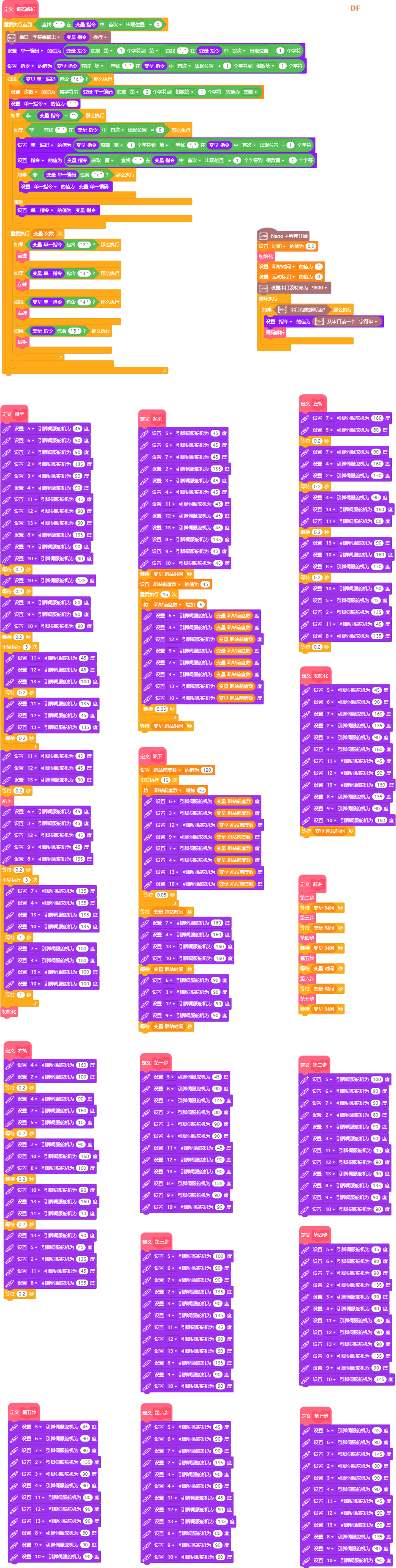

2.Arduino nano主控——四足机器人程序
二哈2“标签编程师”:给孩子一台无屏幕编程机器人图2
       这段Arduino程序是四足蜘蛛机器人的核心控制系统,它通过无线串口接收编码指令,解析并执行相应的动作序列。程序首先初始化12个舵机到初始站立姿势,然后在主循环中持续监听串口指令;当收到以换行符结尾的编码字符串(如“c5,2,c3,4”)时,调用指令解析函数将字符串拆解为单个指令单元,识别出“cX”格式的循环次数和动作编码(2前进/3左转/4右转/5招手),并按指定次数循环执行相应动作;机器人通过精心设计的步态函数实现前进、转向等协调运动,每个动作都包含多个分解步骤以确保四足移动的稳定性,所有舵机角度和时间参数均可调节,使机器人动作既流畅又具备良好的可扩展性。
