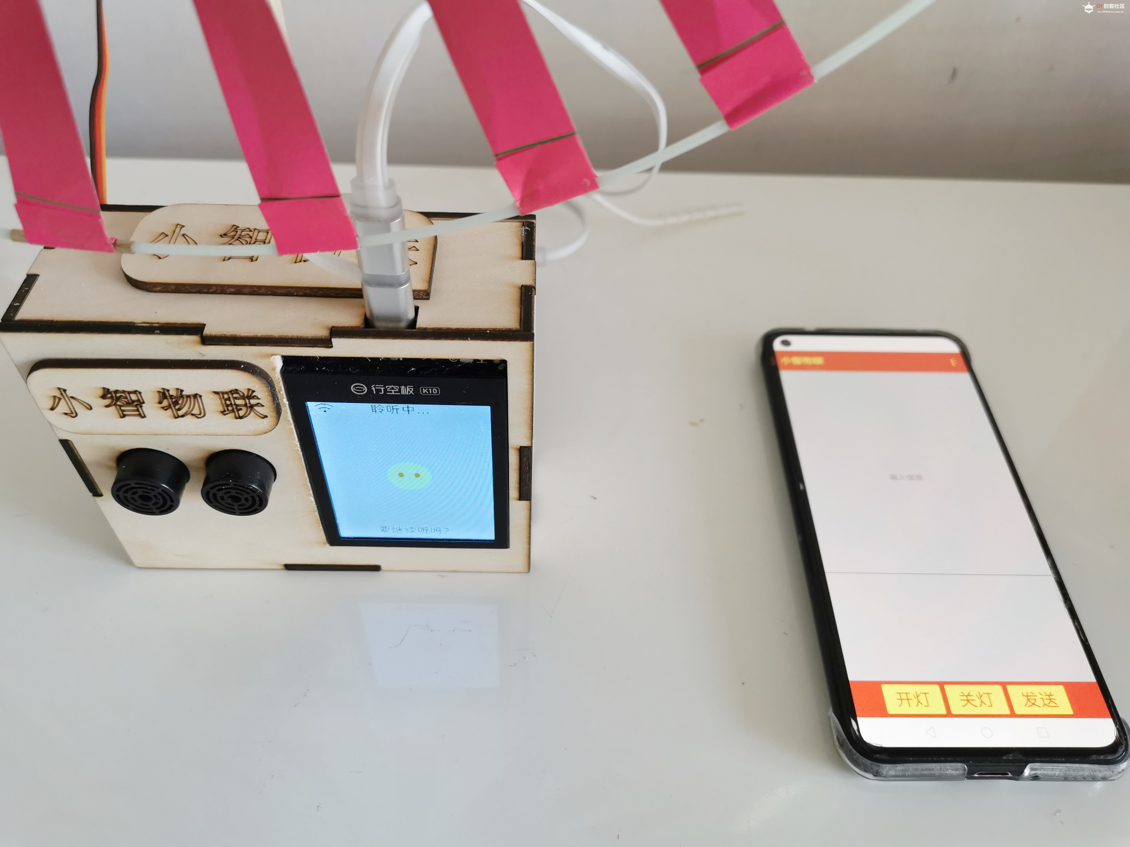

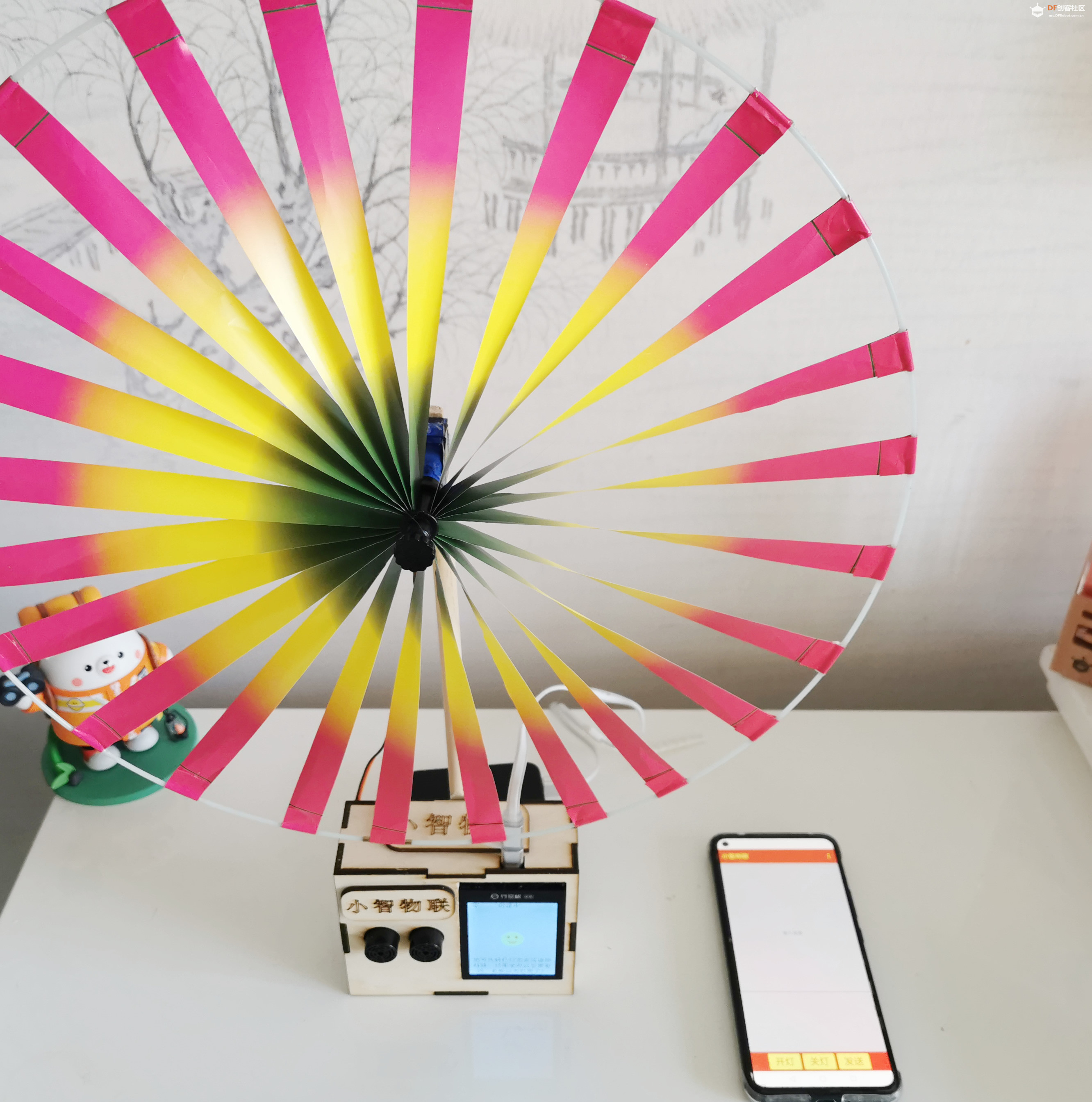

【项目背景】
本项目基于行空板 K10 硬件平台,通过修改小智 AI 开源固件,融合 Easy IOT 物联网平台、I2C 超声波传感器(URM09)和 360 舵机,打造一套儿童学习姿态智能看护系统。系统可实现远程唤醒姿态监测、实时距离检测、语音提醒、物联网消息互通等核心功能,帮助家长远程监管孩子的学习状态,及时纠正不良坐姿,同时支持自定义语音交互(如讲故事、播报健康知识)。
【核心功能】

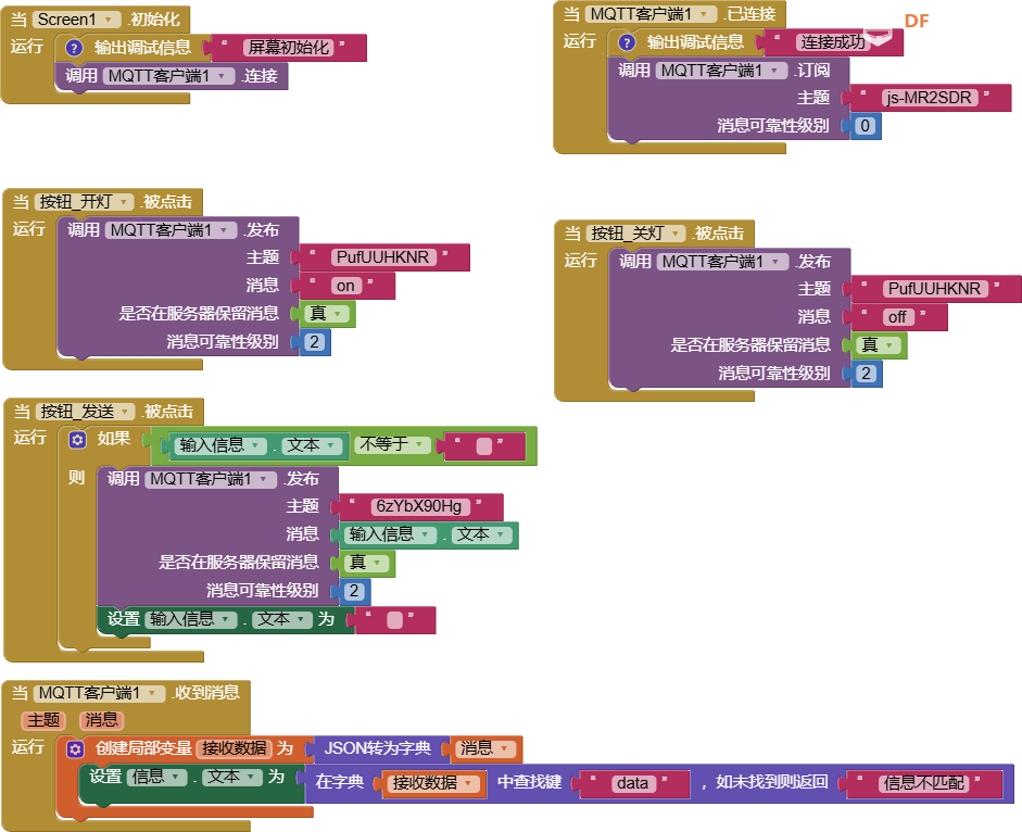

物联网双向通信:小智 AI 与 Easy IOT 平台互发指令,支持远程开启 / 关闭监测、发送语音交互指令(如 “讲个故事”“播报坐姿重要性”);姿态监测:通过 I2C 超声波传感器实时检测孩子与学习桌的距离,判断是否趴桌学习,触发语音提醒并上报数据至物联网平台;硬件控制:支持通过语音 / 远程指令控制行空板 P0 引脚的 360 舵机(转速 / 方向),扩展互动功能;语音交互:小智 AI 可根据物联网平台指令或本地检测结果,通过自然语言提醒孩子端正坐姿、播报健康知识等。

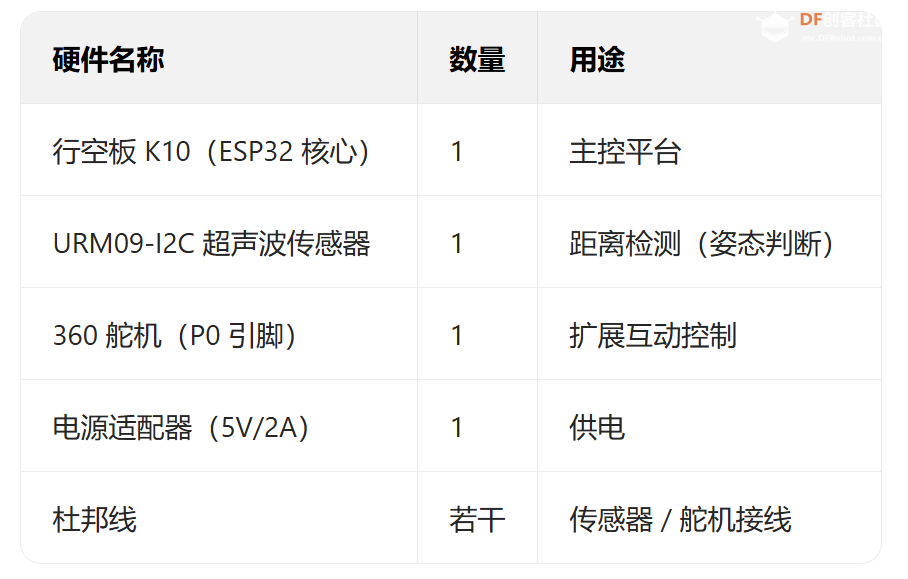

【硬件清单】
行空板k10小智物联——学习状态辅助机图1

(1)Easy IOT MQTT 通信集成

  初始化 MQTT 客户端,连接 Easy IOT 平台(地址:mqtt://iot.dfrobot.com.cn:1883);
  订阅两个核心主题:
    IOT_TOPIC_control:硬件控制指令(如开关灯、舵机控制);
    IOT_TOPIC_talk:语音交互指令(如 “讲个故事”“播报坐姿重要性”);
  实现消息回调机制:接收到平台指令后,触发硬件控制或语音交互;
  封装数据上报函数:支持字符串 / 传感器数据(如距离、提醒信息)格式化上报至平台。

【手机APP】使用“WxBit图形化编程”制作手机APP。
行空板k10小智物联——学习状态辅助机图3
界面设计
行空板k10小智物联——学习状态辅助机图4
程序设计
行空板k10小智物联——学习状态辅助机图6
