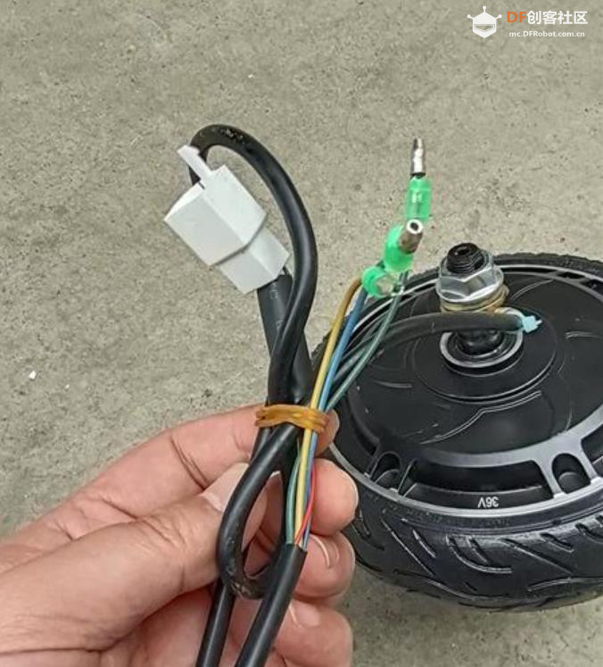

【花雕动手做】6.5寸轮毂4方案:方波、FOC、差速与霍尔图2
【花雕动手做】6.5寸轮毂4方案:方波、FOC、差速与霍尔图1

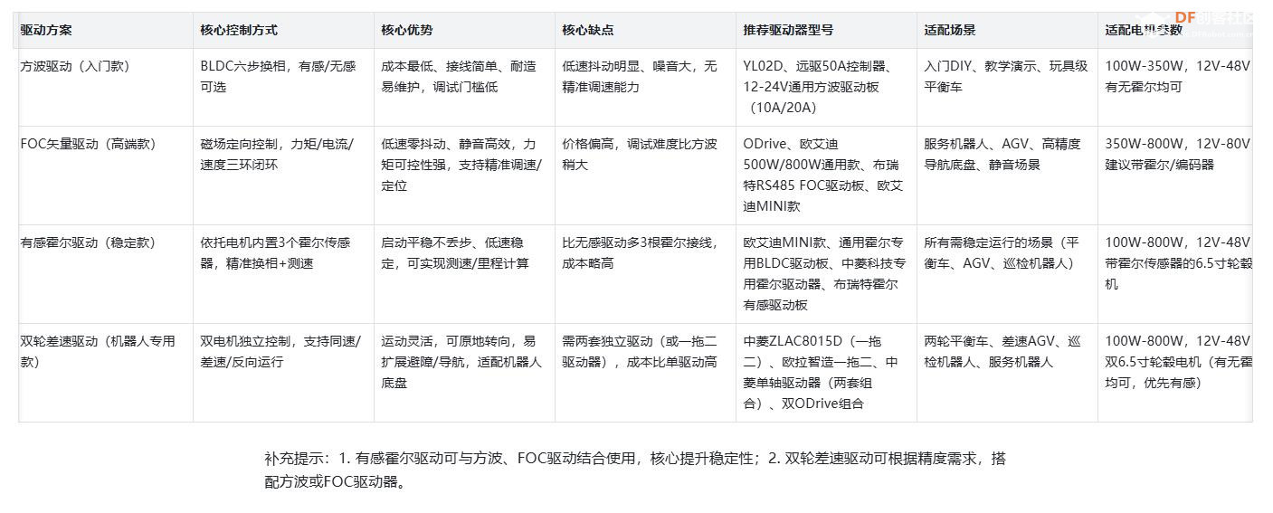

**6.5寸轮毂电机4种驱动方案对比表**
说明:表格聚焦6.5寸无刷轮毂电机(100W-800W、12V-48V)主流驱动方案,适配机器人DIY、教学、AGV、服务机器人等场景,核心参数与推荐型号对应选型指南,方便快速对比选型。
【花雕动手做】6.5寸轮毂4方案:方波、FOC、差速与霍尔图3
【花雕动手做】6.5寸轮毂4方案:方波、FOC、差速与霍尔图4
【花雕动手做】6.5寸轮毂4方案:方波、FOC、差速与霍尔图5
