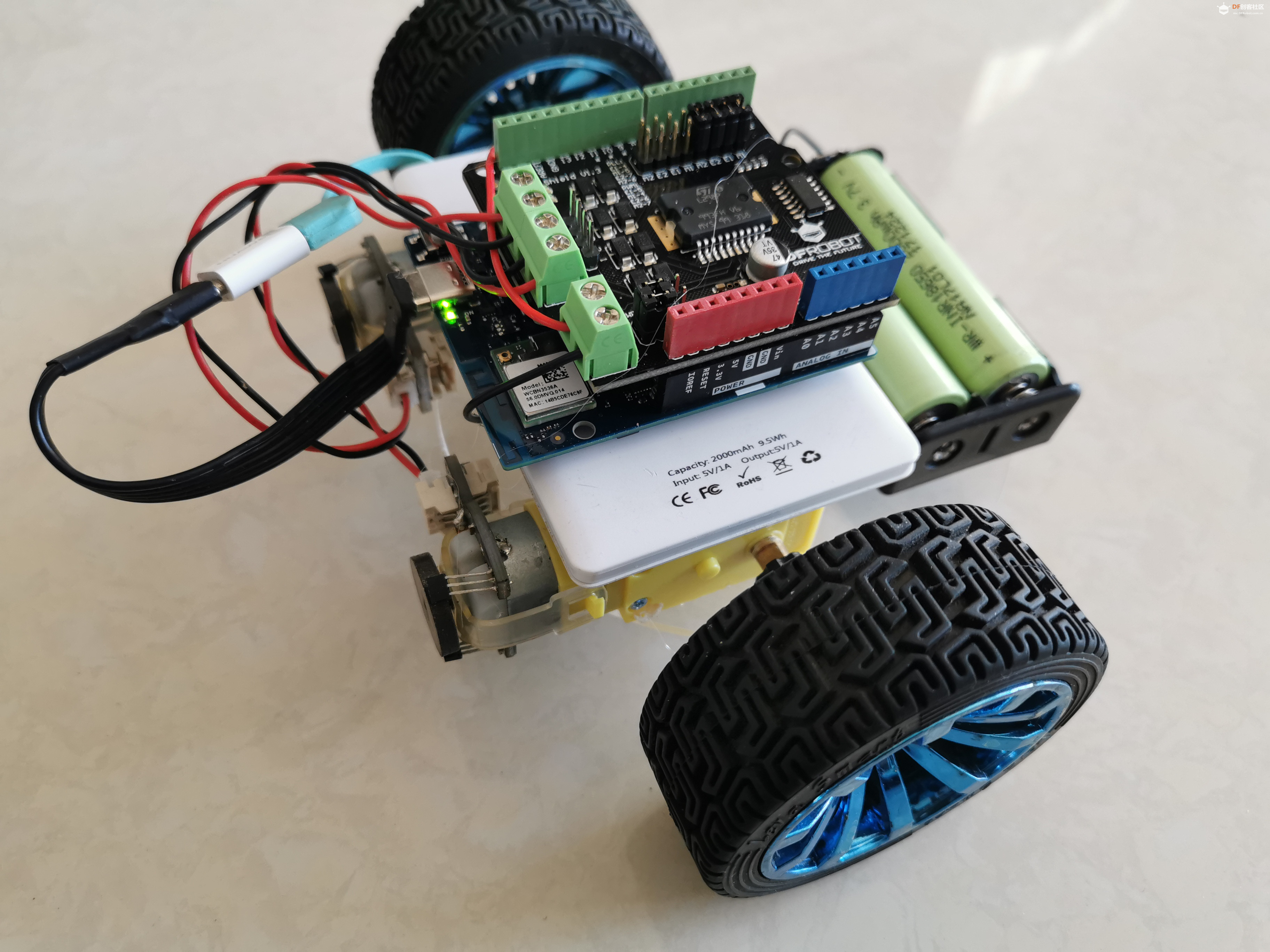

【项目硬件】
主控制器:Arduino Uno Q
  • 保持经典UNO引脚布局,兼容所有Shield扩展板
  • 内置Bridge功能,支持Python和Web应用
  • 提供稳定的PWM输出用于电机控制
驱动模块:L298P电机驱动扩展板
  • 双路直流电机驱动,每路最大2A电流
  • 直接插接在Arduino Uno Q上,无需额外接线
  • 提供使能控制和方向控制引脚
执行机构:直流减速电机(带编码器)
  • FIT0450微型直流减速电机
  • 本次项目仅使用PWM速度控制功能
  • 编码器预留接口,方便未来功能扩展

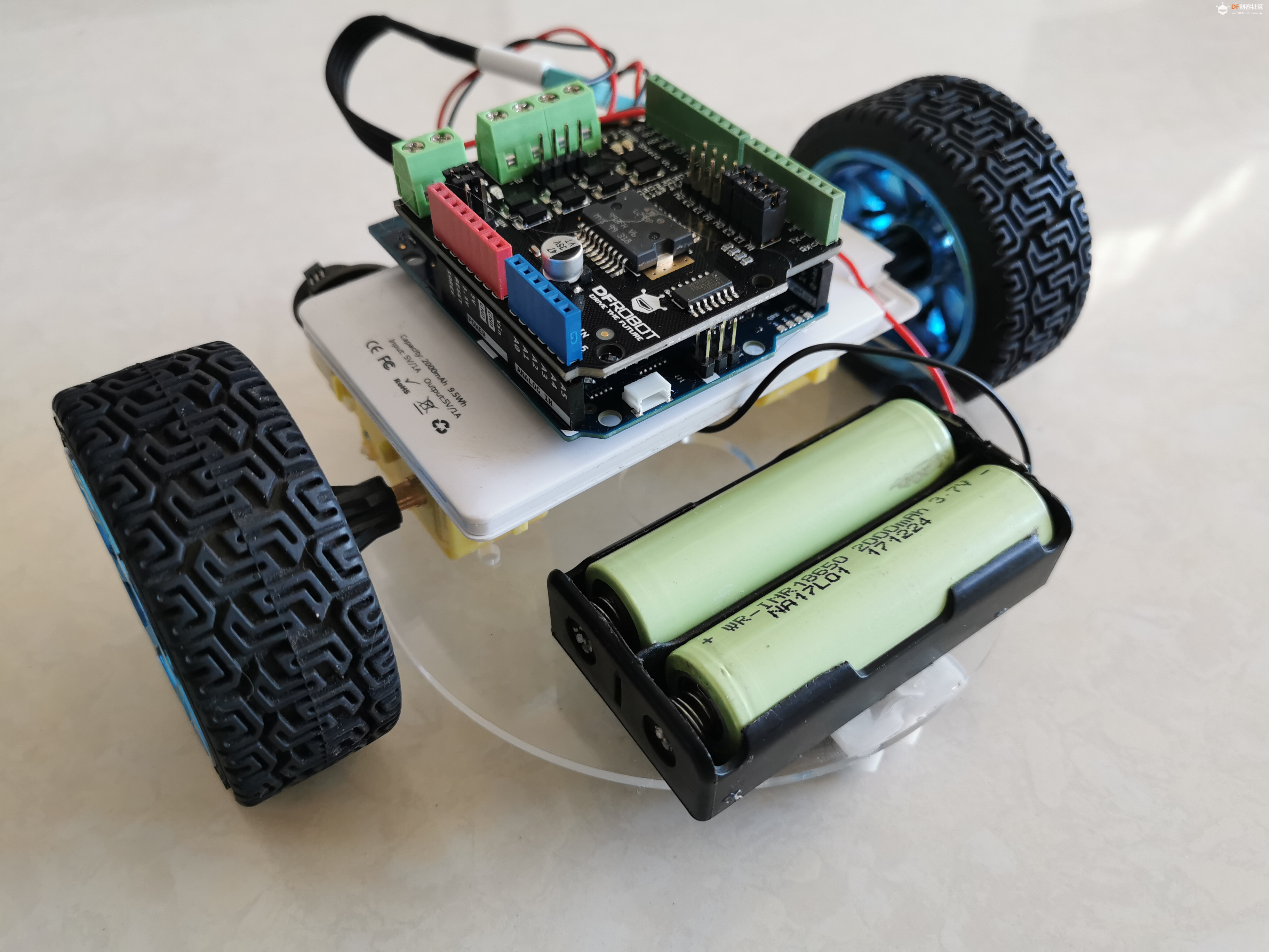

机械结构
  • 两轮差速驱动+后万向轮布局
  • 简单可靠的移动平台结构
  • 可扩展传感器安装位置

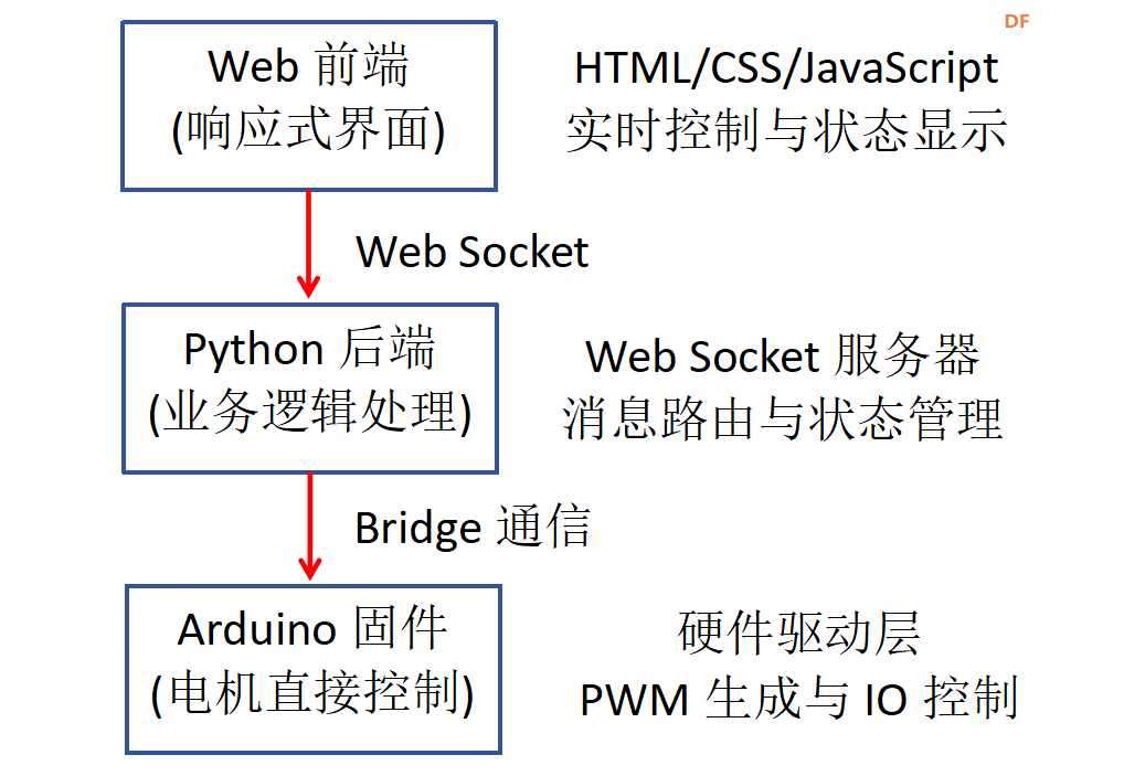

【软件架构】
三层架构模型
Arduino Uno Q的网页遥控小车:一体化开发与创新控制方案图1
Arduino Uno Q的网页遥控小车:一体化开发与创新控制方案图3

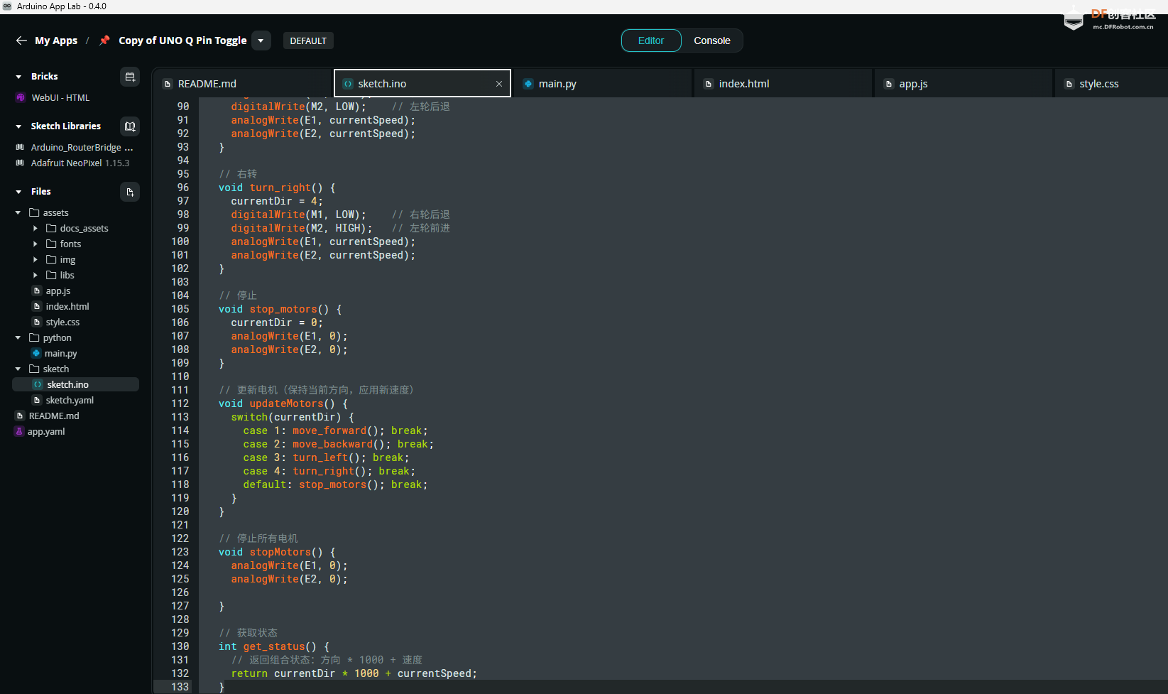

【Arduino固件层】
       (核心控制)固件采用模块化设计,提供完整的电机控制API:
  1. // 核心控制函数
  2. void move_forward()    // 前进控制
  3. void move_backward()   // 后退控制
  4. void turn_left()       // 左转控制
  5. void turn_right()      // 右转控制
  6. void stop_motors()     // 紧急停止
  7. void set_speed(int)    // 速度调节
      Arduino App lab创新点:通过Bridge.provide()方法将所有控制函数暴露给Python层,实现跨语言调用。

【网页前端层】
       (用户交互)采用现代Web技术栈:
       1.HTML5:语义化结构
       2.CSS3:Flexbox布局 + 响应式设计
       3.JavaScript:实时通信 + 交互处理
       4.Socket.IO:双向通信库

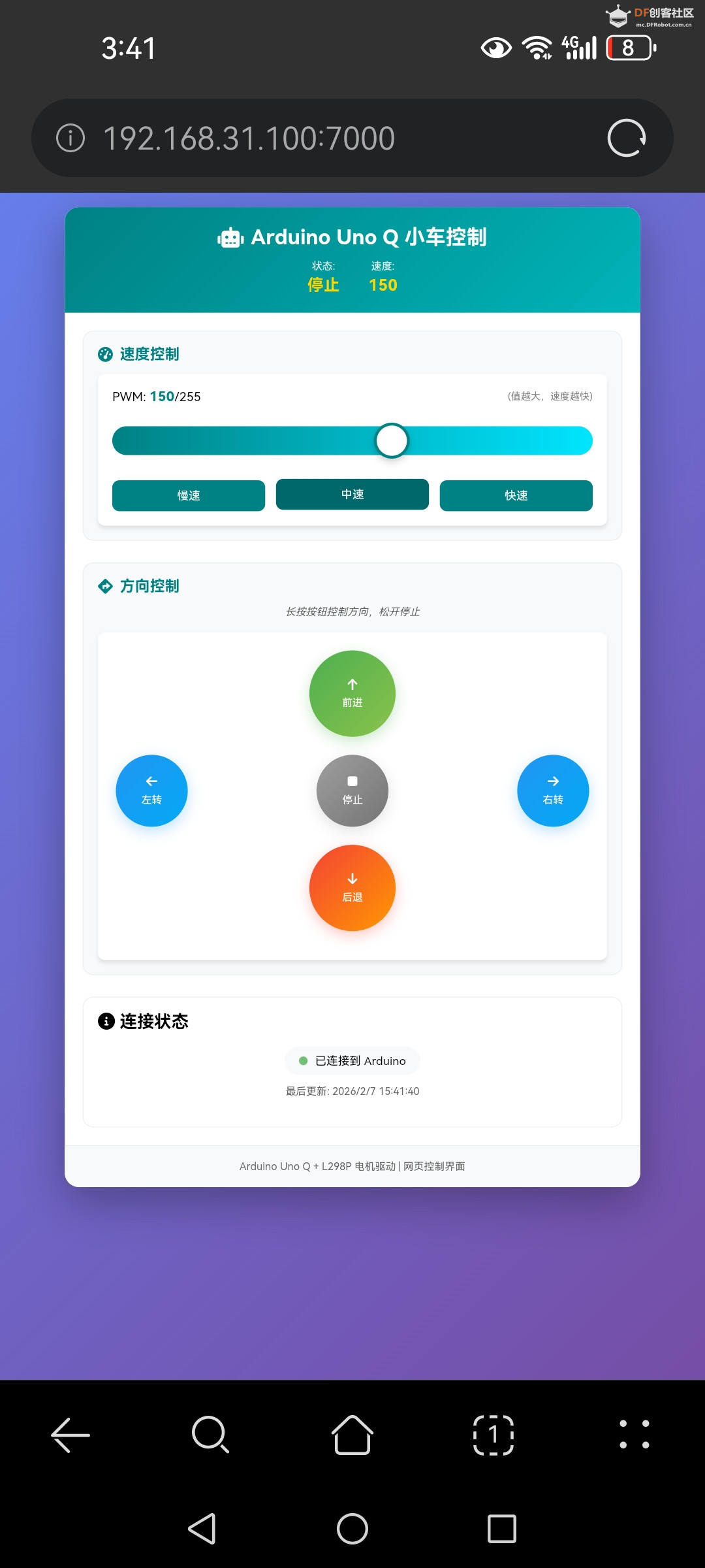

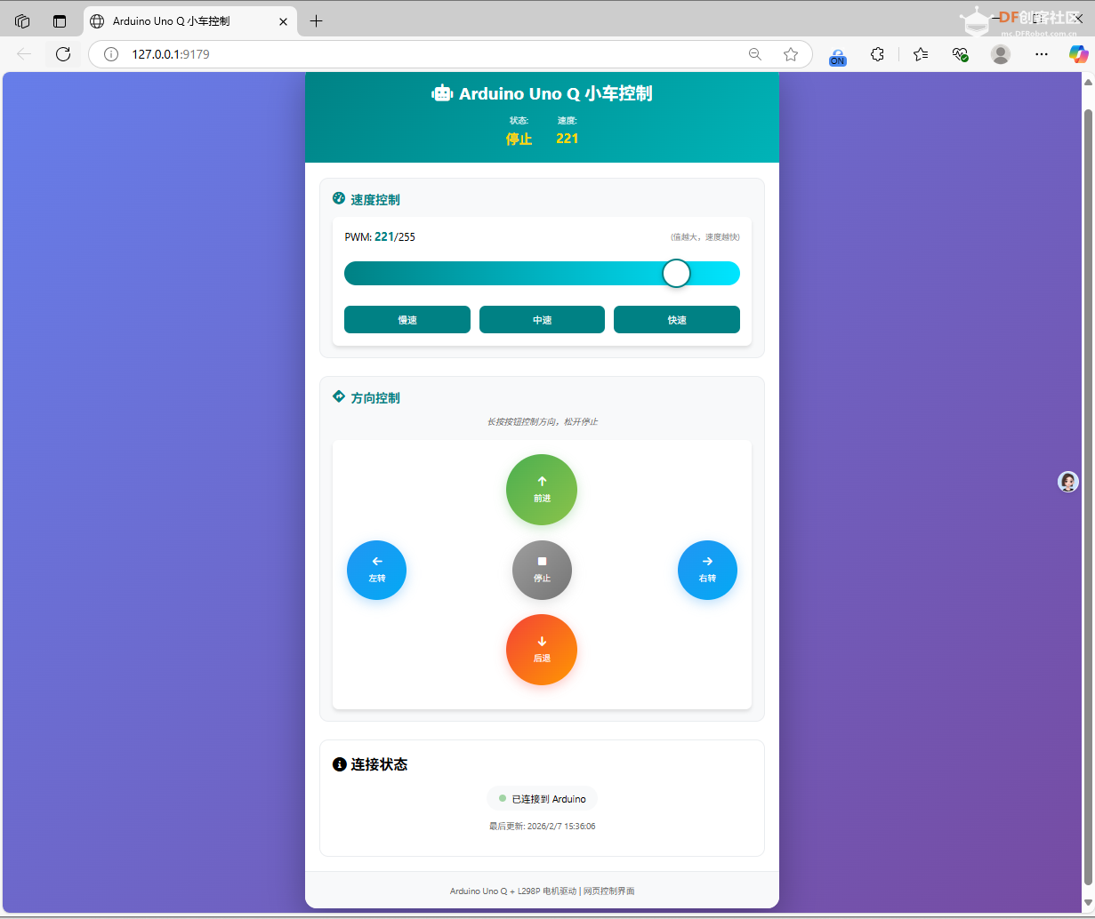

       界面特色:
       1.游戏手柄式布局,符合直觉
       2.长按控制,松开停止的安全机制
       3.实时状态反馈和速度指示
       4.自适应手机和桌面屏幕
Arduino Uno Q的网页遥控小车:一体化开发与创新控制方案图2
【技术实现】
       1. 一体化开发工作流
  1. Arduino App Lab工作区:
  2. ├── sketch.ino           # Arduino固件
  3. ├── main.py             # Python后端
  4. ├── index.html          # 网页结构
  5. ├── style.css           # 页面样式
  6. └── app.js              # 前端逻辑
      优势:单一IDE内完成全栈开发,实时调试,降低环境配置复杂度。

【硬件连接】
       1.将L298P Shield插入Arduino Uno Q
       2.连接左右电机到M1+、M1-和M2+、M2-端子
       3.为电机驱动板提供7-12V外部电源
       4.通过USB连接电脑上传程序

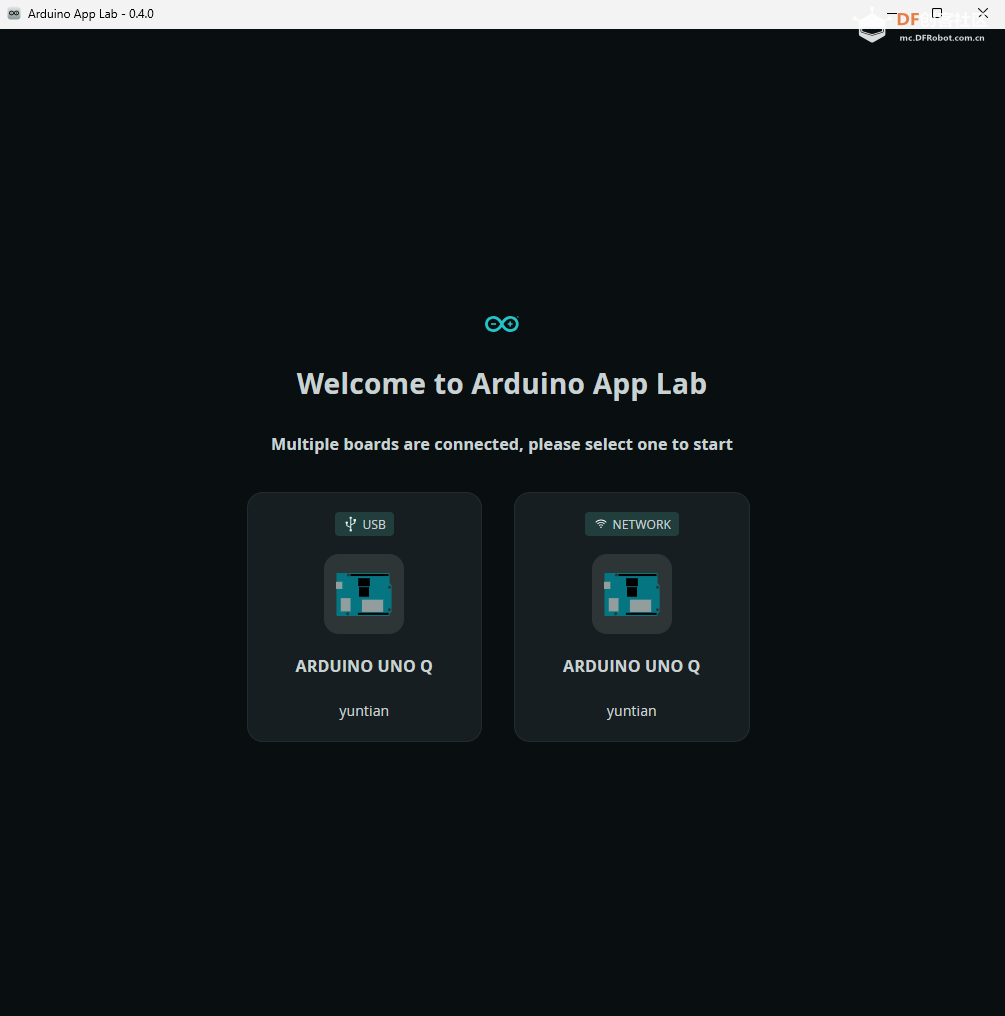

【软件配置】
       1.在Arduino App Lab中打开项目
       2.确认所有文件完整:
          1)sketch.ino(主程序)
          2)main.py(Python后端)
          3)assets文件夹下的HTML/CSS/JS文件
       3.点击上传按钮,等待编译完成

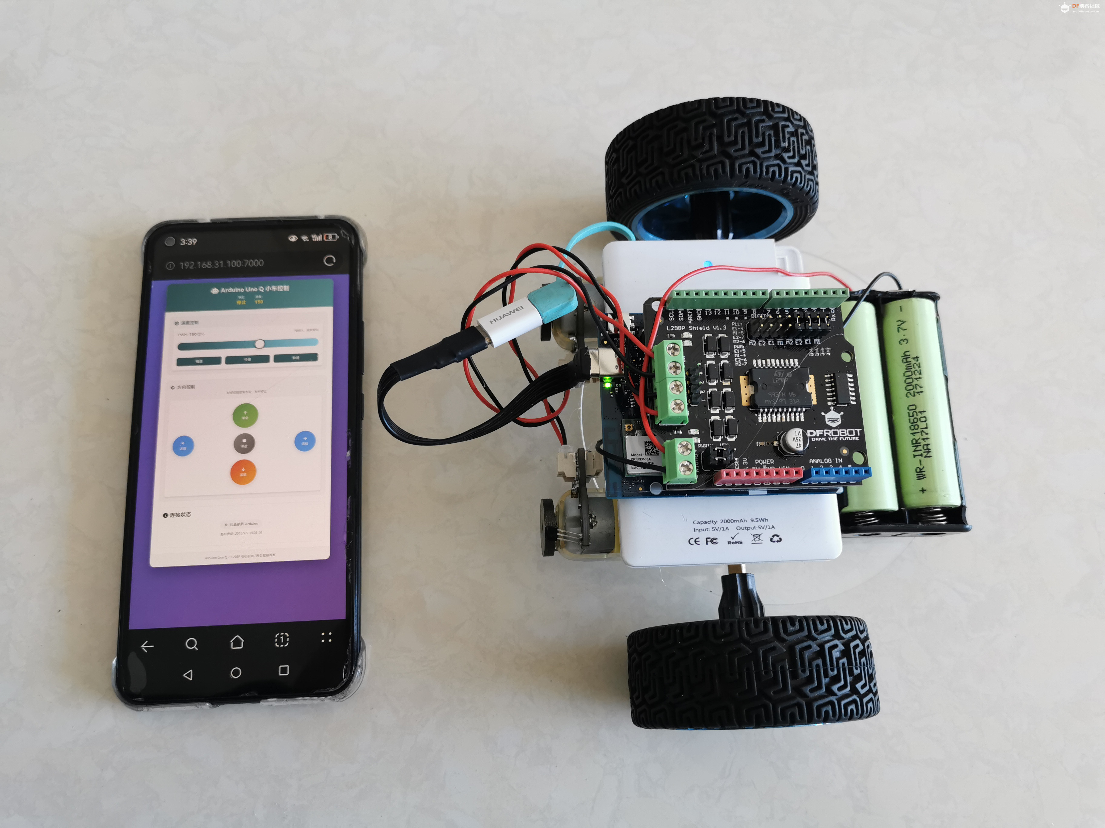

【控制界面】
       1.连接同一WiFi网络
       2.在手机/电脑浏览器输入设备IP地址
       3.界面加载完成后即可控制:
          1)速度调节:滑块或预设按钮
          2)方向控制:长按方向按钮,松开停止
          3)紧急停止:点击中央停止按钮
Arduino Uno Q的网页遥控小车:一体化开发与创新控制方案图7
