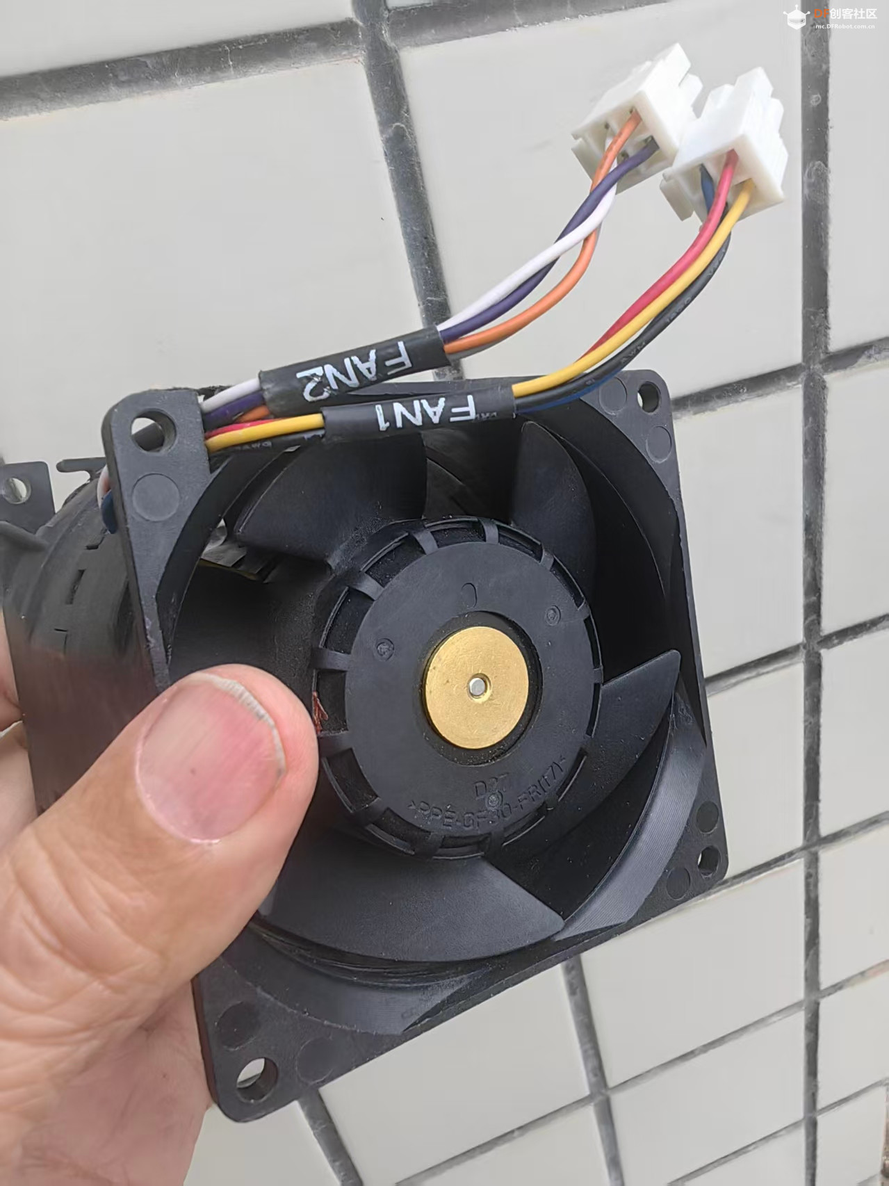

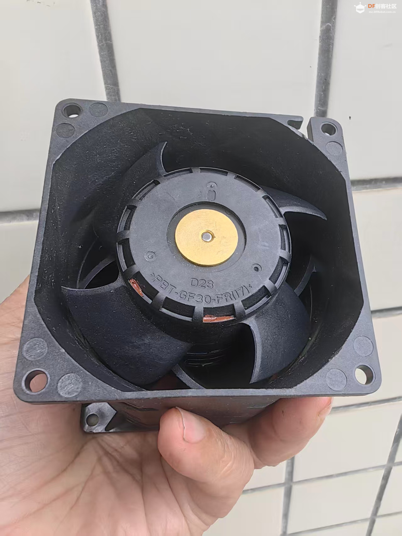

【花雕动手做】原装8CM 8080 12V8A双电机增压大风量风扇
一、核心参数
【花雕动手做】原装 8CM 8080 12V8A 双电机增压大风量风扇图1

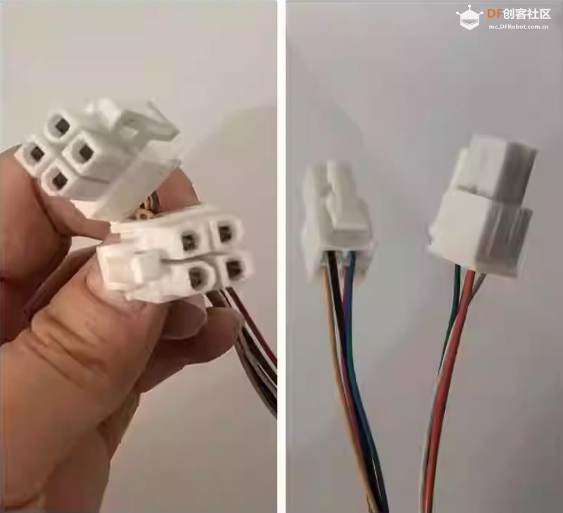

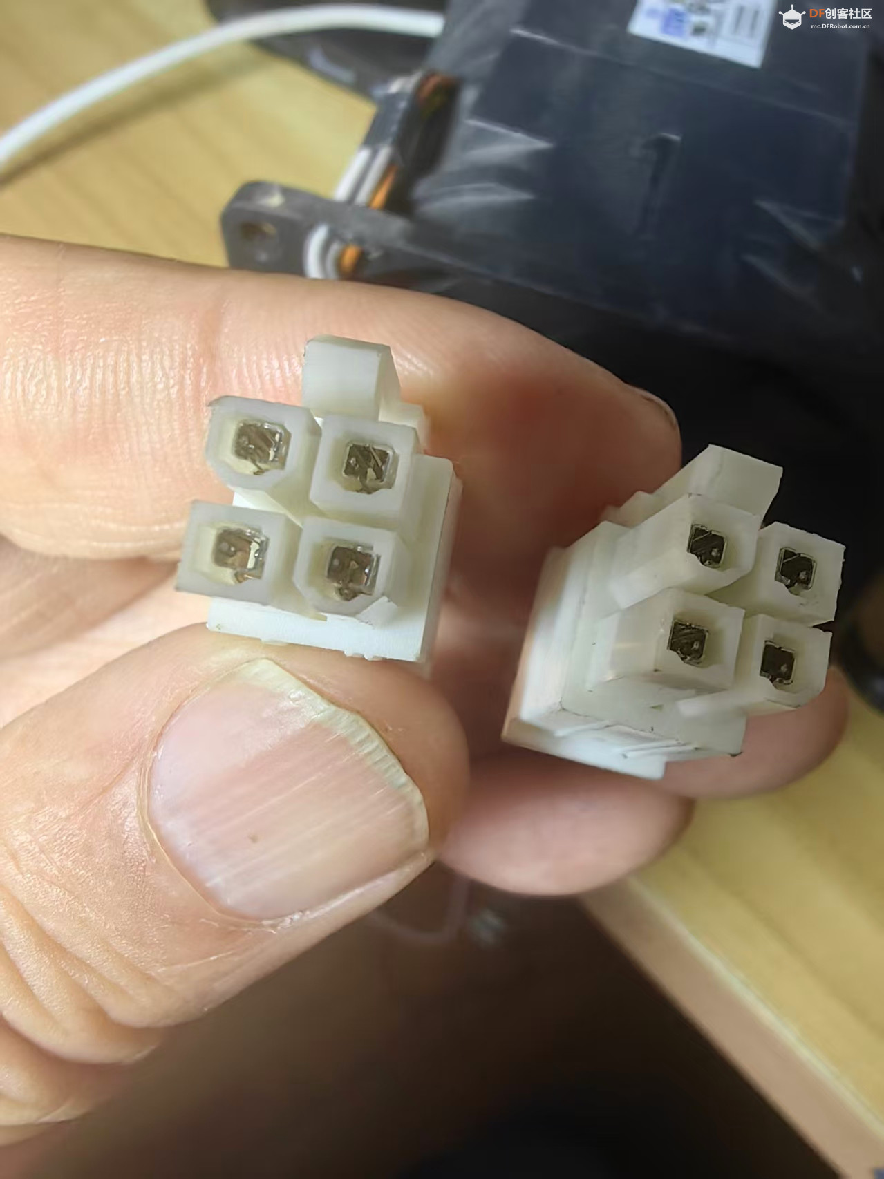

二、接线与控制逻辑(4 线定义)
该风扇为标准 4 线 PWM 风扇,引脚定义如下(参考台达工业规范):
红线(VCC):+12V 供电输入端
黑线(GND):电源负极与信号地
黄线(FG/Tach):转速反馈信号(开漏输出)
输出脉冲频率与转速成正比,公式:转速 = 频率 × 30(4 极电机特性)
需外接 10kΩ 上拉电阻至 5V/3.3V 方可被单片机 / 主控识别
蓝线(PWM):调速控制信号
输入方波频率:25kHz(工业标准,避免电机啸叫)
控制逻辑:占空比 0%~100% 对应转速 0%~100%,20% 以下占空比进入低转速稳压区

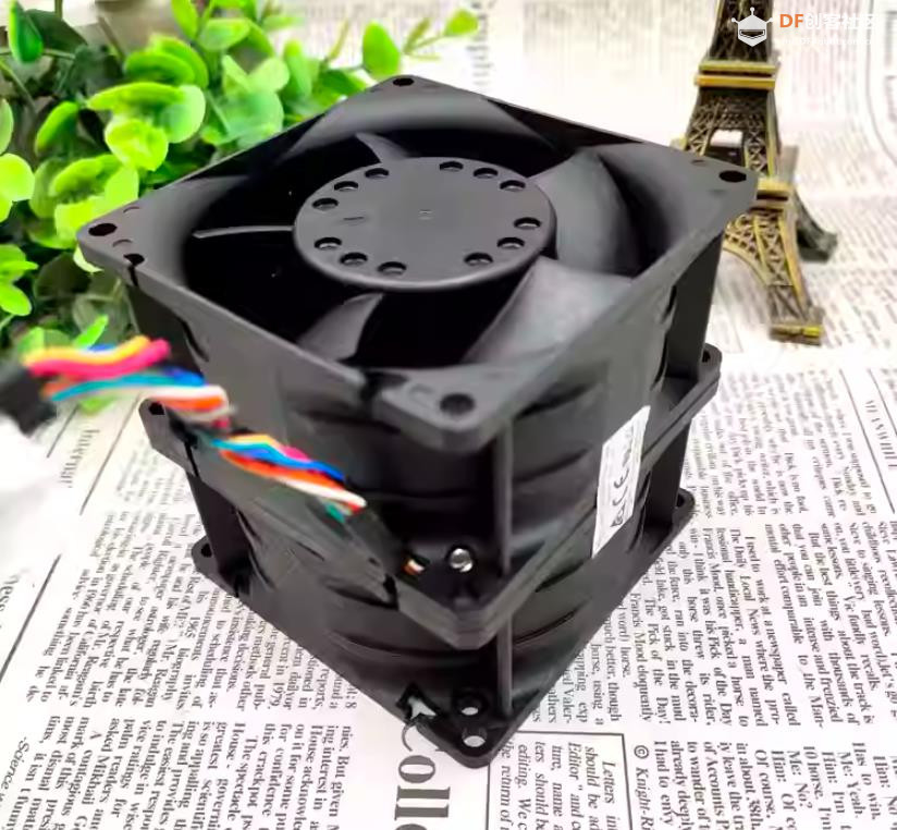

三、核心设计特性
双电机对转架构
内置两组无刷电机,前后扇叶相位差补偿,气流加速效率提升 22%
解决同尺寸单电机高转速下的气流紊流问题,风量 / 静压表现优异
驱动要求
8A 电流负载需使用18AWG 以上粗线径,电源需支持≥120W 瞬时功率
不可直接由单片机 GPIO 驱动,需搭配MOSFET 半桥驱动电路(如 IR2104)或专用风扇驱动模块
应用场景
车载 ECU / 激光雷达散热、工业服务器 GPU/CPU 散热、高密度 PCB 阵列强制风冷
机器人 / 自动化设备散热(匹配你之前关注的机器人底盘项目高功耗需求)
四、工程应用注意事项
接线安全:FG 引脚为开漏输出,严禁直接接电源,必须加上拉电阻
电源匹配:12V/8A 负载下,电源纹波需≤5%,否则导致转速波动
风道设计:高静压特性需配合封闭风道使用,裸露安装会造成风量浪费且噪音放大
控制方案:
若使用 ESP32/Arduino 控制,需通过 PWM 通道输出 25kHz 信号,搭配定时器配置
可通过 FG 引脚实现转速闭环控制,精准维持目标散热温度。
