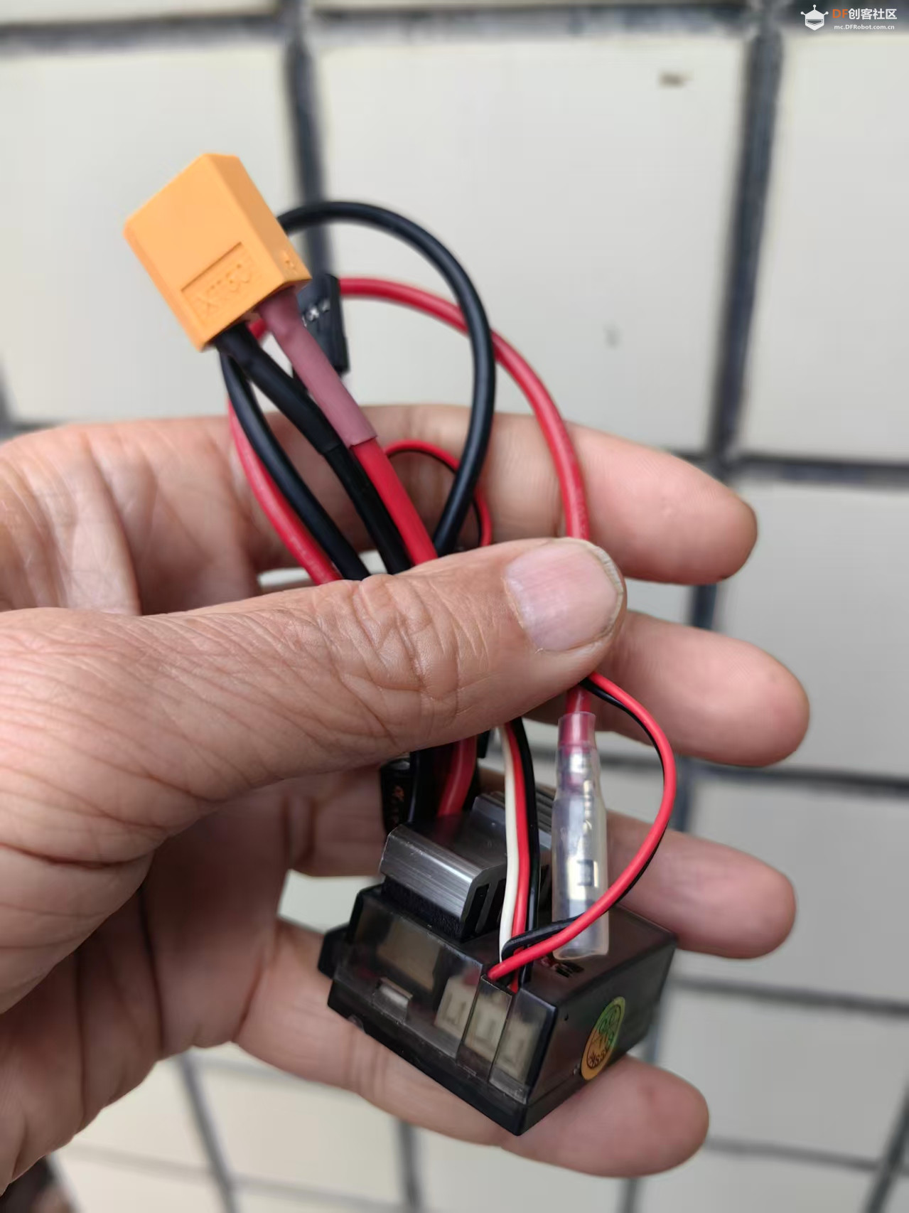

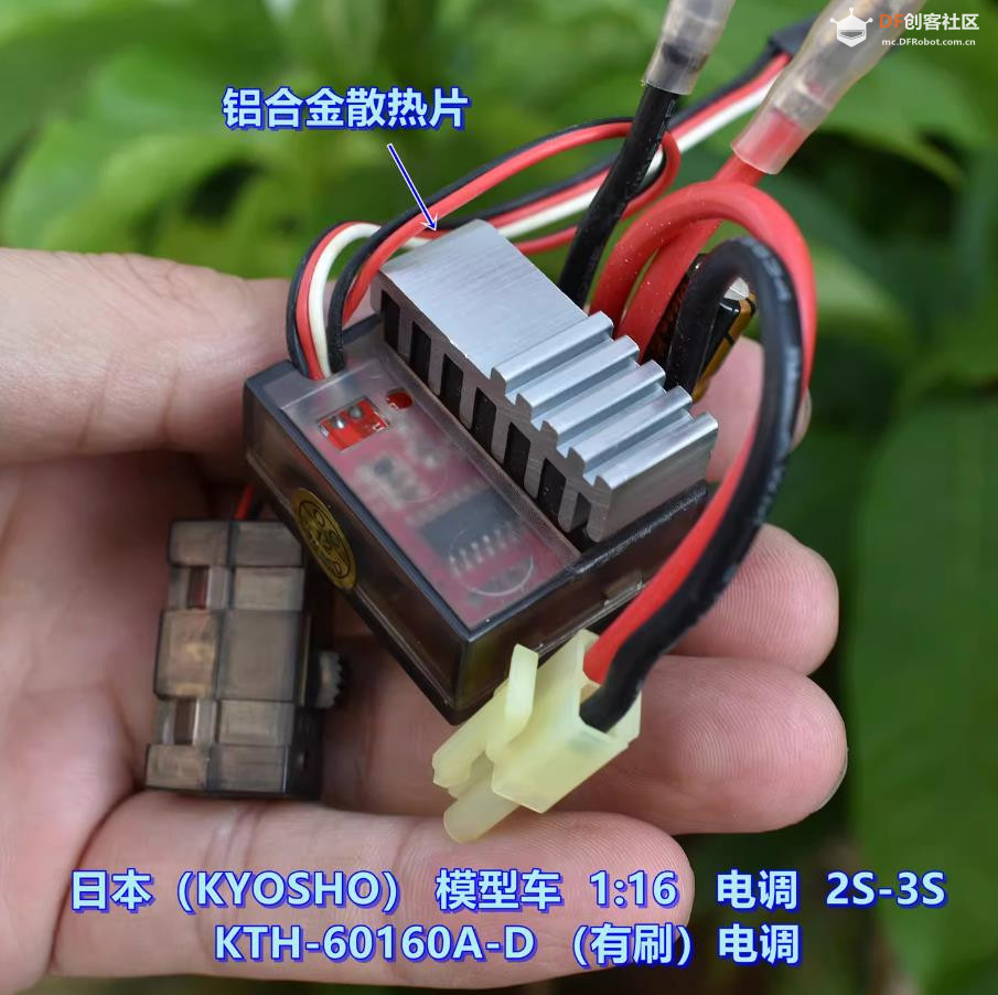

[项目] 【花雕动手做】机器人底盘 3S(11.1V)40A有刷双向电调

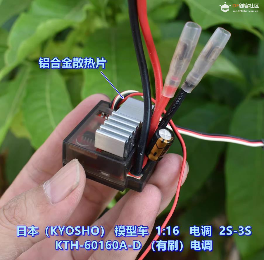

KYOSHO 原厂代工有刷电调 KTH-60160A-D,专为各种动力设计,支持 2S-3S 锂电池,带独立电源开关与标准舵机信号接口,正反转控制稳定,是机器人底盘、模型改装与 DIY 自动控制制作的实用驱动组件。

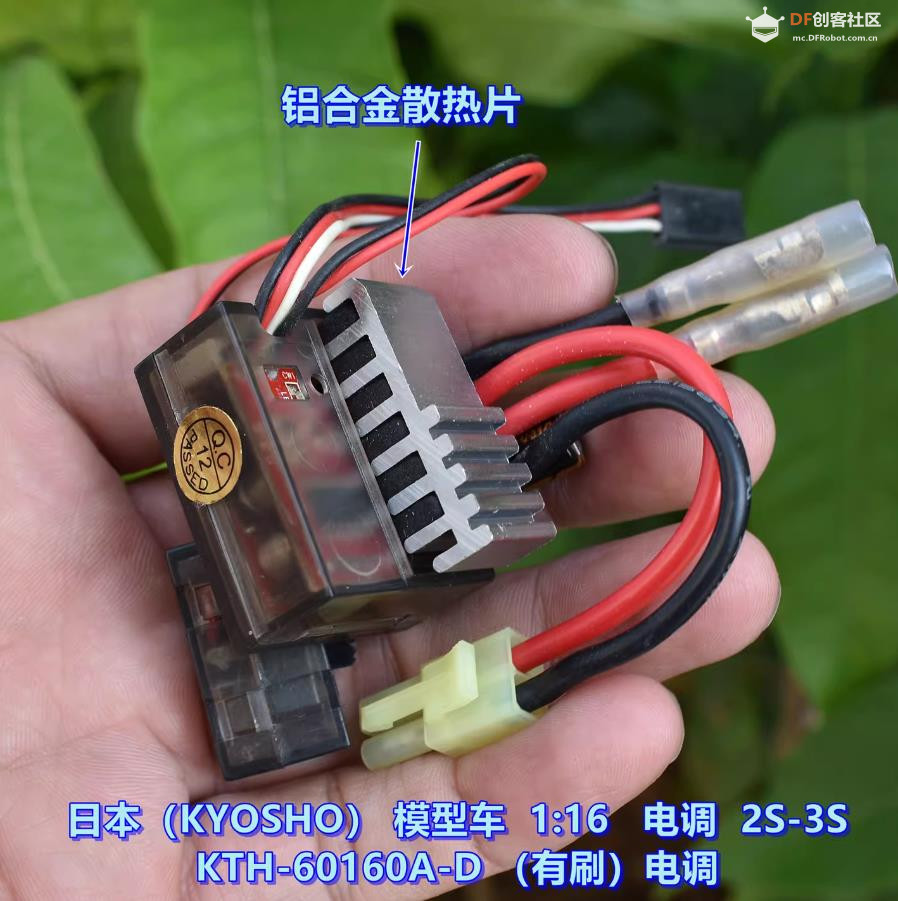

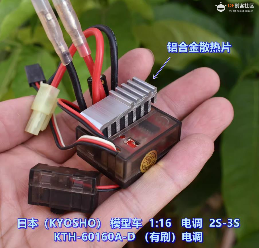

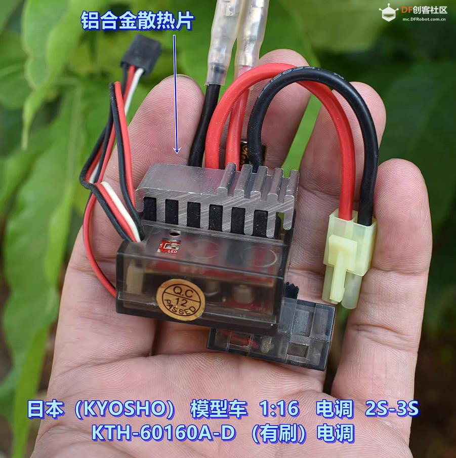

【花雕动手做】机器人底盘 3S(11.1V)30A有刷双向电调
KYOSHO 代工 有刷双向电调 KTH-60160A-D
一、基本参数
产品:有刷车模双向电调
代工:日本 KYOSHO(京商)
型号:KTH-60160A-D
包装:简易包装,一箱 200 只
重量:47 克
防护:不防水
二、电气参数
适用电压:DC 7.4V–11.1V(2S–3S)
实测耐压:最高可加到 DC 14.4V 仍能正常工作(电压限制不严格)
电流:约 30A–40A(未官方标定,仅供参考)
BEC 输出:+5V

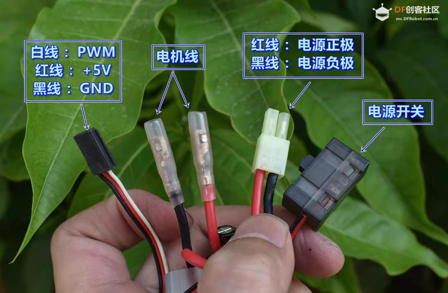

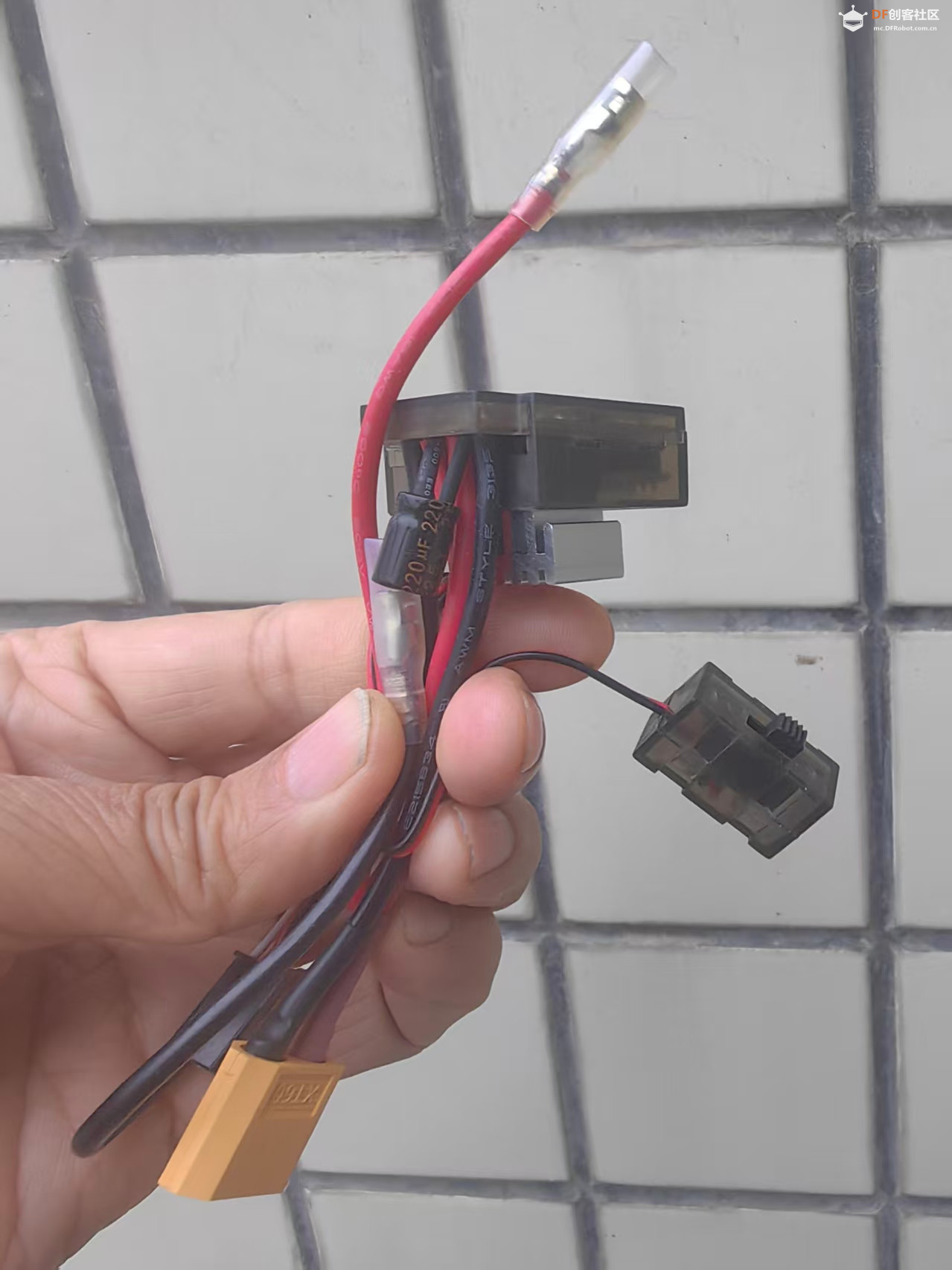

三、引线说明(共 4 组线)
电机线:2 根线,配 4mm 香蕉插座,接有刷电机
电源线:XT60\小公插,接 DC 7.4V–11.1V 直流电源
电源开关线:控制电调总电源通断
信号输入线(3 线)
红线:+5V BEC 输出
黑线:GND 地线
白线:脉冲信号输入
四、控制逻辑(舵机测试仪实测)我们使用 DC 11.1V 供电,信号端接普通航模舵机测试仪即可驱动电机:
旋钮左侧区域:电机正转,越靠左转速越快
旋钮中间位置:电机停止
旋钮右侧区域:电机反转,越靠右转速越快
本电调为双向有刷电调,依靠 PWM 舵机信号实现正转、停止、反转。
五、重要说明本品仅为电机驱动器,必须配合舵机测试仪、遥控器接收机或其他 PWM 信号源才能工作,光有电调无法直接驱动电机。
