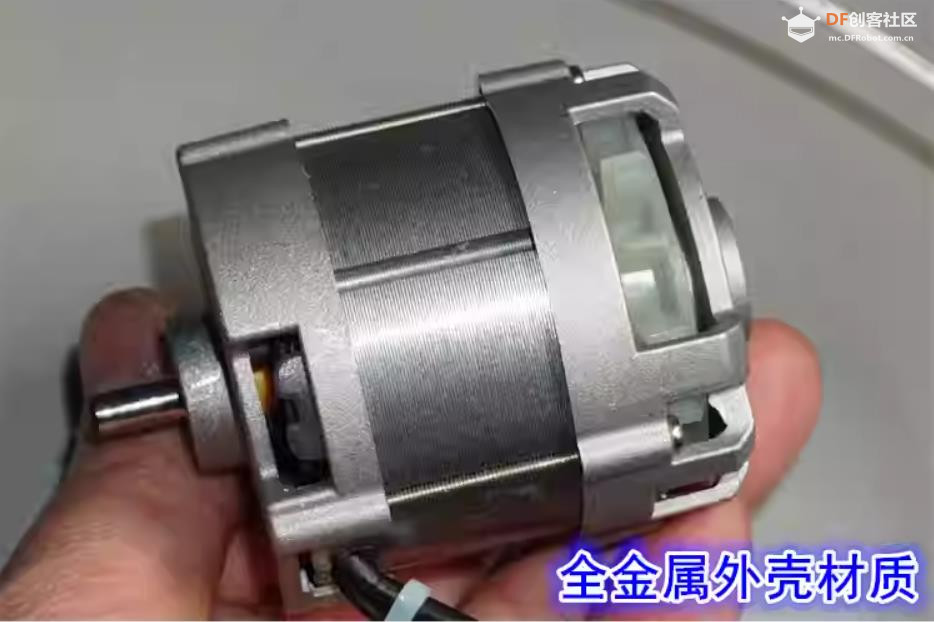

这颗来自10 寸电链锯的 4825 高速钕铁硼无刷电机,标称 21V、最大功率可达 600W,凭借高转速与强扭力成为 DIY 改装热门选择。今天我们从外到内完整拆解,看看它的内部结构、磁路设计与做工细节,到底值不值得用来做动力改装。

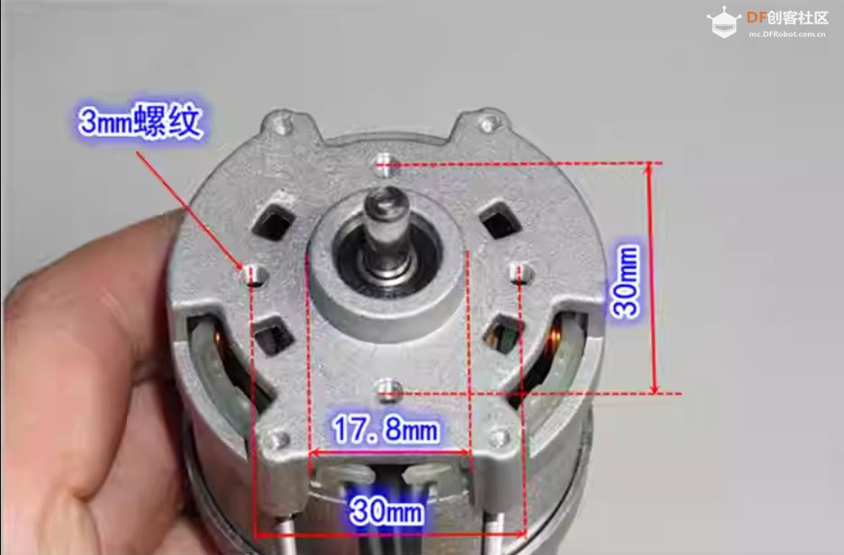

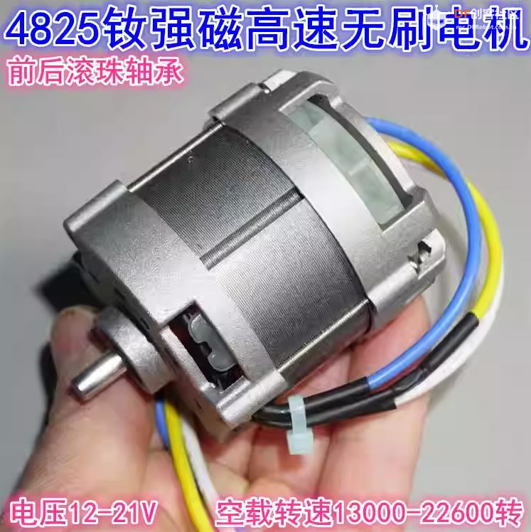

大功率 4825 高速钕铁硼无刷电机
这款4825 高速内转子无刷电机,原本为10 寸电链锯等园林工具设计,属于高功率、高转速、强扭力的动力型无刷电机,非常适合改装电动工具、机器人底盘、模型车船、小型动力设备等场景。

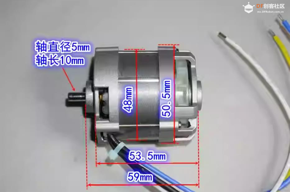

一、基本参数
型号:4825 高速无刷电机

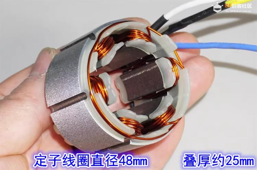

定子尺寸:定子直径 48mm,叠厚 25mm

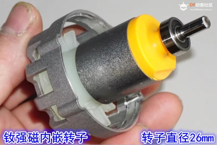

转子:26mm 直径钕铁硼强磁内转子
标称电压:21V
最大功率:约600W
适配电源:18V/21V 锂电池(园林工具 / 航模电池通用)
重量:约 330g
出线:三相 16AWG 硅胶线,长度 20cm

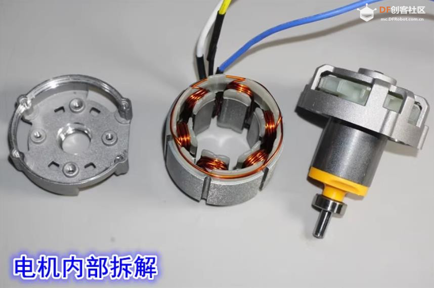

二、结构与做工亮点
强磁转子转子内置4 块钕铁硼磁钢,磁力强劲,扭力输出充足,转子经过动平衡矫正,高速运转更稳定、震动小。
耐用结构

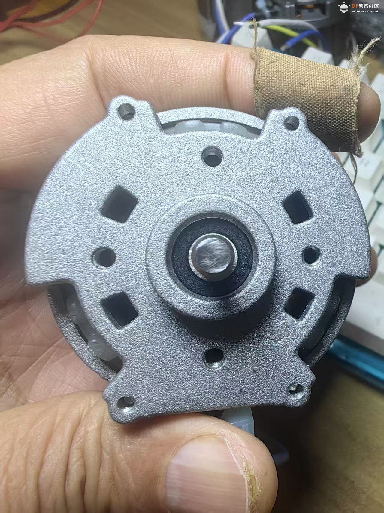

前后双滚珠轴承,支持长时间高转速运行

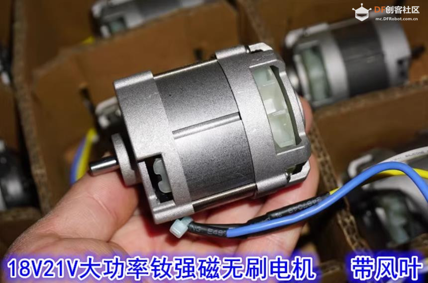

内置散热风叶,高速工作时主动散热
整体为园林工具级耐用设计,可靠性高

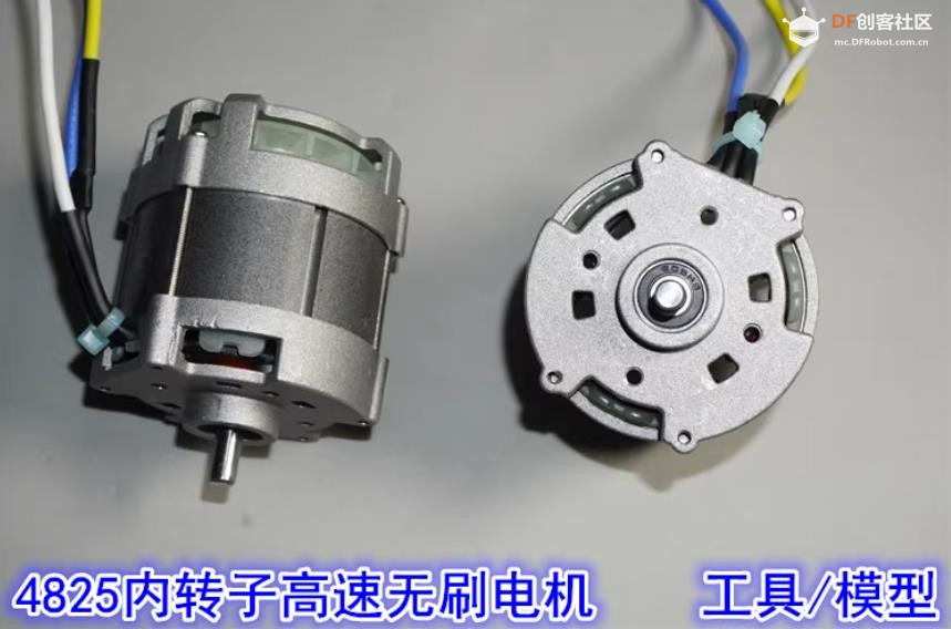

三、实测空载性能(无刷电调驱动)
12V 供电:空载电流 2A,空载转速 13000 转 / 分
18V 供电:空载电流 2.8A,空载转速 19500 转 / 分
21V 供电:空载电流 3.1A,空载转速 22600 转 / 分
转速与电压基本呈线性关系,电机一致性、效率表现良好。
四、驱动与使用建议
驱动方式:
可使用航模无刷电调、高速无霍尔无刷控制器等通用无刷驱动方案。
适用场景:
原厂适配:10 寸电链锯等 18V/21V 园林工具
改装适用:电动工具改装、模型车 / 船动力、小型高速动力装置、DIY 大功率动力模型等。
