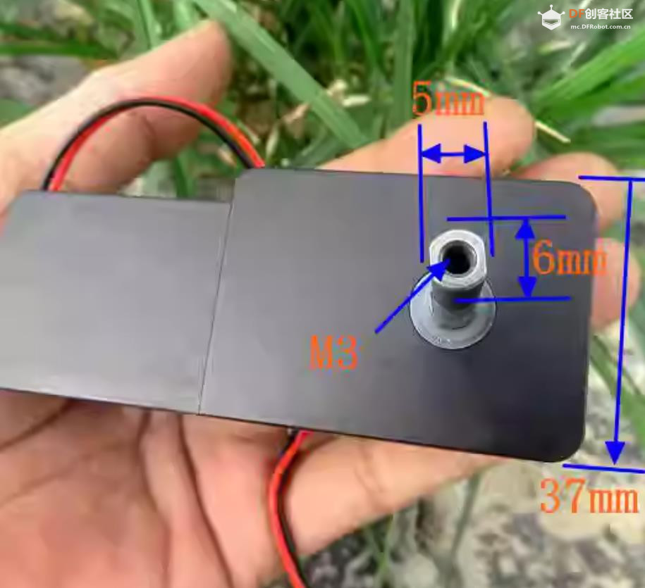

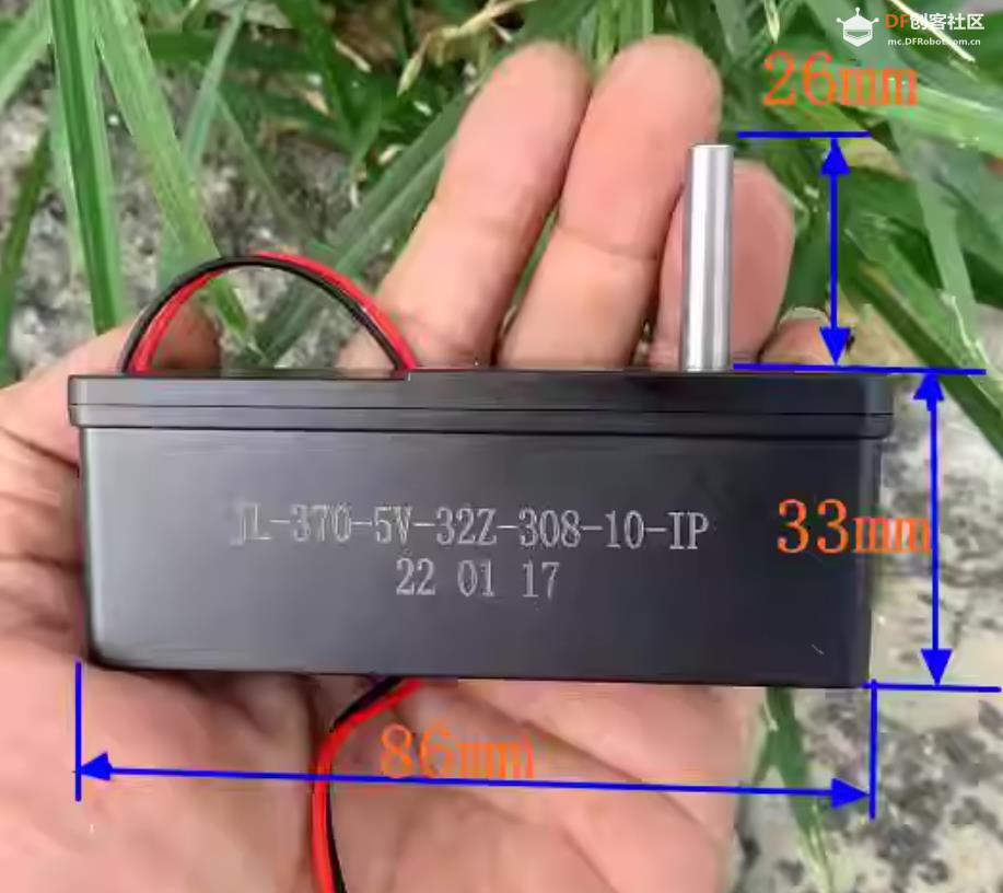

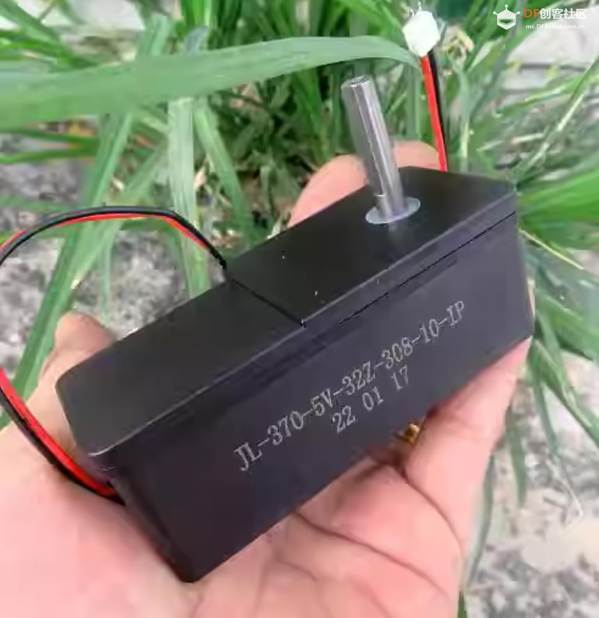

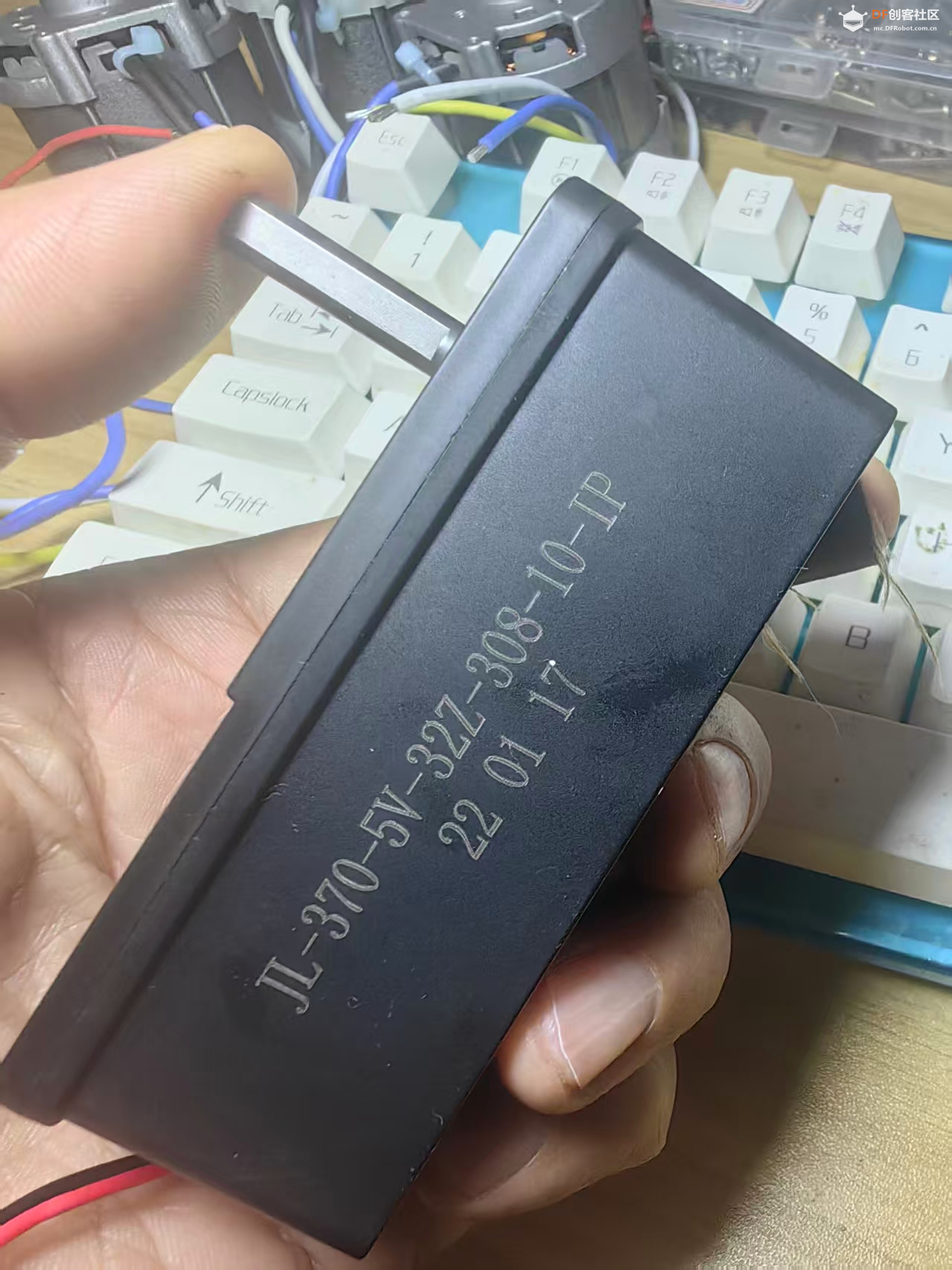

一、核心基本参数​
•电机型号:JL-370-5V-32Z-308​
•结构类型:涡轮蜗杆减速结构,自带密封塑料盒,防护性好​
•产品重量:约285g,质感扎实,安装稳固​
•供电电压:适配5V、12V直流电压,兼容性强,可根据场景灵活选择​
•实测参数(经实际测试,数据真实有效):​
◦5V电压测试:空载电流约0.04A,空载转速约10转/分​
◦12V电压测试:空载电流约0.1A,空载转速约24转/分​
•核心特点:涡轮蜗杆减速设计,转速平稳、扭力充沛;密封塑料盒防护,可有效防尘、防异物侵入,保护内部结构;低功耗、运行稳定,适配低转速场景​

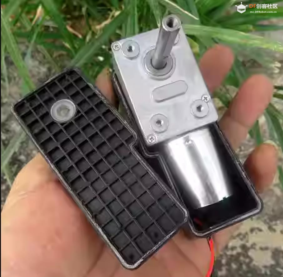

1. 涡轮蜗杆减速结构,低速稳定且扭力充足​
采用涡轮蜗杆啮合减速设计,相较于普通减速结构,传动效率高、运行更平稳,能有效将电机转速降低至预设范围(5V约10转/分、12V约24转/分),同时放大输出扭力,解决微型电机“转速高、扭力小”的痛点,无需额外加装扭力放大部件,即可满足小型设备的低速传动需求。​

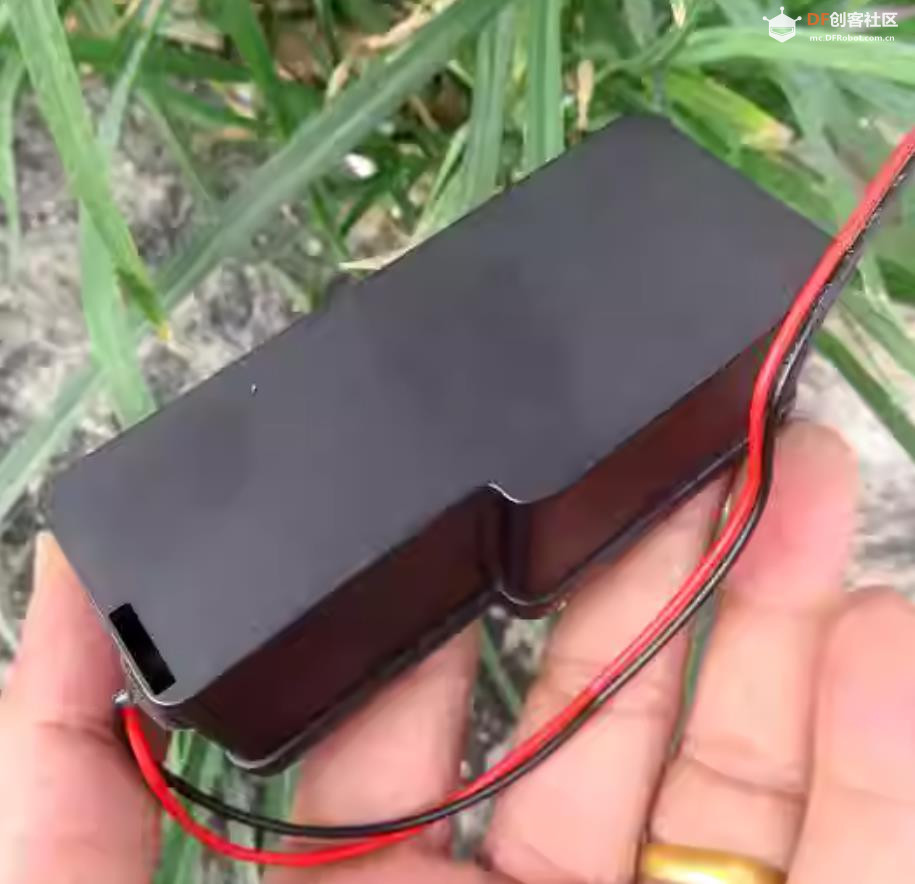

2. 密封塑料盒设计,防护性优良​
电机配备密封塑料盒,可有效隔绝灰尘、杂物、轻微水汽等,保护内部涡轮、蜗杆及电机核心部件,避免因异物侵入导致运行卡顿、部件磨损,延长电机使用寿命,适配多灰尘、轻微潮湿等对防护有一定要求的场景,同时塑料盒材质轻便,不额外增加过多重量。​

4. 体积适中,安装便捷​
电机整体重量约285g,体积规整,密封塑料盒设计使其安装更便捷,可灵活固定在小型设备、DIY模型内部,不占用过多空间,同时适配5V、12V常用直流供电,无需复杂调试,直接接线即可运行,降低使用门槛。​
