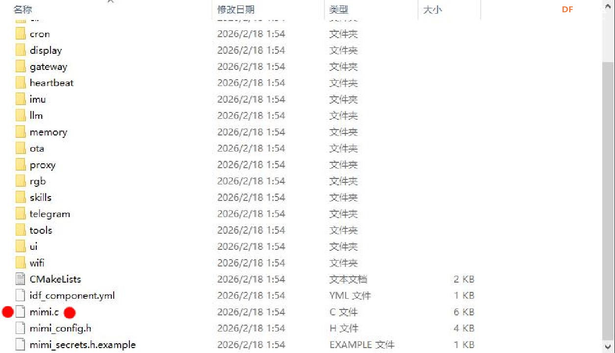

解压缩后打开,找到了纯C语言的 MimiClaw 主程序 mimi.c,其大小只有6K,好奇数了一下,总共169行。

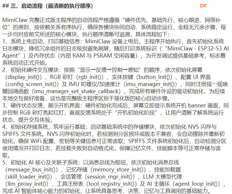

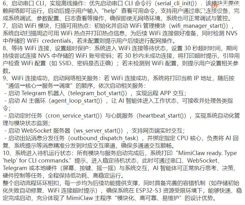

【花雕】ESP32-S3 AI 智能助手(MimiClaw)主程序:综合分析图2
MimiClaw 主程序 mimi.c 源代码如下

  97.     };

【花雕】ESP32-S3 AI 智能助手(MimiClaw)主程序:综合分析图1【花雕】ESP32-S3 AI 智能助手(MimiClaw)主程序:综合分析图2

- NVS 损坏自动修复:init_nvs() 函数中,若检测到 NVS 分区损坏、空间不足或版本不兼容,会自动擦除分区并重新初始化,确保 WiFi 配置、密钥等关键信息不丢失,避免系统因存储异常无法启动;
- SPIFFS 挂载失败自动格式化:init_spiffs() 函数中,若 SPIFFS 文件系统挂载失败,会自动格式化分区并重新挂载,保障记忆文件、技能脚本等可正常存储与读取,避免因存储问题导致 AI 功能失效;
- WiFi 30 秒超时保护:WiFi 连接过程中设置 30 秒超时时间,若超时未连接成功,系统会打印提示信息,引导用户检查 WiFi 配置,避免系统因无限等待 WiFi 连接而阻塞;
- 任务绑定 CPU 核心:将出站消息分发等关键任务绑定到 ESP32-S3 的指定 CPU 核心,合理分配双核资源,避免任务阻塞,提升系统实时性与运行稳定性;
- 内存实时监控:系统启动时打印内部 RAM 与 PSRAM 空闲容量,实时监测内存使用情况,便于开发人员优化程序,避免因内存不足导致程序崩溃,适配 ESP32-S3 资源受限的特点;
- 错误自动打印:各模块初始化、任务执行过程中,若出现异常,会自动打印错误日志(含错误代码与原因),便于开发人员快速排查问题,降低维护成本,提升系统可维护性。
这些高稳定性设计,让 MimiClaw 能够在 ESP32-S3 资源受限的嵌入式环境下,实现 24/7 低功耗稳定运行,满足工业控制、智能家居、便携设备等场景的长期运行需求。

核心作用:MimiClaw 主程序的总入口函数,是整个系统的“启动总开关”。函数内部按“硬件初始化→基础系统初始化→AI 核心初始化→网络服务启动”的逻辑,按序调度所有核心模块的初始化与启动操作,统筹管理系统从上电启动到待机运行的全生命周期,确保各模块协同有序运行,是整个系统正常工作的核心保障。
发表于 2026-4-2 13:34:23
