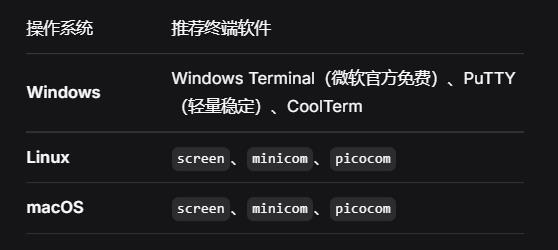

1、各系统推荐终端软件
【花雕】从零落地嵌入式AI智能体:MimiClaw + 飞书全指南图1
2、串口参数(务必一致,否则连接失败)
端口号:以实际为准(Windows通常为COM7,Linux为/dev/ttyUSB0,macOS为/dev/cu.usbmodem*)
波特率:115200(固定)
数据位:8
停止位:1
校验位:无
流控:无
务实建议:Windows用户优先安装 Windows Terminal,微软官方出品,兼容性好,配置一次后后续调试都会顺畅很多。如果追求轻量,PuTTY也是不错的选择,占用内存小,稳定性强。

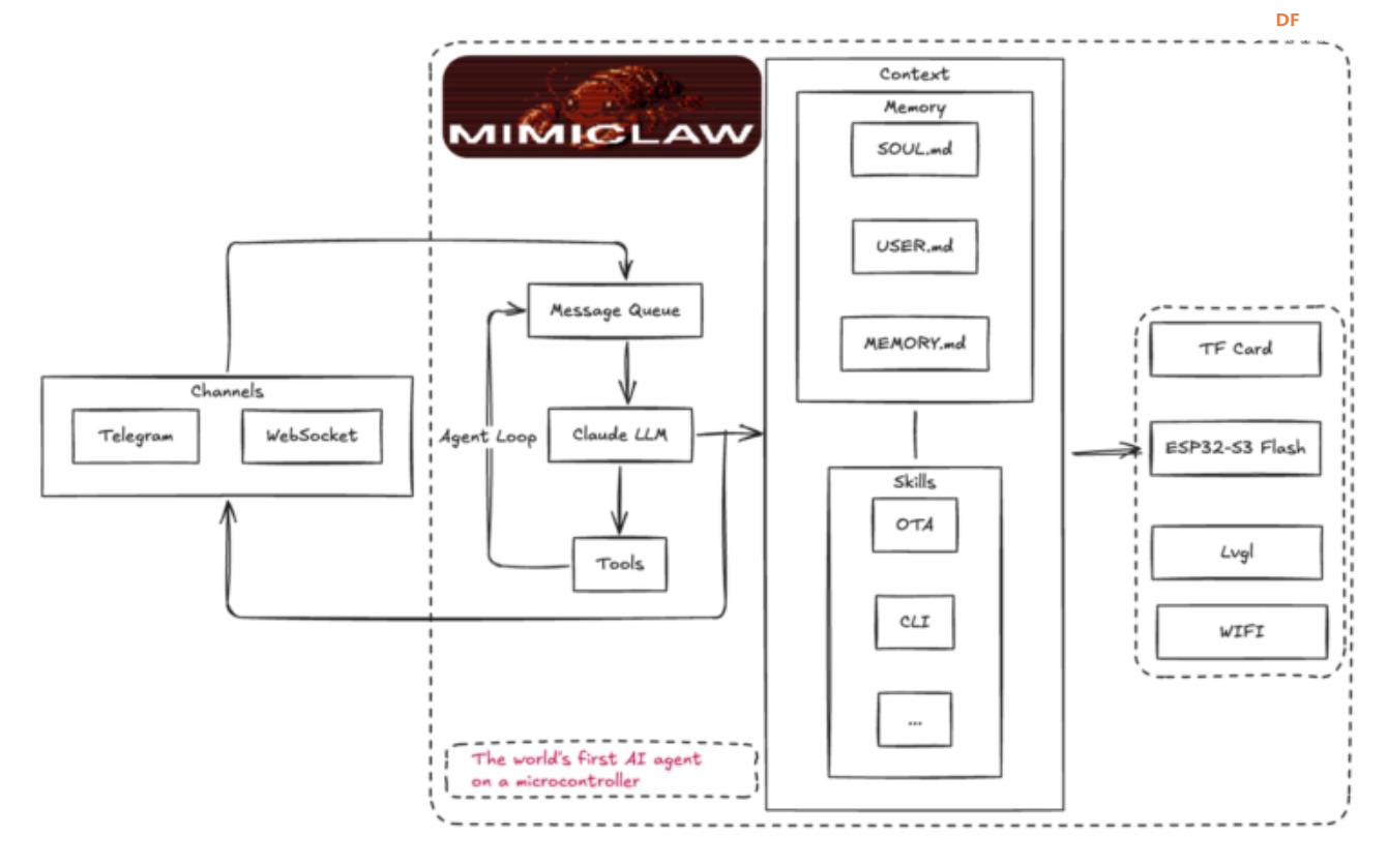

## 二、MimiClaw的核心能力(先搞懂它能做什么)
MimiClaw本质上是一个运行在ESP32-S3上的AI代理框架,它将完整的ReAct Agent循环移植到了微控制器上,打破了“AI只能跑在服务器/电脑上”的固有认知。核心能力速览:
1、纯C语言实现——基于ESP-IDF 5.5,无Python/Node.js依赖,底层可修改
2、双核分工——Core0负责网络I/O,Core1负责AI推理,FreeRTOS调度
3、本地记忆——对话历史、用户偏好写入Flash(SOUL.md/USER.md/MEMORY.md),断电不丢
4、多LLM接入——支持Claude、OpenAI、DeepSeek、智谱GLM等
5、工具调用——内置网页搜索、定时任务、GPIO控制,可C代码扩展
6、超低成本——硬件<30元,功耗0.5W,可24/7运行
简单来说,MimiClaw不是一个玩具demo,而是一个能“懂你”、能“记事儿”、能“动手”的嵌入式AI代理——无论是个人创客、学生毕设,还是小型办公场景,都能快速落地。

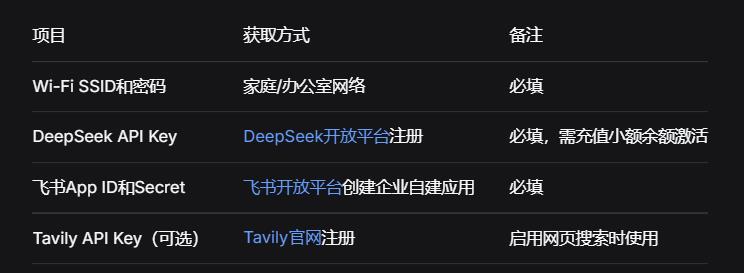

1、前期准备(缺一不可)
为什么优先推荐DeepSeek? 国内可直接访问、无代理烦恼;API价格远低于Claude/OpenAI;中文理解更自然。新用户有免费额度,但需充值几元激活权限。

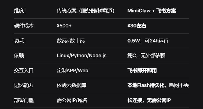

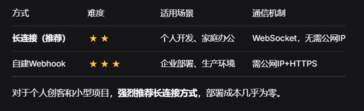

4、 飞书接入方式对比
【花雕】从零落地嵌入式AI智能体:MimiClaw + 飞书全指南图2

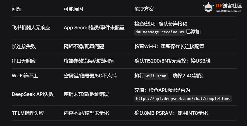

## 五、常见问题快速排查表

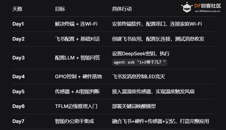

## 六、7天智能体落地计划(飞书版)
【花雕】从零落地嵌入式AI智能体:MimiClaw + 飞书全指南图4
