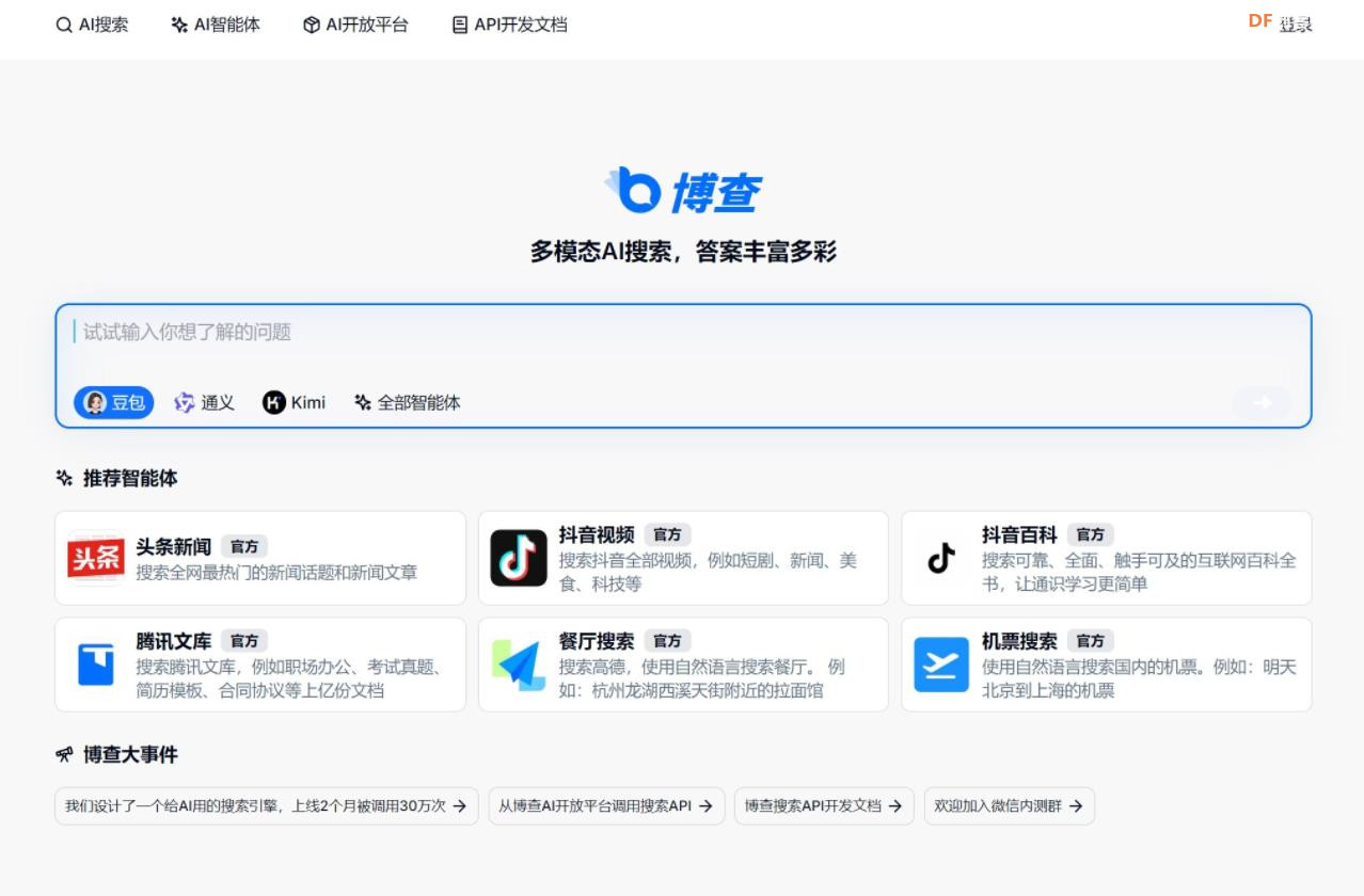

一、为什么选择博查搜索?
对比项        Tavily(国外)        ——博查搜索(国内)
访问稳定性        经常打不开、注册困难——秒开,国内直连
中文搜索质量        一般,偏向英文——深度优化中文语义
与 MimiClaw 集成        需要配置 set_tavily_key——支持,通过兼容模式或自定义工具
免费额度        1000 次/月——新用户 1000 次免费
数据合规        数据出境风险——国内合规,数据不出海
博查搜索已经正式登陆 ClawHub,推出了专为 OpenClaw 设计的 Skill,完全能够替代 Tavily / Brave。对于 MimiClaw 用户,同样可以通过简单的配置来调用。

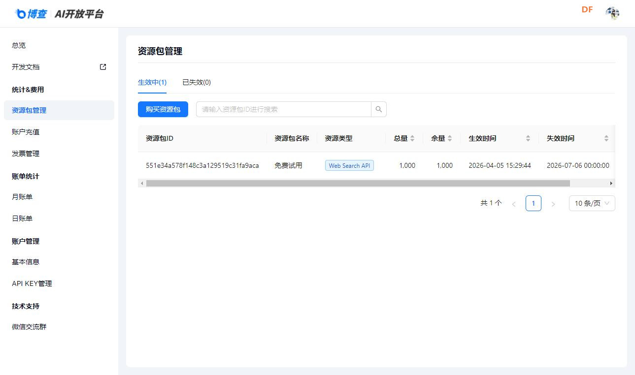

第一步:注册并获取 API Key
访问 博查开放平台(国内直连,秒开)。
点击右上角「注册」,使用手机号或邮箱完成注册。
登录后,进入「控制台」→「API 密钥管理」。
点击「创建 API 密钥」,输入名称(如 mimiclaw-test),选择免费套餐。
复制生成的 API Key(格式通常为 bocha-xxxxxxxxxxxxxx),保存好。
新用户自动获得 1000 次免费调用额度,完全够你完成所有测试。

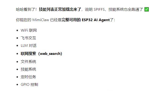

3. 在 MimiClaw 中加载技能:`skill_list` 确认 `bocha_search` 已出现。
4. 通过飞书或串口调用:发送 `bocha_search ESP32 教程` 即可获得搜索结果。

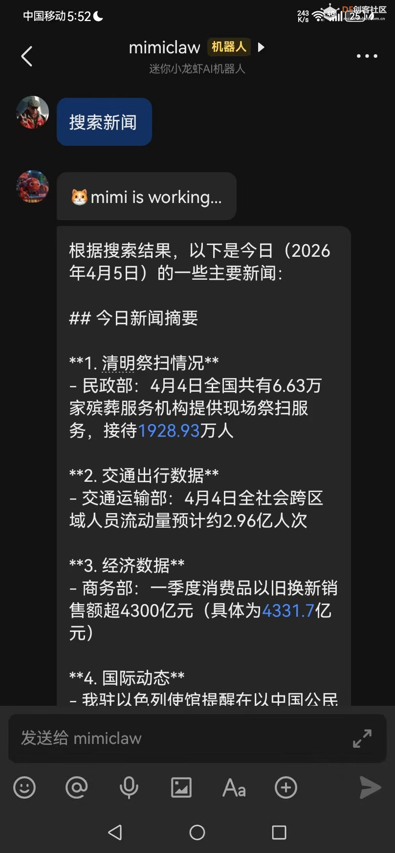

或者在飞书中发送:
text
bocha_search 行空板 K10 开发
预期输出:返回包含标题、链接和摘要的搜索结果列表。
如果返回结果正常,说明你的 MimiClaw 已经成功接入了国内搜索 API,可以随时查询实时信息。

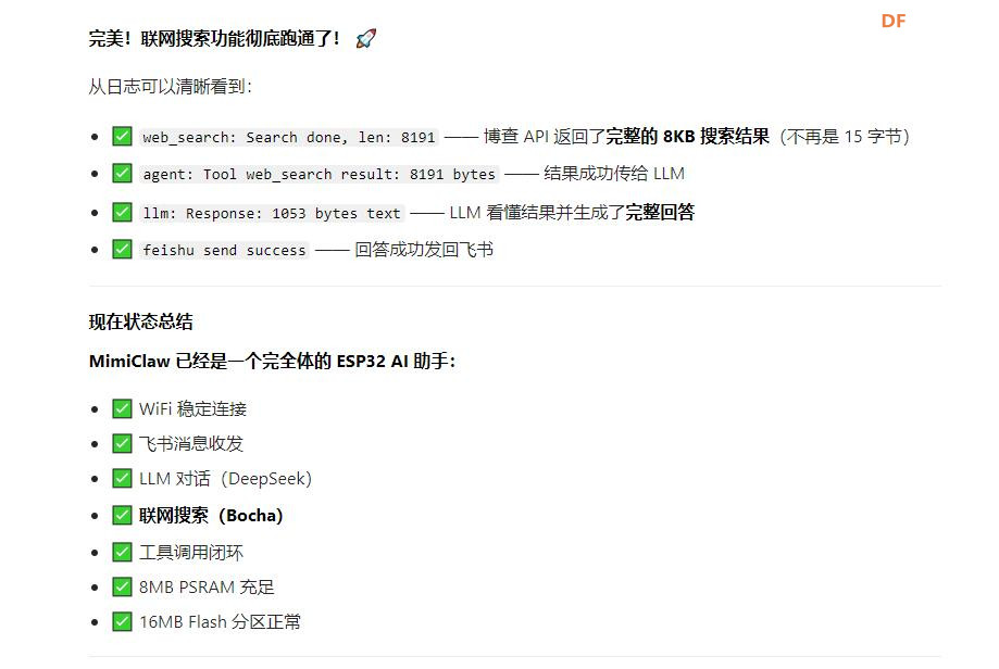

【花雕】行空板 K10+MimiClaw:配置搜索密钥让 AI 联网冲浪
目前MimiClaw状态评估
【花雕】行空板 K10+MimiClaw:配置搜索密钥让 AI 联网冲浪图2
