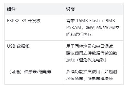

1、硬件清单
【花雕】MimiClaw ESP32-S3 接入飞书控制板载 RGB 全彩灯效图1

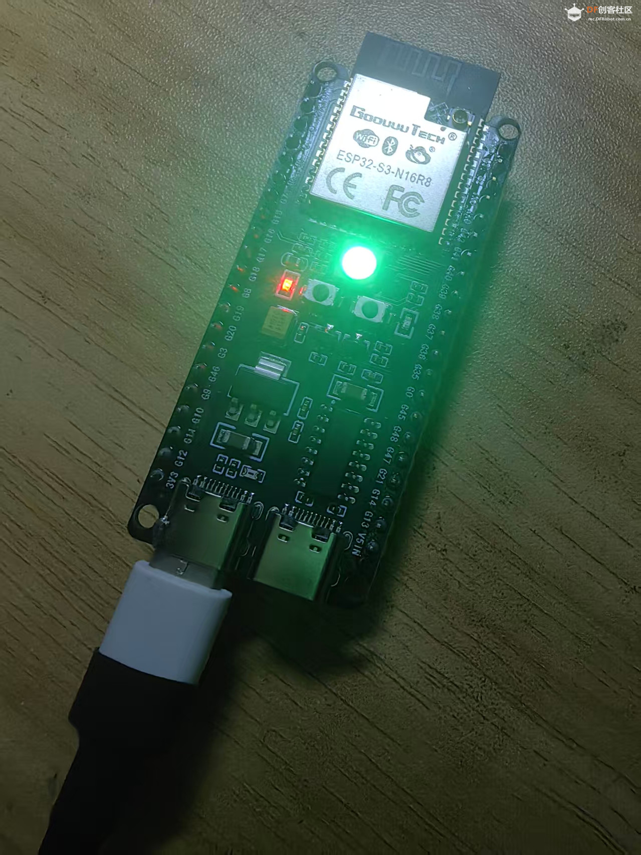

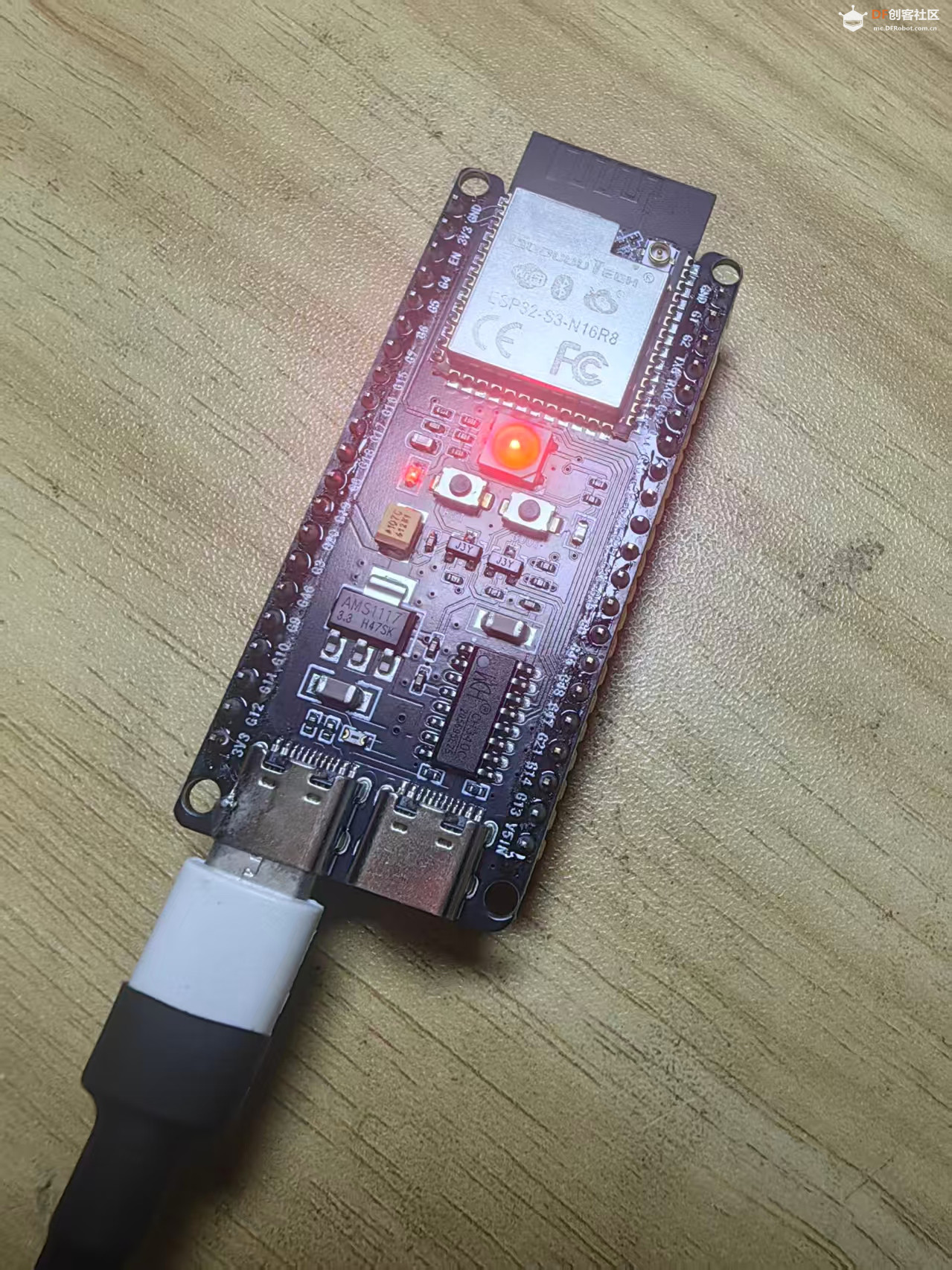

注意:本文无需额外外接 LED 灯,开发板板载的 WS2812 彩灯可直接用于测试和使用。
【花雕】MimiClaw ESP32-S3 接入飞书控制板载 RGB 全彩灯效图2

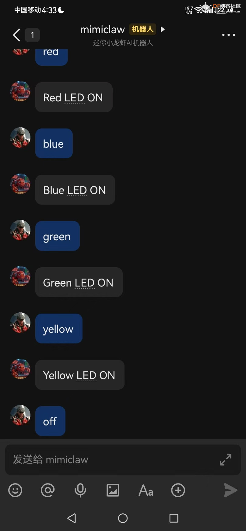

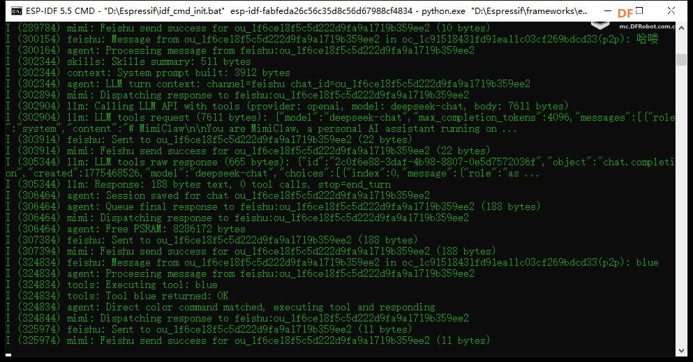

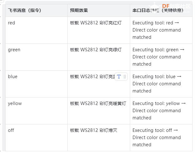

(3)优化 LLM 指令识别:预处理绕过 LLM 直接匹配颜色词
实测发现,DeepSeek 等 LLM 对 red、green、blue 等简单颜色词的识别并不稳定——有时 red 能正确触发工具调用,green 却被当作普通对话处理,导致彩灯无响应。为解决这一问题,我们在 LLM 调用前增加一层预处理逻辑:精确匹配用户消息中的颜色词,直接调用对应工具并回复,完全跳过 LLM,实现毫秒级响应。
打开 agent_loop.c 文件,添加预处理函数,并在消息处理逻辑中调用:

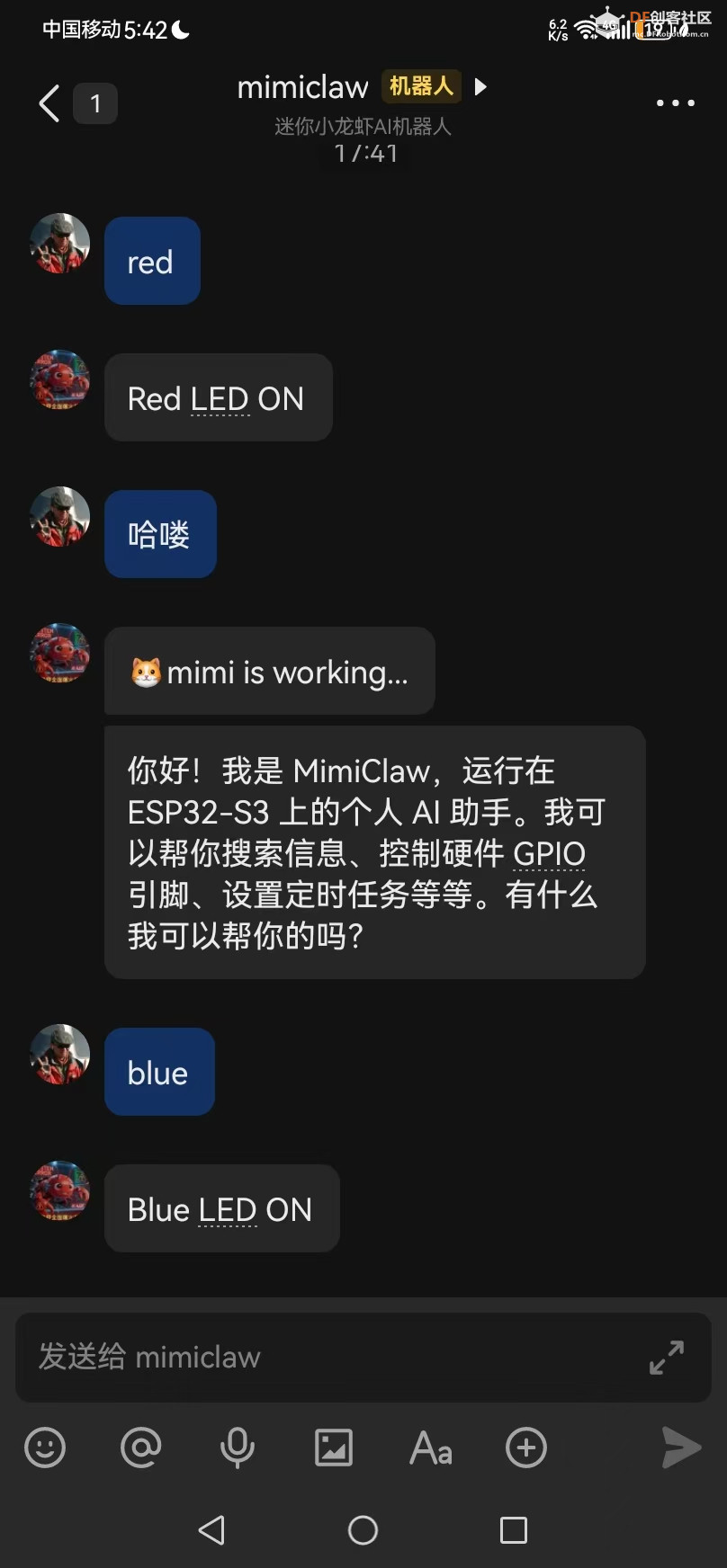

核心价值:通过预处理逻辑,red、green、blue、yellow、off 五个基础颜色指令实现毫秒级响应,且完全不受 LLM 状态影响;其他复杂对话(如“亮一盏暖一点的灯”)仍走 LLM 流程,实现“快速指令 + 智能对话”的分层设计,兼顾效率与灵活性。

配置完成后,即可在飞书中发送颜色指令,测试彩灯控制效果。以下为详细测试用例,结合串口日志验证执行结果:
(1)测试用例与预期效果

(1)手机飞书截图

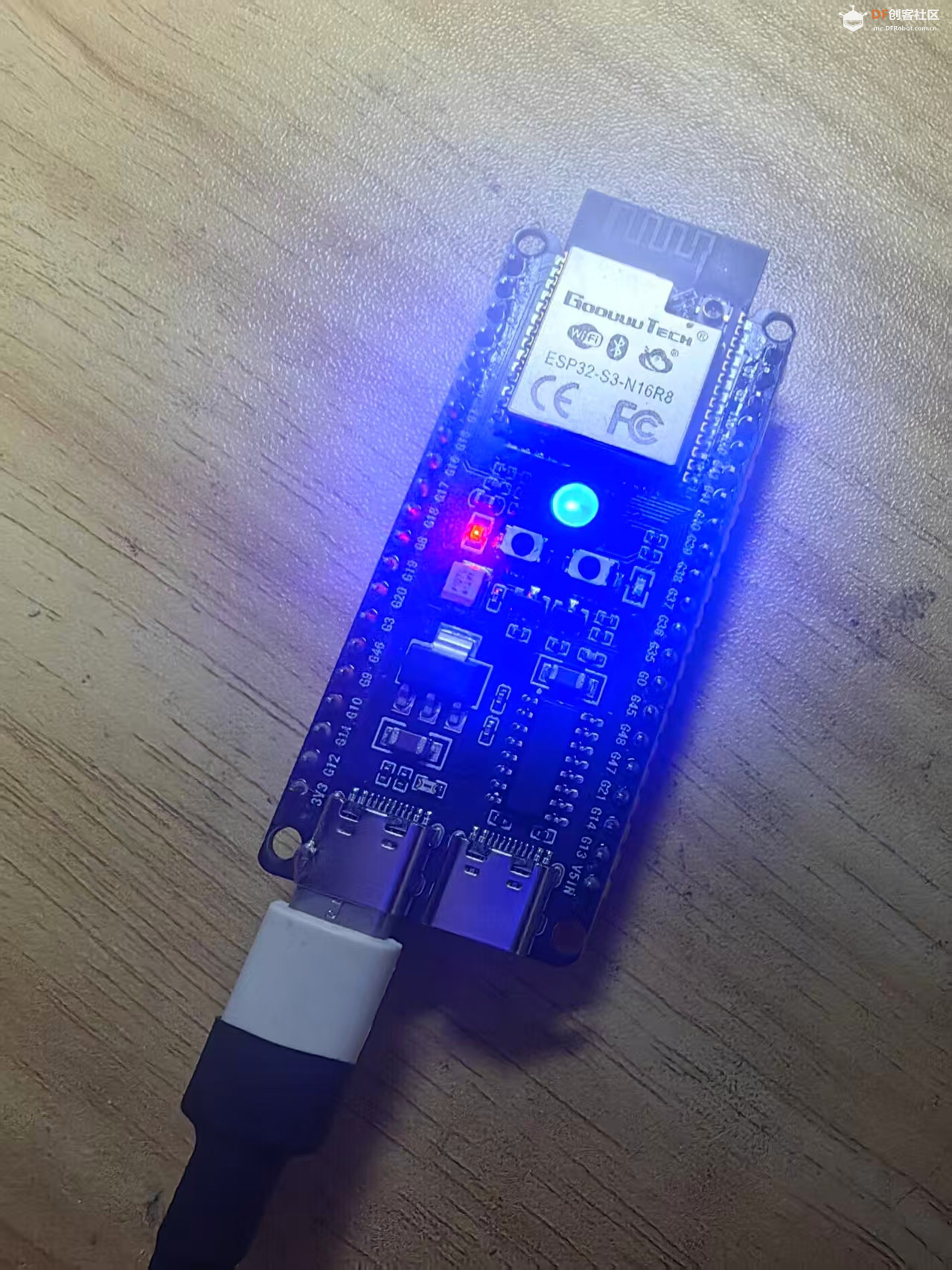

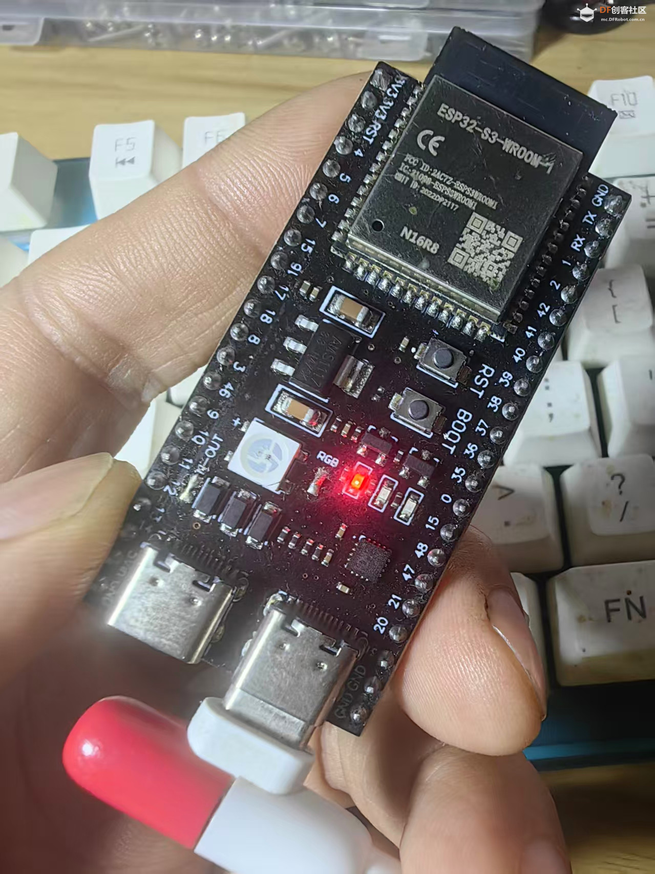

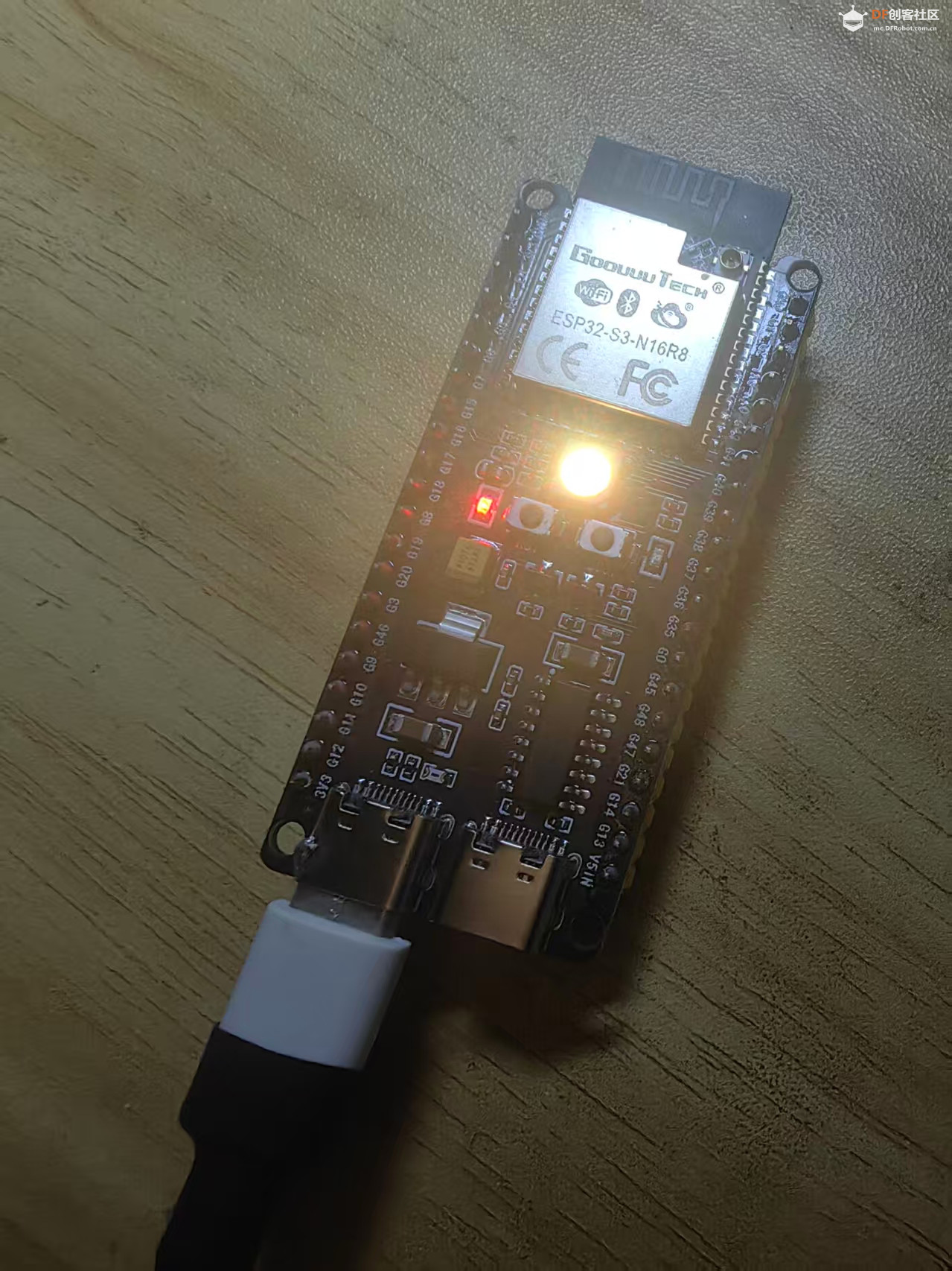

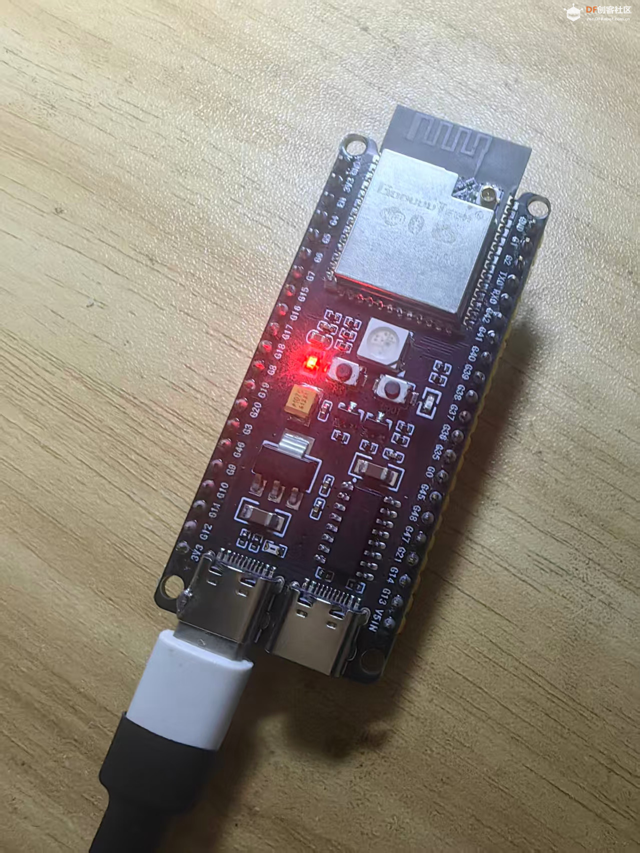

(2)ESP32S3开发板,板载48脚RGB情况
【花雕】MimiClaw ESP32-S3 接入飞书控制板载 RGB 全彩灯效图3
【花雕】MimiClaw ESP32-S3 接入飞书控制板载 RGB 全彩灯效图4
【花雕】MimiClaw ESP32-S3 接入飞书控制板载 RGB 全彩灯效图5

补充:
手机飞书截图
MimiClaw 记录日志
