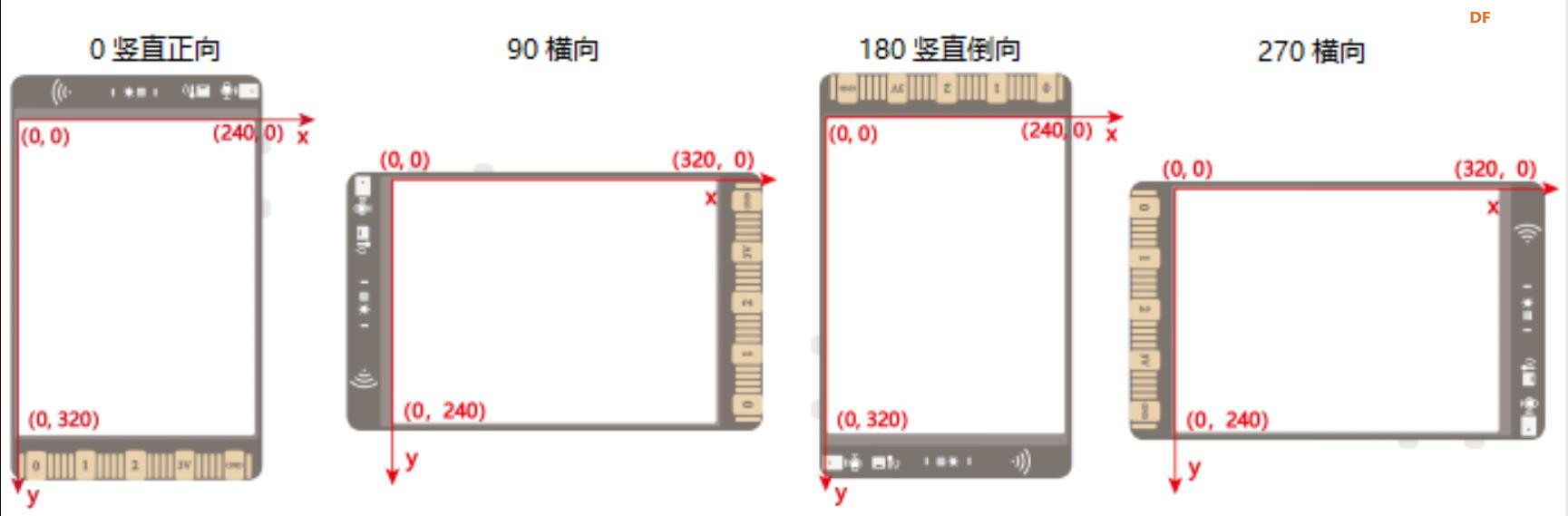

屏幕换向与像素规格
【花雕】行空板K10系列实验之随机位置随机大小填充圆形图2

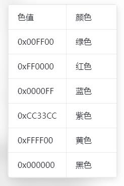

四、颜色格式说明(RGB565/24 位 RGB,K10 库统一用0xRRGGBB)
【花雕】行空板K10系列实验之随机位置随机大小填充圆形图1

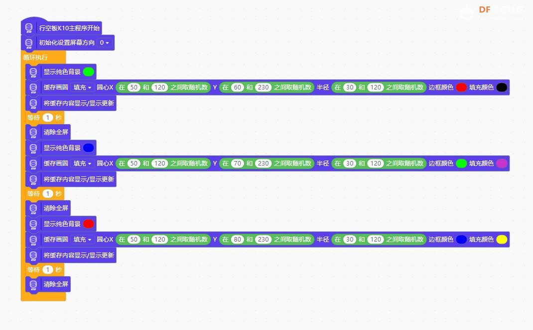

Mind+图形编程

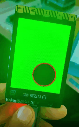

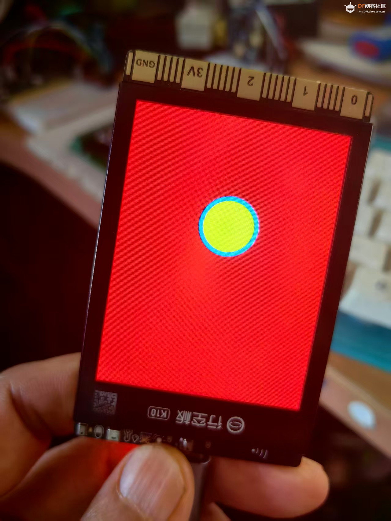

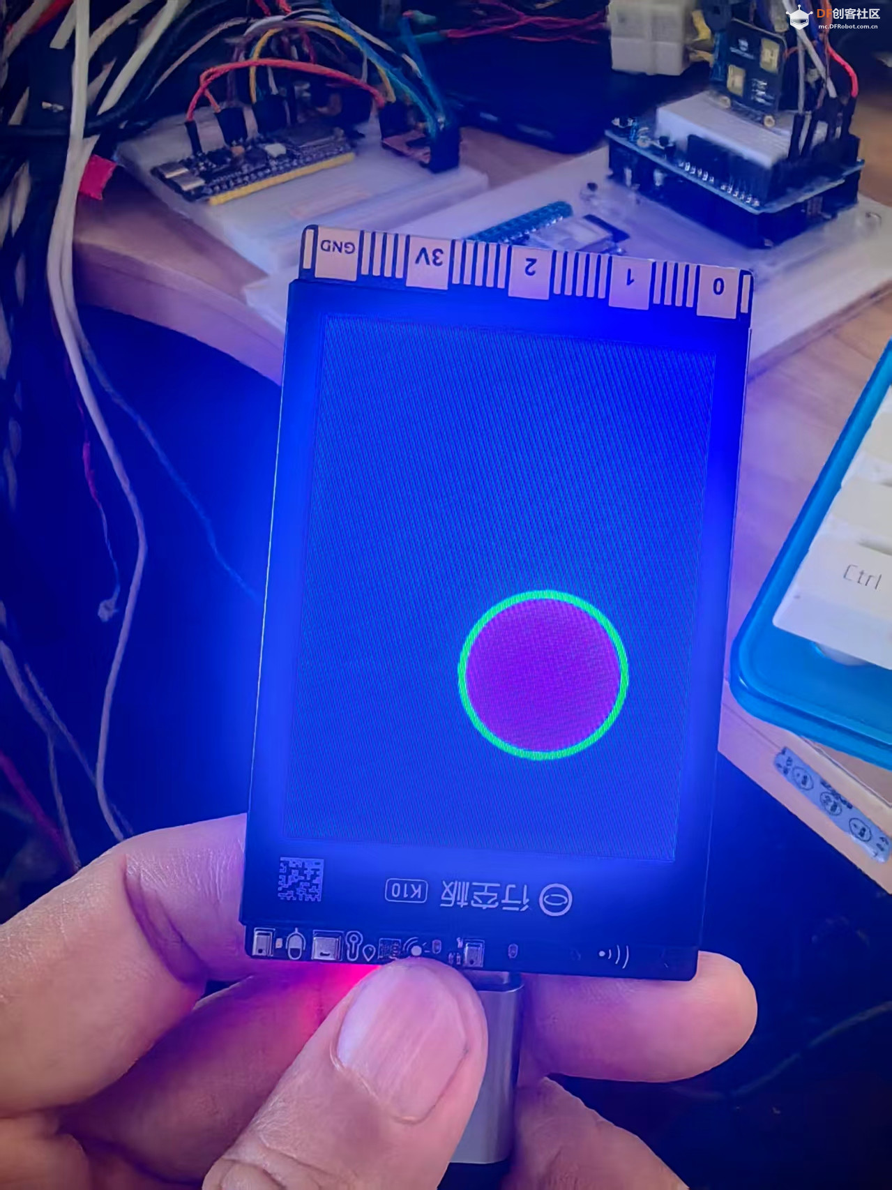

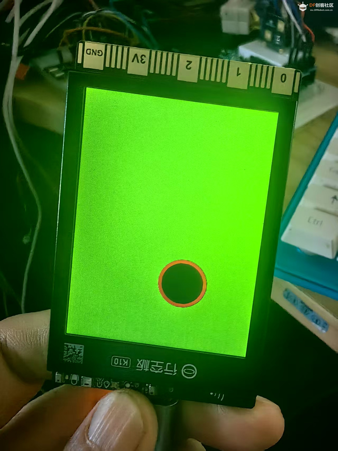

实验场景图  动态图
【花雕】行空板K10系列实验之随机位置随机大小填充圆形图3
【花雕】行空板K10系列实验之随机位置随机大小填充圆形图4
