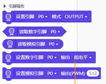

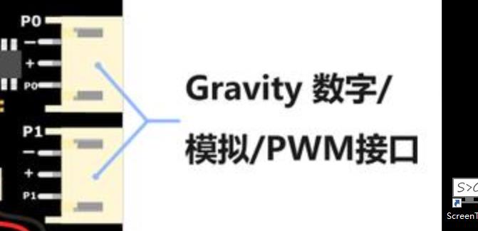

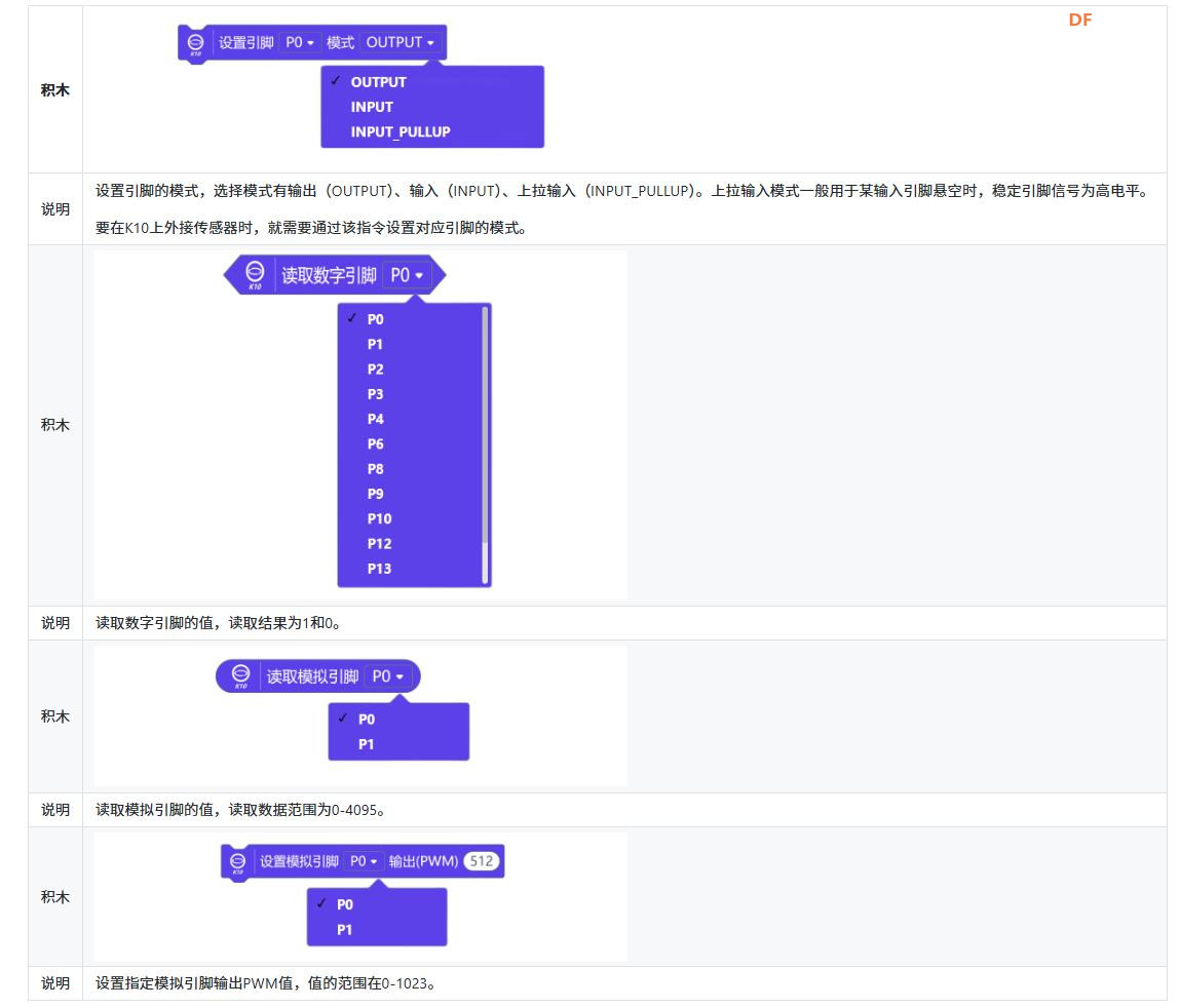

板载 3Pin PH2.0全功能IO接口 x 2
【花雕】行空板K10系列实验之使用光强模块来控制继电器图2
引脚操作相关积木
【花雕】行空板K10系列实验之使用光强模块来控制继电器图1
引脚操作相关积木说明

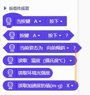

执行:继电器模块积木
板载传感器积木
【花雕】行空板K10系列实验之使用光强模块来控制继电器图3
辅助:屏幕显示相关积木

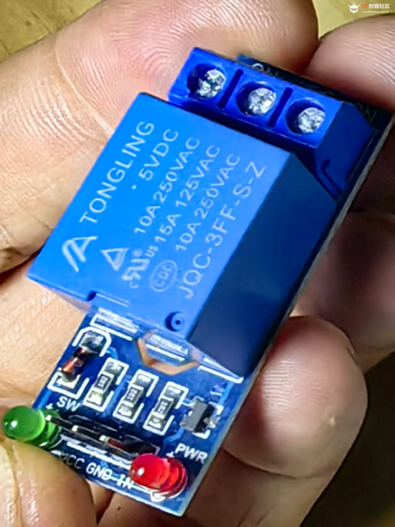

5V继电器模块
5V 继电器模块(单路最常用)
一、核心作用
低压控高压、小电流控大电流:单片机 / ESP32/Arduino 输出 3.3V/5V 弱电信号,控制 220V 交流电(灯泡、水泵、电机)通断,光耦隔离强弱电,高压不会烧坏主控板。
标准参数(SRD-05VDC-SL-C 主流款)
线圈供电:DC5V,单路吸合电流≈65~70mA
触点负载:AC250V/10A、DC30V/10A(额定上限,实际建议≤7A 更耐用)
结构:单刀双掷(COM 公共、NO 常开、NC 常闭)
触发:分低电平触发(最常见)、高电平触发两种
二、引脚分区(分【控制侧 3 针】+【负载侧 3 接线端子】)
1. 控制端(接单片机)
VCC:5V 直流正极(必须单独供电,多路继电器别只用开发板 5V)
GND:电源负极,和单片机 GND 共地
IN:信号输入脚
低电平版(90% 在售模块):IN=0V (GND)→继电器吸合;IN=5V→断开
高电平版:IN=5V→吸合;IN=0V→断开
2. 负载端子(接 220V 用电器)
COM (公共端):进线(220V 火线优先接 COM)
NO (常开):继电器吸合→COM 与 NO 导通(常用:电器一端接 NO)
NC (常闭):继电器断开→COM 与 NC 导通(断电默认接通)
实用接法:火线→COM,NO→负载一端,负载另一端接零线
三、接线示例(Arduino/ESP32)
模块 VCC→外接 5V 电源 +(不推荐开发板 5V 直供多路)
模块 GND→外接 5V 电源 - + 单片机 GND(共地必接!)
模块 IN→单片机 GPIO(如 D2)
220V:火线进 COM,NO 出接灯泡,灯泡另一端接零线
四、关键注意事项
共地原则:模块 GND 和单片机 GND 必须连在一起,否则触发失灵
供电大坑:单路 70mA,4 路全开≈300mA,多路继电器务必外接 5V 电源,禁止靠开发板 USB 供电,容易掉电重启
安全红线:220V 接线断电操作,端子裸露部分不要手摸
选型优先:选购带光耦隔离款,抗干扰、保护主控
五、常见规格分类
单路 5V:入门、小负载控制
2 路 / 4 路 / 8 路 5V:多路灯具、多路设备集中控制
六、典型用途
智能家居开灯、水泵启停、12V 电机通断、插座遥控、自动化装置开关。

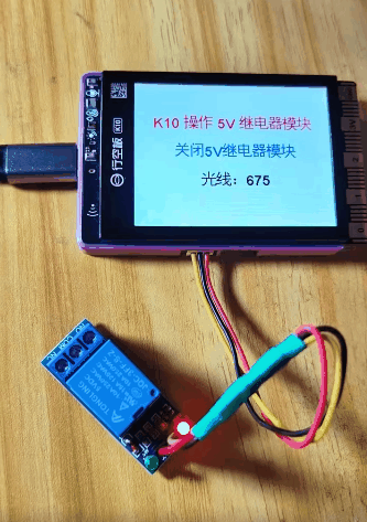

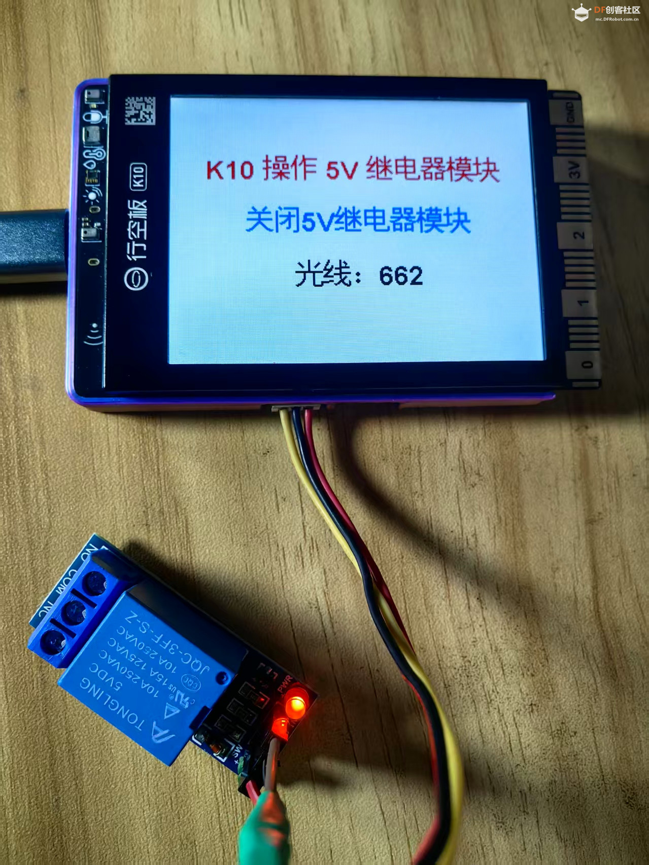

四、硬件接线说明
  • 继电器 VCC→5V、GND→GND、IN 控制脚→K10 P0 引脚;
  • K10 自带 ALS 光敏无需外接硬件。

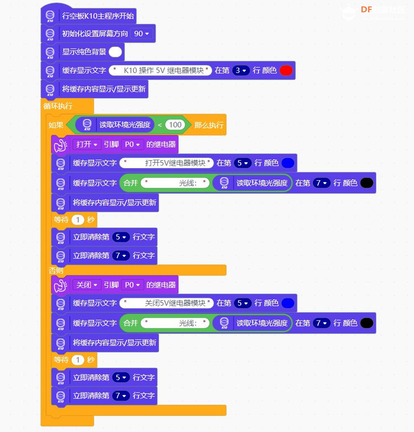

Mind+图形编程

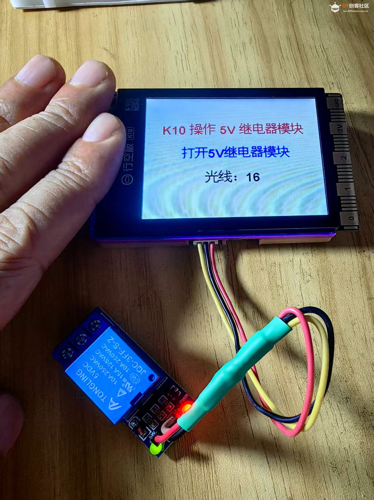

实验场景图与视频记录
【【花雕动手做】行空板K10系列实验之使用光强传感器来控制继电器模块#电子diy #diy电子爱好者 #单片机应用 #行空板K10#科技改变生活】
