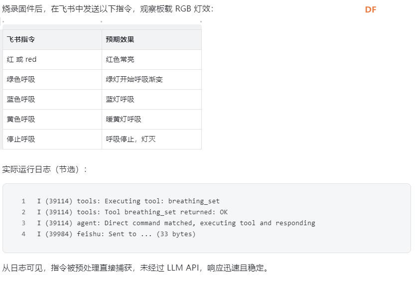

为了提高响应速度并避免 LLM 理解偏差,我们在 agent_loop.c 中增加预处理函数,直接匹配飞书消息中的关键词,并调用对应的工具。
3.1 匹配规则设计
  1. static bool try_direct_command(const char *content, char *output, size_t output_size)
  2. {
  3.     // 去除首尾空白
  4.     // ...
  5.     // 匹配“蓝色呼吸”、“绿色呼吸”等
  6.     if (strstr(content, "蓝色呼吸") != NULL || (strstr(content, "蓝") && strstr(content, "呼吸"))) {
  7.         tool_registry_execute("breathing_set", "{"r":0,"g":0,"b":255}", output, output_size);
  8.         return true;
  9.     }
  10.     if (strstr(content, "绿色呼吸") != NULL || (strstr(content, "绿") && strstr(content, "呼吸"))) {
  11.         tool_registry_execute("breathing_set", "{"r":0,"g":255,"b":0}", output, output_size);
  12.         return true;
  13.     }
  14.     if (strstr(content, "红色呼吸") != NULL || (strstr(content, "红") && strstr(content, "呼吸"))) {
  15.         tool_registry_execute("breathing", "{}", output, output_size);  // 红色呼吸默认工具
  16.         return true;
  17.     }
  18.     // 纯“呼吸”默认为红色
  19.     if (strstr(content, "呼吸") != NULL && strstr(content, "停止") == NULL) {
  20.         tool_registry_execute("breathing", "{}", output, output_size);
  21.         return true;
  22.     }
  23.     // 停止呼吸
  24.     if (strstr(content, "停止呼吸") != NULL || strstr(content, "关呼吸") != NULL) {
  25.         tool_registry_execute("breathing_stop", "{}", output, output_size);
  26.         return true;
  27.     }
  28.     // ... 其他颜色指令(红、绿、蓝、灭等)
  29.     return false;
  30. }
3.2 集成到主循环
在 agent_loop_task 中,消息入队后首先调用 try_direct_command,如果匹配成功则直接回复并跳过 LLM 调用:
  1. if (try_direct_command(msg.content, direct_response, sizeof(direct_response))) {
  2. ESP_LOGI(TAG, "Direct command matched, executing tool and responding");
  3. // 构造回复消息并推送
  4. continue;
  5. }
  6. // 否则走正常 LLM 流程
这种设计让固定指令获得毫秒级响应,同时保留了 LLM 处理复杂自然语言的能力。

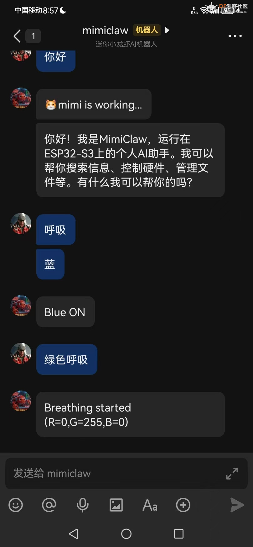

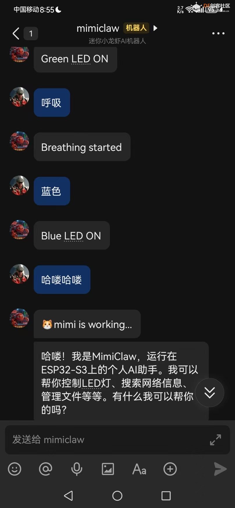

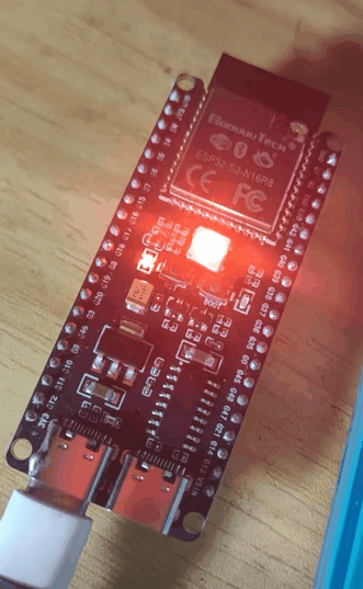

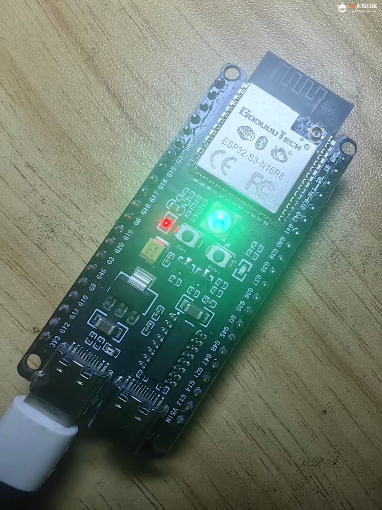

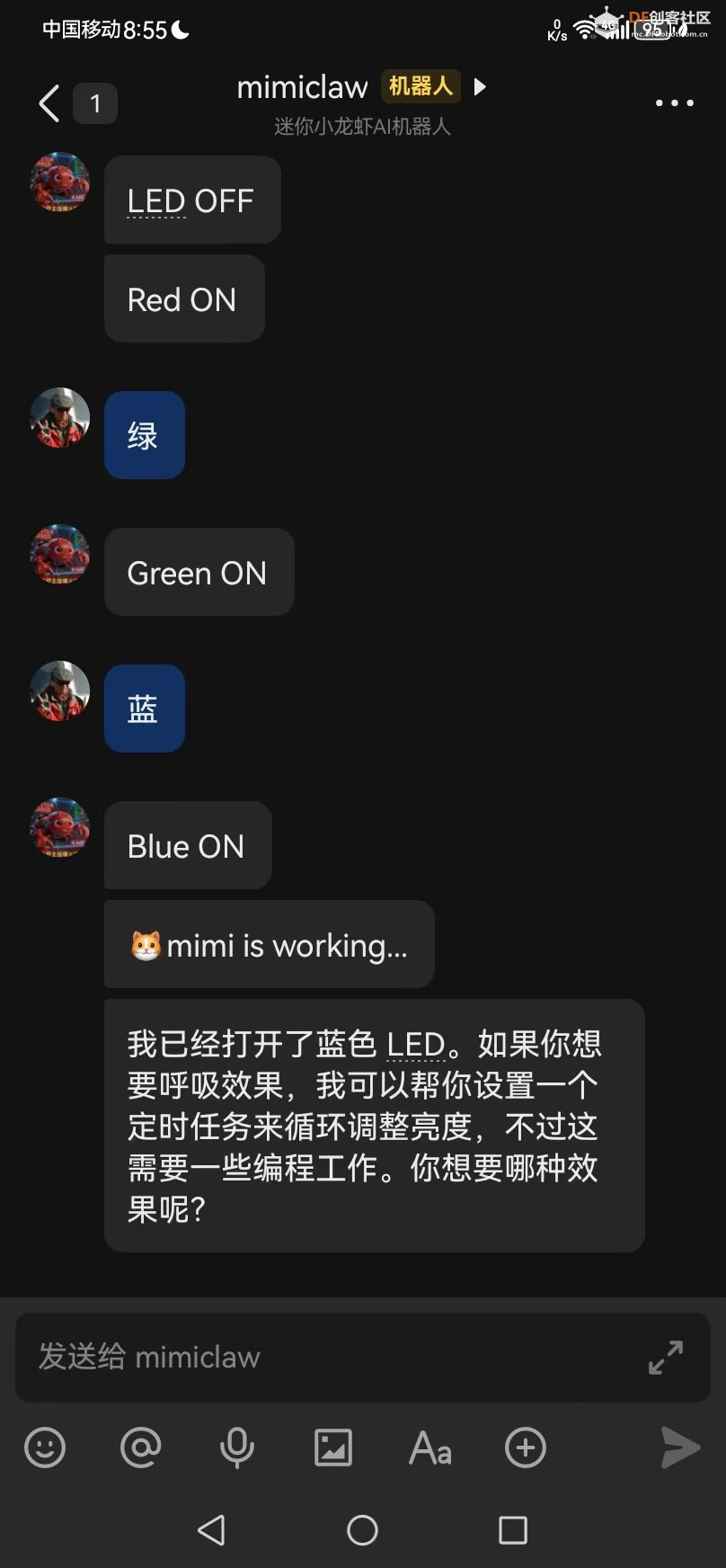

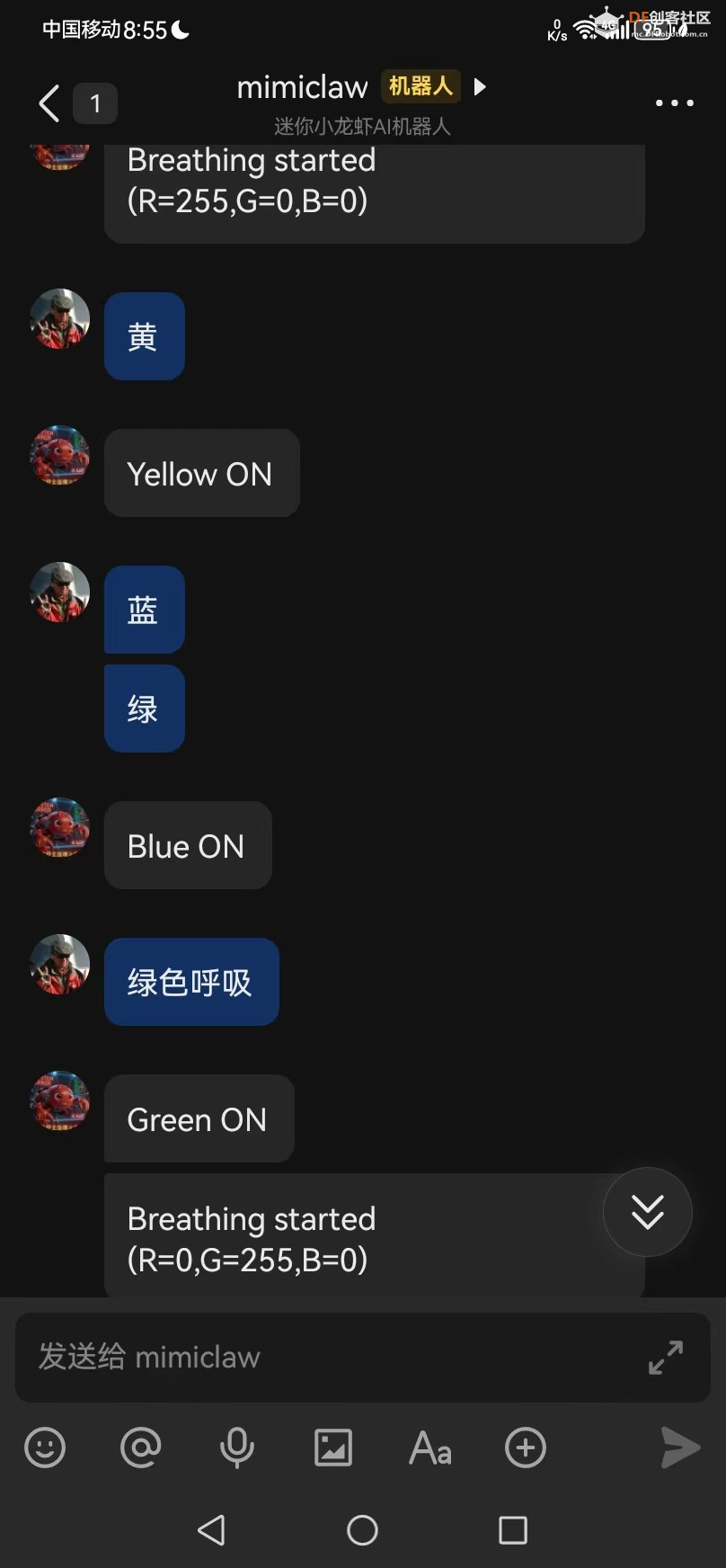

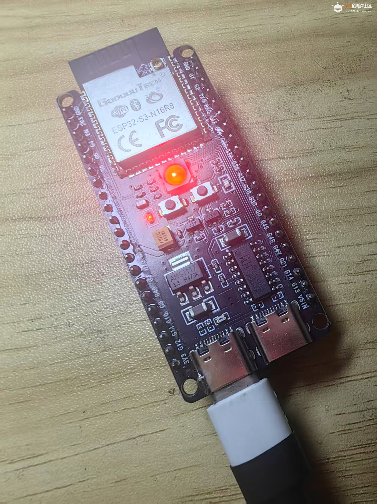

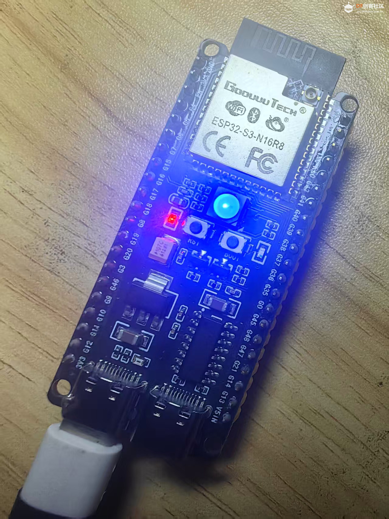

【花雕】ESP32-S3 + MimiClaw 实战:手机飞书控制多色呼吸灯图1
发表于 2026-4-7 04:54:26
【花雕】ESP32-S3 + MimiClaw 实战:飞书控制多色呼吸灯

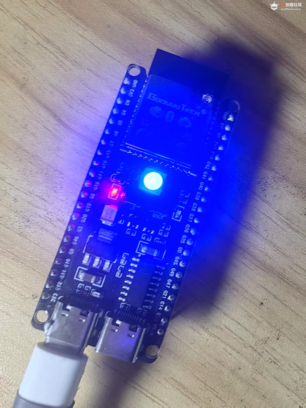

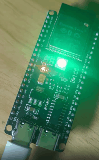

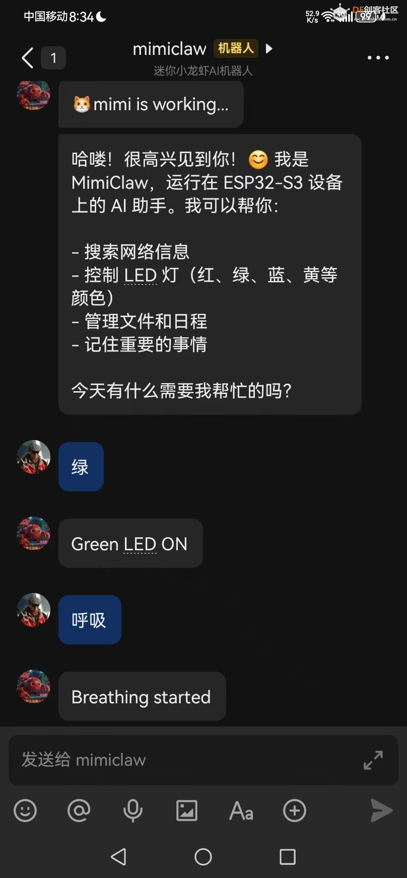

五、实验结果记录:手机飞书通信截图与ESP32S3开发板板载WS2812的点灯情况(视频)
【花雕】ESP32-S3 + MimiClaw 实战:手机飞书控制多色呼吸灯图2
【花雕】ESP32-S3 + MimiClaw 实战:手机飞书控制多色呼吸灯图3
【花雕】ESP32-S3 + MimiClaw 实战:手机飞书控制多色呼吸灯图4
【花雕】ESP32-S3 + MimiClaw 实战:手机飞书控制多色呼吸灯图7
【花雕】ESP32-S3 + MimiClaw 实战:手机飞书控制多色呼吸灯图6
【花雕】ESP32-S3 + MimiClaw 实战:手机飞书控制多色呼吸灯图8
【花雕】ESP32-S3 + MimiClaw 实战:手机飞书控制多色呼吸灯图5
【花雕】ESP32-S3 + MimiClaw 实战:手机飞书控制多色呼吸灯图9
