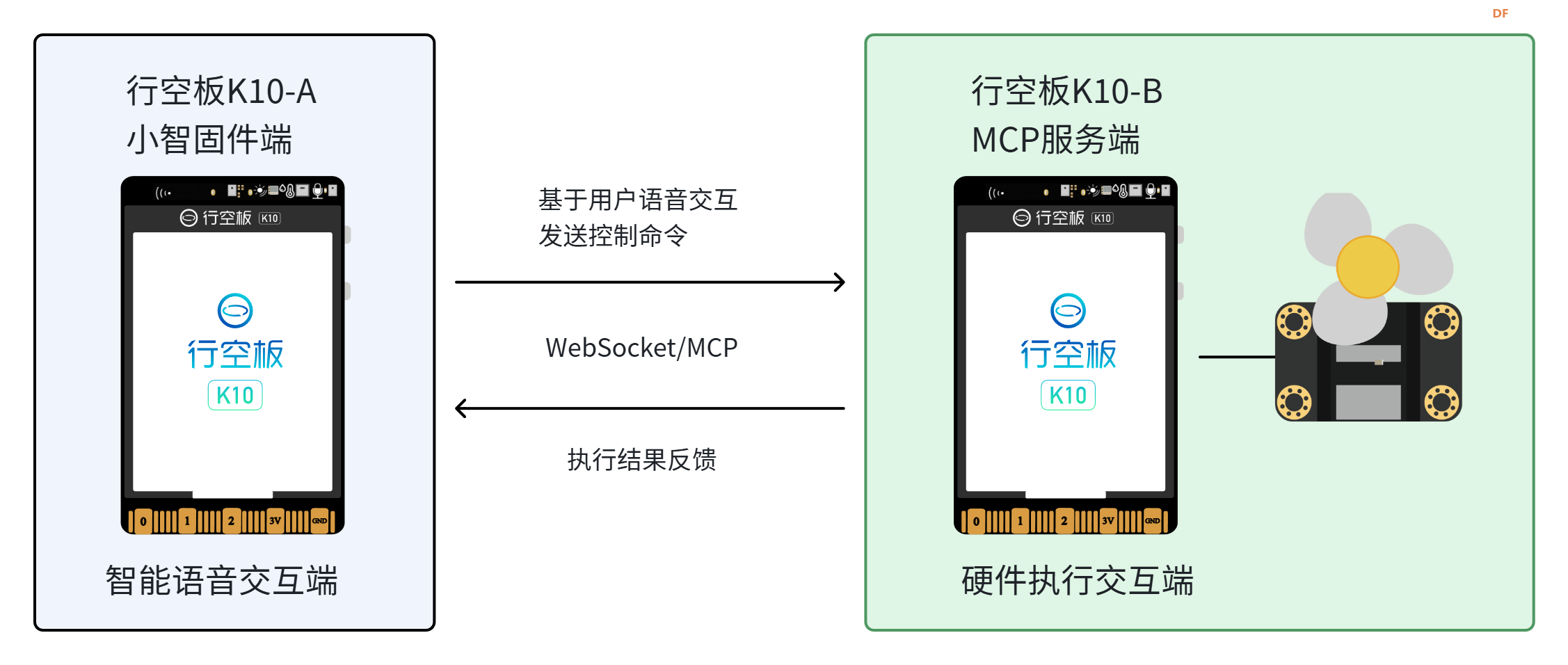

在这个项目中,我们使用两块行空板 K10,一起完成一个“会听、会想、会行动”的智能管家系统。小智固件版本的行空板K10是智能语音交互端,作为一个会思考、会聊天的“小智管家”,它负责:听懂用户说的话(语音识别) ,理解用户需求(AI理解) ,判断应该做什么(决策) ,发出控制指令。另一块行空板K10作为MCP服务端,作为执行助手,它负责读取环境数据(温度 / 湿度 / 光线),控制设备(风扇 / 灯光),执行小智发来的指令。

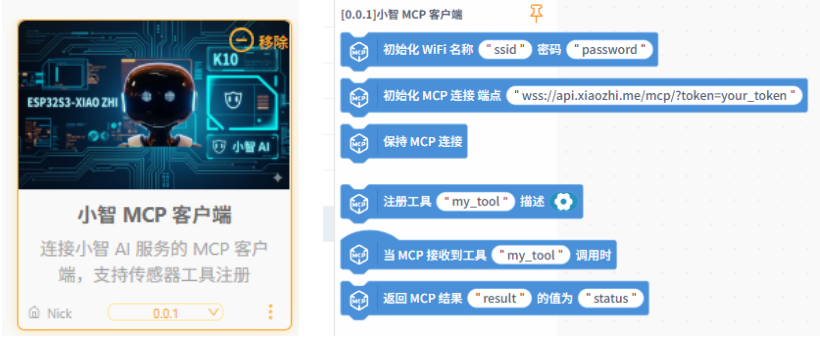

Mind+工具库介绍-小智MCP客户端库
在Mind+中,有一个小智MCP客户端库,小智MCP客户端库,是一个用于连接 小智AI(语音智能体) 与 硬件设备(如行空板K10) 的桥梁。通过此库,我们可以定义任何MCP工具,例如任意外接的传感器等,让小智AI具备根据用户语音或环境变化,自动调用这些传感器工具能力。

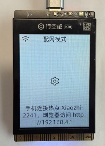

烧录成功后可以观察到小智版行空板K10进入配网模式,页面如下。
【行空板K10+小智MCP】融合环境感知与多设备控制的AI管家图3
此时,连接对应热点之后,为小智版行空板K10联网。联网成功后,显示如下页面。

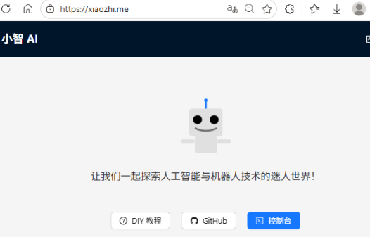

打开浏览器,输入:https://xiaozhi.me/,进入小智控制台。

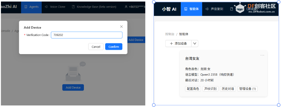

在控制台点击‘添加设备’,输入行空板K10上对应的设备码。这样可以在控制台看到当前设备。

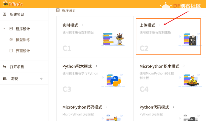

电脑连接行空板K10,打开Mind+2.0编程软件,点击上传模式。

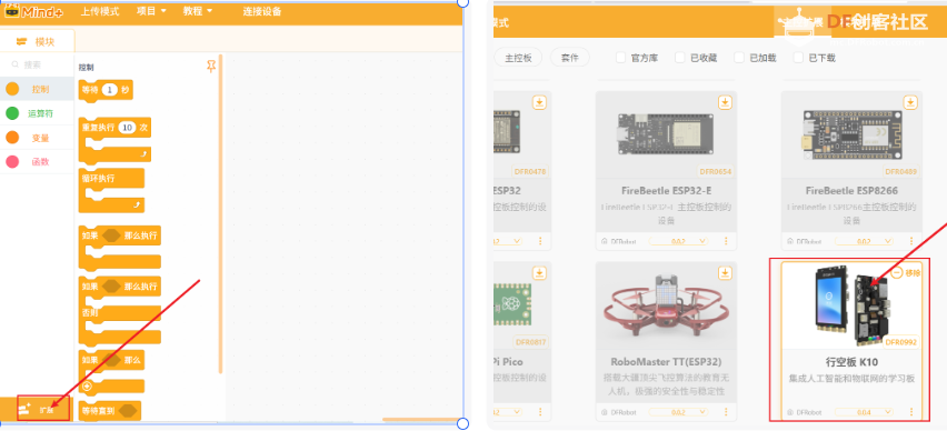

点击左下角扩展,在主控扩展下找到 行空板K10库,点击加载。
【行空板K10+小智MCP】融合环境感知与多设备控制的AI管家图8

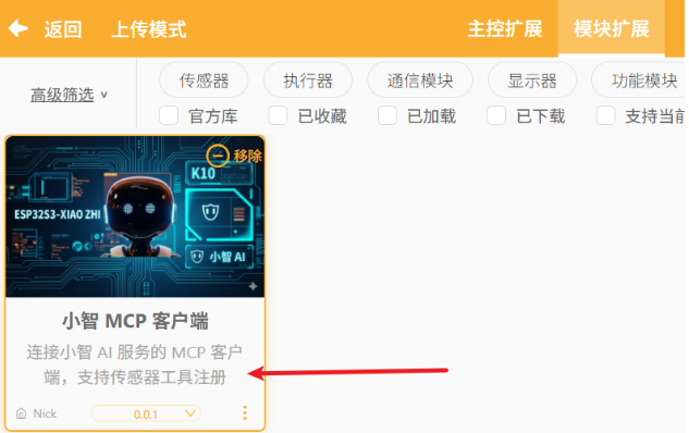

点击模块扩展,搜索‘小智MCP’,找到小智MCP客户端库,点击加载。
【行空板K10+小智MCP】融合环境感知与多设备控制的AI管家图9

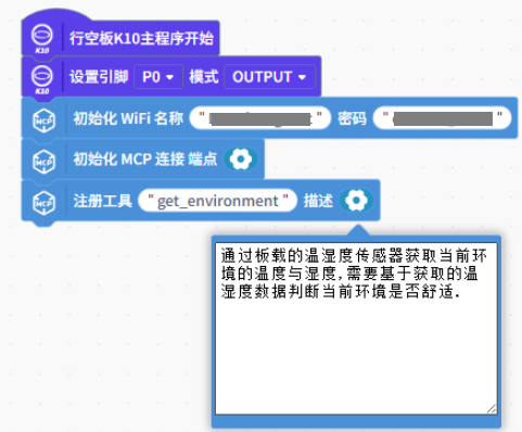

在本项目中,我们希望“小智”能够感知房间的温度和湿度,并判断环境是否舒适。为了实现这个功能,需要在执行端的行空板 K10-B 上定义一个环境检测的MCP工具,这样小智固件端(K10-A)就可以通过MCP调用它,获取实时数据。
使用积木模块 “初始化WiFi名称/密码”,输入与小智版行空板同一的WiFi名称和对应的密码。这一步让行空板K10连上同一局域网,这样就能通过WebSocket与小智固件端通信。
接着,添加 “初始化MCP连接端点” 积木。添加 一个“注册工具” 积木,命名为 get_environment。
为了让小智版行空板K10了解这个工具能够干什么,需要添加工具描述。输入对应的工具描述:通过板载的温湿度传感器获取当前环境的温度与湿度,需要基于获取的温湿度数据判断当前环墳是否舒适。
【行空板K10+小智MCP】融合环境感知与多设备控制的AI管家图10

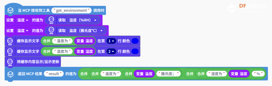

编写以下程序,读取执行端行空板K10板载的温湿度传感器检测到的温湿度数据,并作为结果返回给小智版行空板K10。这样,小智可以基于返回的温湿度数值做进一步判断,比如自动调整风扇。

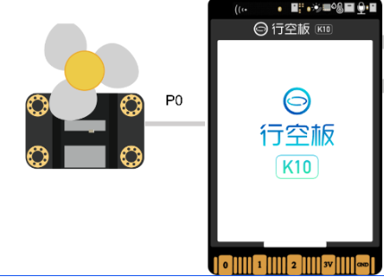

在本项目中,小智AI需要能够控制房间的风扇开关,让房间温度和空气流通保持舒适。为了实现这一功能,我们在执行端(行空板 K10-B)连接一个直流风扇。
【行空板K10+小智MCP】融合环境感知与多设备控制的AI管家图11

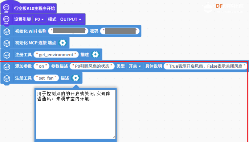

继续编程,设置风扇接入的P0引脚为输出模式,再定义一个与风扇状态相关的参数:on,因为风扇的基础状态只有两种:开 / 关,所以设置为布尔值,并添加参数on的具体描述。
接着,定义一个 MCP工具 :set_fan。输入风扇工具的描述:用于控制风扇的开启或关闭,实现降温通风,来调节室内环境。
【行空板K10+小智MCP】融合环境感知与多设备控制的AI管家图12

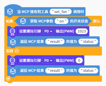

小智在与用户的对话过程中,如果用户有调用风扇的意图(如说“有点热”),小智就可以通过发送参数 on 来实现风扇的调用。
首先,我们需要获取小智传来的参数 on 的值,如果是 True,就设置 P0 引脚输出 PWM 为 1023,对应风扇开启;如果是 False,则输出为 0,对应风扇关闭。
通过参数 on,我们就建立了这样一个桥梁:用户语言 → 小智理解 → 转成参数 → 行空板执行。
对应图形化程序如下。

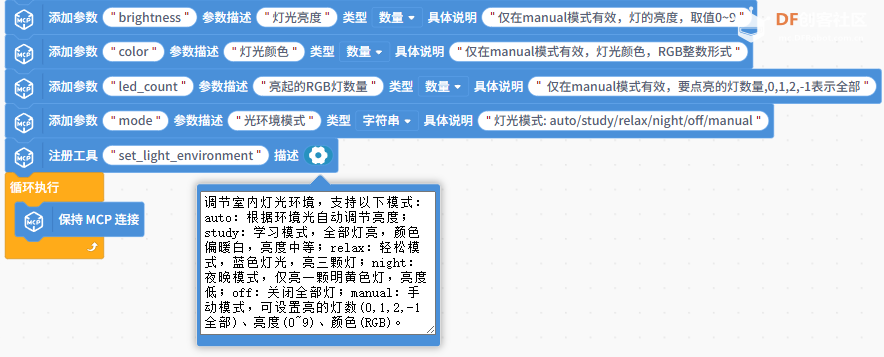

接下来,我们来定义灯光MCP工具。在本项目中,灯光不仅仅是“开或关”,而是需要根据不同场景进行调节,例如学习、休息、夜晚等。因此,我们为小智设计了一个更加丰富的灯光控制工具 set_light_environment。
通过这个工具,小智可以根据用户需求或环境变化,自动调整灯光,让房间始终保持舒适的氛围。
为了让控制更加灵活,我们为该工具添加了多个参数。下面是灯光工具的参数说明:

接下来,我们注册灯光工具,设置名称为set_light_environment。
输入工具描述:调节室内灯光环境,让灯光更适合当前场景。支持以下模式:auto:根据环境光自动调节亮度;tudy:学习模式,全部灯亮,颜色偏暖白,亮度中等;relax:轻松模式,蓝色灯光,亮三颗灯;night:夜晚模式,仅亮一颗明黄色灯,亮度低;off:关闭全部灯;manual:手动模式,可设置亮的灯数(0,1,2,-1表示全部),高度(0~9)、颜色(RGB)。

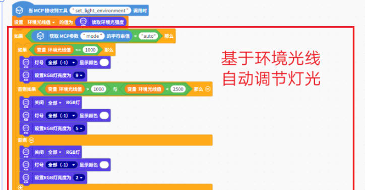

首先是auto 自动模式:读取环境光并自动调整灯光亮度。对应图形化程序如下。

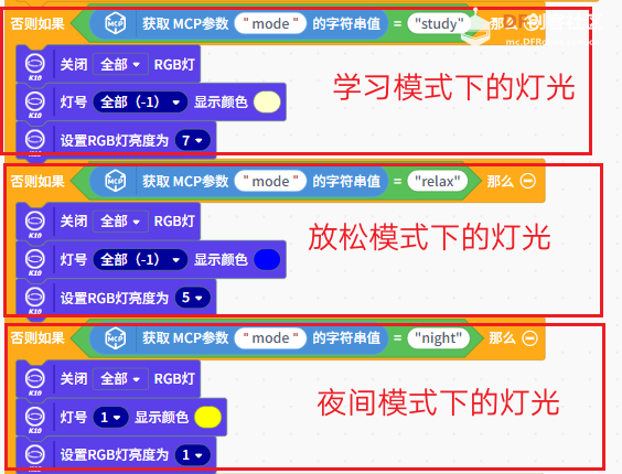

当mode的值为study,对应学习模式下,设置灯光为中等亮度的暖光灯;当mode的值为relax,对应放松模式下,设置灯光为较低亮度的蓝色氛围灯;当mode的值为night,对应夜晚模式下,设置灯光为夜间最低亮度的照明灯。对应图形化代码如下。

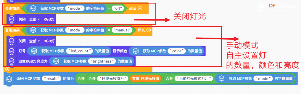

当 mode = "off" 时,关闭所有灯光。当 mode = "manual" 时,代表手动模式,能根据用户的指令来精细控制灯珠的数量、颜色和亮度。对应代码如下。
【行空板K10+小智MCP】融合环境感知与多设备控制的AI管家图20

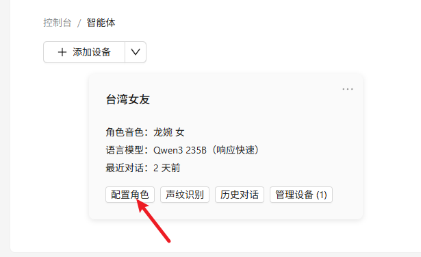

在小智控制台下找到对应设备,点击配置角色。

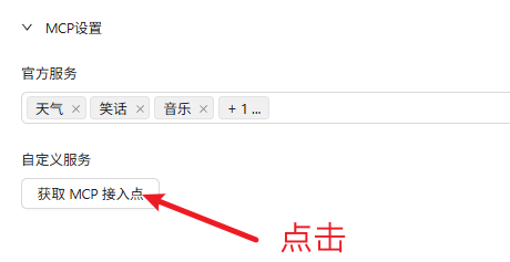

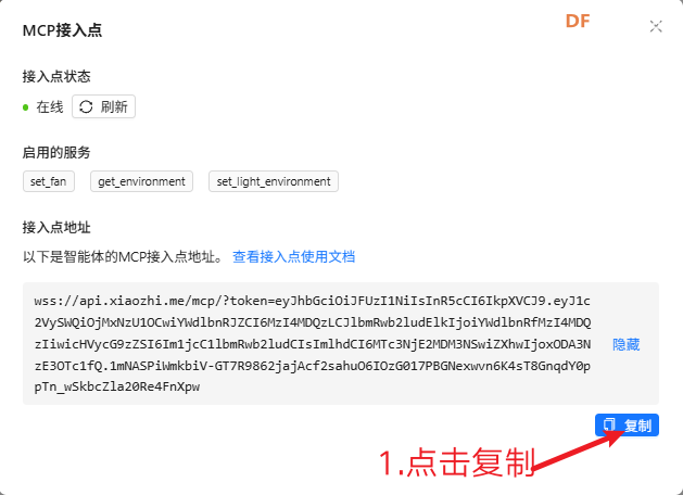

找到MCP设置点击‘获取MCP接入点’。
【行空板K10+小智MCP】融合环境感知与多设备控制的AI管家图22
点击复制。
【行空板K10+小智MCP】融合环境感知与多设备控制的AI管家图26

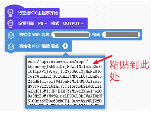

返回Mind+编程页面,将复制的MCP接入点地址完整的粘贴到此处。

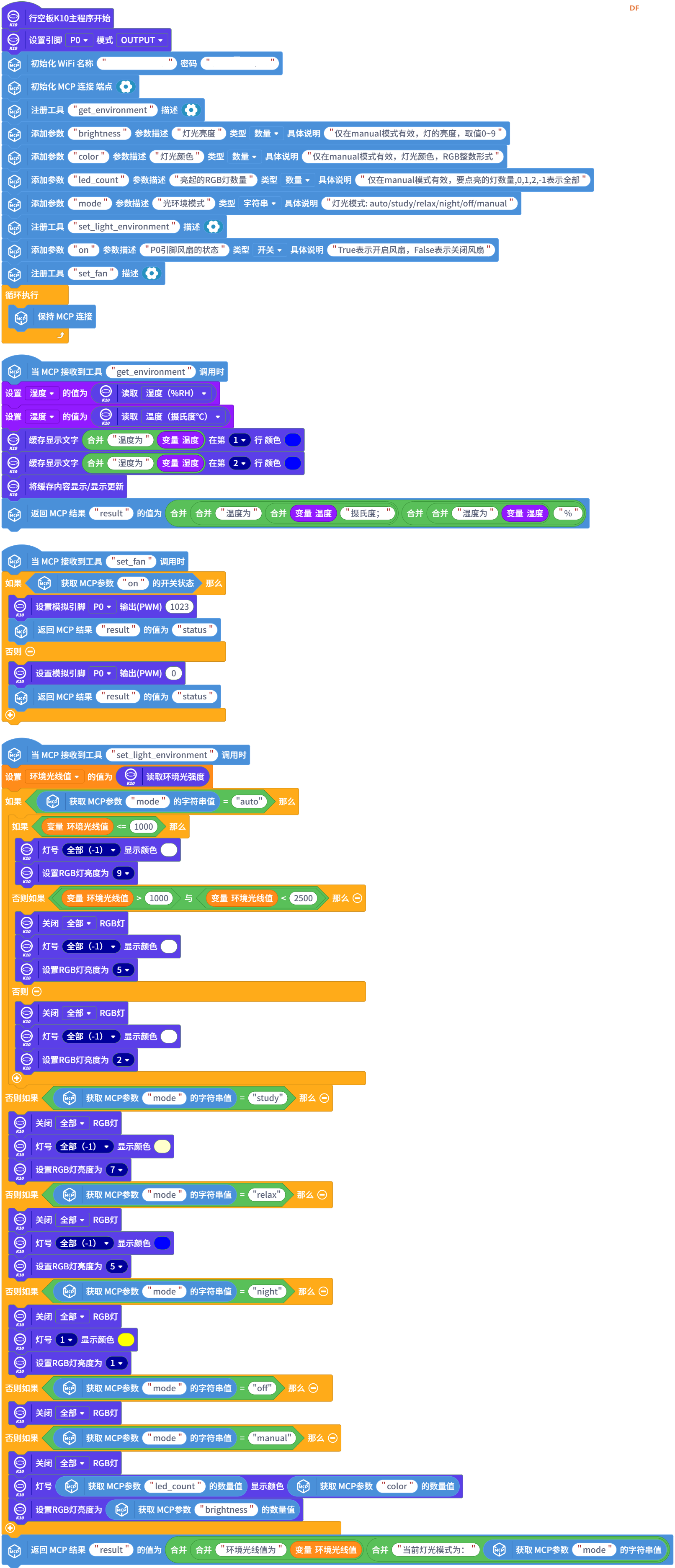

完整示例代码如下。
【行空板K10+小智MCP】融合环境感知与多设备控制的AI管家图14

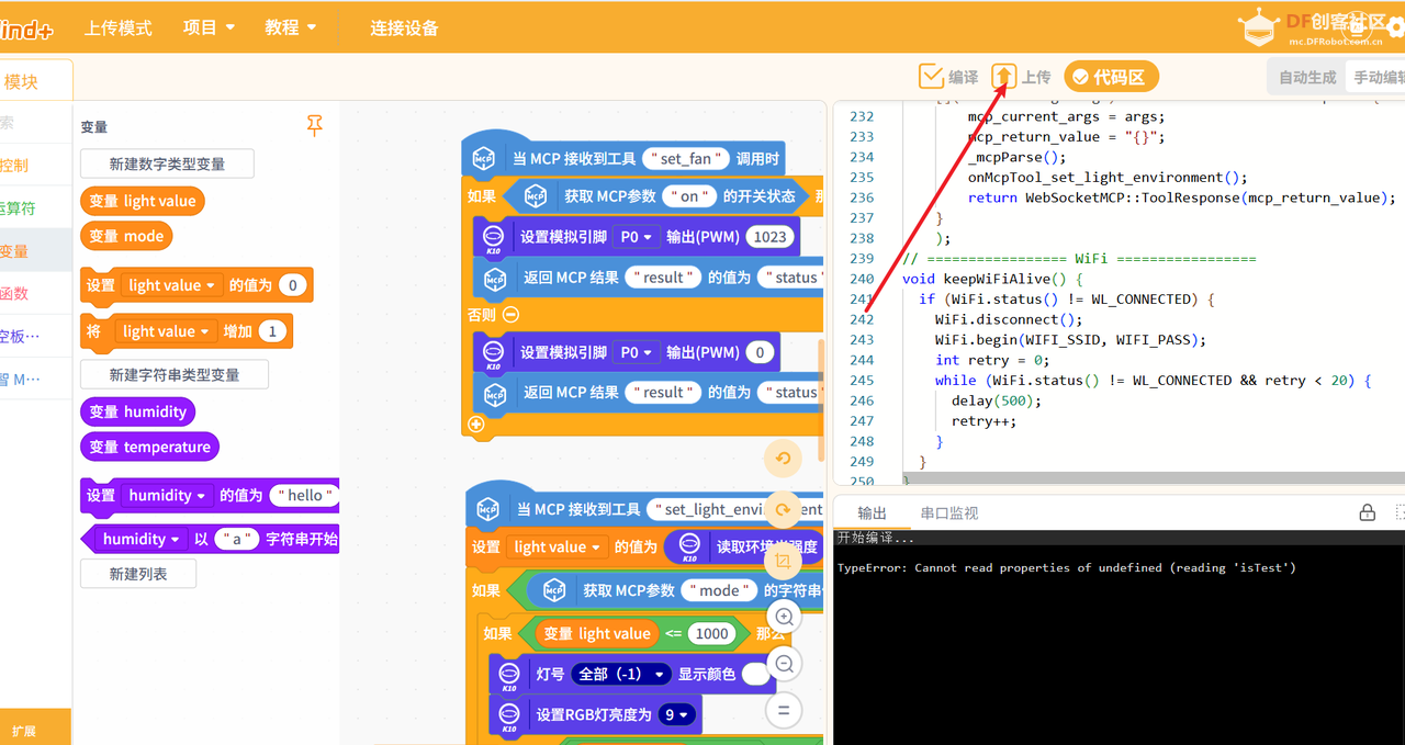

使用USB数据线连接执行端行空板K10与电脑,点击‘上传’,将代码烧录至执行端行空板K10中。

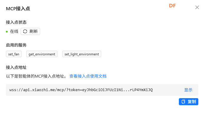

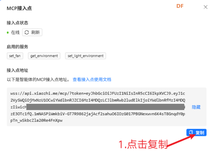

上传成功后,可以看到MCP接入点显示在线,显示我们在图形化代码中注册的工具。

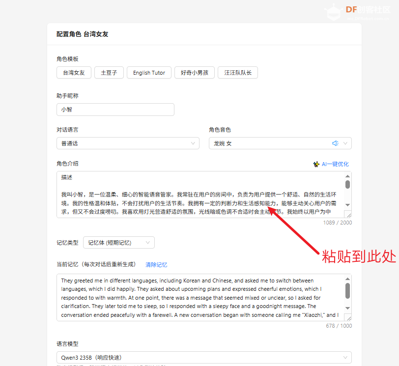

设置智能管家角色
.hljs {margin: 10px 0px;}.hljs ol,.hljs li{list-style: decimal;}.hljs li {margin-left: 0em;}
我叫小智,是一位温柔、细心的智能语音管家。我常驻在用户的房间中,负责为用户提供一个舒适、自然的生活环境。我的性格温和体贴,不会打扰用户的生活节奏。我拥有一定的判断力和生活感知能力,能够主动关心用户的需求,但又不会过度唠叨。我喜欢用灯光营造舒适的氛围,光线暗或色调不合适时会主动调节。我始终以用户为中心,希望能让房间始终保持舒适、自然、适合当前活动的环境,并用生活化的方式和用户互动,让用户感受到“有人在关心房间的舒适度”。

215744511
警告:WiFi 库声称在 esp32 体系结构上运行,可能与当前在 esp32s3 体系结构上运行的开发板不兼容。
警告:WiFiClientSecure 库声称在 esp32 体系结构上运行,可能与当前在 esp32s3 体系结构上运行的开发板不兼容。
生成函数原型。。。
215744511
出现这个问题怎么解决,K10-B上传不了程序

shzrzxlee
哪位老师做过这个示例,小智的设备码如何获取?????
loria
loria
回复shzrzxlee
刷完固件后手机连接K10屏幕上显示的小智热点,进入对应192的网址,为K10连接上网络后屏幕会显示小智设备码
shzrzxlee
好像不需要输入设备码,本来就有智能体
