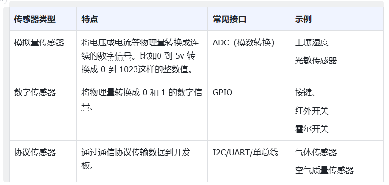

在开始连接传感器之前,首先需要知道:不同类型的传感器,连接方式也不同。
说起连接传感器,一般来说你需要分辨你的传感器类型,我一般会把传感器分为模拟量传感器、数字传感器、协议传感器这几类。
没有传感器的ESP-Claw 有多无聊图23
对于模拟传感器和数字传感器来说,接线方式通常比较简单。将VCC 接开发板电源正极、GND 接开发板电源负极、SIG/OUT 接开发板 GPIO 引脚 即可完成连接。
对于协议传感器,除了正负极接线外,根据不同的协议类型通常所需的GPIO数量也不同。I2C类型通常需要 SDA 与 SCL 两根信号线;UART 需要 TX 与 RX两根信号线;DS18B20 这类单总线传感器则只需要一个 GPIO接线。

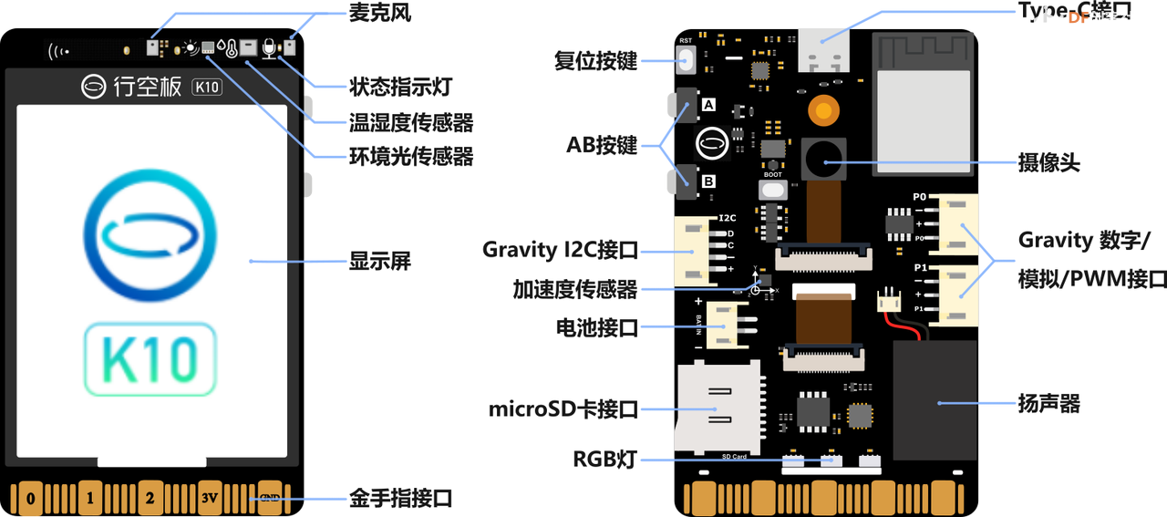

对于 行空板K10来说,其本身已经集成了大量常用传感器,同时还预留了丰富的GPIO /I2C / UART 、 P0/P1
等扩展接口。用户可以直接通过官方提供的接口线快速连接数字传感器 、模拟传感器 、协议传感器。

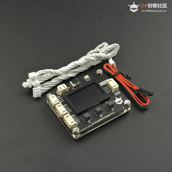

SCI采集模块 是什么?
Gravity: SCI采集模块是一款功能强大且高度集成的数据采集模块,具有屏幕显示、传感器自动识别、传感器校准、数据存储、RTC时钟以及数据转换等多功能,让数据采集变得更加便捷和高效。
SCI 模块可以理解为一个面向 AI Agent 的“传感器统一层”。它将传感器识别、数据解析、单位转换、校准、存储等过程进行了统一封装。对于 ESP-Claw 来说,这意味着它不再需要分别适配不同传感器的底层逻辑,而只需要读取 SCI 输出的统一物理量数据即可。
没有传感器的ESP-Claw 有多无聊图3

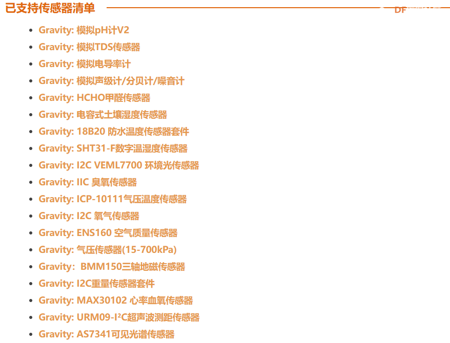

除此之外,SCI 模块还有一个非常适合 ESP-Claw 的特点:它输出的是“物理量数据”,而不是原始传感器数据。传统传感器很多时候输出的是 ADC 数值、电压值或者寄存器原始数据,开发者还需要自己完成换算与解析,而 SCI 模块则会直接输出温度、湿度、气压、氧气浓度这类标准化数据。对于 ESP-Claw 这样的 AI Agent 系统来说,这种统一且可直接理解的数据结构,会显著提高整个系统的稳定性。
目前 SCI 模块已经支持二十余种常见传感器,包括温湿度、大气压、氧气浓度、空气质量等类型。对于希望快速构建 AI 物联网系统的开发者来说,它确实比传统“一个传感器对应一个库”的开发方式高效得多。

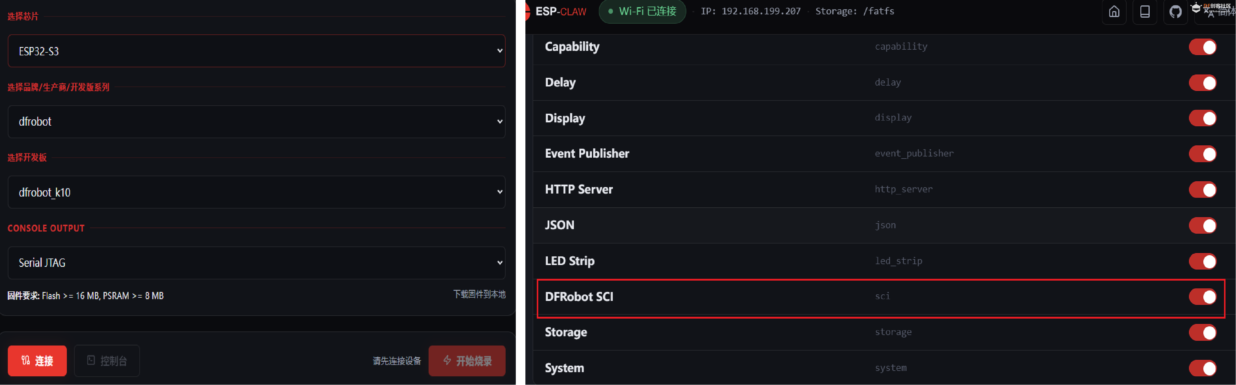

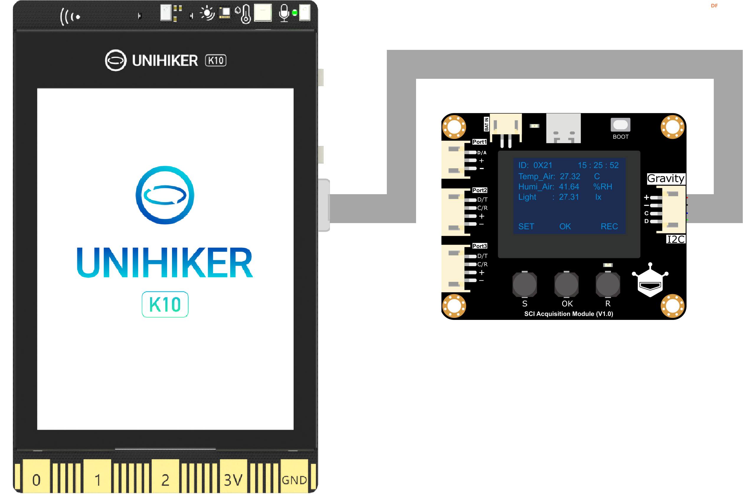

如何为ESP-Claw版行空板K10接入 SCI采集模块
一句话,烧录最新的ESP-Claw 固件。DFRobot已经更新行空板K10的ESP-Claw固件。在最新版的ESP-Claw固件中已经集成SCI采集模块的功能。使用4Pin的连接线连上行空板K10与SCI采集模块。
没有传感器的ESP-Claw 有多无聊图24
在ESP官方烧录网站一键点击,在线烧录即可。
没有传感器的ESP-Claw 有多无聊图5

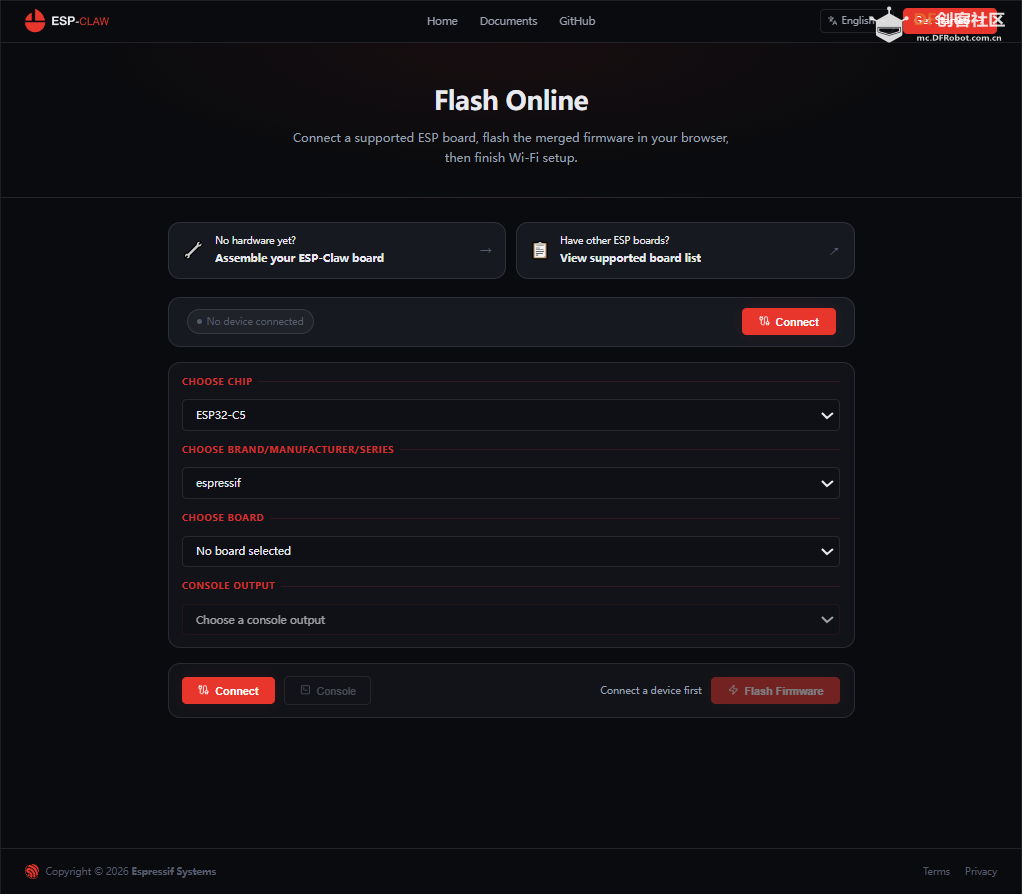

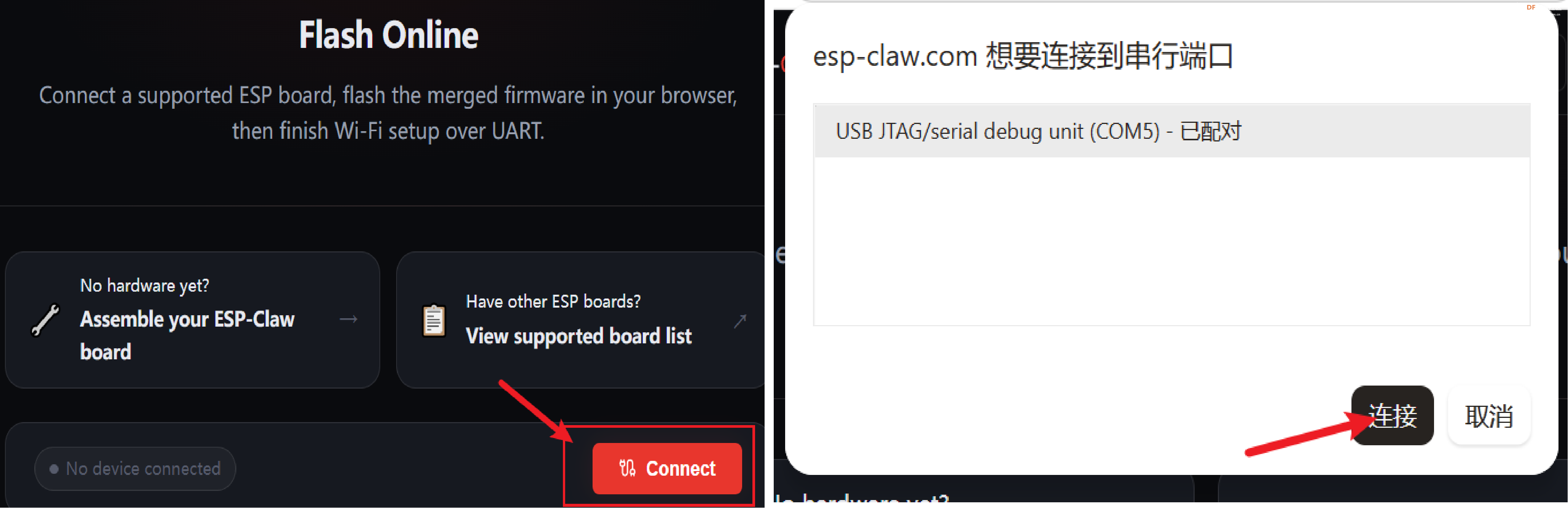

使用USB数据线,连接电脑与行空板K10。
进入ESP CLAW官方网站网站:https://esp-claw.com/zh-cn/flash/
没有传感器的ESP-Claw 有多无聊图6
点击'Connect',找到行空板K10对应的串口完成连接。

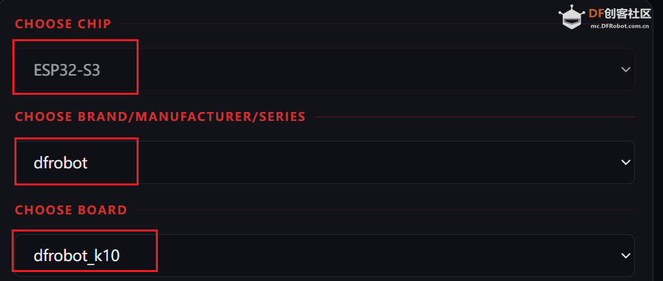

选择芯片为esp32-s3、系列为dfrobot、版型为dfrobot_k10

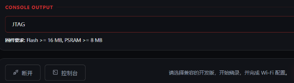

选择控制台输出为'JTAG'

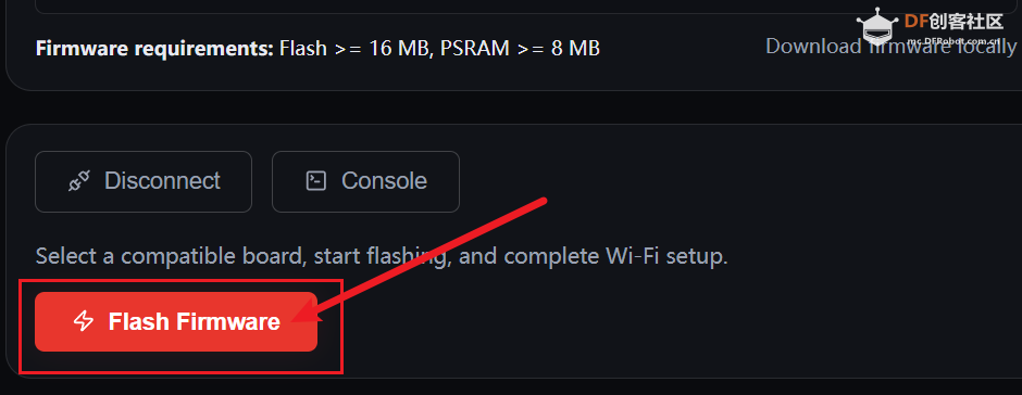

点击 “ Flash Firmware” 按钮,网站会开始下载并烧录固件到行空板 K10。  下载前请确保电脑已连接适配的网络,以便顺利获取最新固件。烧录过程中,请不要断开 USB 连接,避免固件损坏。

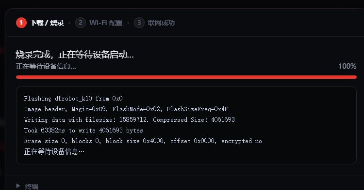

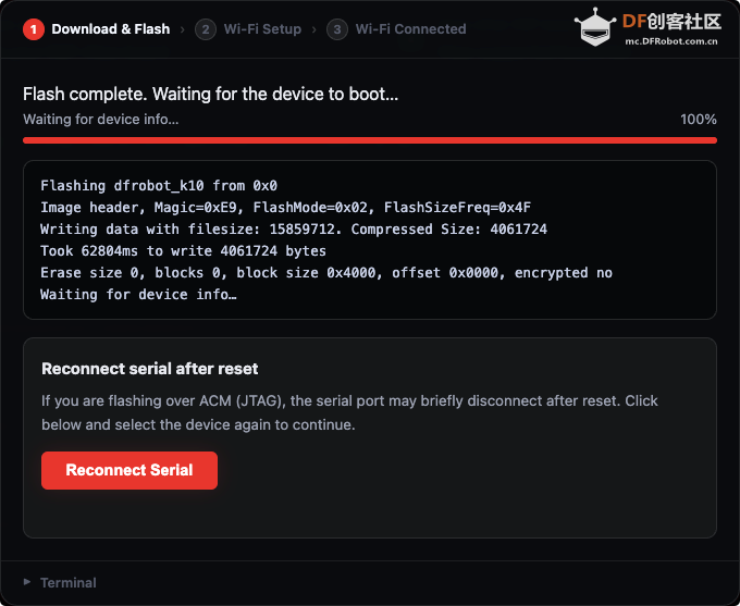

等待固件下载和烧录完成。
没有传感器的ESP-Claw 有多无聊图12
烧录完成后,页面会提示操作成功,此时要重新连接串口。 点击“Reconnect Serial”,找到行空板K10对应的串口,重新连接。
没有传感器的ESP-Claw 有多无聊图13

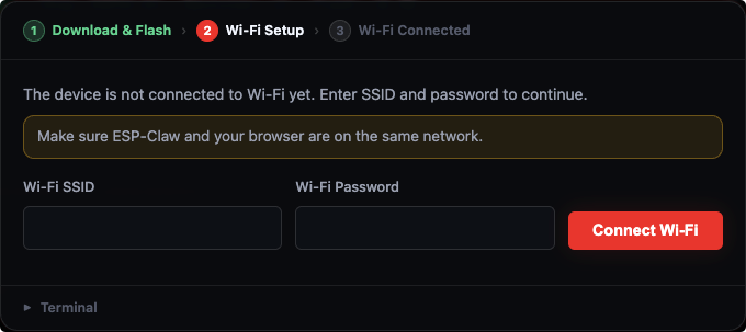

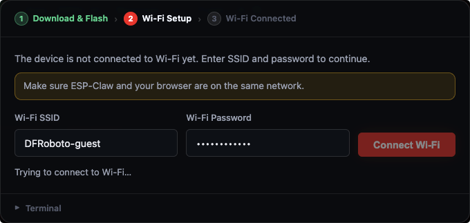

接下来是为espclaw版本的行空板K10连上网络。
没有传感器的ESP-Claw 有多无聊图14
行空板K10适配2.4G网络,输入WiFi SSID和对应的密码。等待行空板K10联网成功。
没有传感器的ESP-Claw 有多无聊图15

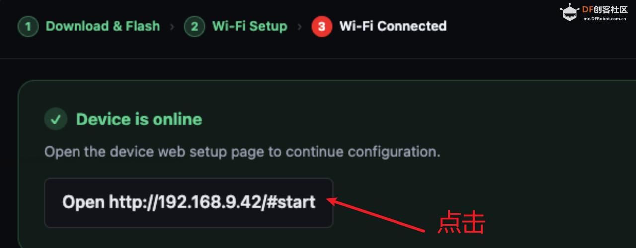

联网成功后,出现ESP-Claw配置网址。
没有传感器的ESP-Claw 有多无聊图16
点击“Open http://192.168.9.42/#start”,进入espclaw配置后台。(这里的网址以你电脑网页端出现的为准)

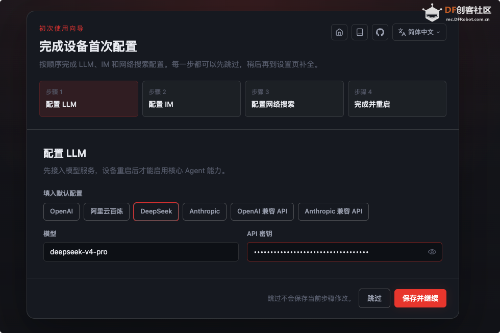

首次使用需要配置LLM(大语言模型工具)、IM(通信聊天工具)、联网搜索引擎。
配置LLM:选择LLM供应商、模型版本并输入相应的API Key。配置成功后,K10 的 ESP-Claw 框架即可通过 LLM 提供自然语言理解和生成能力,用于语音或文字交互。

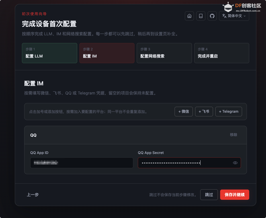

配置通讯方式:ESP-Claw 框架支持多种聊天软件接入,让行空板 K10 能够与不同平台进行消息交互。完成 LLM 设置后,可以进行聊天软件的配置。 配置需要连接到的聊天软件:目前支持 Telegram、QQ Bot(OpenClaw)、飞书与微信 ClawBot 等,可同时填写多个。
平台
配置项
参考文档
TelegramBot TokenTelegram Bot 文档
QQ BotID 和 SecretQQ Bot 网站
飞书App ID 和 Secret飞书文档
微信 ClawBot扫码自动配置无,扫码即可

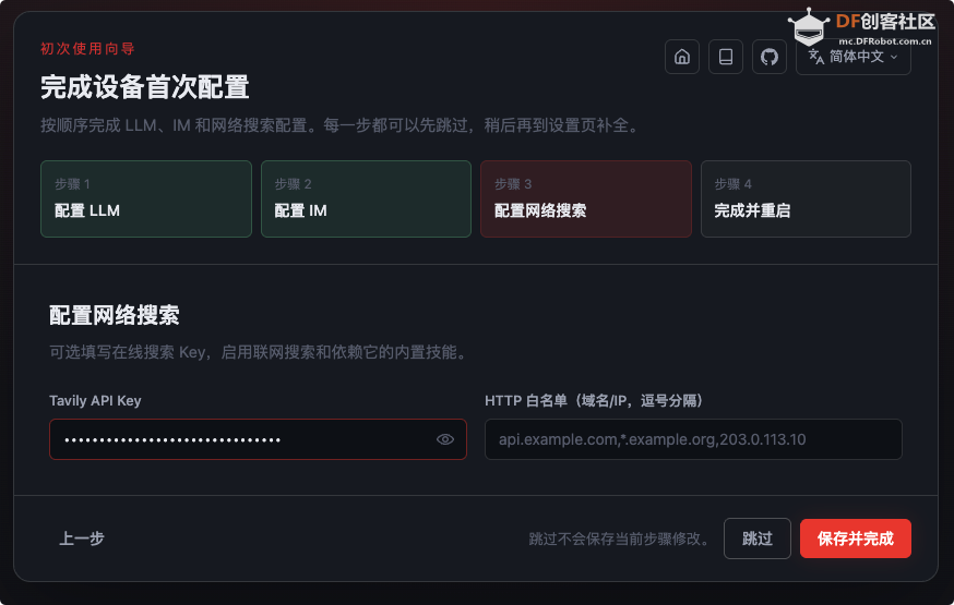

配置搜索引擎:配置搜索引擎后,ESP-Claw 才能通过网络检索获取最新信息。查询天气也依赖搜索引擎支持。点击‘网络搜索设置’,选择对应的搜索引擎,输入对应的 API。

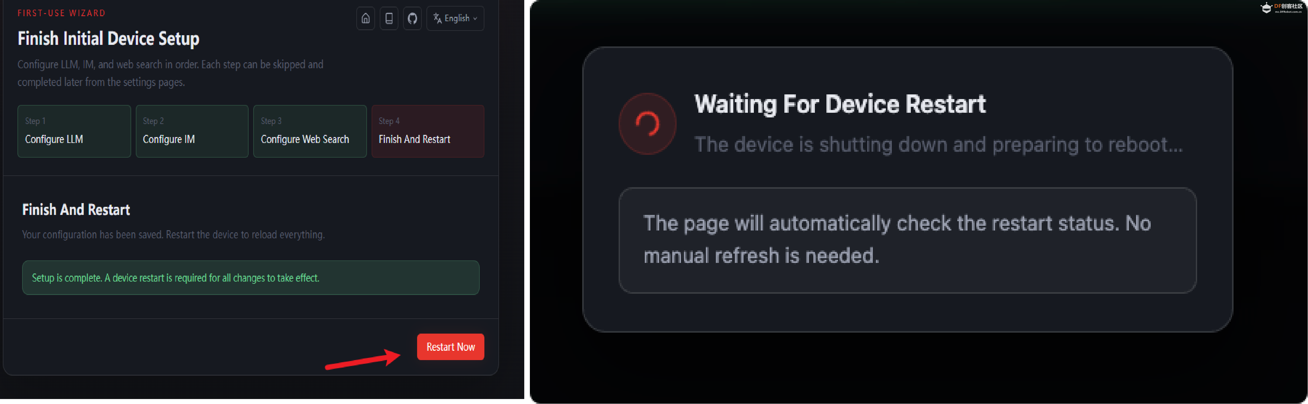

完成以上设置,点击重启,等待行空板K10重启后就能使用espclaw版本的行空板K10了。

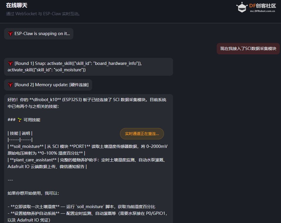

可以通过ESP-Claw后台直接与其对话。
没有传感器的ESP-Claw 有多无聊图21

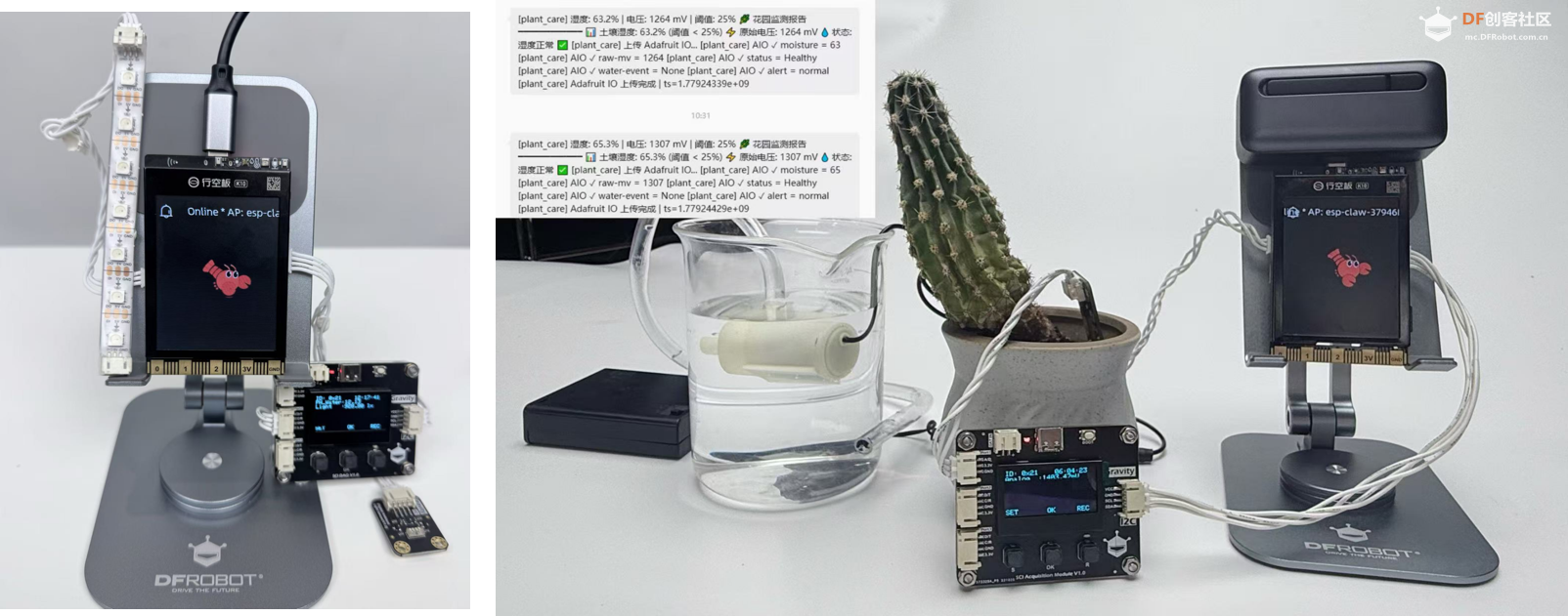

SCI采集模块支持多种传感器,可以通过直接连接的方式快速接入系统,并由 ESP-Claw 统一进行识别与数据调用。接下来试试看吧! 比如接入光线传感器与RGB灯带就可以打造一个随环境光线自动调节亮度的够理解环境变化的 AI 氛围灯。再比如,接入土壤湿度传感器与水泵之后,ESP-Claw 又可以变成一个长期运行的“植物管家”。它能够 24 小时持续监测土壤状态,在植物缺水时自动浇水,并记录环境变化数据。
