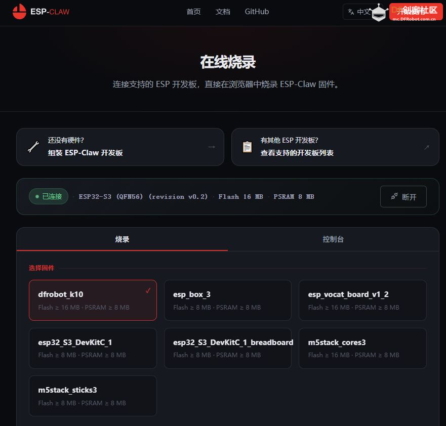

1、烧录与配置
打开ESP-CLAW在线烧录工具(https://esp-claw.com/zh-cn/flash/),点击「连接」,连接到K10开发板,固件选择dfrobot_k10。

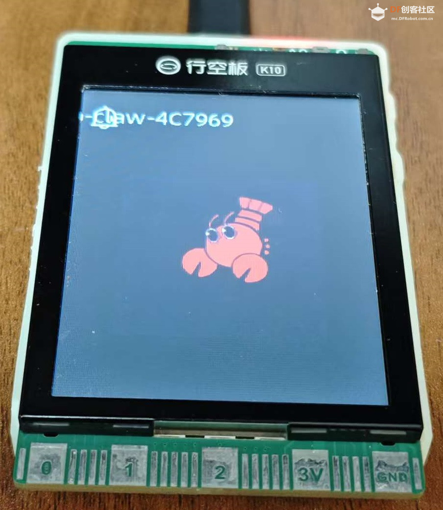

烧录完成后发现设备无法正常联网,只能进入 AP 配网模式,重新配置。检查发现之前的配置并未保存到开发板,已反馈给官方。重启后可正常连网。
行空板K10体验ESP-Claw自动编程图5

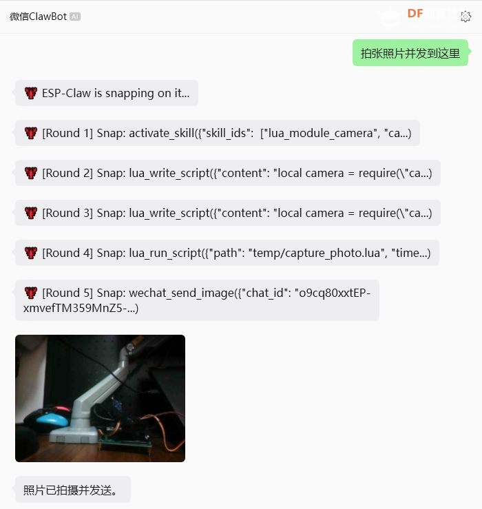

① 拍照测试
直接上强度,让小虾调用摄像头拍张照片发到微信对话框。

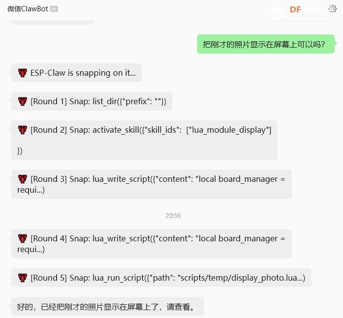

② 显示到屏幕
接着让小虾将拍的照片显示到屏幕上。
行空板K10体验ESP-Claw自动编程图3
图片可以正常显示到屏幕上,但很快就被 ESP-CLAW 自带动画界面覆盖了。这动画感觉有点多余。。。

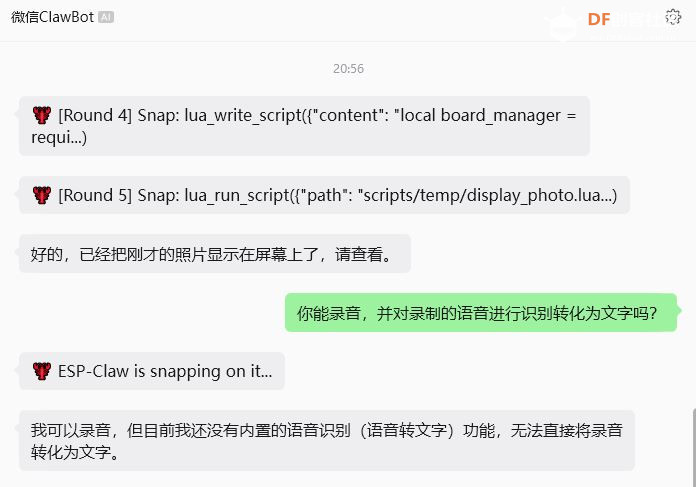

目前仅支持录音功能,暂时还不支持语音转文字 STT 识别。
行空板K10体验ESP-Claw自动编程图4
要是能支持STT和TTS就厉害了,直接语音控制。期待官方更新
