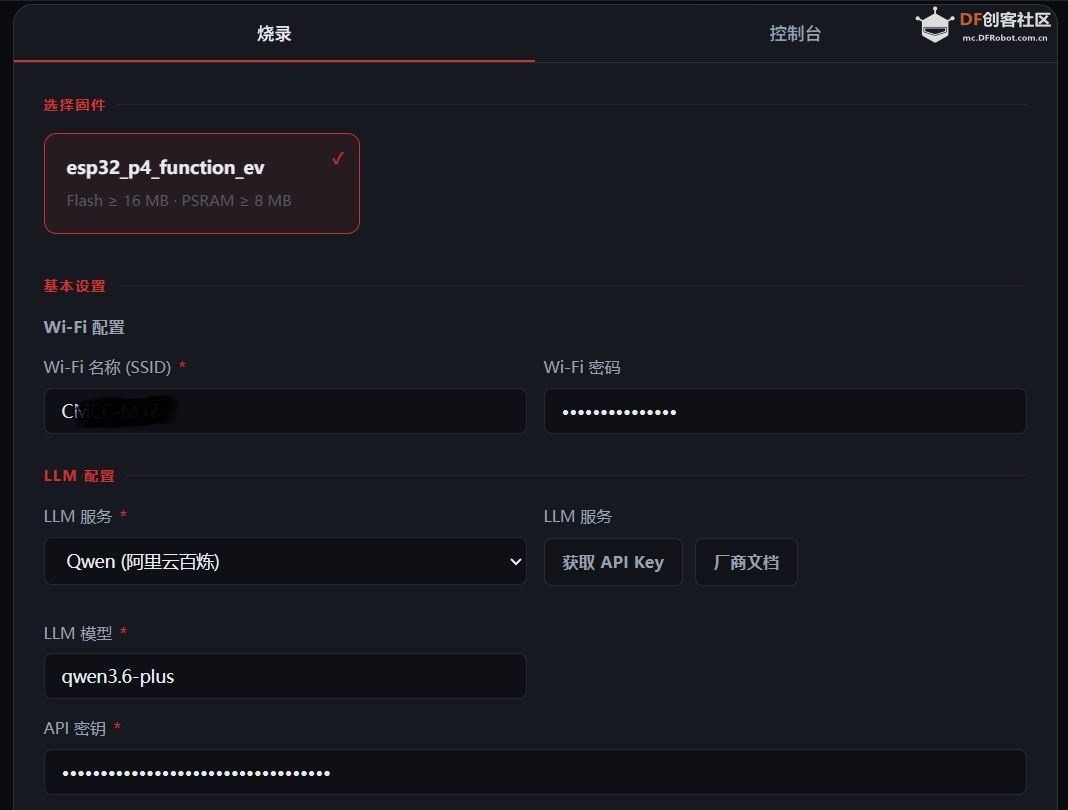

  • 选择开发板对应的固件,依次完成WIFI网络、大模型LLM基础配置;LLM选择默认的阿里云百炼Qwen3.6-plus模型,有赠送100万免费token,足够体验一下。
DFRobot ESP32-P4跑乐鑫ESP-CLAW,聊天造物易上手图2

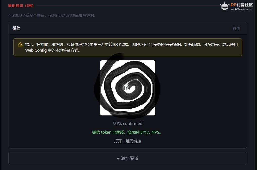

  • 配置即时通讯渠道,我选择了微信接入,直接扫码即可快速绑定。
DFRobot ESP32-P4跑乐鑫ESP-CLAW,聊天造物易上手图3

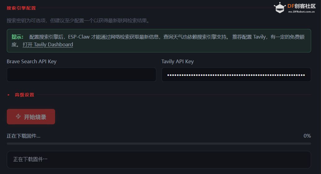

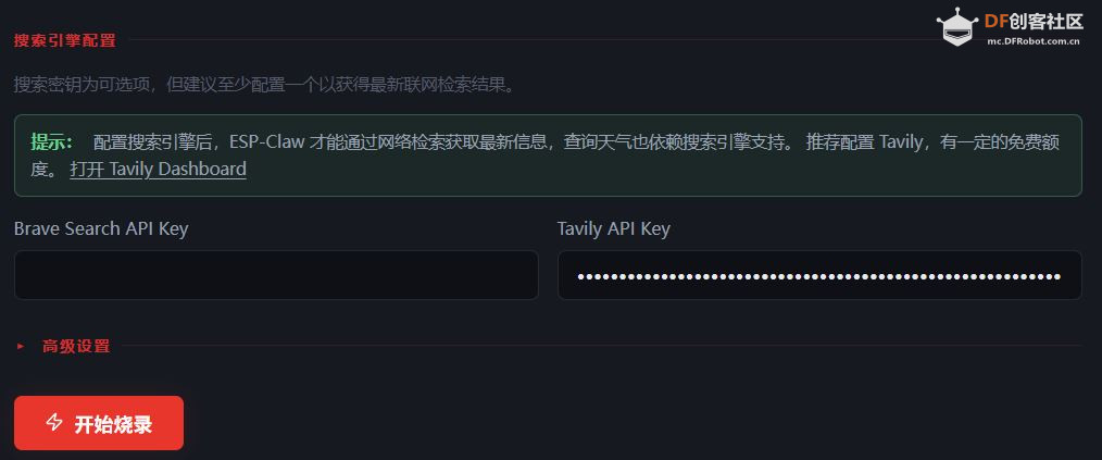

  • 配置搜索引擎,沿用官方推荐的Tavily,简单注册账号后复制粘贴API KEY即可。
DFRobot ESP32-P4跑乐鑫ESP-CLAW,聊天造物易上手图4

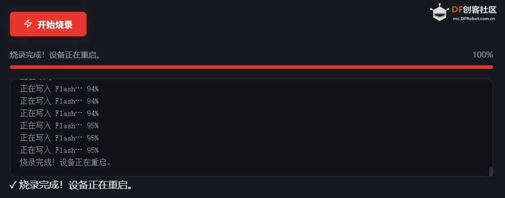

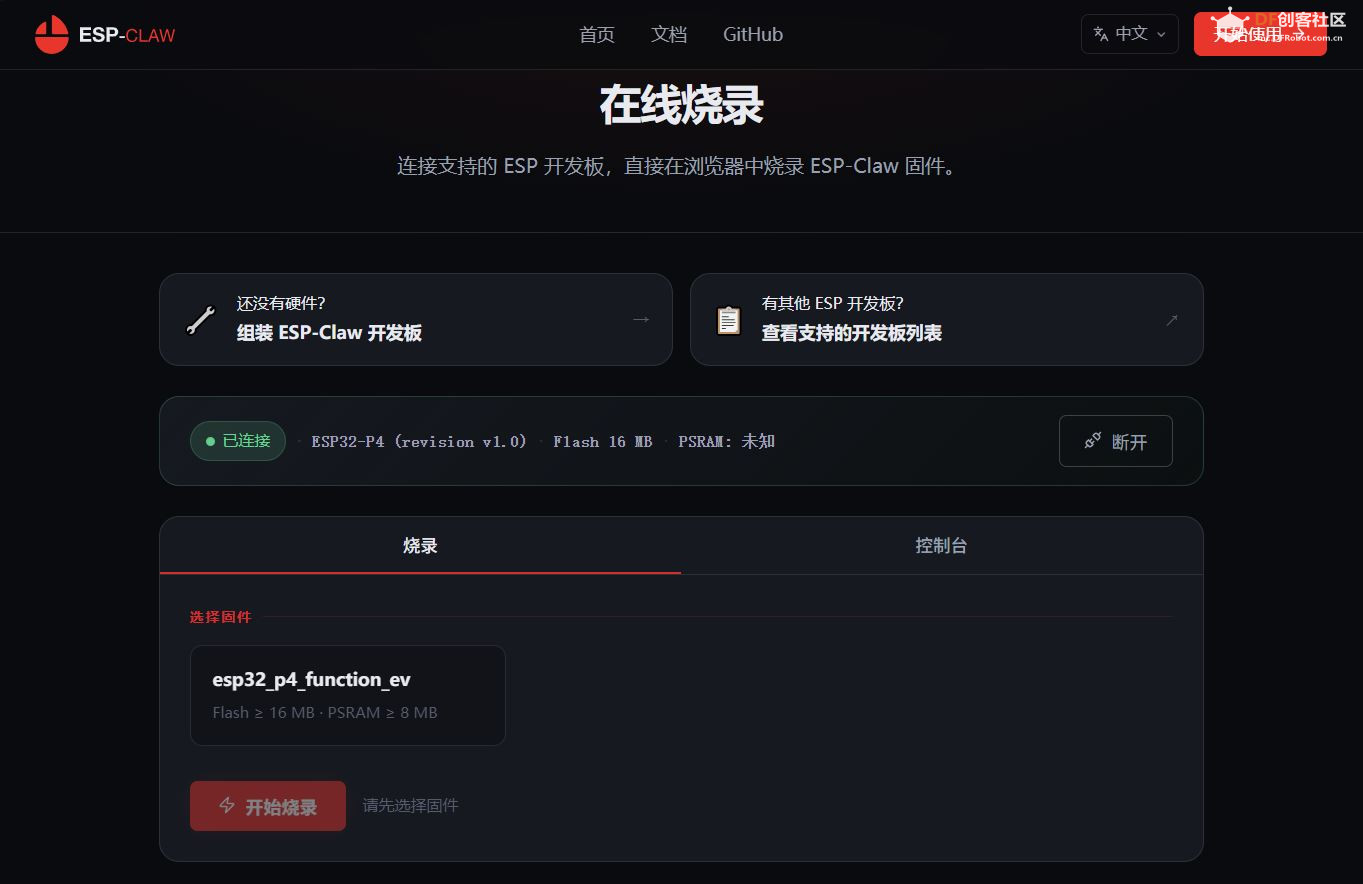

  • 所有参数配置完毕,点击开始烧录,会自动下载固件并完成烧录,时间有点久,耐心等待。
DFRobot ESP32-P4跑乐鑫ESP-CLAW,聊天造物易上手图5
  • 烧录完成,重启开发板,就能开启ESP-CLAW体验了。
DFRobot ESP32-P4跑乐鑫ESP-CLAW,聊天造物易上手图6

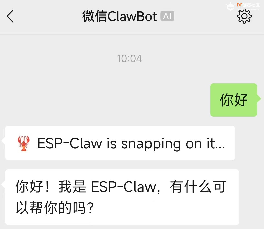

先发送“你好”指令进行基础交互测试,验证设备联网、大模型对接是否正常。
DFRobot ESP32-P4跑乐鑫ESP-CLAW,聊天造物易上手图7

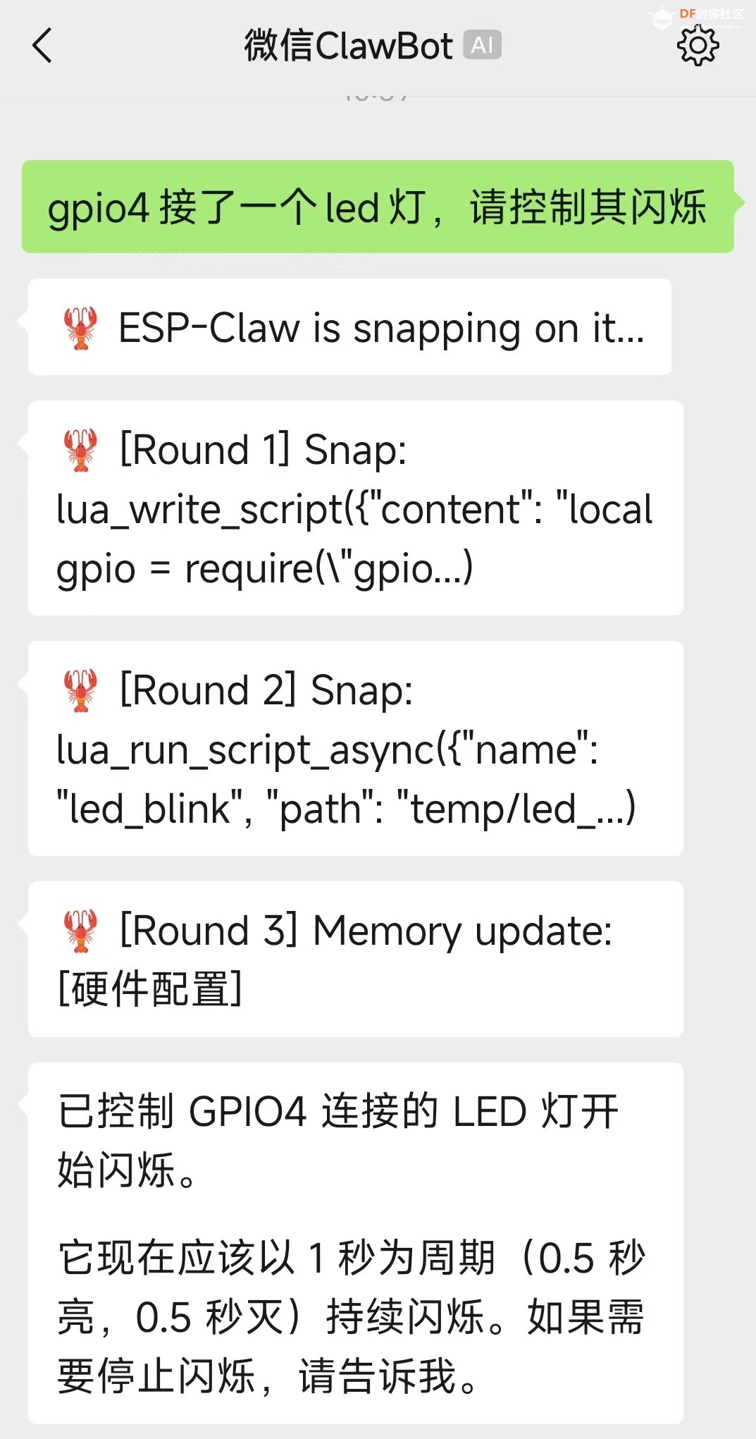

我在开发板GPIO4引脚接了一颗LED灯,通过自然语言指令让小虾完成点灯操作。
DFRobot ESP32-P4跑乐鑫ESP-CLAW,聊天造物易上手图9
实测响应还是挺快的。

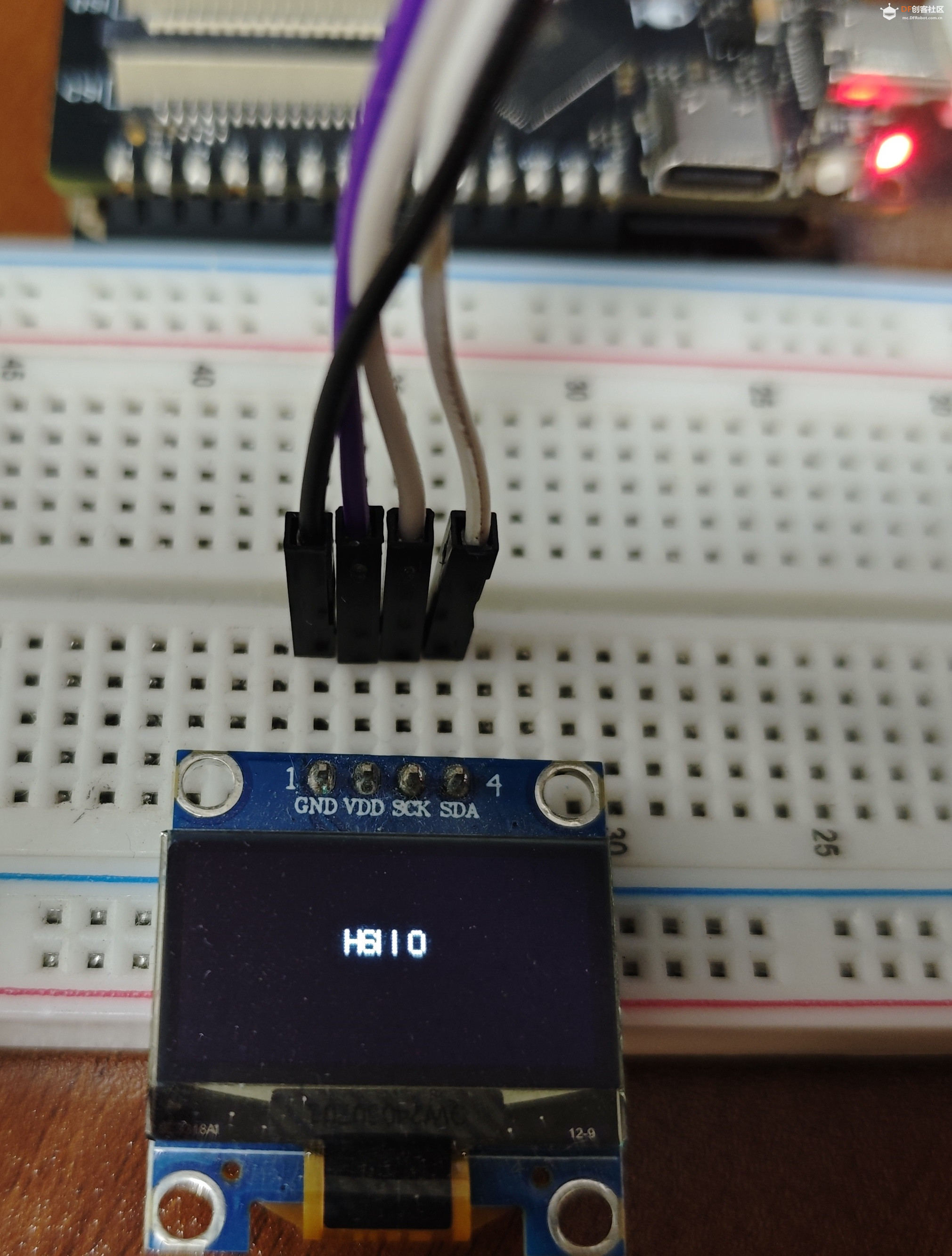

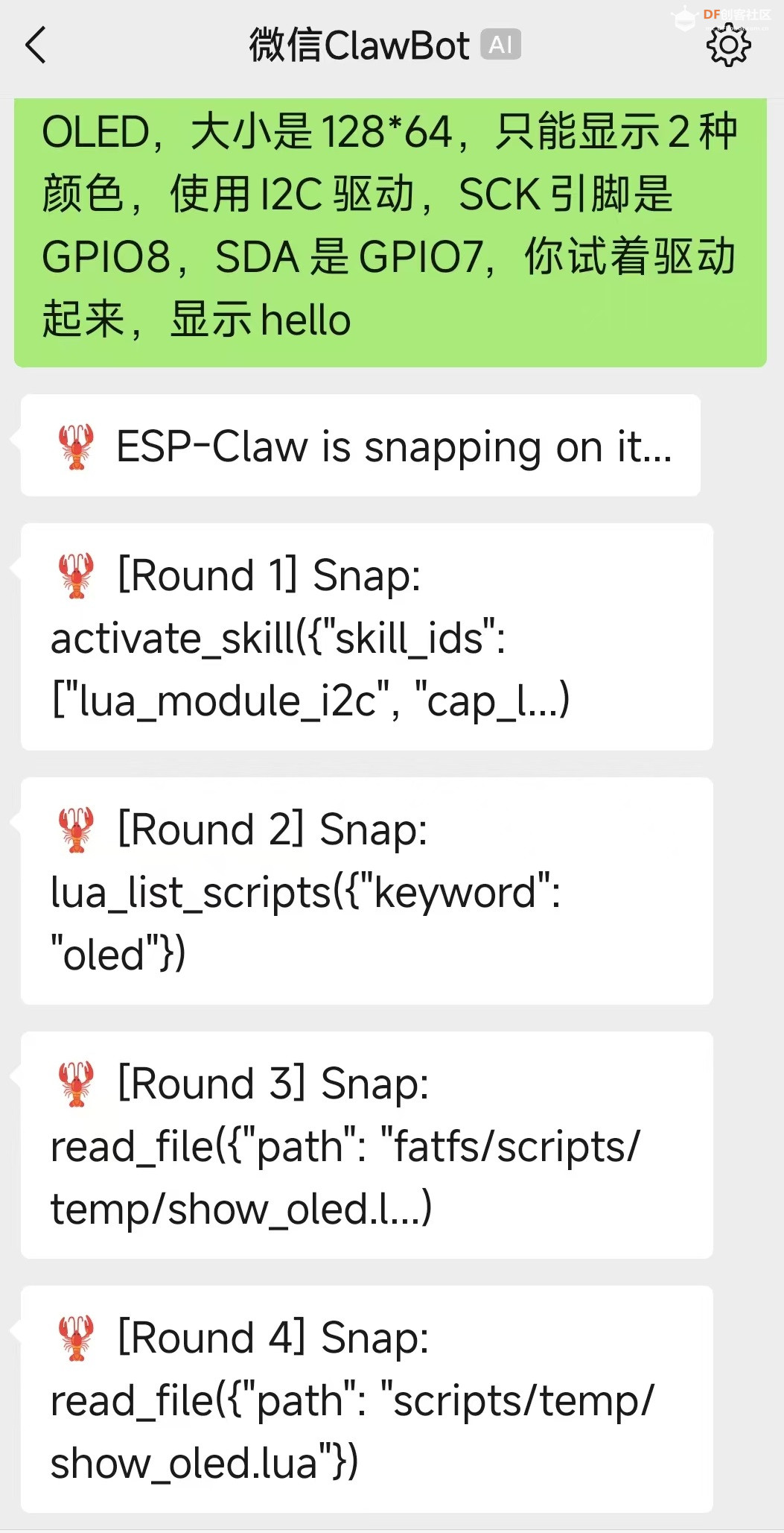

③ 驱动OLED
官方配套演示使用ST7789 SPI彩屏,我接了一块0.96寸通用OLED屏幕测试一下,看看小虾能否驱动起来。
DFRobot ESP32-P4跑乐鑫ESP-CLAW,聊天造物易上手图8
屏幕可以正常点亮显示,但显示得不对,先后出现文字编码错乱、字母间距失调、中文字体显示异常等问题,调试了几次,累计消耗近50万token,效果依旧不理想,测试就此结束。
DFRobot ESP32-P4跑乐鑫ESP-CLAW,聊天造物易上手图10
