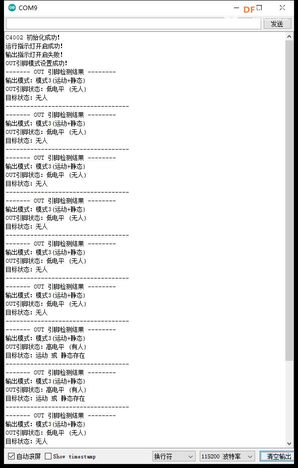

发表于 2026-5-24 16:18:49
【花雕】168种系列实验(217)---C4002 毫米波人体存在模块
   实验串口返回情况
168种传感器系列实验(217)--C4002 模块十二个小实验项目图1

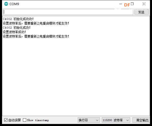

发表于 2026-5-24 16:27:49
   实验串口返回情况

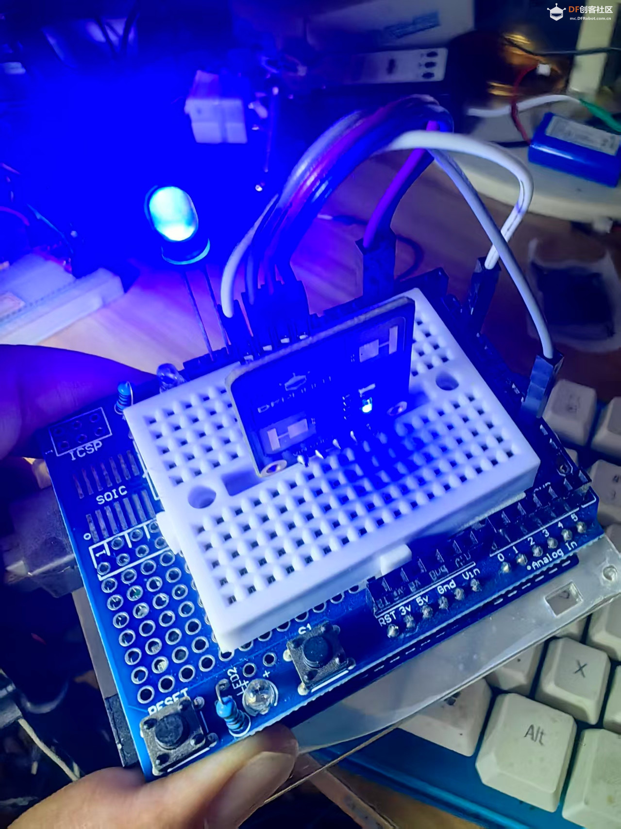

  实验二百一十七:C4002毫米波运动与静态存在检测模块人体存在传感器
  案例十一:OUT 引脚检测 + D13 灯 + D12 蜂鸣器
接线
C4002 ↔ Arduino Uno
VCC → 5V
GND → GND
TX → D4
RX → D5
OUT → D6
外设
D13 → LED(有人亮)
D12 → 蜂鸣器(有人响)

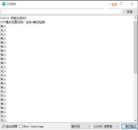

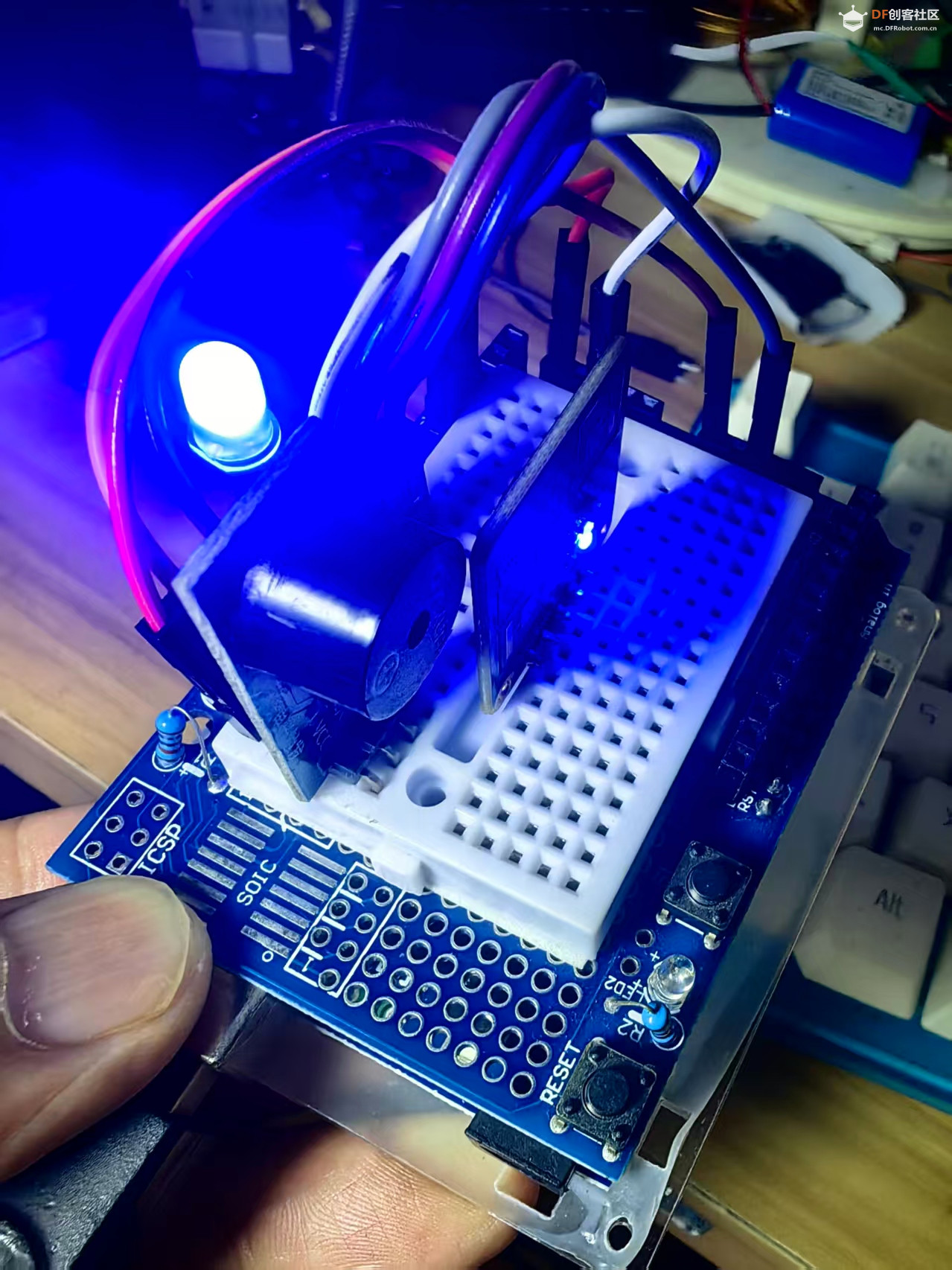

发表于 2026-5-24 16:40:39
实验串口返回情况
实验场景图
168种传感器系列实验(217)--C4002 模块十二个小实验项目图2

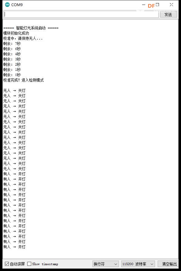

发表于 2026-6-17 17:00:42
  实验二百一十七:C4002 毫米波运动与静态存在检测模块人体存在传感器
案例十二:校准后自动检测人体,控制LED(智能灯光控制)
  3.   实验二百一十七:C4002毫米波运动与静态存在检测模块人体存在传感器

发表于 2026-6-17 17:02:14
实验串口返回情况

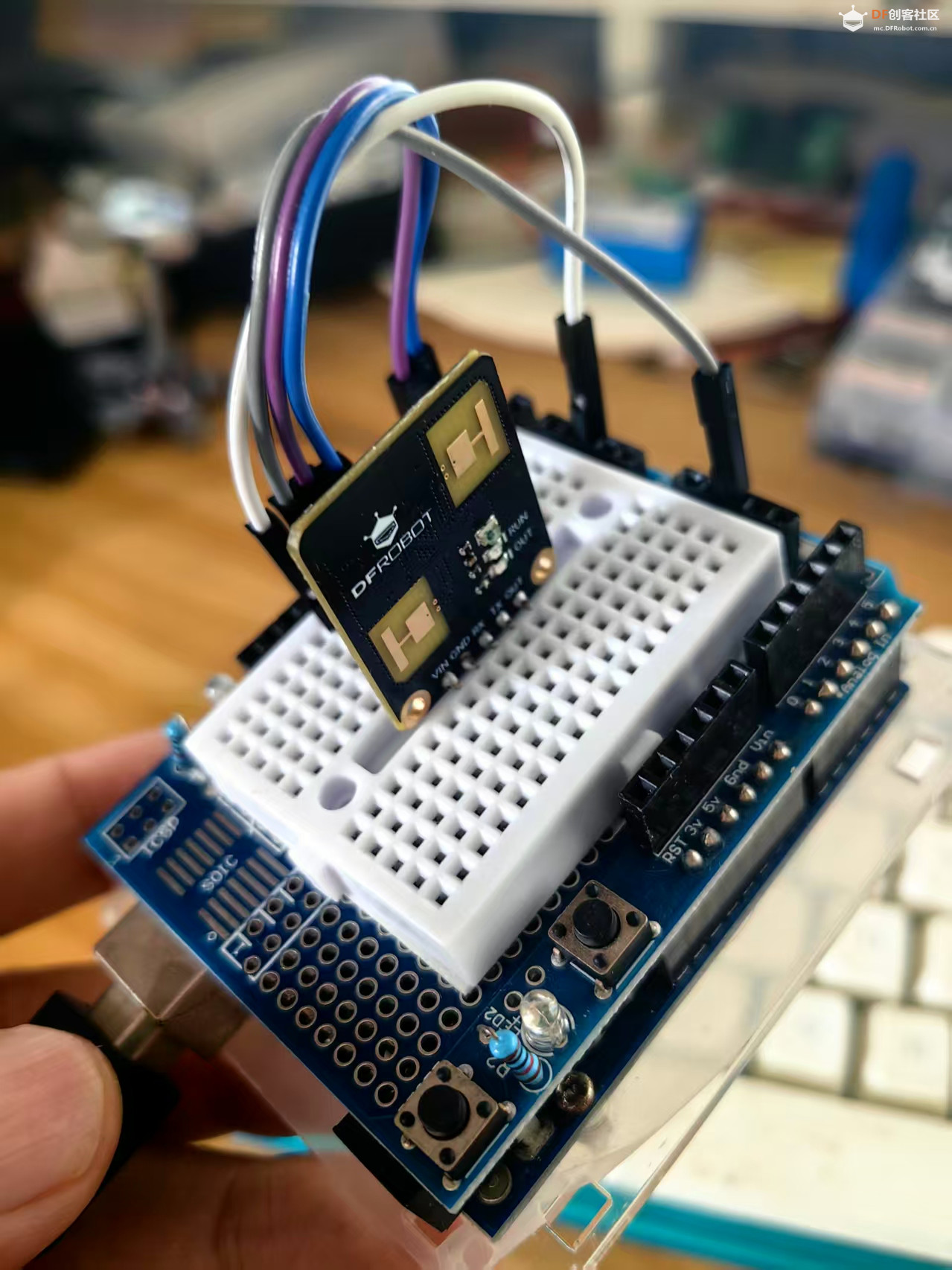

发表于 2026-6-17 17:03:25
【花雕】168种系列实验(217)---C4002 毫米波人体存在模..

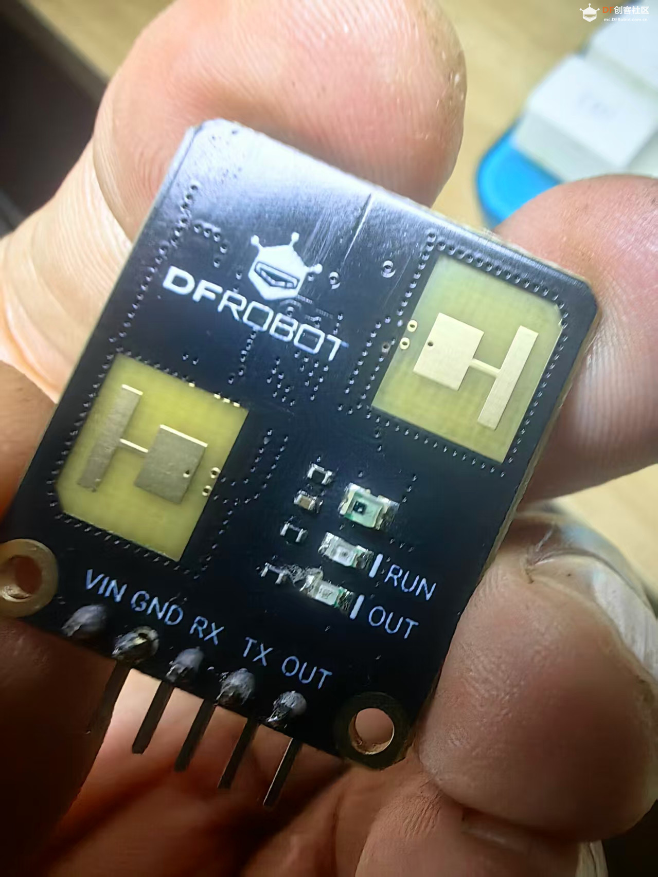

实验场景图
