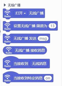

【花雕动手做】K10系列实验之无线广播一对二遥控板载灯

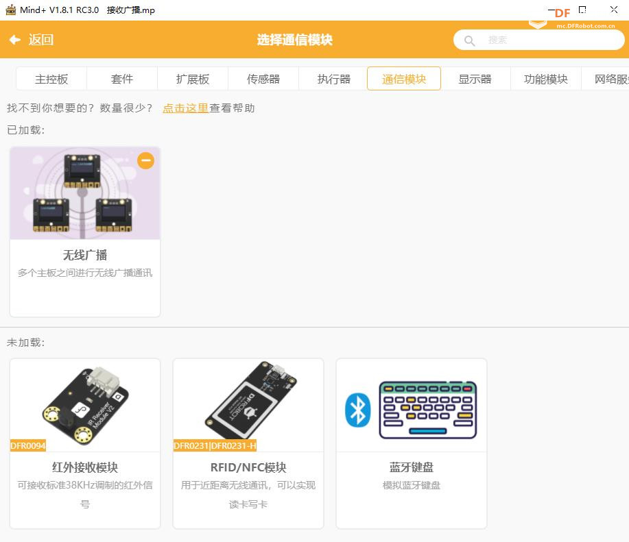

添加通信模块——无线广播
【花雕动手做】K10系列实验之无线广播一对二遥控板载灯图1
【花雕动手做】K10系列实验之无线广播一对二遥控板载灯图2

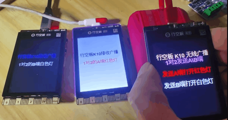

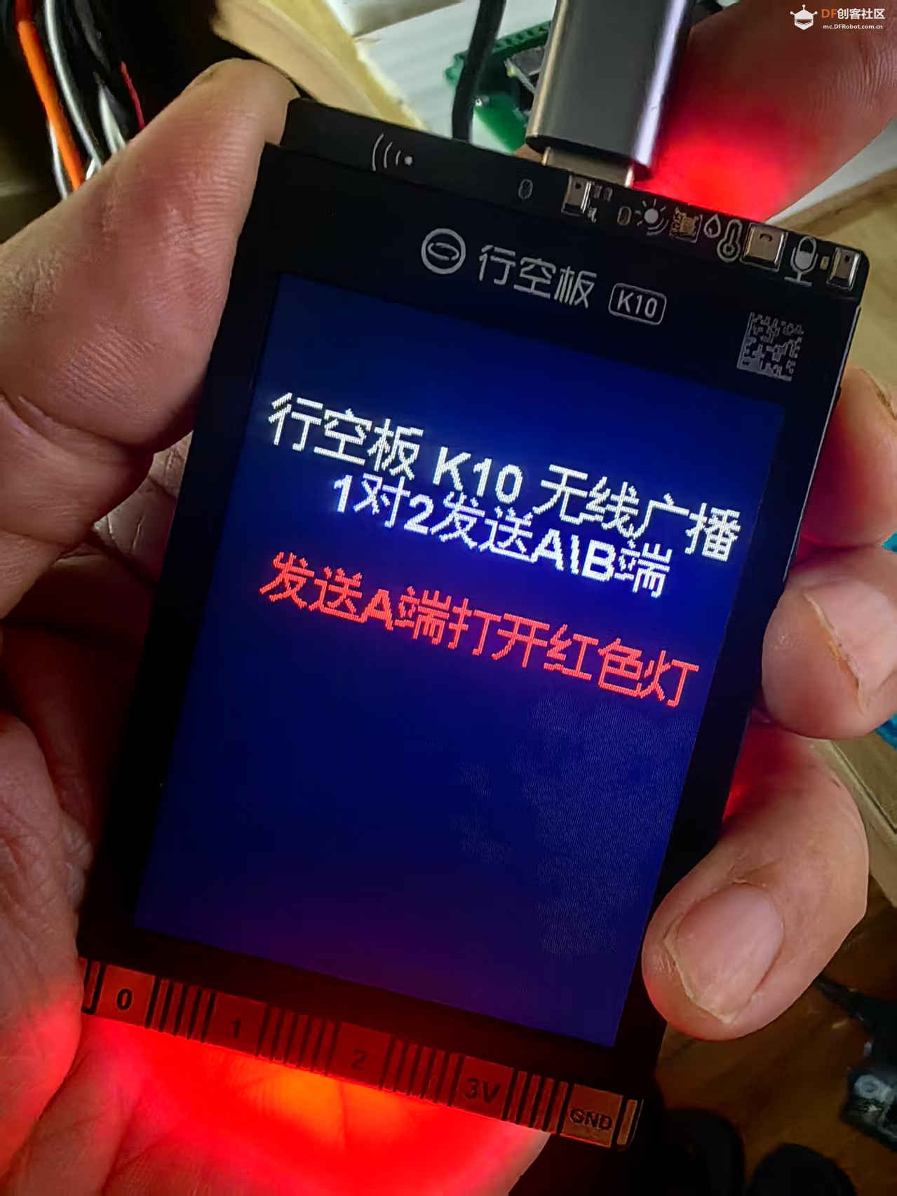

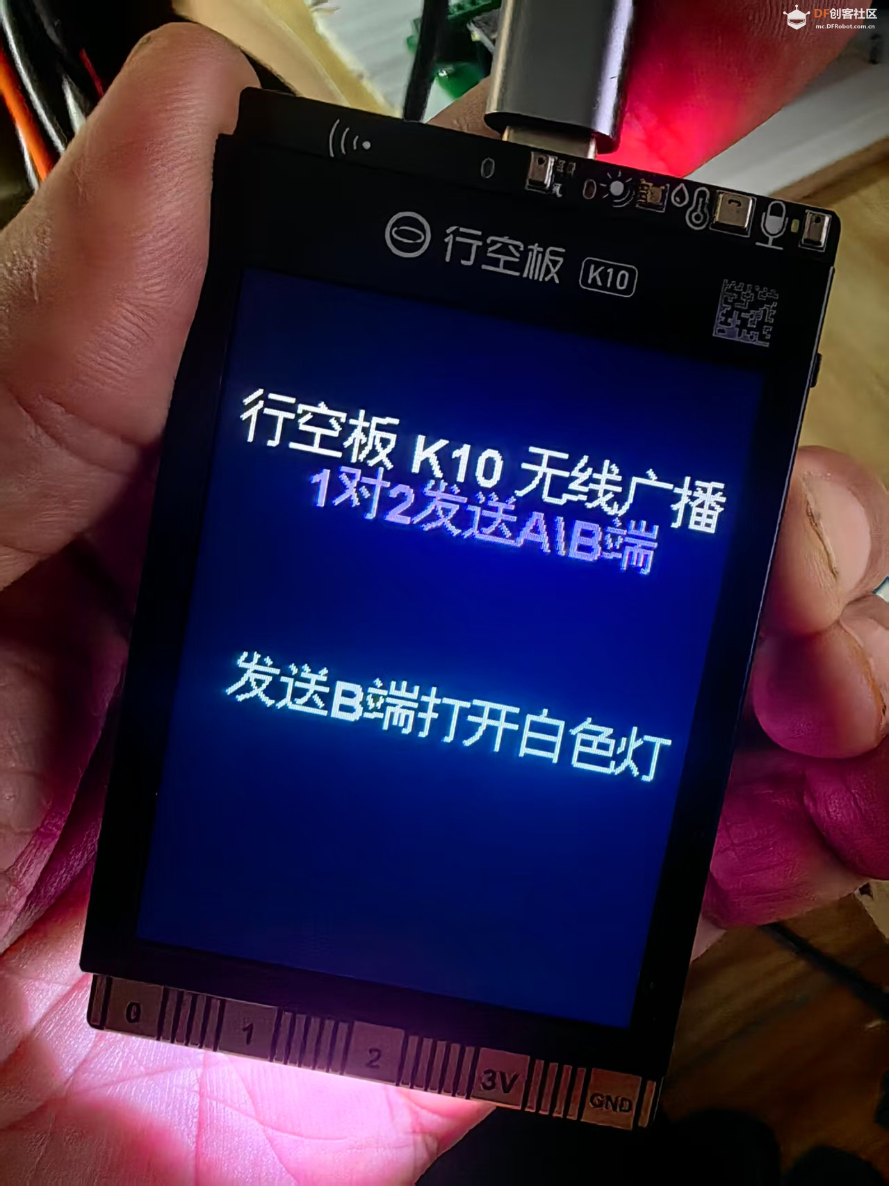

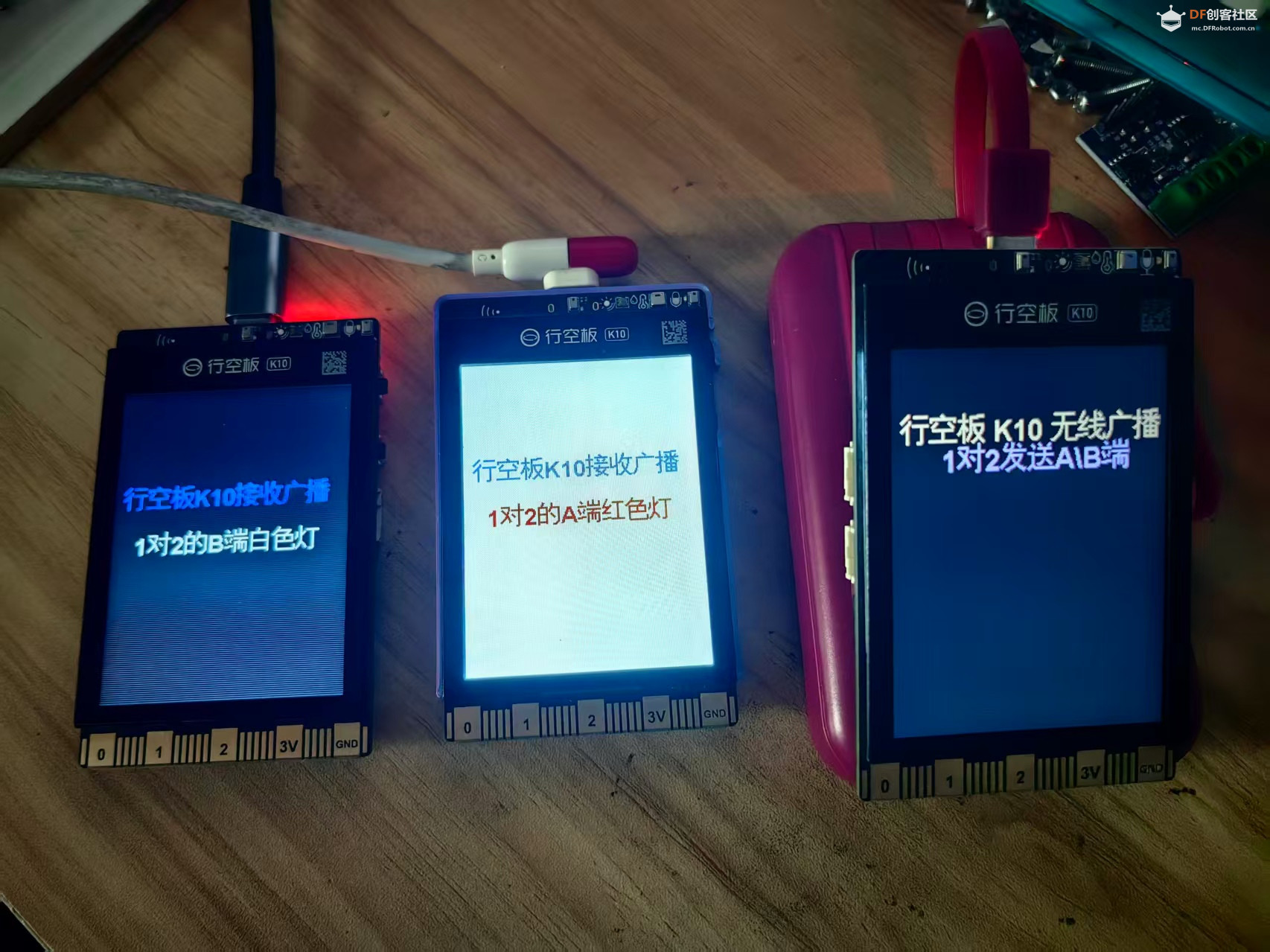

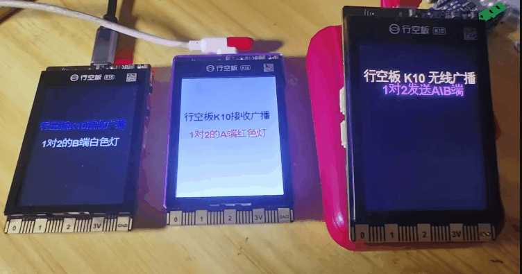

【花雕动手做】行空板 K10 系列实验之无线广播一对二遥控板载 LED 灯
实验开源代码(1对2 无线广播发送端)
  1. // 引入行空板K10官方硬件驱动头文件,封装屏幕、画布、按键、RGB彩灯全部外设接口
  2. #include "unihiker_k10.h"
  3. // 引入DFRobot无线射频库,底层基于ESP32-S3 BLE离线广播,实现分组一对多消息发送
  4. #include <DFRobot_ESP32_Radio.h>
  5. // 函数前置声明:按键按下的事件回调函数,setup中要绑定按键,编译器需要提前识别这两个函数
  6. void onButtonAPressed();
  7. void onButtonBPressed();
  8. // 实例化无线通信对象,所有BLE广播开启、分组设置、消息发送都由该对象操作
  9. DFRobot_ESP32Radio Radio;
  10. // 屏幕方向配置变量,数值2为设备默认正向显示
  11. uint8_t screen_dir = 2;
  12. // 行空板整机硬件总对象,统一管理板子所有板载外设
  13. UNIHIKER_K10 k10;
  14. /**
  15. * setup函数:Arduino框架初始化函数,上电只执行一次
  16. * 执行流程:整机硬件初始化→屏幕画布创建→绑定按键回调→开启BLE广播并配置分组→绘制开机界面、设置彩灯亮度
  17. */
  18. void setup() {
  19.     // 初始化行空板底层硬件总线、IO端口、系统时钟
  20.     k10.begin();
  21.     // 根据设定参数初始化屏幕显示方向
  22.     k10.initScreen(screen_dir);
  23.     // 创建内存绘图画布,文字图形先写入缓存,统一刷新屏幕,减少闪烁
  24.     k10.creatCanvas();
  25.     // 给A按键绑定按下触发回调:按下A键自动运行onButtonAPressed函数
  26.     k10.buttonA->setPressedCallback(onButtonAPressed);
  27.     // 给B按键绑定按下触发回调:按下B键自动运行onButtonBPressed函数
  28.     k10.buttonB->setPressedCallback(onButtonBPressed);
  29.     // 打开ESP32-S3蓝牙BLE广播射频模块,进入发射就绪状态
  30.     Radio.turnOn();
  31.     // 设置无线通信分组编号1;只有分组号一致的接收行空板才能收到广播消息
  32.     Radio.setGroup(1);
  33.     // 设置屏幕整体背景颜色为纯黑色 十六进制0x000000
  34.     k10.setScreenBackground(0x000000);
  35.     // 在画布第3行写入标题文字,字体浅橘色0xFFCC99
  36.     k10.canvas->canvasText("行空板 K10 无线广播", 3, 0xFFCC99);
  37.     // 在画布第4行写入说明文字,字体粉紫色0xFF99FF
  38.     k10.canvas->canvasText("     1对2发送A\\B端", 4, 0xFF99FF);
  39.     // 将画布缓存里所有文字画面一次性刷新到实体显示屏
  40.     k10.canvas->updateCanvas();
  41.     // 设置板载RGB彩灯全局亮度,数值2属于低亮度,光线柔和不刺眼
  42.     k10.rgb->brightness(round(2));
  43. }
  44. /**
  45. * loop主循环:上电setup执行完毕后无限循环运行
  46. * 本程序依靠按键事件回调驱动,无持续循环任务,因此内部为空
  47. * 按键检测、蓝牙发送全部由库内部后台事件处理,不需要轮询扫描
  48. */
  49. void loop() {
  50. }
  51. /**
  52. * A按键按下回调处理函数
  53. * 功能:向外BLE广播发送指令"hong",本机屏幕提示、点亮红灯,1秒后清除文字、熄灭彩灯
  54. */
  55. void onButtonAPressed() {
  56.     // 向分组1所有在线接收设备广播发送字符串指令 hong
  57.     Radio.send("hong");
  58.     // 在画布第6行打印红色操作提示文字
  59.     k10.canvas->canvasText("  发送A端打开红色灯", 6, 0xFF0000);
  60.     // 刷新画布,提示文字显示在屏幕上
  61.     k10.canvas->updateCanvas();
  62.     // RGB灯控制:参数-1代表全部板载灯珠统一赋值,颜色红色0xFF0000
  63.     k10.rgb->write(-1, 0xFF0000);
  64.     // 保持红灯点亮、文字显示1000毫秒(1秒)
  65.     delay(1000);
  66.     // 清空画布第6行的提示文本
  67.     k10.canvas->canvasClear(6);
  68.     // RGB全部设置黑色,等同于关闭彩灯
  69.     k10.rgb->write(-1, 0x000000);
  70. }
  71. /**
  72. * B按键按下回调处理函数
  73. * 功能:向外BLE广播发送指令"bai",本机屏幕提示、点亮白灯,1秒后清除文字、熄灭彩灯
  74. */
  75. void onButtonBPressed() {
  76.     // 向分组1全网广播发送字符串指令 bai
  77.     Radio.send("bai");
  78.     // 画布第8行写入白色提示文字
  79.     k10.canvas->canvasText("  发送B端打开白色灯", 8, 0xFFFFFF);
  80.     // 刷新画布更新屏幕画面
  81.     k10.canvas->updateCanvas();
  82.     // 全部RGB灯珠设为纯白色 0xFFFFFF
  83.     k10.rgb->write(-1, 0xFFFFFF);
  84.     // 保持亮灯1秒
  85.     delay(1000);
  86.     // 清空第8行提示文字
  87.     k10.canvas->canvasClear(8);
  88.     // 熄灭所有RGB彩灯
  89.     k10.rgb->write(-1, 0x000000);
  90. }

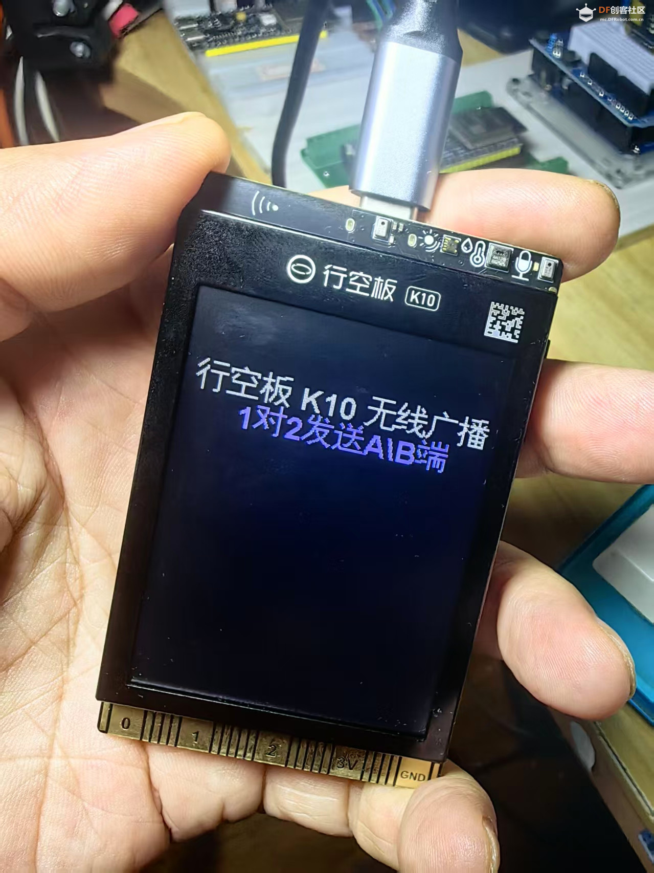

发表于 2026-6-10 08:53:55
代码解读
一、整体定位
这份是行空板 K10 BLE 无线广播发送程序
通信底层:DFRobot_ESP32_Radio 封装 ESP32-S3 蓝牙广播,离线不用 WiFi、路由器,一块发送板可同时控制多台接收板。
触发方式:按下按键 A/B,向外群发指令,本机同步亮灯、屏幕提示。
二、头部引用与全局变量
  1. #include "unihiker_k10.h"
  2. #include <DFRobot_ESP32_Radio.h>
unihiker_k10.h:行空板专用驱动,封装屏幕、画布、按键 A/B、RGB 彩灯所有硬件接口,不用操作底层 IO。
DFRobot_ESP32_Radio.h:简易蓝牙广播库,一键开关射频、设置分组、收发文本指令。
  1. void onButtonAPressed();
  2. void onButtonBPressed();
函数提前声明,因为 setup 里要绑定按键回调,编译器需要预先识别这两个自定义函数。
  1. DFRobot_ESP32Radio Radio;
无线通信核心对象,所有蓝牙广播开关、分组、发送消息都调用这个对象。
  1. uint8_t screen_dir=2;
屏幕朝向参数,2 是默认正向显示,修改数值可以旋转屏幕画面。
  1. UNIHIKER_K10 k10;
行空板整机总实例,屏幕、按键、彩灯、画布全部由它调度控制。
三、setup () 上电一次性初始化流程
  1. k10.begin();
初始化行空板底层硬件:屏幕 SPI 总线、按键输入引脚、RGB 灯驱动、系统时钟。
  1. k10.initScreen(screen_dir); k10.creatCanvas();
初始化屏幕方向;创建内存画布。
所有文字先写入内存缓存,调用updateCanvas()才一次性刷新屏幕,减少闪烁。
按键绑定回调
  1. k10.buttonA->setPressedCallback(onButtonAPressed);
  2. k10.buttonB->setPressedCallback(onButtonBPressed);
采用事件中断机制:按键物理按下,自动执行对应函数,不需要在 loop 里不停扫描按键。
蓝牙广播配置
  1. Radio.turnOn();
turnOn()打开蓝牙 BLE 广播射频;
setGroup(1)设置组别,只有组别数字相同的板子才能互相通信,多组实验互不干扰。
屏幕界面初始化
  1. k10.setScreenBackground(0x000000); //背景纯黑
  2. k10.canvas->canvasText("行空板 K10 无线广播", 3, 0xFFCC99);
  3. k10.canvas->canvasText("     1对2发送A\\B端", 4, 0xFF99FF);
  4. k10.canvas->updateCanvas();
在画布 3、4 行写入两行标题说明文字,最后刷新显示到屏幕。
设置 RGB 彩灯全局亮度为 2,低亮度,光线柔和。
四、loop () 主循环
  1. void loop() {
  2. }
循环为空。
整套程序靠按键事件回调驱动,蓝牙发送、按键检测都是库后台自动处理,无持续运行任务,无需填充代码。
五、按键回调执行逻辑
1. onButtonAPressed(A 键按下)
  1. Radio.send("hong");
向组 1 全网广播发送文本指令hong,所有同组接收板同步收到消息。
屏幕第 6 行打印红色提示文字,刷新画布显示。
  1. k10.rgb->write(-1, 0xFF0000);
参数-1代表控制全部板载 RGB 灯珠,颜色设红色。
  1. delay(1000);
保持亮灯、文字显示 1 秒。
清空第 6 行文字,RGB 灯全部熄灭(颜色 0x000000 = 黑色)。
2. onButtonBPressed(B 键按下)
逻辑和 A 键对称:
广播发送指令bai
屏幕第 8 行打印白色提示文字
RGB 全亮纯白色
延时 1 秒后清文字、灭灯
六、收发配合关系
本代码 = 发送端;
接收端代码需要用Radio.setCallback("hong",函数)、Radio.setCallback("bai",函数)绑定两条指令;
两端必须统一setGroup(1)才能正常通信;
拓扑:1 块发送板 → N 台接收板,典型一对多离线控制。
七、优缺点
优点:接线极简、电池可供电、无网络依赖、代码易懂适合教学;
缺点:delay是阻塞延时,亮灯 1 秒期间再次按键会延迟响应;BLE 只适合简短指令,不能传音频、大图、大量文字。

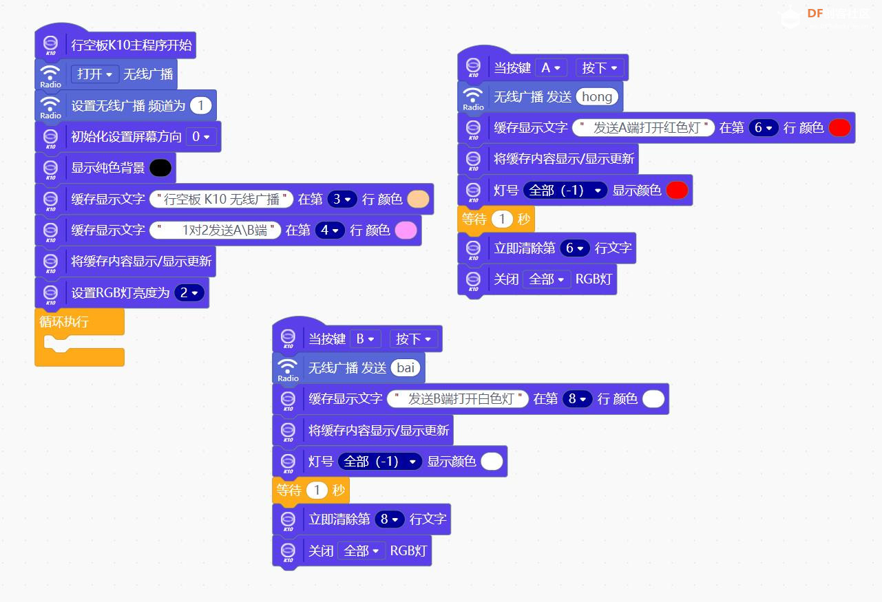

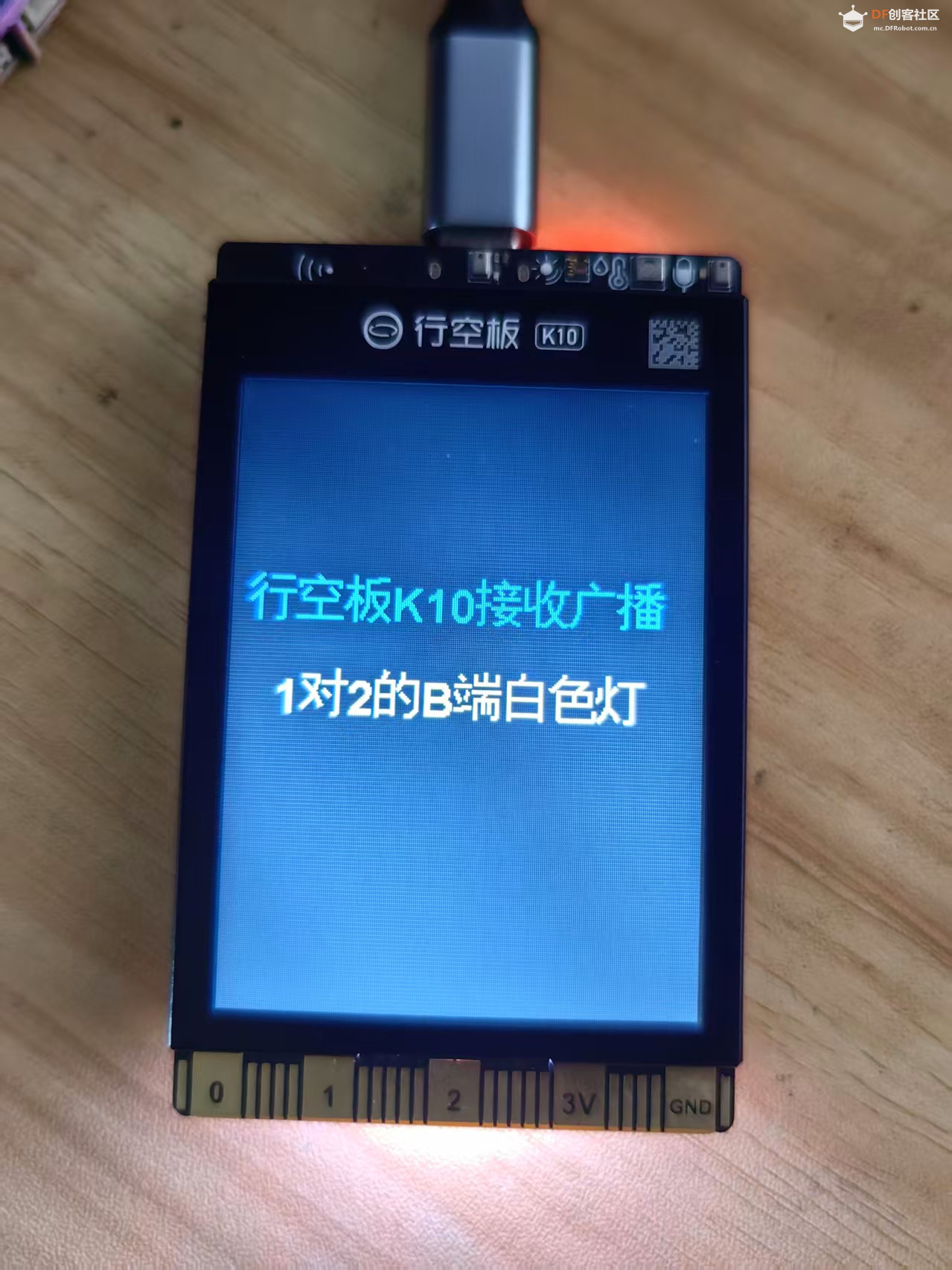

发表于 2026-6-10 09:03:38
Mind+图形编程(1对2 发送端)

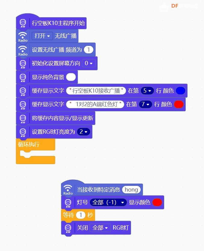

发表于 2026-6-10 09:05:05

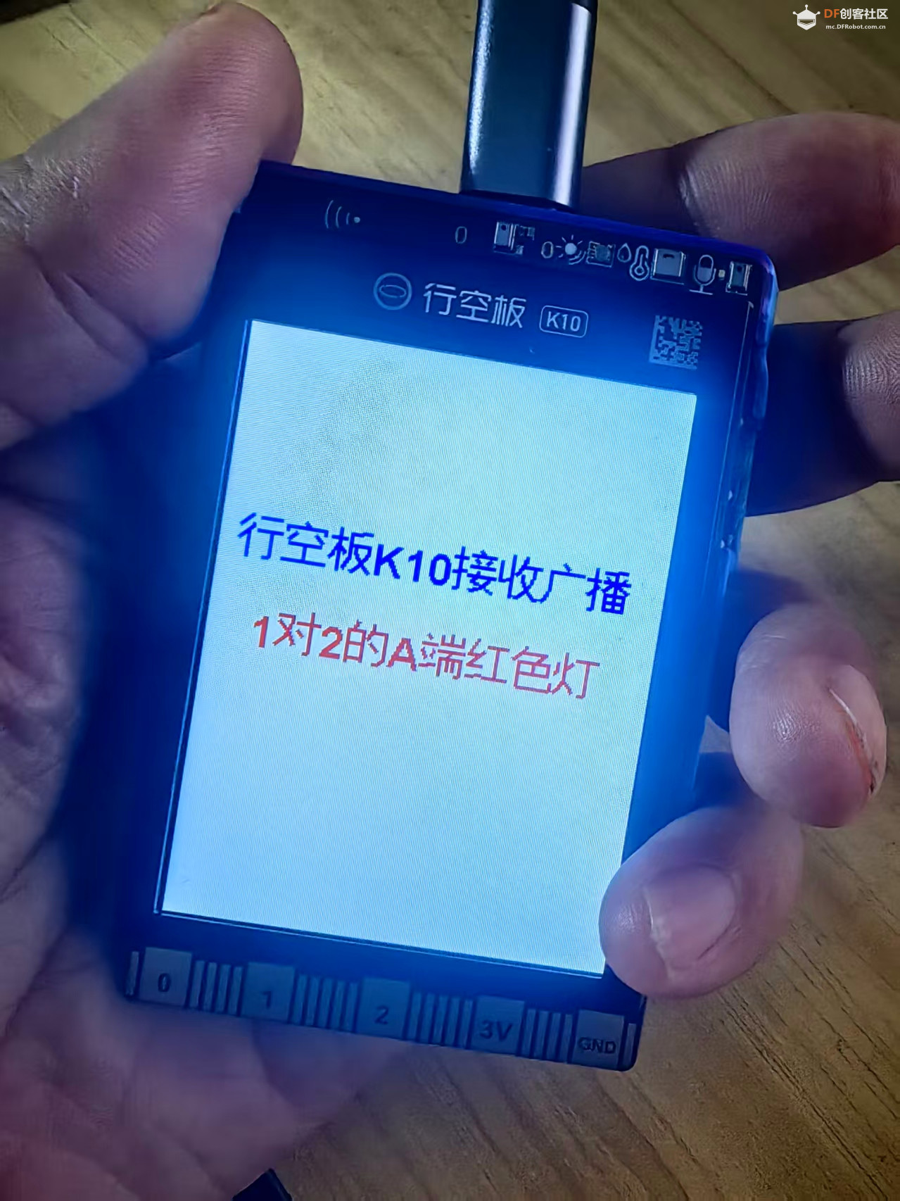

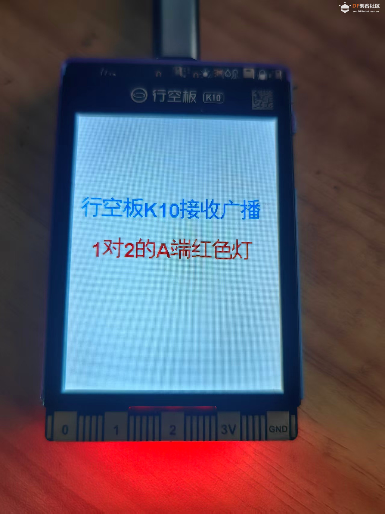

实验开源代码(1对2 无线广播接收A端)
  1. // 引入行空板K10硬件驱动库,封装屏幕、画布、RGB彩灯等所有板载外设操作接口
  3. // 引入DF官方ESP32无线库,底层基于BLE蓝牙广播,实现离线分组消息接收
  5. // 提前声明无线消息接收回调函数,setup中绑定指令时编译器需要识别该函数
  6. void onRadioReceive_0();
  7. // 创建无线通信操作实例,负责蓝牙开启、分组配置、指令绑定、消息监听
  8. DFRobot_ESP32Radio Radio;
  9. // 屏幕朝向参数,数值2为板子默认正向显示模式
  10. uint8_t screen_dir=2;
  11. // 行空板整机硬件总对象,统一管控屏幕、彩灯、画布硬件资源
  12. UNIHIKER_K10 k10;
  13. /**
  14. * setup初始化函数:上电仅执行一次
  15. * 执行顺序:硬件初始化→绑定广播指令回调→屏幕画布初始化→开启蓝牙广播→配置通信分组→绘制开机文字界面→设置彩灯亮度
  16. */
  17. void setup() {
  18.         // 初始化行空板底层硬件总线、IO引脚、系统时钟等基础配置
  19.         k10.begin();
  20.         // 核心绑定配置:当蓝牙收到广播字符串"hong"时,自动执行onRadioReceive_0函数
  21.         Radio.setCallback("hong", onRadioReceive_0);
  22.         // 根据预设方向初始化显示屏
  23.         k10.initScreen(screen_dir);
  24.         // 创建内存绘图画布,文字先写入缓存,统一刷新屏幕,避免频繁刷屏闪烁
  25.         k10.creatCanvas();
  26.         // 打开ESP32-S3蓝牙BLE广播射频模块,进入后台消息监听状态
  27.         Radio.turnOn();
  28.         // 设置无线通信分组编号1;只有分组号完全一致的发送端才能发送消息被本机接收
  29.         Radio.setGroup(1);
  30.         // 设置屏幕背景底色为纯白色 0xFFFFFF
  31.         k10.setScreenBackground(0xFFFFFF);
  32.         // 在画布第5行写入蓝色标题文字
  33.         k10.canvas->canvasText("行空板K10接收广播", 5, 0x0000FF);
  34.         // 在画布第7行写入红色说明文字,提示功能为接收A端红灯指令
  35.         k10.canvas->canvasText("  1对2的A端红色灯", 7, 0xFF0000);
  36.         // 将画布缓存内所有文字画面一次性刷新渲染到实体屏幕
  37.         k10.canvas->updateCanvas();
  38.         // 设置板载RGB彩灯全局亮度等级2,低亮度柔和不刺眼
  39.         k10.rgb->brightness(round(2));
  40. }
  41. /**
  42. * loop主循环函数:setup运行完毕后无限循环空跑
  43. * 程序采用事件驱动,蓝牙消息由库后台自动扫描接收,匹配指令直接触发回调
  44. * 无传感器采集、动态画面刷新等持续任务,因此内部无需填写代码
  45. */
  46. void loop() {
  47. }
  48. /**
  49. * 接收"hong"指令专属回调函数
  50. * 触发条件:同分组发送板广播发送字符串hong
  51. * 功能:全部RGB灯点亮红色,持续1秒后熄灭彩灯
  52. */
  53. void onRadioReceive_0() {
  54.         // 参数-1代表控制所有板载RGB灯珠,颜色赋值红色0xFF0000
  55.         k10.rgb->write(-1, 0xFF0000);
  56.         // 保持红灯点亮1000毫秒(1秒)
  57.         delay(1000);
  58.         // RGB灯全部设置黑色,实现关灯效果
  59.         k10.rgb->write(-1, 0x000000);
  60. }

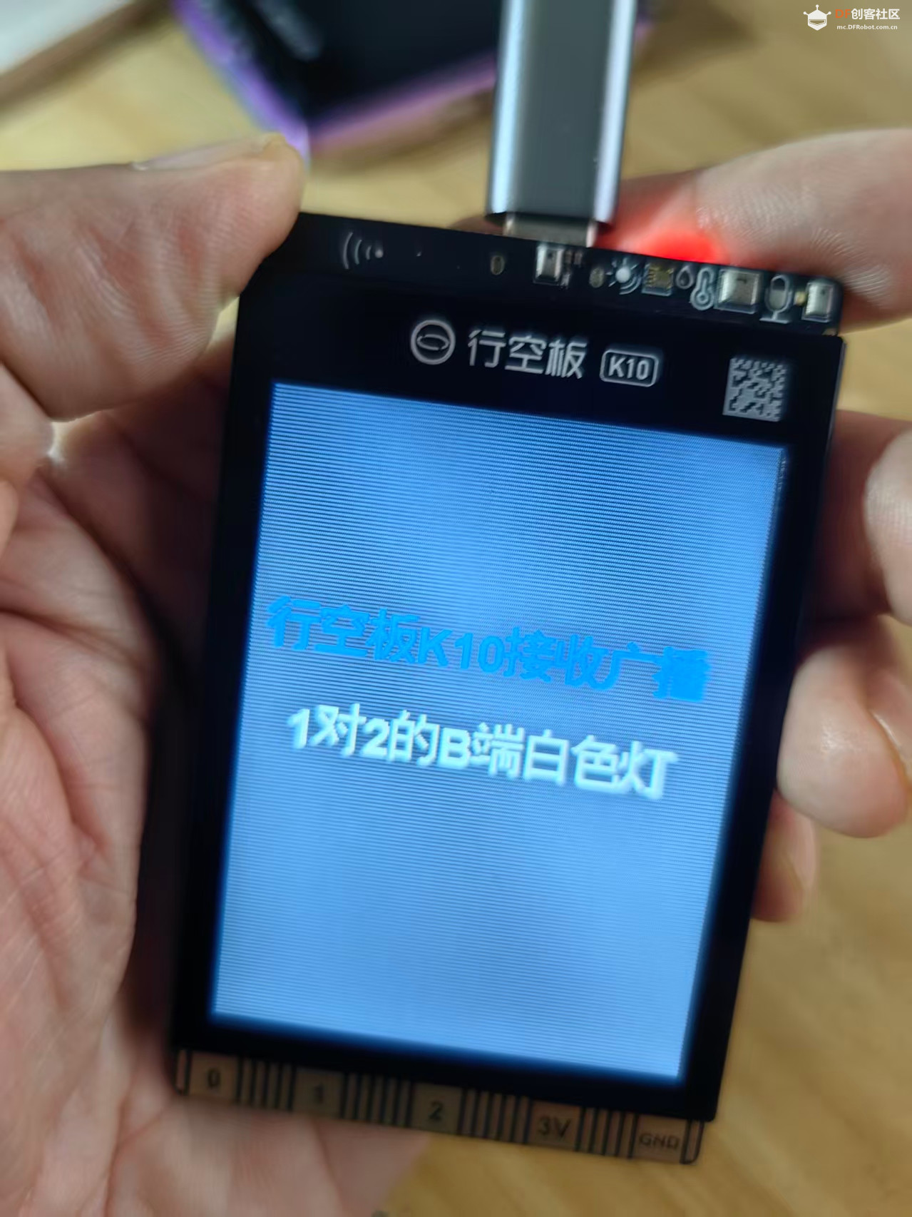

发表于 2026-6-10 09:08:11
接收A端代码解读
1. 头文件与全局定义
  1. // 行空板K10硬件驱动库,操控屏幕、画布、RGB灯硬件
  3. // DFRobot无线库,底层依托ESP32-S3 BLE蓝牙广播,实现离线无线接收指令
  5. // 提前声明接收消息的回调函数,初始化绑定指令时编译器识别函数
  7. // 创建无线通信操作对象,管理蓝牙开关、分组、指令绑定
  9. // 屏幕方向参数,2=正常正向显示画面
  11. // 行空板整体硬件控制对象
2. setup () 上电初始化(只运行 1 次)
  1. void setup() {
  2.         k10.begin();
  3.     // 绑定规则:收到广播文字"hong",自动运行onRadioReceive_0函数
  4.         Radio.setCallback("hong", onRadioReceive_0);
  5.         // 初始化屏幕显示方向
  6.         k10.initScreen(screen_dir);
  7.     // 创建画布,文字先存缓存,统一刷新屏幕,防止闪屏

  9.         Radio.turnOn();//开启BLE蓝牙广播,后台持续监听空中广播数据包
  10.         Radio.setGroup(1);//设定通信组别1,只有同组发送板才能发送消息给本机
  11.         k10.setScreenBackground(0xFFFFFF);//屏幕底色设白色
  12.         k10.canvas->canvasText("行空板K10接收广播", 5, 0x0000FF);//第5行蓝色标题
  13.         k10.canvas->canvasText("  1对2的A端红色灯", 7, 0xFF0000);//第7行红色说明文字
  14.         k10.canvas->updateCanvas();//把画布文字刷新显示到屏幕
  15.         k10.rgb->brightness(round(2));//RGB彩灯亮度调至2,低亮度柔和
  16. }
3. loop () 主循环
  1. void loop() {
  2. }
循环空置,整套程序是事件驱动模式。
蓝牙接收由库后台反文旁虫立扫描广播包,不用在 loop 里循环查询消息;匹配到预设指令,立刻自动执行绑定好的回调函数。
4. 无线接收回调函数
  1. void onRadioReceive_0() {
  2.         k10.rgb->write(-1, 0xFF0000); // -1 = 全部板载RGB灯,点亮红色
  3.         delay(1000);                   //红灯持续亮1秒钟
  4.         k10.rgb->write(-1, 0x000000);  //RGB灯全部熄灭(黑色代表关灯)
  5. }
整套收发联动逻辑
发送板:按下 A 键,BLE 广播发送字符串 hong
接收板:提前绑定"hong"对应点灯函数
通信硬性条件:发送、接收两边代码里Radio.setGroup(1)数字必须完全一样
通信特点:BLE 离线广播,不需要 WiFi、路由器;一块发送板可以同时控制多台接收行空板同步亮红灯
优缺点说明
优点:无需网络、电池供电即可运行、一对多批量控制、代码简单适合课堂教学
缺点:delay (1000) 是阻塞延时,亮灯等待的 1 秒内,新收到的指令会延迟执行;BLE 只适合短指令,不能传输语音、大图、大量文字。
Mind+图形编程(1对2 接收A端)
实验开源代码(1对2 无线广播接收B端)
  1. // 导入行空板K10专属硬件驱动头文件,封装屏幕、画布、RGB彩灯等硬件操作接口
  3. // 导入DF官方ESP32无线通信库,底层封装ESP32-S3的BLE蓝牙广播,实现离线分组收发消息
  5. // 提前声明无线消息接收回调函数,setup中绑定指令时编译器需要识别这个函数
  7. // 实例化无线通信对象,负责蓝牙开关、分组配置、消息指令绑定、后台监听广播包
  9. // 屏幕方向配置变量,数值2为行空板K10默认正向显示
  11. // 行空板整机硬件总对象,统一管控屏幕、彩灯、画布所有板载外设
  13. /**
  14. * setup:Arduino上电初始化函数,设备开机只执行一次
  15. * 执行流程:整机硬件初始化→绑定广播指令回调→屏幕画布初始化→开启BLE广播→设置通信分组→绘制开机界面→设置彩灯亮度
  16. */
  17. void setup() {
  18.         // 初始化行空板底层硬件,初始化IO、屏幕总线、彩灯驱动、系统时钟
  19.         k10.begin();
  20.         // 核心绑定:当蓝牙接收到广播字符串"bai"时,自动触发运行onRadioReceive_0函数
  21.         Radio.setCallback("bai", onRadioReceive_0);
  22.         // 根据设定参数初始化显示屏朝向
  24.         // 创建内存绘图画布,文字先写入缓存,统一刷新屏幕,减少画面闪烁
  26.         // 打开ESP32-S3蓝牙BLE射频模块,进入持续接收监听状态
  27.         Radio.turnOn();
  28.         // 设置通信分组编号1;只有分组号完全一致的发送设备,消息才能被本机接收
  30.         // 设置屏幕背景颜色为深灰色 0x333333
  31.         k10.setScreenBackground(0x333333);
  34.         // 在画布第7行写入白色说明文字,标注功能为接收B端白色灯指令
  35.         k10.canvas->canvasText("  1对2的B端白色灯", 7, 0xFFFFFF);
  36.         // 将画布缓存内所有文字一次性刷新渲染到实体屏幕
  38.         // 设置RGB彩灯全局亮度为2,低亮度,光线柔和不刺眼
  40. }
  41. /**
  42. * loop:Arduino无限主循环
  43. * 本程序纯事件驱动,蓝牙接收由库后台反文旁虫立运行,无循环执行任务,函数内部留空即可
  44. */
  45. void loop() {
  46. }
  47. /**
  48. * 接收"bai"指令的回调处理函数
  49. * 触发条件:同分组发送板广播发送字符串bai
  50. * 功能:全部RGB灯点亮纯白色,维持1秒后熄灭彩灯
  51. */
  52. void onRadioReceive_0() {
  53.         // 参数-1代表控制所有板载RGB灯珠,颜色赋值纯白色0xFFFFFF
  54.         k10.rgb->write(-1, 0xFFFFFF);
  55.         // 保持白灯点亮1000毫秒(1秒)
  56.         delay(1000);
  57.         // RGB灯全部设为黑色,实现关灯效果
  58.         k10.rgb->write(-1, 0x000000);
  59. }

整套 1 发双收完整配合逻辑
发送端:A 键广播hong、B 键广播bai,分组固定 Group1
接收板 1(红灯):绑定hong,收到指令亮红灯 1 秒
接收板 2(本段代码):绑定bai,收到指令亮白灯 1 秒
通信特性
BLE 离线广播,不用 WiFi、路由器,电池供电即可运行
一块发送板可同时操控多台接收设备同步动作
仅适合简短文本指令,无法传输音频、大图、大量数据
小缺陷:delay(1000)属于阻塞延时,亮灯期间新指令会排队延迟响应。

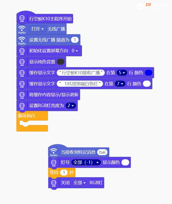

发表于 2026-6-10 09:19:28
Mind+图形编程(1对2 接收B端)
实验场景图与视频记录
【花雕动手做】K10系列实验之无线广播一对二遥控板载灯图4
【花雕动手做】K10系列实验之无线广播一对二遥控板载灯图3
【花雕动手做】K10系列实验之无线广播一对二遥控板载灯图6
【花雕动手做】K10系列实验之无线广播一对二遥控板载灯图5
【花雕动手做】K10系列实验之无线广播一对二遥控板载灯图7
发表于 2026-6-10 09:24:07
