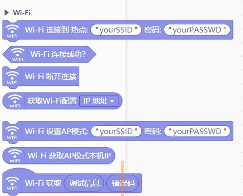

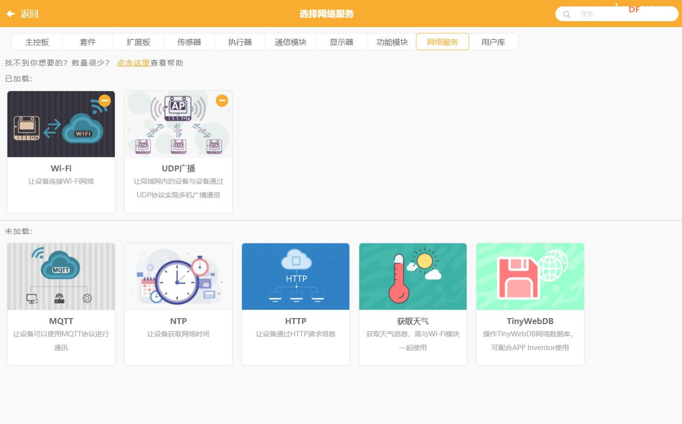

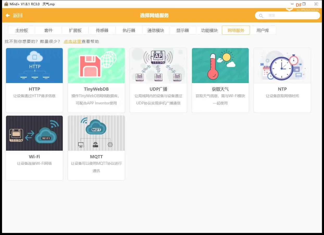

添加WIFI和UDP广播模块
【花雕动手做】K10 系列实验之 UDP 广播遥控板载 LED 彩灯图2

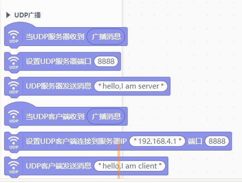

相关积木
【花雕动手做】K10 系列实验之 UDP 广播遥控板载 LED 彩灯图1

1. 基础服务端积木
设置 UDP 服务器端口 8888
本机开启 UDP 监听服务,占用 8888 端口,持续等候局域网内所有广播数据包。一块板子可同时做服务端 + 客户端。
当 UDP 服务器收到 广播消息
事件回调块:一旦局域网内有设备发出广播数据,立刻触发内部执行逻辑(点灯、屏幕打印、动作指令)。
UDP 服务器发送消息 "xxx"
向外发送全网广播包,当前 WiFi 局域网里所有开启 UDP 8888 端口的设备全部收到这条内容。
2. 基础客户端积木
设置 UDP 客户端连接到服务器 IP 192.168.4.1 端口 8888
客户端绑定目标服务端的内网 IP 与端口,建立通信目标;广播场景下 IP 可填局域网广播地址,实现一对多群发。
UDP 客户端发送消息 "xxx"
两种用法:①定向发给上面填写的单个服务器 IP;②发送全网广播,所有同端口设备接收。
当 UDP 客户端收到 广播消息
客户端独立监听广播数据包,收到数据后执行内部程序逻辑。

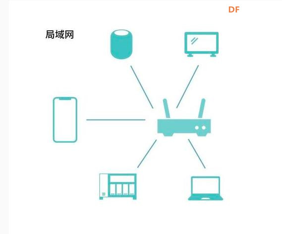

局域网(Local Area Network,简称LAN)是一种在相对较小的地理范围(如一个办公室、一栋楼或者一个校园)内连接计算机和其他设备的计算机网络系统。局域网的特点是覆盖范围小、传输速度快、没有长距离通信费用。
在局域网中,用户可以共享硬件(如打印机)、软件和数据。局域网中的设备可以通过有线(如以太网)或无线(如Wi-Fi)技术连接。局域网的主要用途包括共享资源、传输数据和通信。

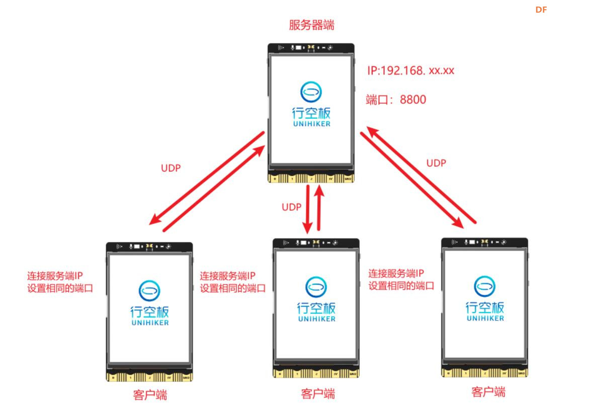

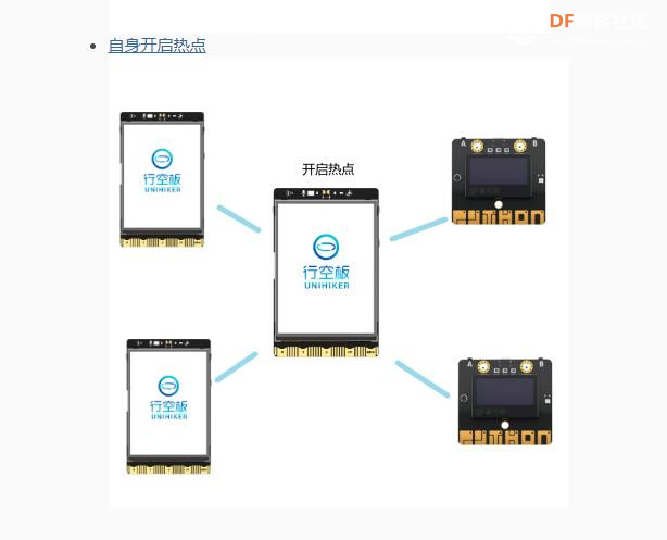

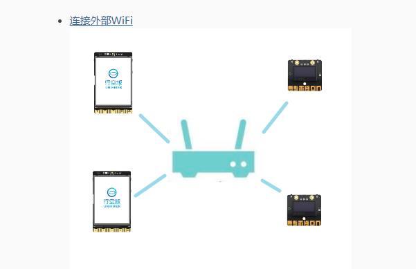

以行空板为例进行组网。
【花雕动手做】K10 系列实验之 UDP 广播遥控板载 LED 彩灯图3

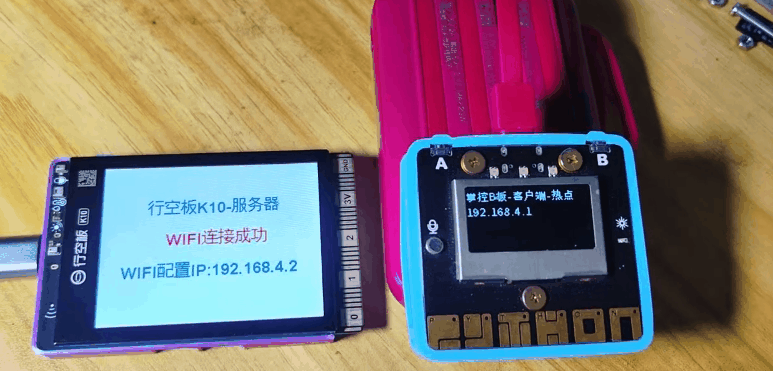

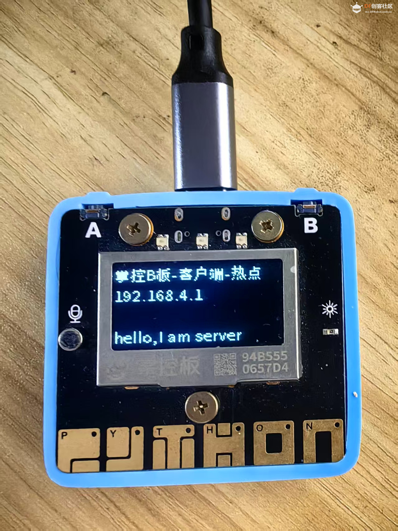

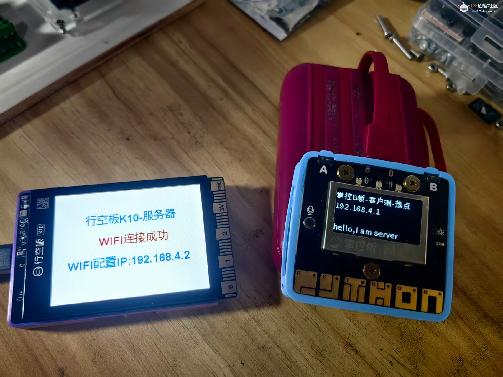

发表于 2026-6-14 18:02:21
【花雕动手做】K10系列实验之UDP广播遥控板载LED彩灯
这里使用掌控板作为客户端,可以接收到行空板K10作为服务器发来的消息。
【花雕动手做】行空板 K10 系列实验之 UDP 广播遥控板载 WS2812B 彩灯

发表于 2026-6-14 18:10:18
代码解读(WiFi 标准 UDP 客户端 + 自建热点模式)
一、头文件与全局声明
  1. // MPython硬件适配库,封装屏幕display、按键buttonA、基础硬件底层驱动
  2. #include <MPython.h>
  3. // DFR物联网WiFi库,负责开启热点/连接WiFi、读取本机IP
  4. #include <DFRobot_Iot.h>
  5. // WiFi UDP客户端专用库,实现标准UDP传输层协议收发
  6. #include <DFRobot_UDPClient.h>
  7. // 函数前置声明,编译器提前识别回调函数
  8. void onButtonAPressed();
  9. void onUdpClientRecvMsg(String message);
  10. // WiFi物联网控制对象,管理SoftAP热点、STA配网、IP查询
  11. DFRobot_Iot       myIot;
  12. // UDP客户端实例,用来对接UDP服务端、收发数据包
  13. DFRobot_UDPClient myclient;
二、setup () 开机一次性初始化
  1. void setup() {
  2.         mPython.begin();
初始化整套板载硬件:显示屏、按键、系统时钟、IO 口,是 MPython 框架程序必须第一行执行。
  1. myclient.setCallback(onUdpClientRecvMsg);
给 UDP 客户端绑定接收消息回调:后台一旦收到服务端发来的 UDP 数据包,自动运行onUdpClientRecvMsg函数,不用在 loop 循环反复查询。
  1. buttonA.setPressedCallback(onButtonAPressed);
给 A 按键绑定按下触发事件:物理按下 A 键,立刻执行发送 UDP 消息的函数,按键属于中断事件驱动。
  1. myIot.setSoftAP("AP", "88888888");
开启本机SoftAP 无线热点(板子变身小型路由器):
热点名称:AP
连接密码:88888888
另一块做服务端的行空板,必须连接这个热点才能组网通信。
  1. display.setCursorLine(1);
  2.         display.printLine("掌控B板-客户端-热点");
把屏幕光标定位到第 1 行,打印本机身份标识:当前设备是 UDP 客户端、并且自身开启了 WiFi 热点。
  1. display.setCursorLine(2);
  2.         display.printLine(myIot.getWiFiSoftIP());
光标切到第 2 行,读取并打印本机热点的固定网关 IP,默认是192.168.4.1。
  1. myclient.connectToServer("192.168.4.2",8888);
UDP 客户端主动发起连接:
目标 UDP 服务端 IP 地址:192.168.4.2
统一通信端口:8888
只有服务端连上本热点、被分配 192.168.4.2、且打开 8888 端口监听,两端才能建立 UDP 通信。
三、loop () 主循环
  1. void loop() {
  2. }
循环完全空置,整套程序纯事件驱动:
按键按下由硬件中断触发回调;
UDP 收消息由库后台线程监听触发回调;
不需要在 loop 里轮询检测信号,不占用 CPU 资源。
四、两个核心回调函数
1、A 按键按下回调(发送 UDP 消息)
  1. void onButtonAPressed() {
  2.         myclient.sendUdpMsg("hello,I am client");
  3. }
每按一次 A 键,向服务端 IP:8888 发送一条 UDP 文本数据包:hello,I am client。
2、UDP 接收消息回调(展示服务端回复)
  1. void onUdpClientRecvMsg(String message) {
  2.         display.setCursorLine(4);
  3.         display.printLine(message);
  4. }
参数message存储服务端传回的完整字符串;
收到回复后,自动在屏幕第 4 行打印对方发来的消息内容。

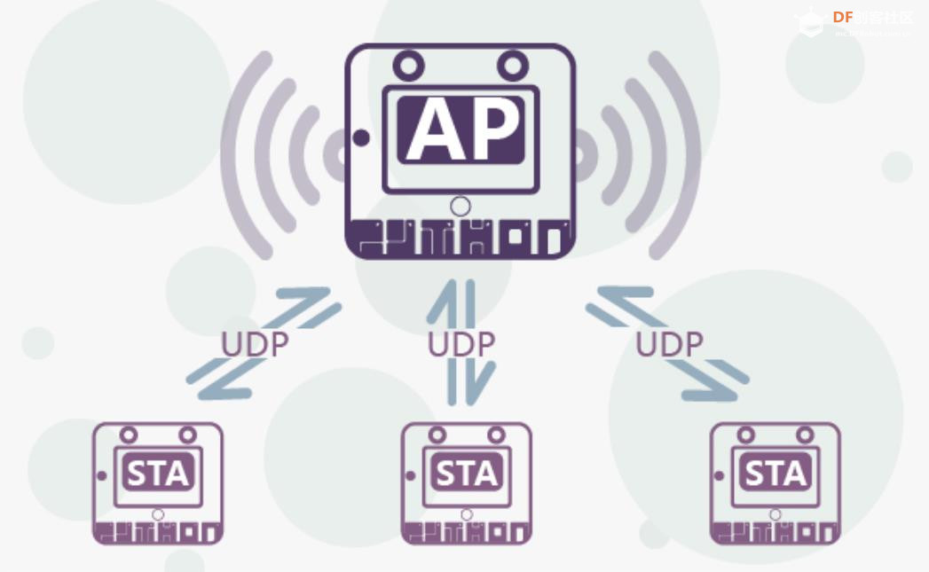

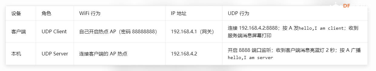

整体组网逻辑
本机(客户端)
开热点 AP (密码 88888888),IP=192.168.4.1;UDP 客户端连接 192.168.4.2:8888;按键发包。
配对服务端设备
不能开热点,要连接AP这个 WiFi;连上后设备 IP 会被分配为 192.168.4.2;开启 UDP 服务监听 8888 端口,接收客户端消息并可回复消息。
关键协议区分
DFRobot_UDPClient = 标准 TCP/IP 传输层 UDP 协议
和你之前截图里 IP、端口的 UDP 图形积木是同一套 WiFi 网络 UDP,必须依托 WiFi 组网。
和DFRobot_ESP32_Radio(BLE 蓝牙广播)本质区别:
本代码:依赖 WiFi、IP + 端口寻址、标准 UDP 网络协议;
BLE Radio:无 WiFi、分组 Group 寻址、底层蓝牙广播,不属于 IP 网络 UDP。
优缺点与注意事项
优点
点对点自建局域网,不用家用路由器,两块板子直接通信;
标准 UDP 双向收发,客户端发、服务端可回复;
传输文本长度远大于 BLE 广播,支持更长指令、数据。
短板
WiFi 功耗比 BLE 高,电池续航更短;
UDP 天生不可靠,信号差会丢包,无自动重传;
仅支持 2.4GWiFi,不兼容 5G 频段;
实操避坑
服务端必须连本机的 AP 热点,连别的 WiFi 绝对无法通信;
IP 地址 192.168.4.2、端口 8888 两端必须严格统一;
回调函数内禁止使用长时间delay(),会阻塞 UDP 消息接收;
热点覆盖距离有限,两块板子不要隔厚墙体、金属遮挡。

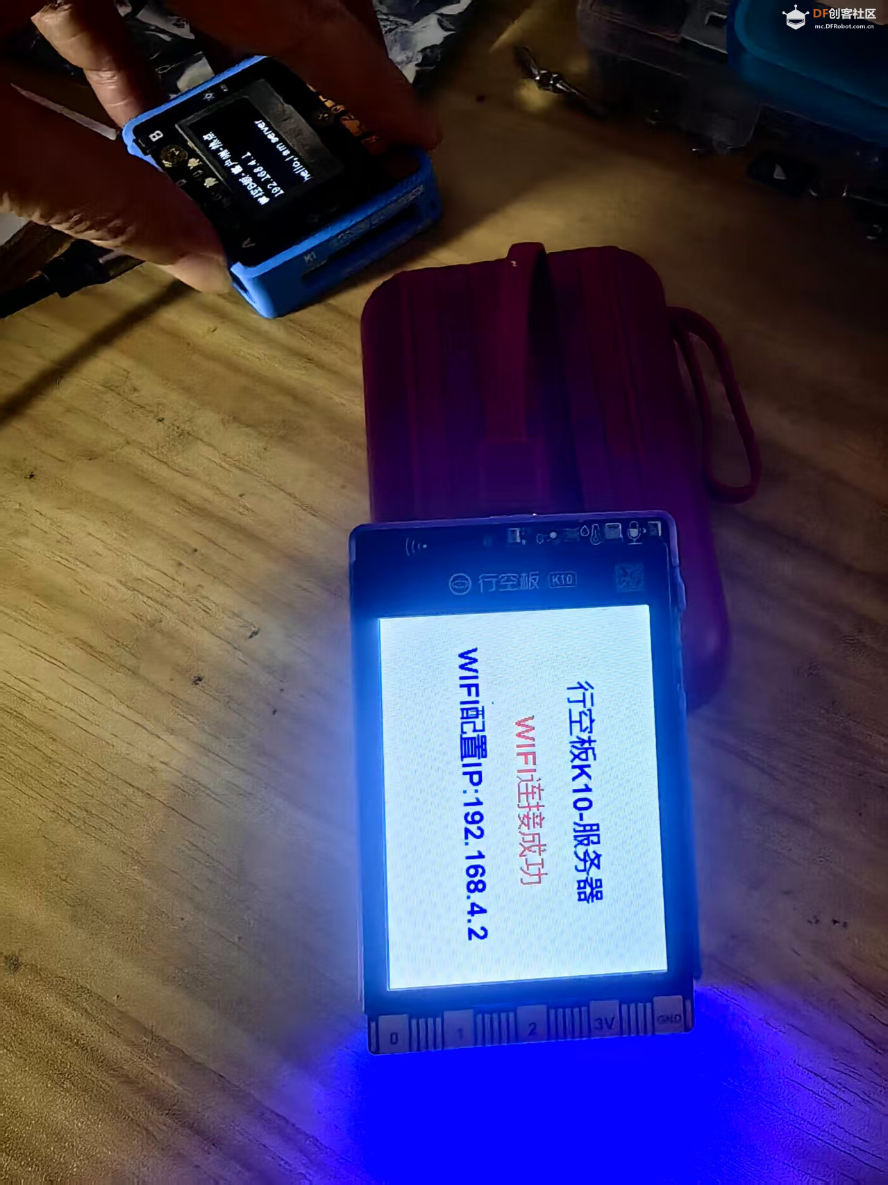

发表于 2026-6-14 18:19:29

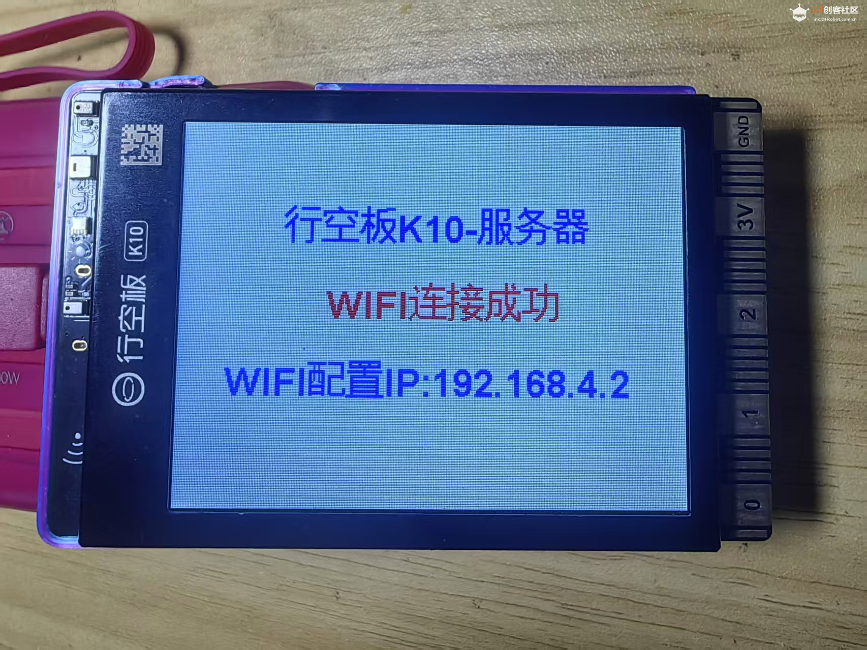

这里使用行空板K10作为UDP服务器。
行空板实验开源代码

  43.         // 第5行打印红色联网成功提示文字
  44.         k10.canvas->canvasText("            WIFI连接成功", 5, 0xFF0000);
  45.         // 拼接字符串:读取本机分配的局域网IP并打印在第7行蓝色字体
  46.         k10.canvas->canvasText((String("   WIFI配置IP:") + String(myIot.getWiFiLocalIP())), 7, 0x0000FF);
  47.         // 刷新画布,展示联网IP信息
  48.         k10.canvas->updateCanvas();
  49.         // UDP服务端开启8888端口持续监听,等待192.168.4.1客户端发起通信
  50.         myserver.setPort(8888);
  51. }

发表于 2026-6-14 18:25:56
行空板 K10 UDP 服务端代码解读
一、头文件与全局对象定义
  1. #include <DFRobot_Iot.h>
  2. #include "unihiker_k10.h"
  3. #include <DFRobot_UDPServer.h>
  4. DFRobot_Iot.h:WiFi 物联网库,负责连接热点、检测联网状态、读取本机局域网 IP;
  5. unihiker_k10.h:K10 硬件驱动,管控屏幕、画布、A 按键、RGB 彩灯;
  6. DFRobot_UDPServer.h:标准 WiFi UDP 服务端库,开启端口监听、接收客户端消息、广播回复数据。
  7. // 预先声明两个事件回调函数
  9. void onUdpServerRecvMsg(String message);
  10. UNIHIKER_K10      k10;       // 整机硬件控制总对象
  11. uint8_t           screen_dir=3; // 屏幕翻转方向3,适配安装视角
  12. DFRobot_Iot       myIot;      // WiFi管理实例
  13. DFRobot_UDPServer myserver;   // UDP服务端实例
二、setup () 上电一次性初始化
  1. void setup() {
  2.         k10.begin();
初始化全部板载硬件:屏幕、按键、RGB 灯、系统底层总线。
  1. myserver.setCallback(onUdpServerRecvMsg);
给 UDP 服务端绑定接收回调:只要监听到客户端发来的 UDP 数据包,自动执行onUdpServerRecvMsg。
  1. k10.initScreen(screen_dir);
  2.         k10.creatCanvas();
设置屏幕显示方向;创建画布缓存,文字批量刷新减少闪屏。
  1. k10.buttonA->setPressedCallback(onButtonAPressed);
绑定 A 按键中断:按下 A 键立刻执行发送消息函数。
  1. k10.setScreenBackground(0xFFFFFF);
  2.         k10.canvas->canvasText("        行空板K10-服务器", 3, 0x0000FF);
  3.         k10.canvas->updateCanvas();
屏幕底色设纯白色;第 3 行打印蓝色标题,标记本机是 UDP 服务端;刷新文字到屏幕。
  1. myIot.wifiConnect("AP", "88888888");
  2.         while (!myIot.wifiStatus()) {}
连接客户端板子开出的 WiFi 热点:名称AP、密码88888888;
while死阻塞循环:不连上 WiFi,程序不会往下执行,保证网络就绪再开 UDP 服务。
  1. k10.canvas->canvasText("            WIFI连接成功", 5, 0xFF0000);
  2.         k10.canvas->canvasText((String("   WIFI配置IP:") + String(myIot.getWiFiLocalIP())), 7, 0x0000FF);
联网成功后,第 5 行红字提示成功;第 7 行打印本机分配到的内网 IP(配对固定为192.168.4.2),刷新屏幕显示。
  1. myserver.setPort(8888);
  2. }
UDP 服务端开启8888 端口持续监听,等待客户端接入收发数据。

五、和上一段客户端代码完整配对关系
完整交互流程
客户端先上电,生成 WiFi 热点 AP;
服务端上电自动连接 AP,等待联网成功;
客户端 UDP 客户端绑定服务端 IP 端口,建立通信链路;
客户端按 A → 发送 client 文本 → 服务端 RGB 亮蓝灯 2 秒;
服务端按 A → 广播 server 文本 → 客户端屏幕第四行打印收到的文字。
实验场景图与视频记录
【花雕动手做】K10 系列实验之 UDP 广播遥控板载 LED 彩灯图4
【花雕动手做】K10 系列实验之 UDP 广播遥控板载 LED 彩灯图5
