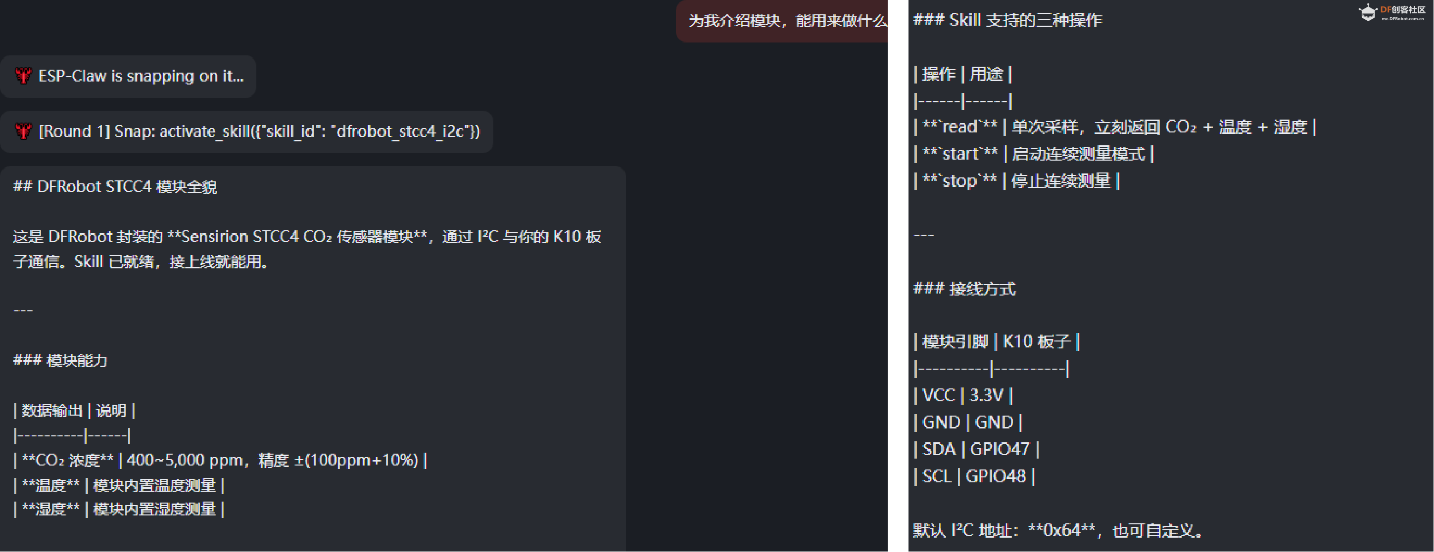

如果说 ESP-Claw 是我们的 AI 助手,那么 Skill 就是它的“学习资料”——教会 AI 如何使用某项能力。传感器Skill 可以理解为一份专门针对某个传感器的学习资料。通过学习这份资料,ESP-Claw 就能够认识这个传感器、了解它能做什么,以及知道如何与它进行通信。
例如,当 ESP-Claw 学习了 STCC4 二氧化碳(CO₂)传感器 Skill 后,它就学会了如何读取空气中的 CO₂ 浓度、温度和湿度数据。此时,我们就可以基于 UNIHIKER K10 开发各种与空气质量监测相关的项目,例如:实时显示和监测室内外空气质量、打造一个自动空气净化系统等。可以说当有了对应的传感器Skill,ESP-Claw就能“学会”如何通过ESP32系列主控使用这个硬件。

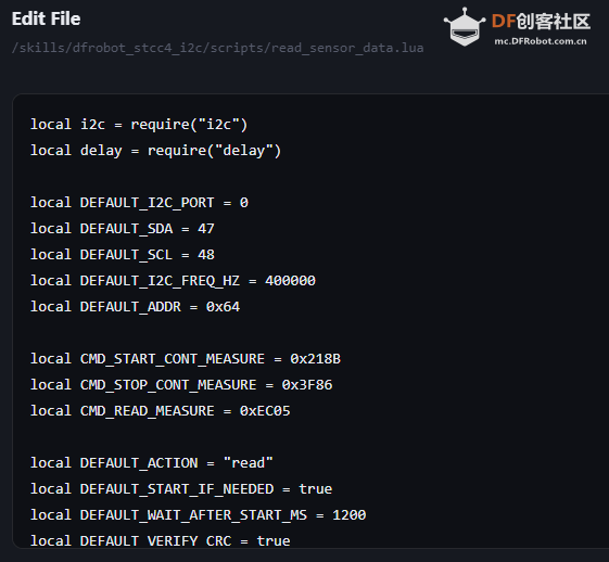

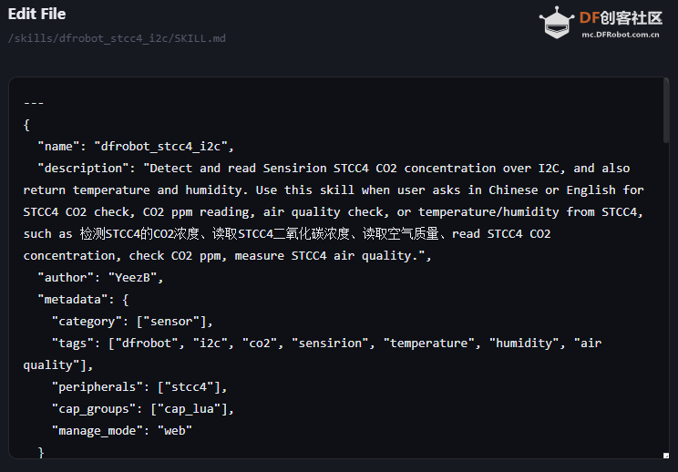

以ESP- Claw官方的Skills Lab中的 STCC4 二氧化碳传感器 Skill 为例,我们可以看到一个典型传感器 Skill 的结构:
[行空板K10+ESP-Claw]让你的AI Agent学会使用DFRobot任意传感器图2
  1. dfrobot_stcc4_i2c
  2. ├── SKILL.md
  3. └── scripts
  4.     └── read_sensor_data.lua
SKILL.md :告诉AI这个传感器是什么。可以理解为给 ESP-Claw 阅读的说明书。这里会告诉 AI:这个传感器是什么;它能提供哪些能力;在什么场景下应该使用;应该如何调用对应功能。

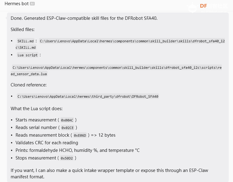

提示:如果你的电脑已经部署了 OpenClaw、Hermes 等支持工具调用的 AI Agent,那么你甚至不需要手动执行后面的 Python 命令。你可以直接跳转阅读本文的「4. 为 AI Agent 安装 espclaw-skill-writer Skill」,通过自然语言让 AI Agent 自动完成驱动分析、Skill 生成和 Lua 文件补全等工作。

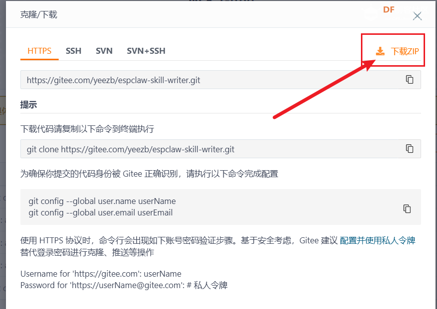

打开espclaw-skill-writer仓库地址:YeezB/espclaw-skill-writer,点击下载。

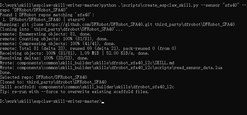

  • 步骤一:搜索传感器对应的驱动仓库
在生成 Skill 之前,我们首先需要找到对应传感器的 DFRobot 官方驱动库。传感器驱动库包含了 DFRobot 官方编写的传感器驱动代码,主要用于告诉单片机如何与 SFA40 通信。对于大多数 DFRobot 传感器,官方都会在 GitHub 上提供开源驱动代码。
以 Gravity: SFA40 甲醛传感器(HCHO) 为例进行演示。当我们在DFRobot商城中打开产品 Wiki 页面时,通常可以在页面底部找到对应的 GitHub 驱动仓库链接。
例如 SFA40 对应的官方驱动仓库为:DFRobot_SFA40 GitHub 仓库 。这里'sfa40'就是甲醛传感器的关键词.以 SFA40 为例,官方驱动库已经实现了传感器检测、启动测量、读取甲醛浓度、温度和湿度等核心功能。而 espclaw-skill-writer 正是通过分析这些驱动文件,自动生成适用于 ESP-Claw 的 Skill 框架。

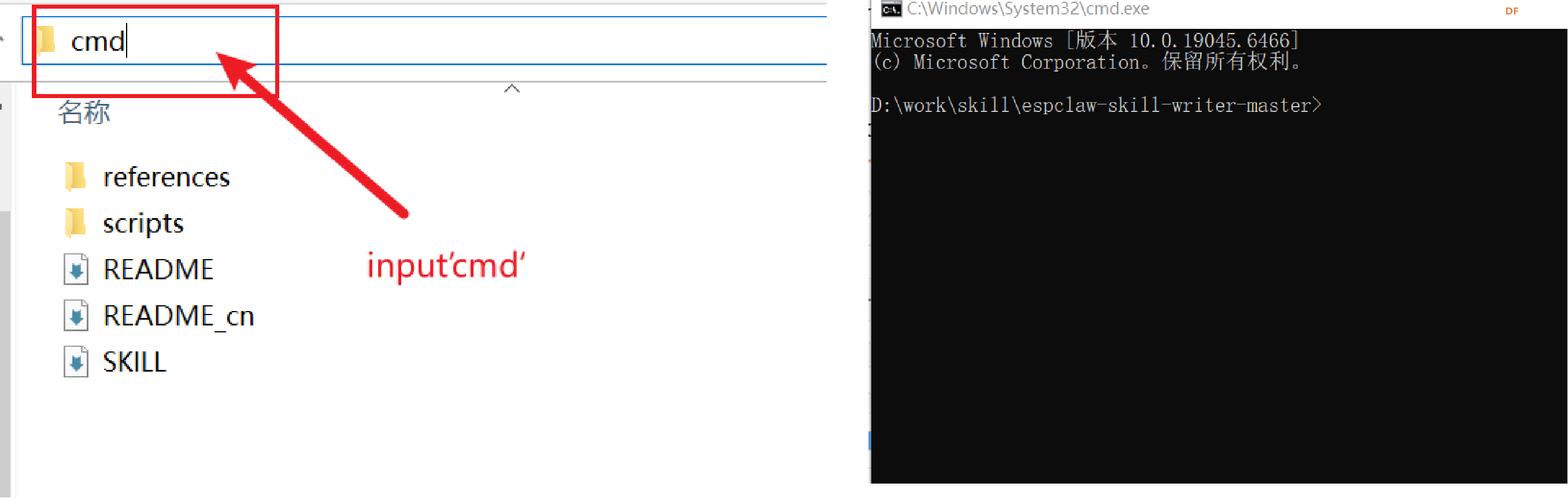

找到刚刚解压的 espclaw-skill-writer 文件夹,在文件夹空白处输入 cmd 并按下 Enter,即可快速打开当前目录对应的命令行窗口。
[行空板K10+ESP-Claw]让你的AI Agent学会使用DFRobot任意传感器图7
打开 CMD 后,输入以下命令:
  1. python .\scripts\create_espclaw_skill.py --sensor "sfa40" --list-only
整条命令的含义就是:在 DFRobot GitHub 中搜索与 SFA40 相关的驱动仓库,并列出结果供我们确认。
执行后,espclaw-skill-writer 会自动到 DFRobot 的 GitHub 仓库中搜索与 SFA40 相关的驱动库,并返回匹配结果。如下图,就代表已经检索到了甲醛传感器对应的驱动库。

  • 步骤二:生成传感器对应的Skill
确认搜索结果中已经找到目标驱动仓库后,就可以开始生成 Skill 了。
以 SFA40 甲醛传感器为例,执行以下命令:
  1. python .\scripts\create_espclaw_skill.py --sensor "sfa40" --repo "DFRobot/DFRobot_SFA40"
其中 ‘ --sensor "sfa40" ’表示当前要生成的是 SFA40 甲醛传感器对应的 Skill。
‘--repo "DFRobot/DFRobot_SFA40"’表示使用 DFRobot 官方提供的 SFA40 驱动仓库作为分析对象。
执行后,espclaw-skill-writer 会自动完成以下工作:
  1. 下载驱动仓库
  2.         ↓
  3. 分析传感器驱动代码
  4.         ↓
  5. 提取接口信息
  6.         ↓
  7. 生成 Skill 目录结构
  8.         ↓
  9. 生成 SKILL.md
  10.         ↓
  11. 生成 Lua 脚本模板
如果运行成功,你会看到类似如下输出:
[行空板K10+ESP-Claw]让你的AI Agent学会使用DFRobot任意传感器图9
同时,在当前目录下会生成如下文件。发现生成的文件夹存在就代表着一个符合 ESP-Claw 规范的甲醛传感器 Skill 已经创建完成。
[行空板K10+ESP-Claw]让你的AI Agent学会使用DFRobot任意传感器图10
  1. components
  2. └── common
  3.     └── skill_builder
  4.         └── skills
  5.             └── dfrobot_sfa40_i2c
  6.                 ├── SKILL.md
  7.                 └── scripts
  8.                     └── read_sensor_data.lua

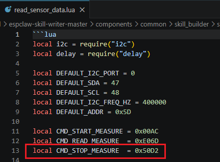

运行 espclaw-skill-writer 后,已经生成了甲醛传感器对应的 Skill 目录和 Lua 文件,但此时的文件仍然只是一个Skill 脚手架。所谓「脚手架」,可以理解为开发 Skill 的基础框架:它已经帮我们搭建好了 Skill 的目录结构、生成了 SKILL.md 和 read_sensor_data.lua 文件,并完成了 I2C 初始化、参数解析和错误处理等通用代码。仍然需要我们作为开发者去手动填写传感器通讯地址和参数输出形式。如SFA40 的默认 I2C 地址是多少?如何读取甲醛(HCHO)数据?最终应该以什么格式将结果返回给 AI Agent?这些需要我们手动在Lua文件去补全。
打开刚刚生成的dfrobot_sfa40_i2c:
  1. scripts/read_sensor_data.lua
可以看到文件顶部默认配置如下:
  1. local DEFAULT_I2C_PORT = 0
  2. local DEFAULT_SDA = 47
  3. local DEFAULT_SCL = 48
  4. local DEFAULT_I2C_FREQ_HZ = 400000
  5. local DEFAULT_ADDR = 0x00
其中最需要优先检查的是:传感器地址
  1. local DEFAULT_ADDR = 0x00
这里的 0x00 只是工具自动生成的占位地址,并不代表真实的传感器地址。
因此开发任何传感器 Skill 时,第一步都应该去查看官方驱动库,确认传感器实际使用的通信地址。

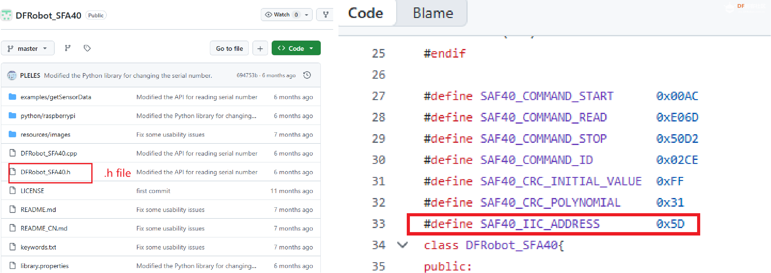

以 SFA40 为例,在 SFA40的DFRobot 官方驱动库头文件中可以找到:
[行空板K10+ESP-Claw]让你的AI Agent学会使用DFRobot任意传感器图11
  1. #define SFA40_I2C_ADDR 0x5D
因此需要将 Lua 文件修改为:
[行空板K10+ESP-Claw]让你的AI Agent学会使用DFRobot任意传感器图12
  5. local DEFAULT_ADDR = 0x5D
修改完成后,ESP-Claw 才能正确找到连接在行空板 K10 上的 SFA40 传感器。

  • 步骤三:补全Lua文件
接下来就需要根据官方驱动中的实现逻辑,补充真正的传感器读取代码。

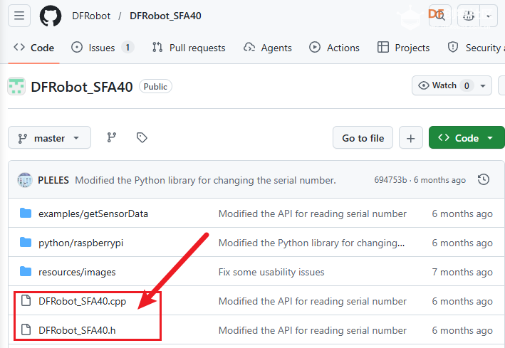

如果你熟悉 C++、I2C 和传感器开发,可以直接阅读传感器官方仓库中的h文件和cpp文件找到传感器驱动代码,自行完成 Lua 移植。
[行空板K10+ESP-Claw]让你的AI Agent学会使用DFRobot任意传感器图13
  1. DFRobot_SFA40.cpp
  2. DFRobot_SFA40.h
这里,更推荐借助 ChatGPT、Claude 或 Cursor等AI工具 来完成这一步。
将以下文件上传给 AI工具如chatgpt:
  2. DFRobot_SFA40.h
  3. read_sensor_data.lua
然后使用下面的提示词:
  1. 这是 DFRobot SFA40 甲醛传感器的官方驱动库。
  2. 请分析驱动实现,并生成适用于 ESP-Claw Skill 的 Lua 文件。
  3. 要求:
  4. 1. 使用 ESP-Claw 的 i2c 模块通讯
  5. 2. 兼容 UNIHIKER K10
  6. 3. 默认地址使用 0x5D
  7. 4. 保留以下参数:
  8. - i2c_port
  9. - sda
  10. - scl
  11. - addr
  12. 5. 完成:
  13. - 初始化传感器
  14. - 启动测量
  15. - 读取 HCHO 数据
  16. - 读取温度
  17. - 读取湿度
  18. 6. 输出 JSON 格式:
  19. {
  20.   "hcho": xxx,
  21.   "temperature": xxx,
  22.   "humidity": xxx
  23. }
  24. 7. 保留错误处理逻辑
  25. 8. 输出完整 read_sensor_data.lua 文件
将原来以下提示代码替换成AI给出的代码。找到下面的代码所在位置。
  1. print("[dfrobot_sfa40_i2c] TODO: implement register/protocol reads")
替换为 AI 生成的 SFA40 初始化与数据读取代码。
最终结构应类似如下

  105.     local raw_hcho =
  106.       b[1] * 256 +
  107.       b[2]
  108.     local hcho =
  109.       raw_hcho / 10.0
  110.     --------------------------------------------------------
  111.     -- Parse Humidity
  112.     --------------------------------------------------------
  113.     local raw_humidity =
  114.       b[4] * 256 +
  115.       b[5]
  116.     local humidity =
  117.       125.0 *
  118.       (raw_humidity / 65535.0) -
  119.       6.0
  120.     if humidity < 0 then
  121.       humidity = 0
  122.     end
  123.     if humidity > 100 then
  124.       humidity = 100
  125.     end
  126.     --------------------------------------------------------
  127.     -- Parse Temperature
  128.     --------------------------------------------------------
  129.     local raw_temperature =
  130.       b[7] * 256 +
  131.       b[8]
  132.     local temperature =
  133.       175.0 *
  134.       (raw_temperature / 65535.0) -
  135.       45.0
  136.     --------------------------------------------------------
  137.     -- JSON Output
  138.     --------------------------------------------------------
  139.     print(
  140.       string.format(
  141.         '{"hcho":%.1f,"temperature":%.2f,"humidity":%.2f}',
  142.         hcho,
  143.         temperature,
  144.         humidity
  145.       )
  146.     )
  147.     --------------------------------------------------------
  148.     -- Stop Measurement
  149.     --------------------------------------------------------
  150.     write_command(dev, CMD_STOP)
  151.   end, debug.traceback)
  152.   cleanup(dev, bus)
  153.   if not ok then
  154.     print(
  155.       string.format(
  156.         '{"error":"%s"}',
  157.         tostring(err):gsub('"', "'")
  158.       )
  159.     )
  160.     error(err)
  161.   end
  162. end
  163. run()

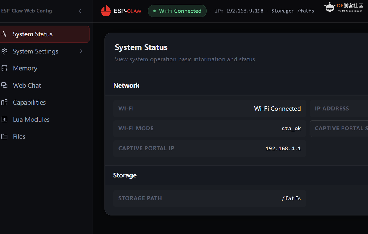

首先,将电脑连接到ESP-Claw版行空板 K10 显示的 Wi-Fi 热点。
连接成功后,浏览器会自动访问ESP-Claw管理后台,网址为:http://192.168.4.1/
[行空板K10+ESP-Claw]让你的AI Agent学会使用DFRobot任意传感器图14

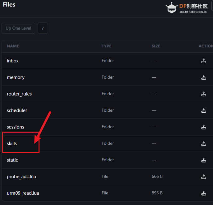

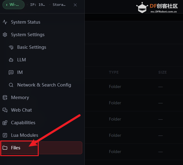

在左侧菜单栏中,点击'Files',进入文件管理页面。
[行空板K10+ESP-Claw]让你的AI Agent学会使用DFRobot任意传感器图15
随后点击skills,进入 Skill 存储目录。
[行空板K10+ESP-Claw]让你的AI Agent学会使用DFRobot任意传感器图16

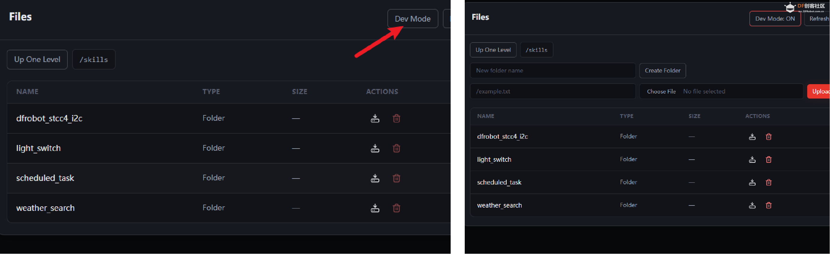

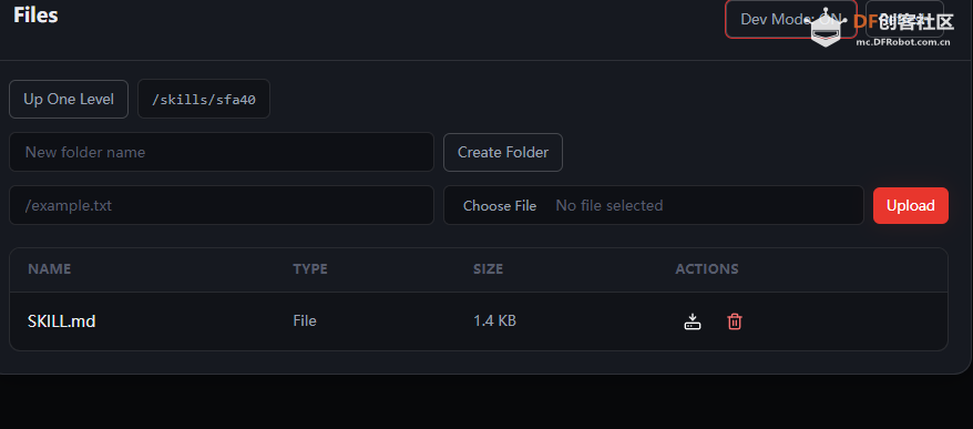

默认情况下,Skill 目录处于受保护状态,需要开启开发者模式才能进行编辑。点击右上角‘DevMode’。开启开发者模式。开启后即可对 Skill 文件夹进行创建、上传和修改。
[行空板K10+ESP-Claw]让你的AI Agent学会使用DFRobot任意传感器图17

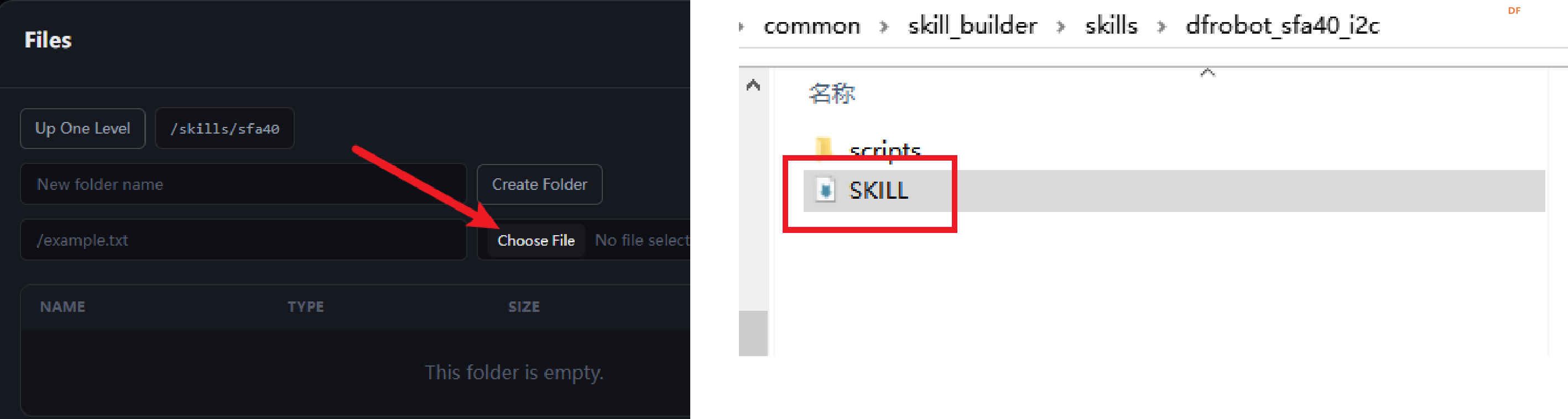

根据我们生成的 Skill 名称,新建一个文件夹:dfrobot_sfa40_i2c。创建完成后,可以进入该目录。
[行空板K10+ESP-Claw]让你的AI Agent学会使用DFRobot任意传感器图18
将前面修改完善后的SKILL.md,上传:skills/dfrobot_sfa40_i2c/ 。
[行空板K10+ESP-Claw]让你的AI Agent学会使用DFRobot任意传感器图19
目录中。点击‘Upload’,选择本地的 SKILL.md 文件。上传完成后,目录结构变为:
  1. skills
  2. └── dfrobot_sfa40_i2c
  3.     └── SKILL.md
[行空板K10+ESP-Claw]让你的AI Agent学会使用DFRobot任意传感器图20

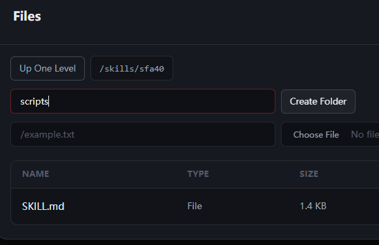

接下来,在 dfrobot_sfa40_i2c 目录下新建文件夹:scripts。用于存放 Lua 脚本。
[行空板K10+ESP-Claw]让你的AI Agent学会使用DFRobot任意传感器图21

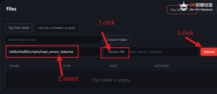

将/skills/sfa40/scripts/read_sensor_data.lua上传scripts
[行空板K10+ESP-Claw]让你的AI Agent学会使用DFRobot任意传感器图22
上传完成后,最终目录结构应当如下。如果目录结构与下面一致,说明 Skill 已经成功部署到 ESP-Claw 中。
  1. skills
  3.     ├── SKILL.md
  4.     └── scripts
  5.         └── read_sensor_data.lua

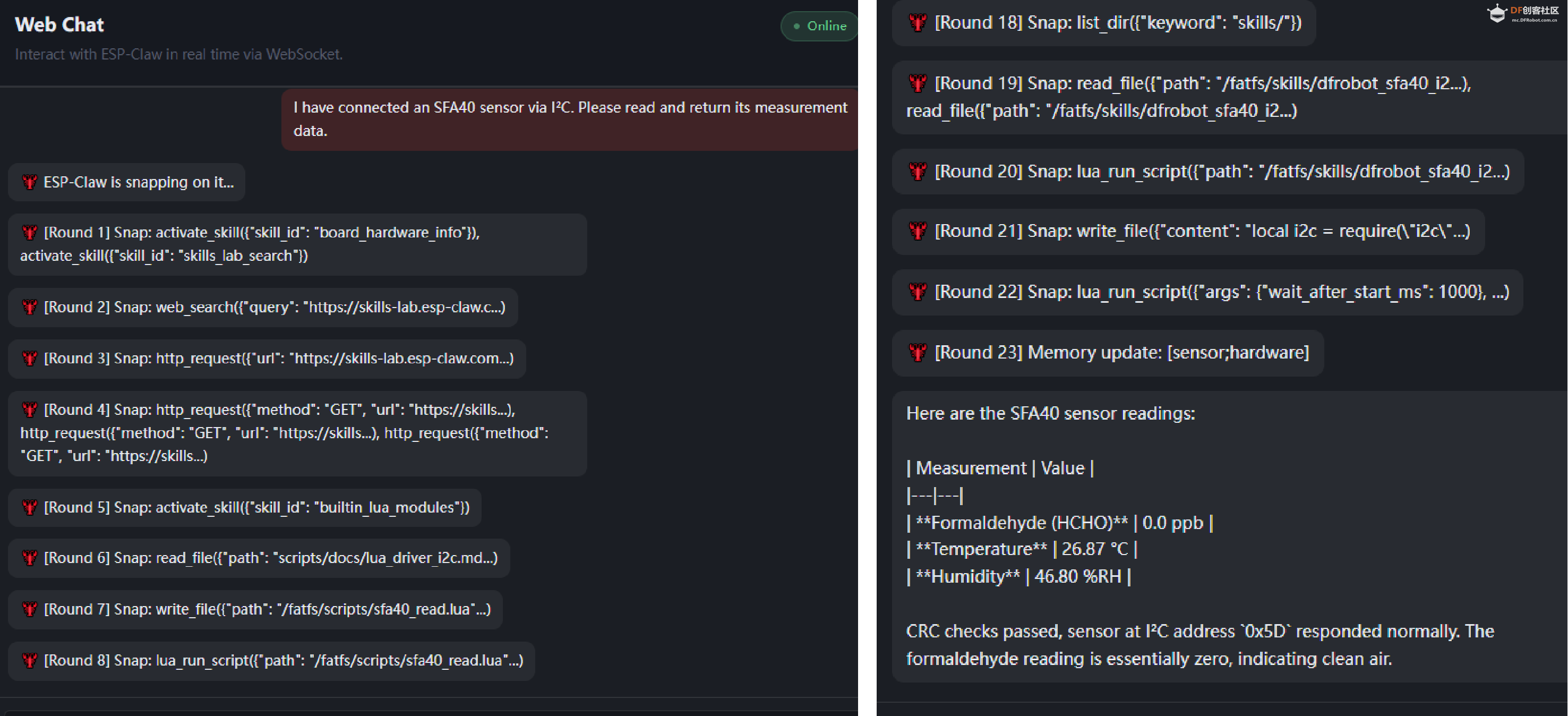

返回 ESP-Claw 聊天页面。
此时,ESP-Claw 已经拥有了使用 SFA40 传感器的能力。
你可以尝试输入:
  1. 读取当前接在行空板K10的甲醛传感器的数值
或者以下命令:
  1. 为我监测室内空气质量
如果你的 Skill 描述编写正确,Lua 脚本运行正常,并且 SFA40 已正确连接到行空板 K10,ESP-Claw 就会自动调用刚刚部署的 Skill,读取传感器数据并返回结果。
[行空板K10+ESP-Claw]让你的AI Agent学会使用DFRobot任意传感器图23

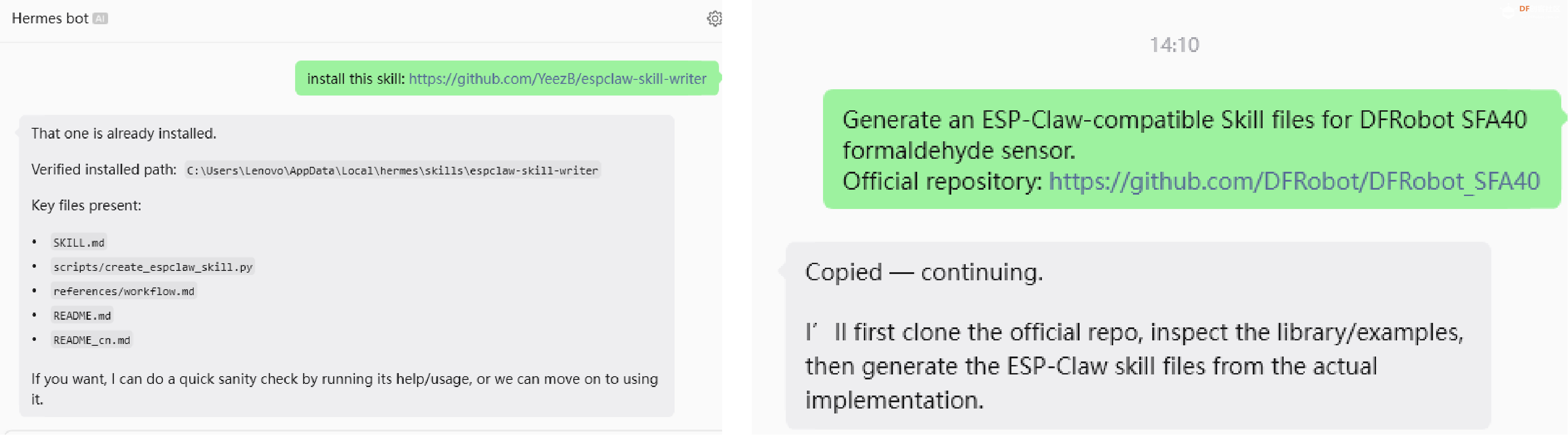

你不需要记住 Python 命令,也不需要手动搜索仓库。只需要把 espclaw-skill-writer 的 GitHub 仓库地址交给 AI Agent,它就可以通过自然语言帮助你完成整个流程。
例如,你可以直接对 AI Agent 说:
请帮我安装并使用这个工具:gitee.com/yeezb/espclaw-skill-writer,为 DFRobot 的 SFA40 甲醛传感器生成一个适用于 ESP-Claw 的 Skill。这是SFA40的官方仓库地址:https://github.com/DFRobot/DFRobot_SFA40
[行空板K10+ESP-Claw]让你的AI Agent学会使用DFRobot任意传感器图24
AI Agent 会自动理解你的需求,并完成原本需要手动执行的多个步骤,包括:
  1. 安装 espclaw-skill-writer
  2.         ↓
  3. 分析 DFRobot 官方驱动仓库
  4.         ↓
  5. 生成 SKILL.md
  6.         ↓
  7. 生成 Lua 脚手架
  8.         ↓
  9. 补全传感器初始化逻辑
  10.         ↓
  11. 补全数据读取流程
  12.         ↓
  13. 输出完整 Skill 文件
AI Agent 可以直接生成甲醛传感器所需的 Skill 文件,包括:SKILL.md、read_sensor_data.lua文件;参数定义与调用说明\基于官方驱动补全的通信逻辑。
这意味着,你无需理解所有底层驱动代码,也无需手动编写 Lua 文件,只需要通过自然语言描述需求,就能快速获得一个可用于 ESP-Claw 的传感器 Skill。
[行空板K10+ESP-Claw]让你的AI Agent学会使用DFRobot任意传感器图25
可以看到AI Agent一键自动生成甲醛传感器的SKill文件。
