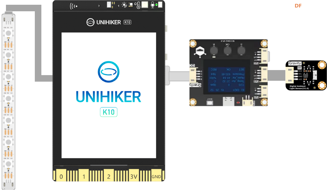

硬件接线
使用 4Pin 排线将 SCI 采集模块连接至行空板 K10 的 I2C 接口;把光照传感器接入 SCI 采集模块的 2 号端口,再将 RGB 灯带插接在行空板 K10 的 P1 端口。

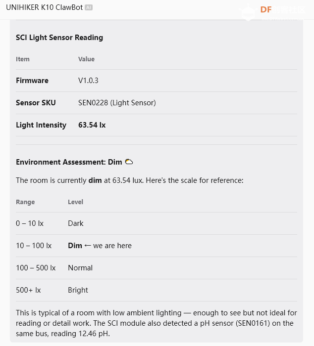

在对话工具中发送如下指令:
  1. 我现已将光照传感器接入 SCI 采集模块,请读取当前光照强度数值,并判断室内环境为明亮、偏暗、中等亮度或是昏暗。
ESP-Claw 会通过 SCI 采集模块自动读取光照传感器数据,并完成物理量换算;随后结合实时数据与场景逻辑评估环境亮度,返回对应的亮度档位。
这一步至关重要,自此 ESP-Claw 不再只是单纯 “接收文字指令”,而是真正实现对现实物理环境的感知观测。

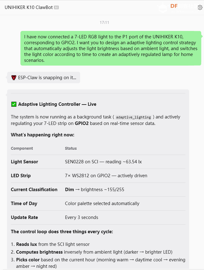

步骤 2:设置灯光自动控制规则
在行空板 K10 能够识别光照强度数据后,配置设备使其自主判定灯光控制方案。
在对话工具内发送下述指令:
  1. 我已将 7 灯珠 RGB 灯带接在行空板 K10 的 P1 接口(GPIO2)。请生成一套自适应灯光控制方案,可根据环境光照强度自动调节灯带亮度,并依据时段切换灯光色彩,实现居家场景自适应照明。
ESP-Claw 会解析自然语言指令,自动生成 GPIO 引脚控制逻辑,当触发对应条件时执行预设灯光调控方案。
【ESP-Claw+行空板K10】零代码低成本打造自适应AI照明灯图4
到这里你会发现,整套系统不再只是一套简易自动照明设备,而是一台真正具备环境灯光调控能力的 AI 智能代理。它不再机械执行固定程序规则,而是持续感知环境变化,结合实时场景自主判断灯光运行逻辑。
