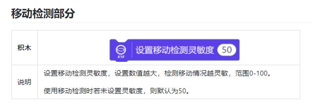

移动检测相关说明
【花雕动手做】K10 系列实验之屏幕上获取移动检测结果图2

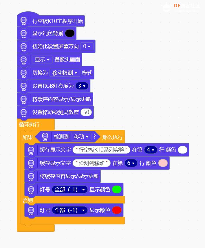

发表于 2026-6-22 21:01:53
【花雕动手做】K10系列实验之屏幕上获取移动检测结果
Mind+图形编程
【花雕动手做】K10 系列实验之屏幕上获取移动检测结果图1

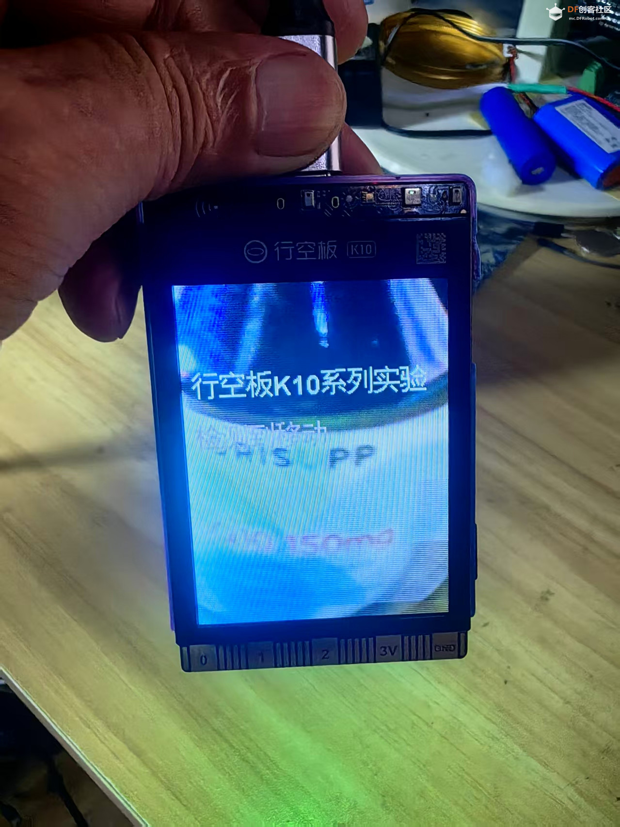

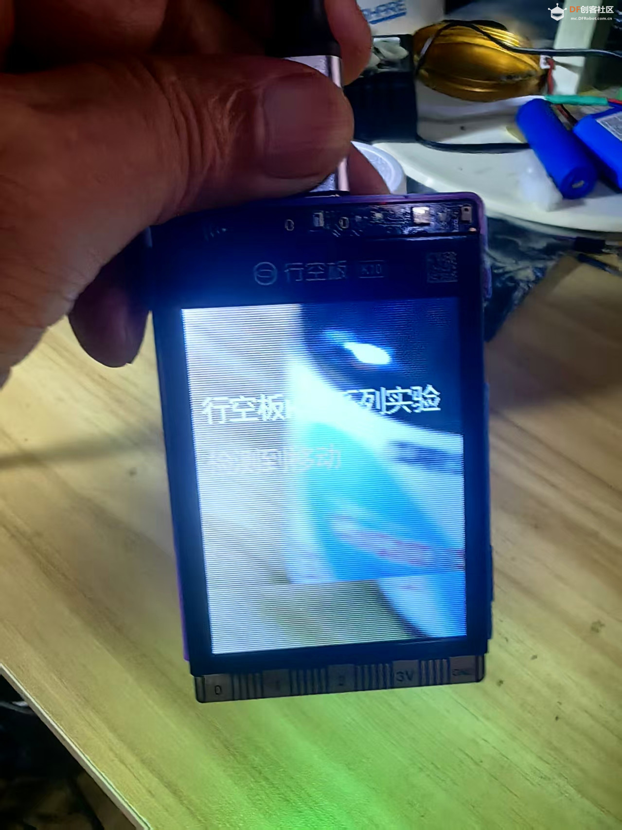

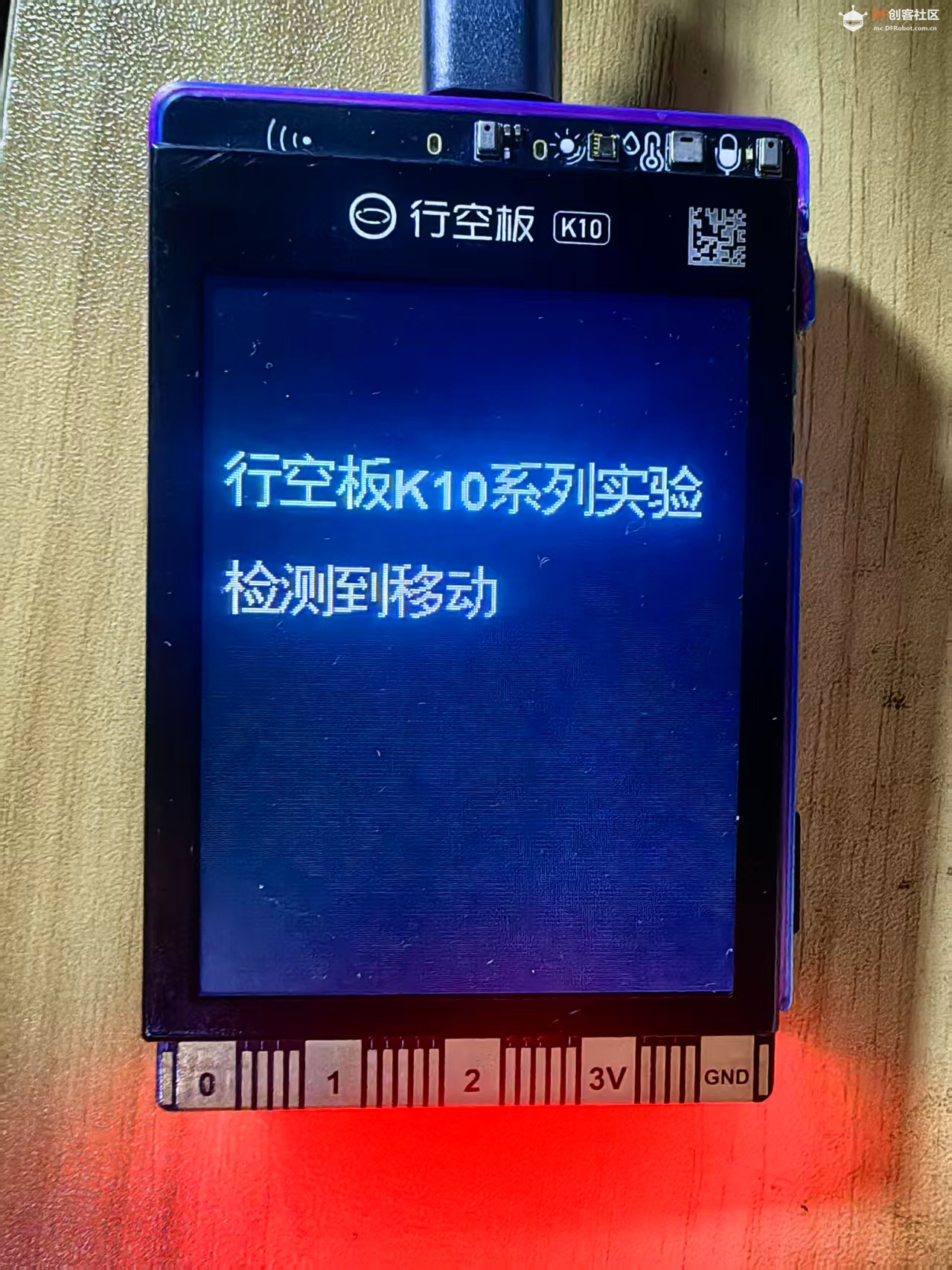

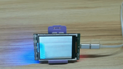

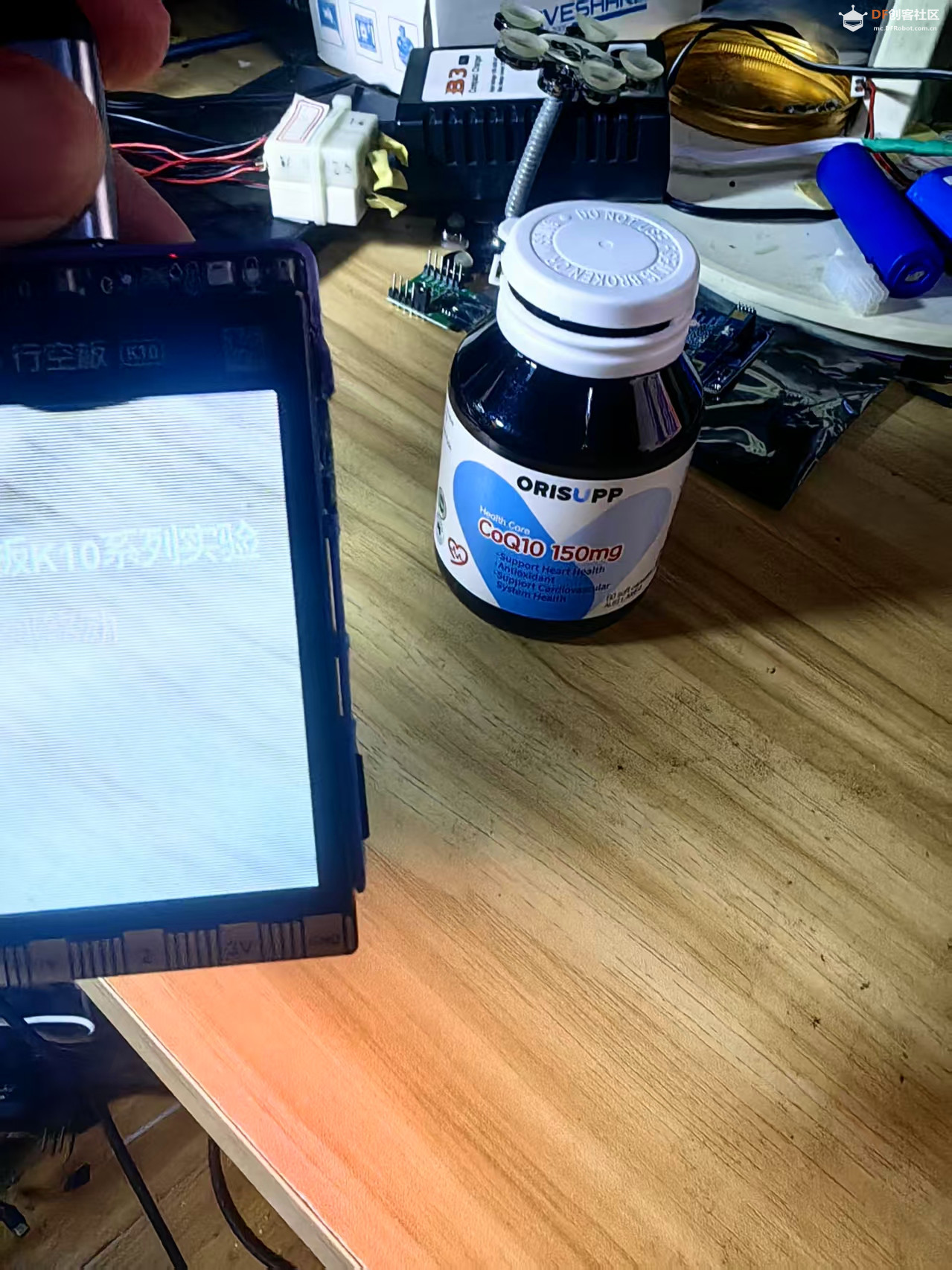

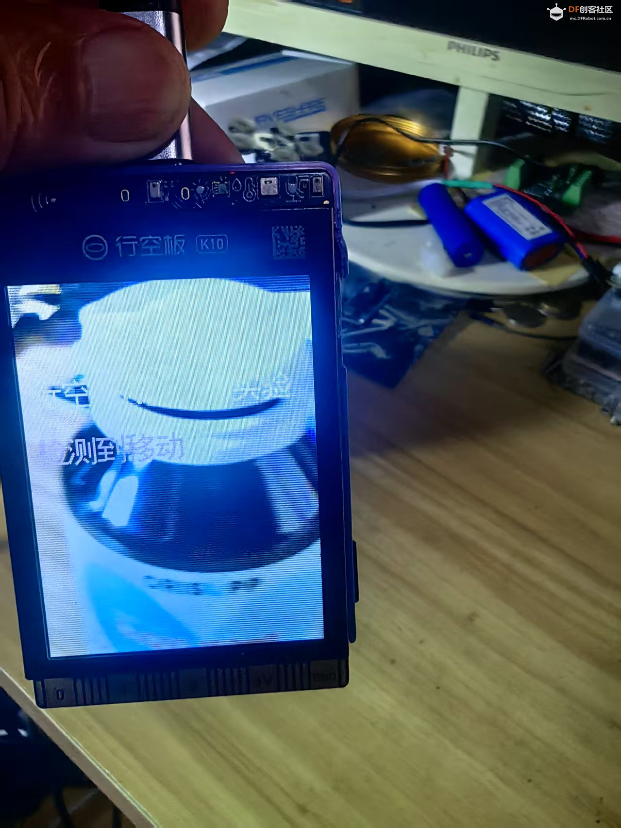

发表于 2026-6-22 21:13:28
实验场景图与视频记录
【花雕动手做】K10 系列实验之屏幕上获取移动检测结果图3
【花雕动手做】K10 系列实验之屏幕上获取移动检测结果图4
【花雕动手做】K10 系列实验之屏幕上获取移动检测结果图5
