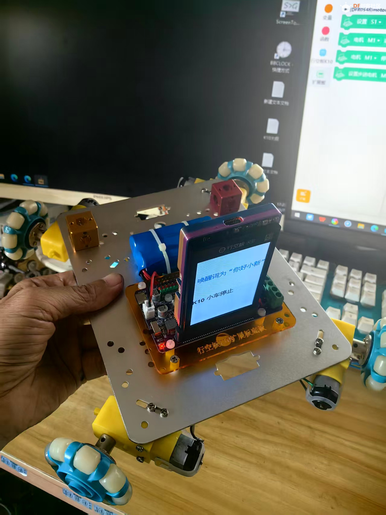

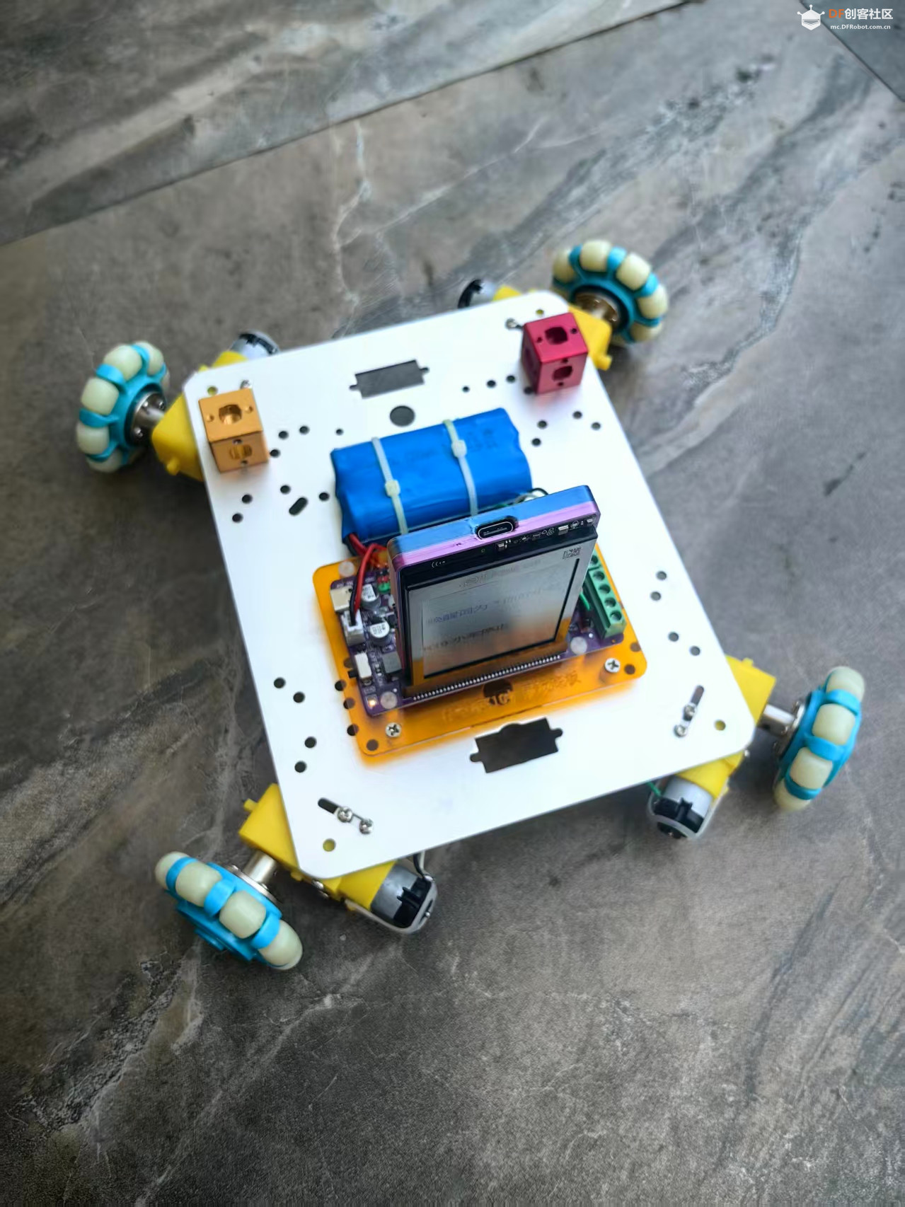

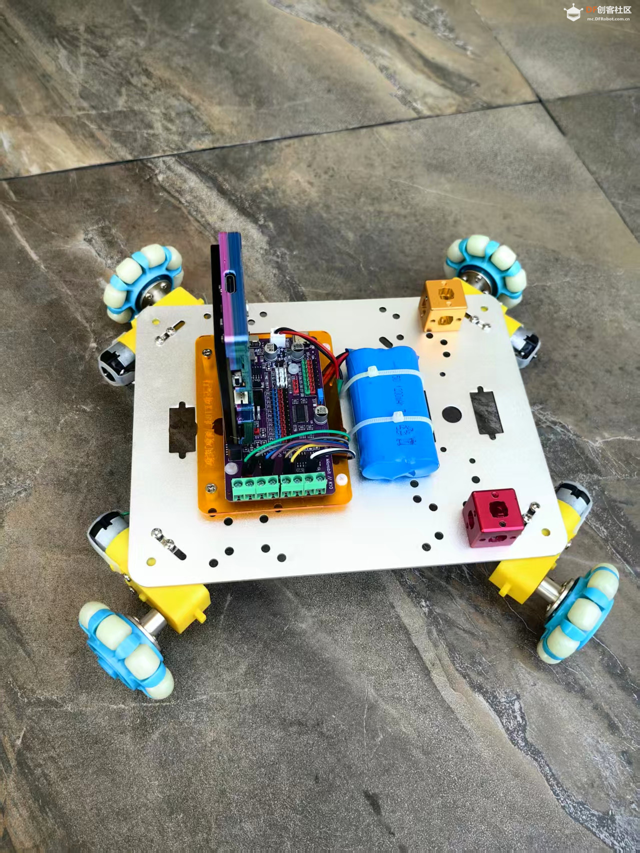

行空板K10是一款专为快速体验物联网和学习人工智能而设计的开发学习板,集成2.8寸LCD彩屏、WiFi蓝牙、摄像头、麦克风、扬声器、RGB指示灯、多种传感器及丰富的扩展接口。该板支持离线图像检测和语音识别,无需额外连接其他设备,便可轻松实现传感器控制、物联网应用以及人脸识别、语音识别、语音合成等AI人工智能项目。通过本项目,孩子可以轻松构建TT马达四驱全向福来轮小车,激发创造力。

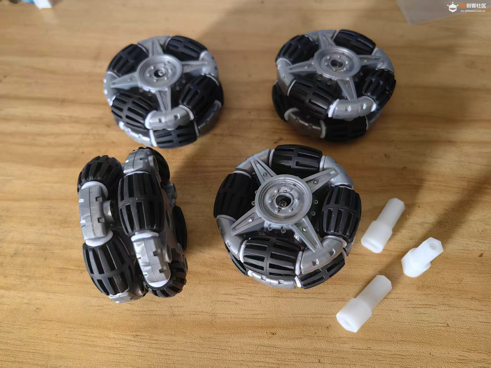

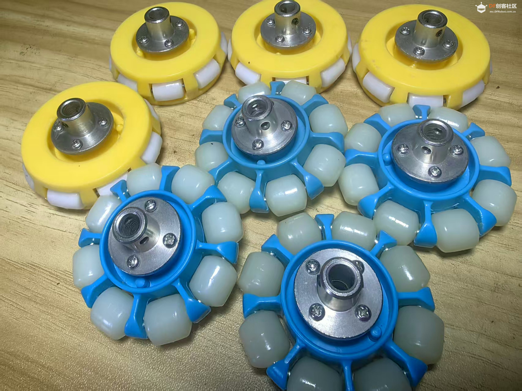

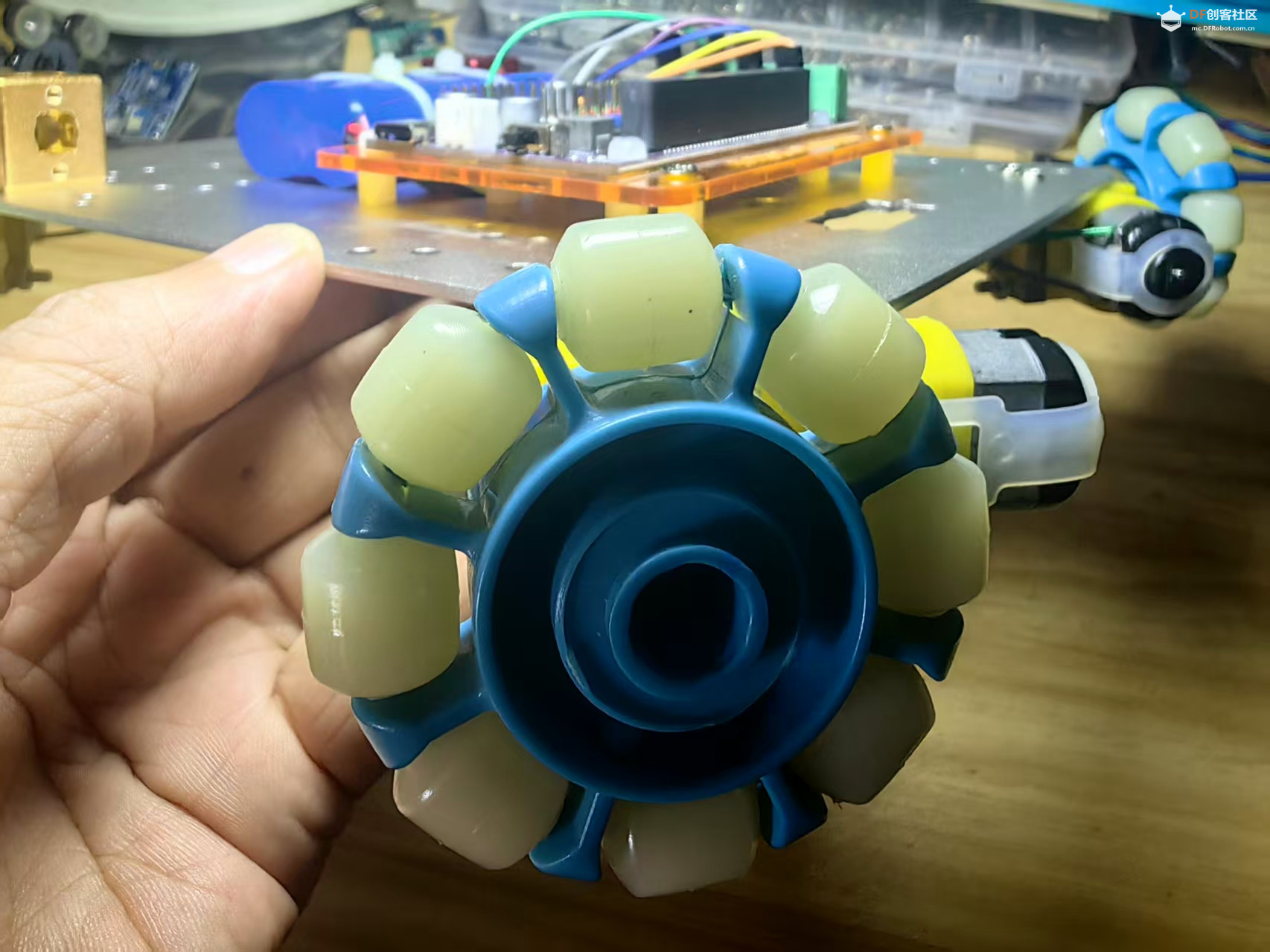

尝试更换全向轮子

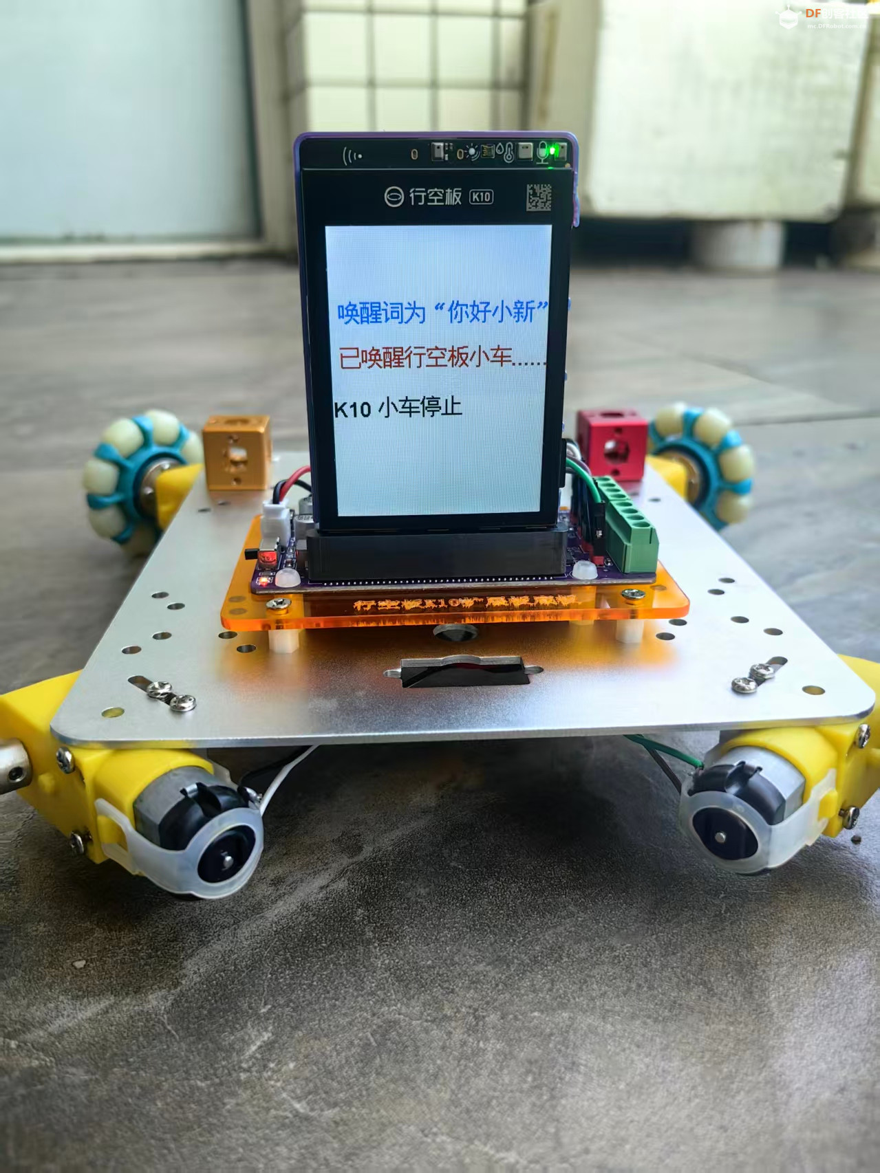

实验场景图与视频记录

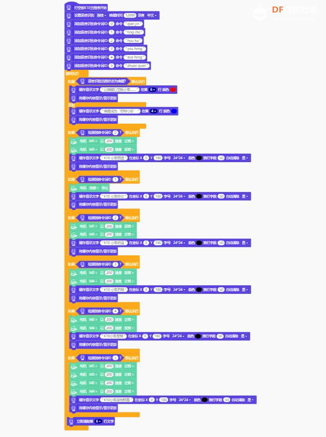

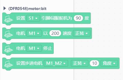

Mind+图形编程

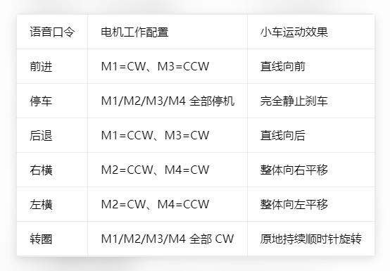

3. 各语音指令运动逻辑(麦克纳姆轮专属差速控制)
1)qian jin 前进
M1 左前顺时针、M3 右后逆时针配合,四轮同向差速,车身直线向前。
2)ting che 停车
四路电机全部停止输出,小车锁死不动。
3)hou tui 后退
M1 左前逆时针、M3 右后顺时针,车身直线向后倒退。
4)you heng 右横移
M2 右前逆时针、M4 左后顺时针,车身整体向右横向平移。
5)zuo heng 左横移
M2 右前顺时针、M4 左后逆时针,车身整体向左横向平移。
6)zhuan quan 原地转圈
M1/M2/M3/M4 全部顺时针转动,四轮同向差速,车身持续原地旋转。

五、运动动作对照表

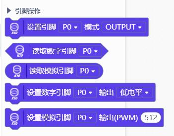

辅助:屏幕显示相关积木
接脚 IO 扩展模块
LED控制模块

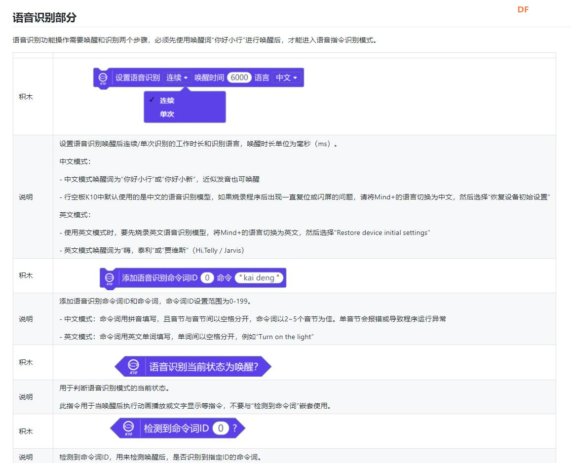

主打:人工智能模块
语音识别合成相关说明

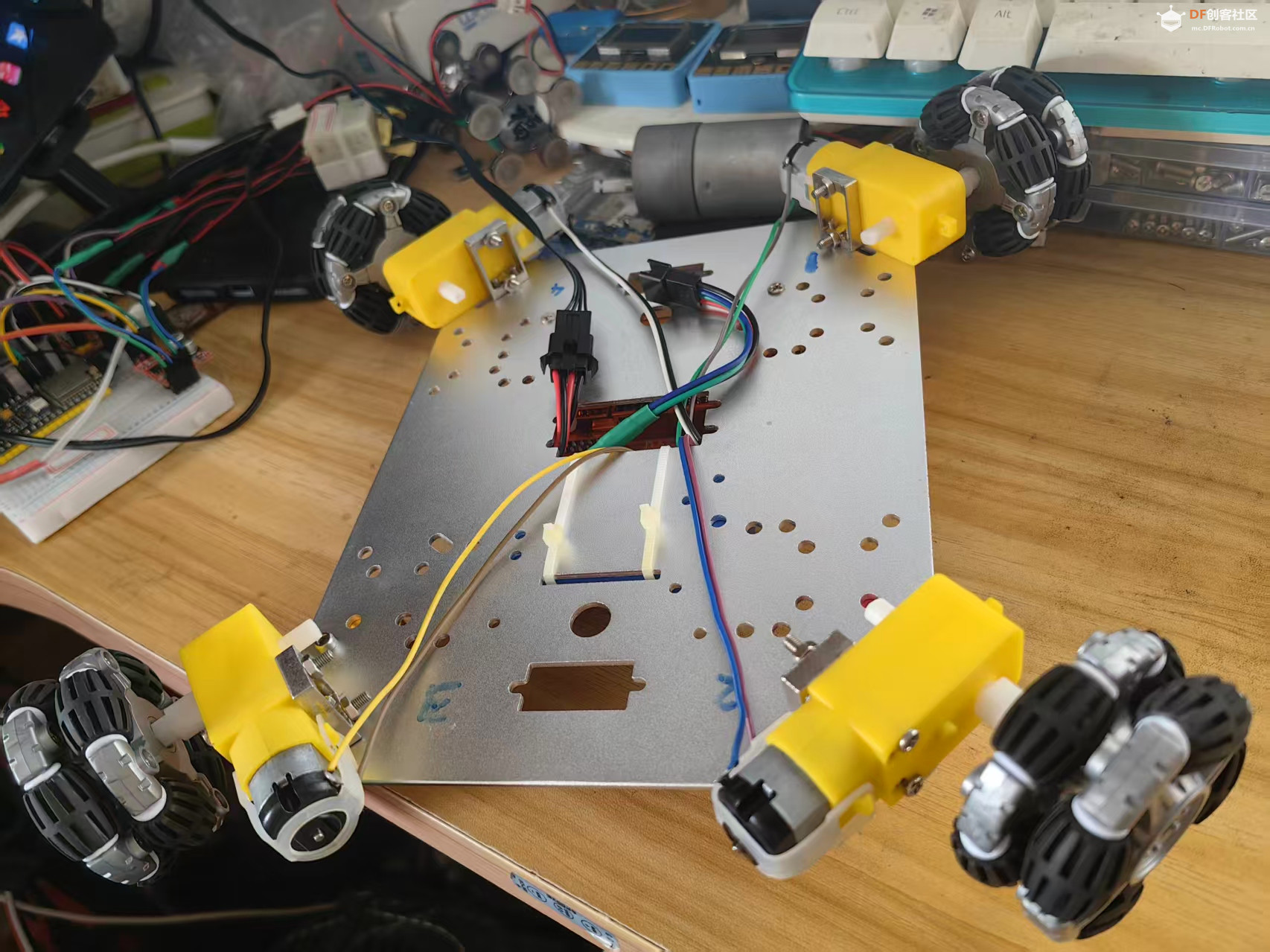

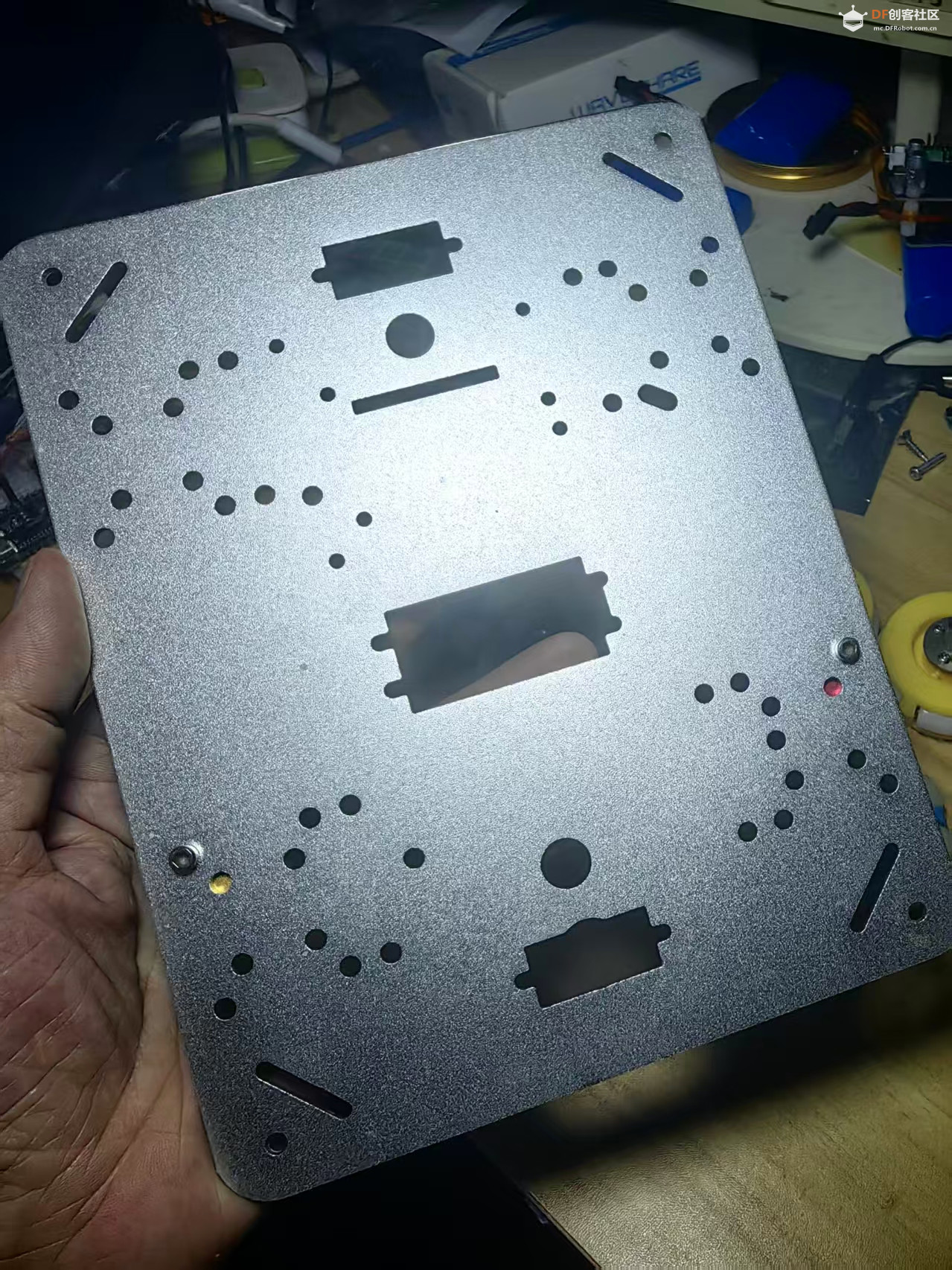

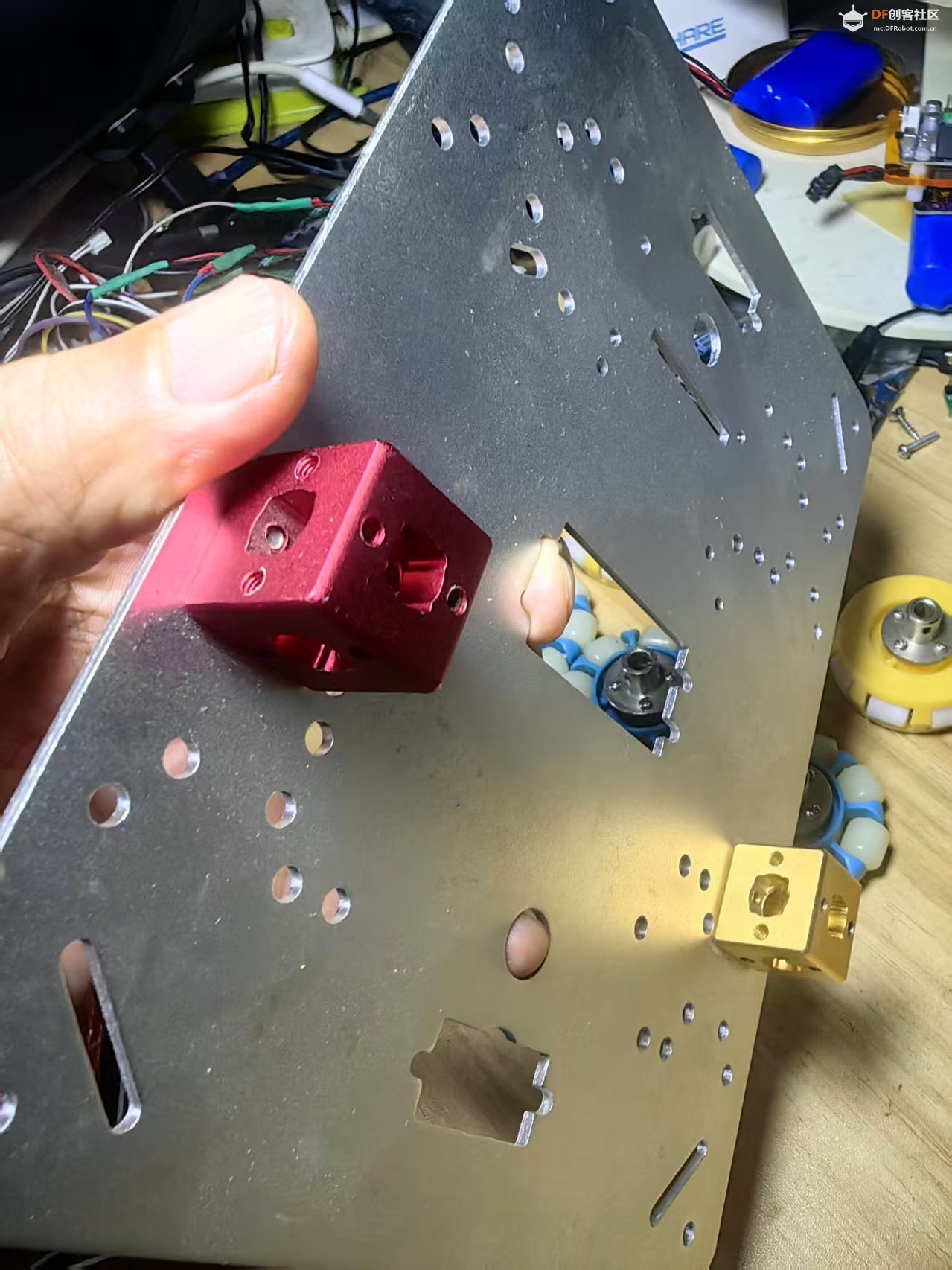

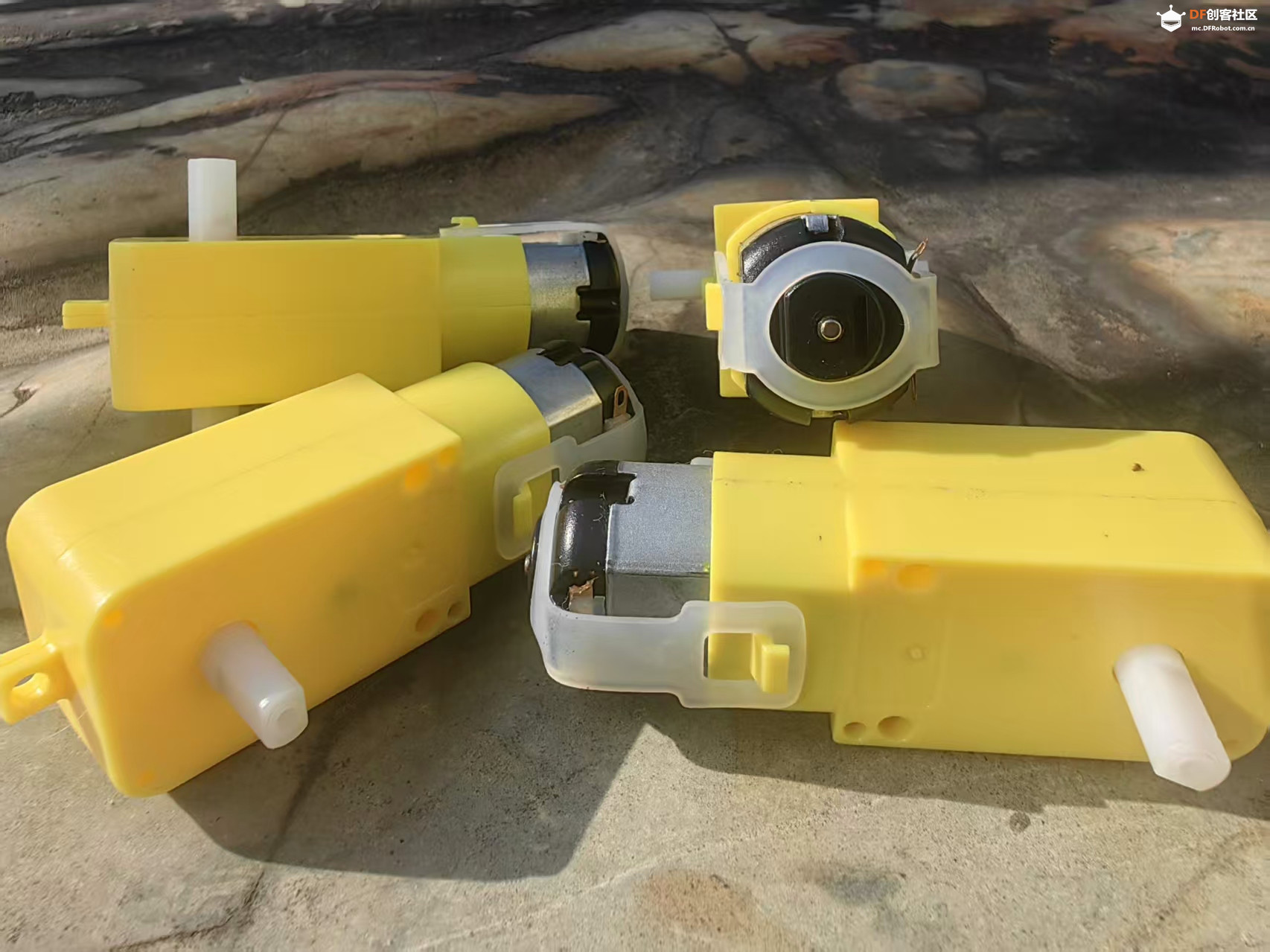

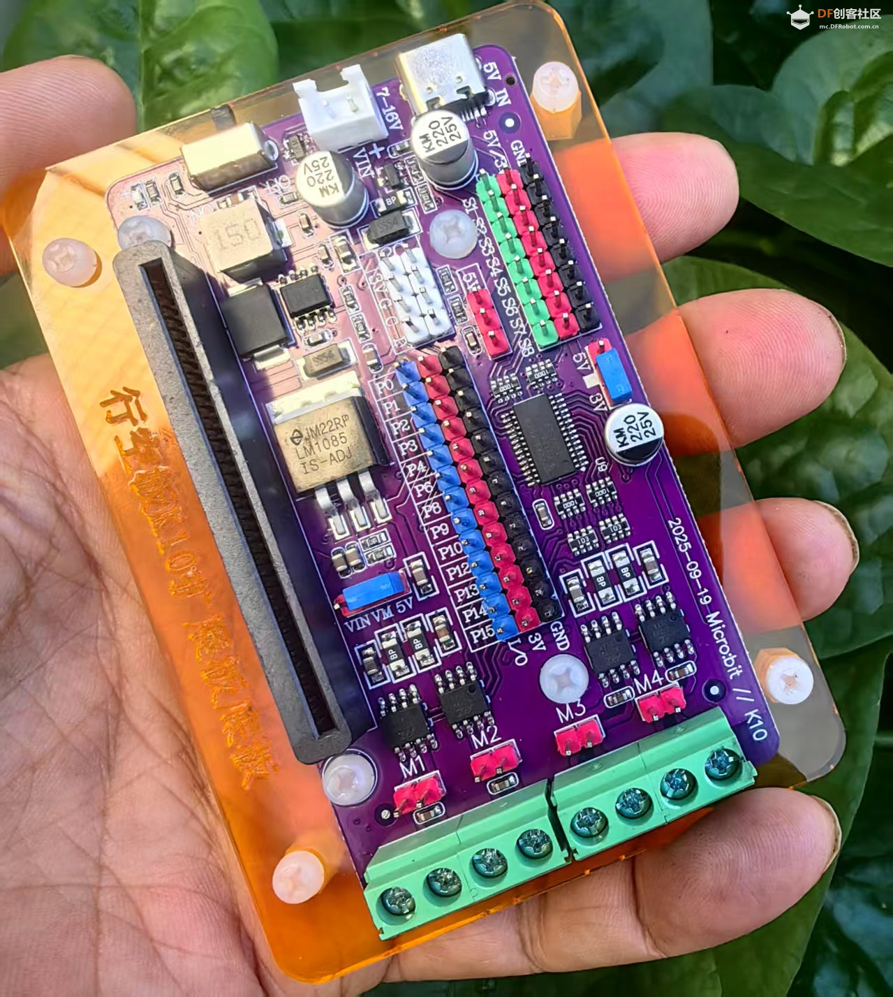

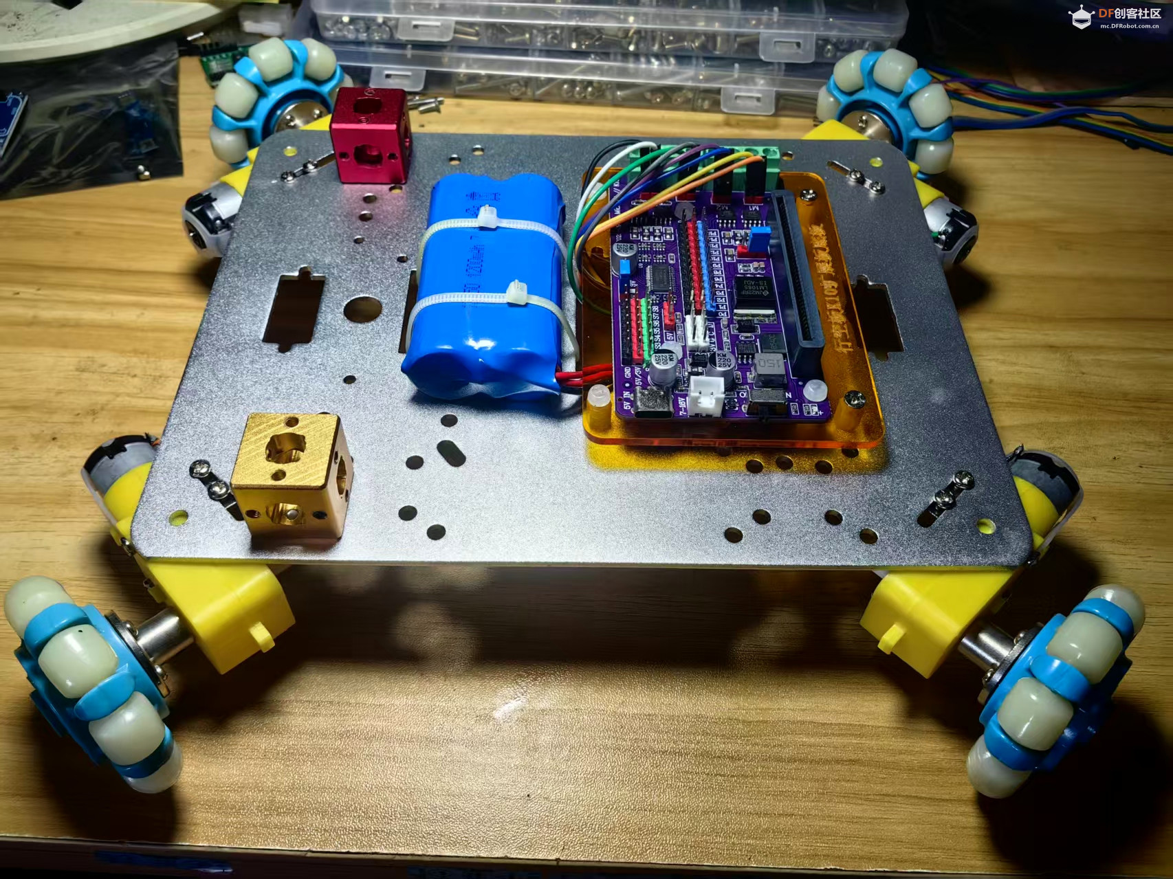

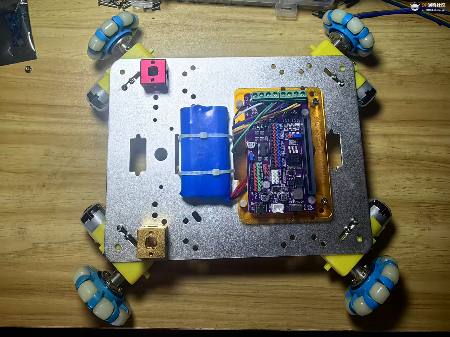

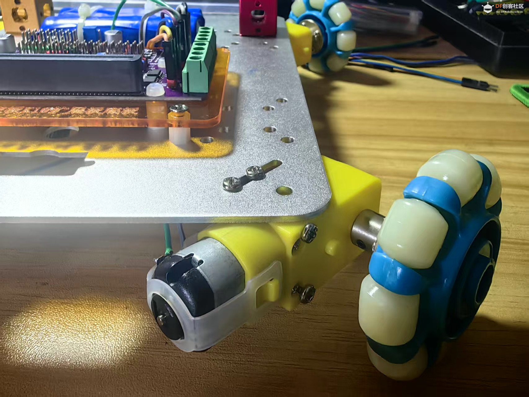

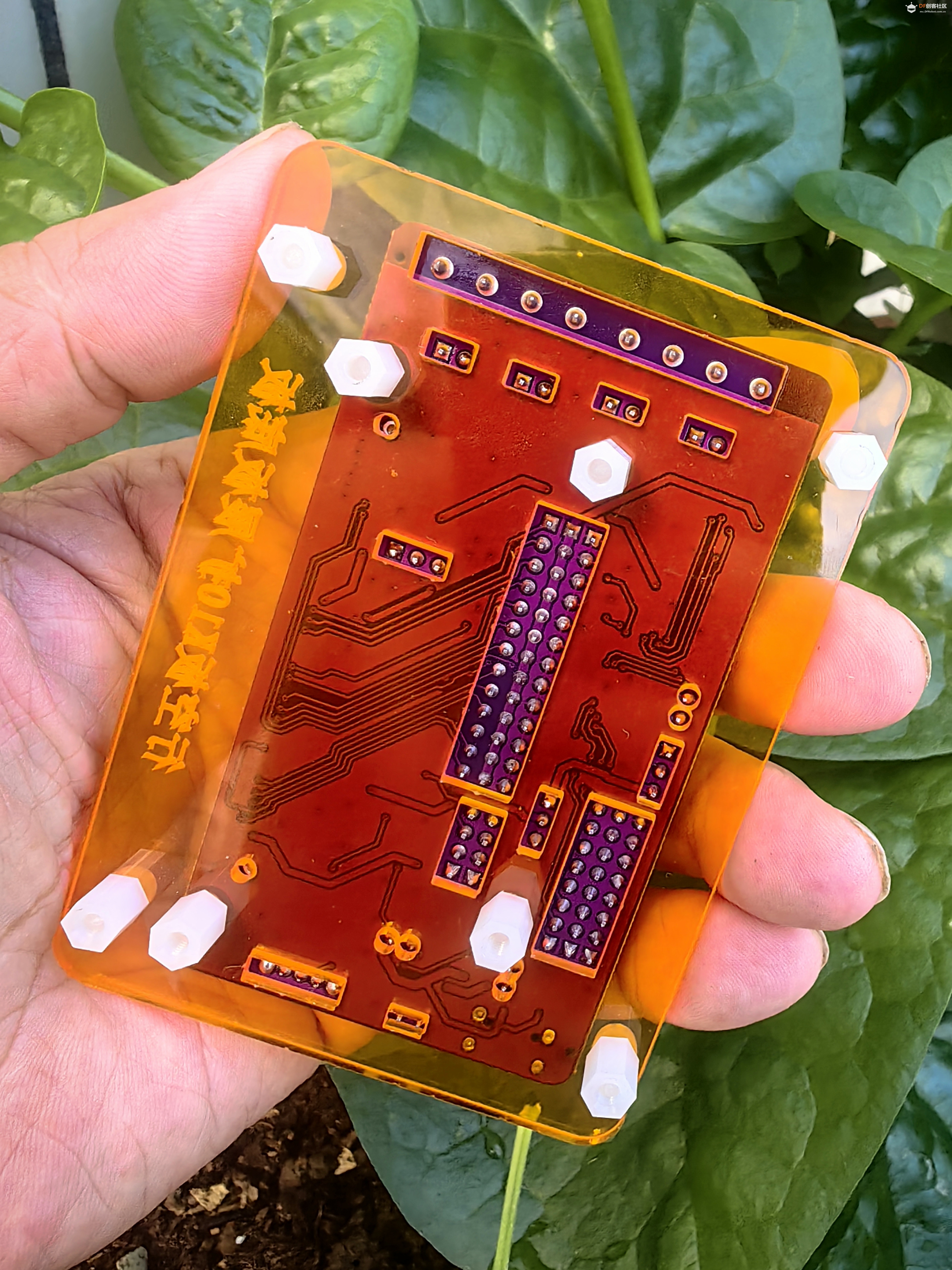

TT马达四驱全向福来轮小车使用的特色底板、TT电机、全向福来轮与扩展板
